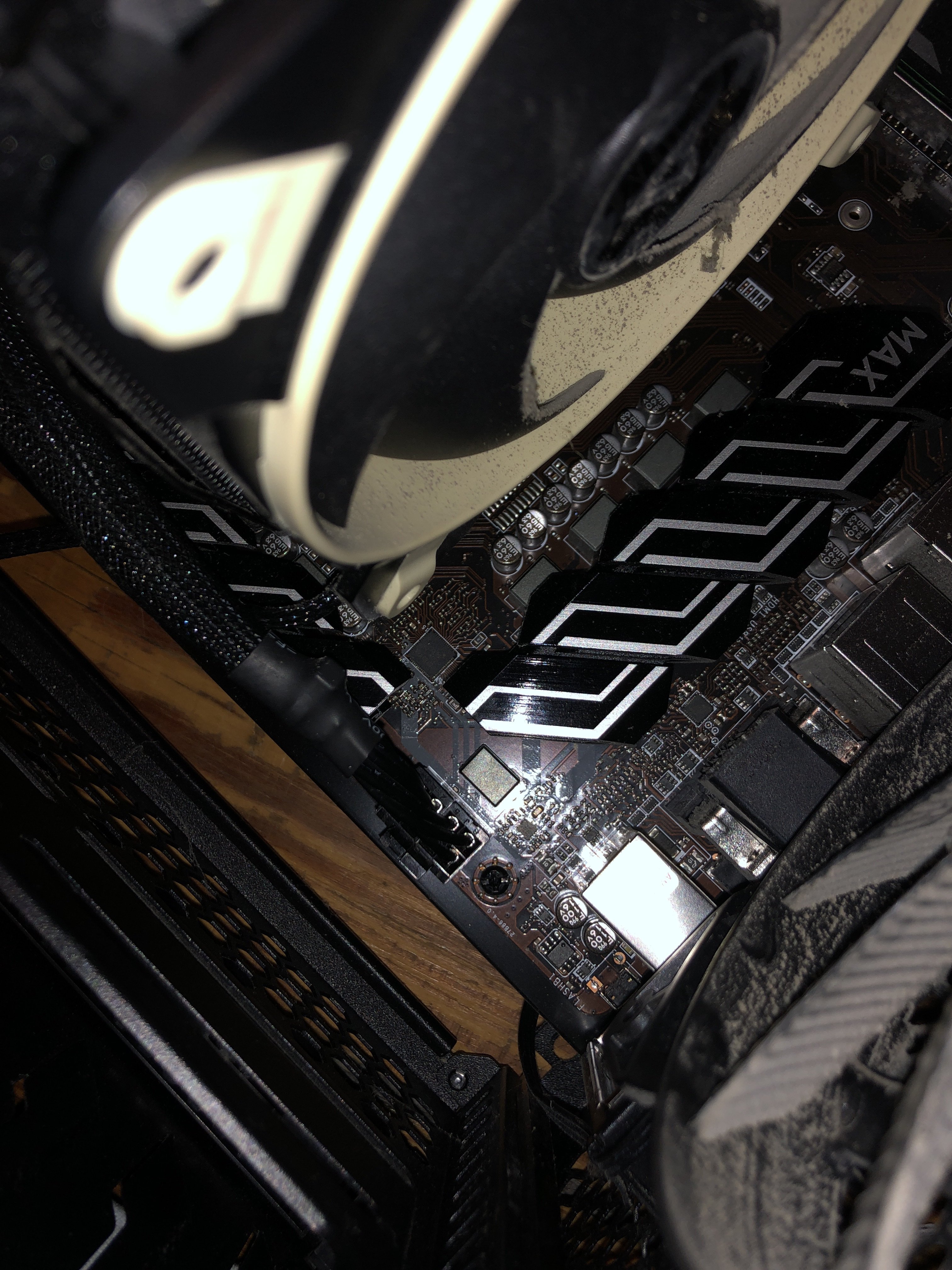

Ich habe nun versucht die CPU Pins neu einzustecken. Habe sie leider nicht herausbekommen, auch stärkeres ziehen hilft nicht. Daraufhin habe ich sie nur ein wenig zurechtgerückt und der Pc startete daraufhin recht normal. Ging aber nach ein paar Sekunden wieder aus. Es liegt also wohl aktuell an diesen Pins. Hab ihr Tipps um diese zu lösen ohne das Mainboard zu zerstören.

Meinst du die 8-polige Buchse zwischen den VRM-Kühlkörpern und den I/O-Ports? Da ist normalerweise auch ein Rastnase vorhanden. Aber dass der PC startet, wenn du Druck auf diese Stelle ausübst, könnte darauf schließen, dass ggf. der Mainboardtray die Unterseite des Mainboards berührt.
Wurde das System selbst zusammengebaut oder war es ein Komplettsystem? Es kommt nämlich gerne mal vor, dass Abstandhalter vergessen werden.

proserpinus schrieb:
Kann ein Foto gemacht werden, damit wir wissen, wovon die Rede ist?

Die Klammer lässt sich nicht eindrücken. Der Pc ist selbst zusammengebaut, startet allerdings nicht beim drauf drücken sondern beim leichten dran ziehen.

Ich habe noch nie einen Stecker nicht lösen können, der ein oder andere ging schwerer. Aber immer mit Erfolg. Notfalls mit Werkzeug versuchen die Nase auszuhebeln.

Erhärtet nur umso mehr den Verdacht, dass ohne Zug die Unterseite des MB auf dem Gehäuseblech aufliegt und es einen Kurzen gibt. Sind da sicher Abstandhalter dazwischen? Wenn unsicher: Mainboard ausbauen. Da muss zwingend ein Spalt Luft sein.

Doch die lässt sich eindrücken, spürt man vielleicht halt nicht so. Zugegebenermaßen ist der Stecker gewöhnungsbedürftig, aber sofern man die Nase bisschen drückt und gleichzeitig mit etwas Gewalt zieht, geht er raus.

Ich habe es doch geschafft die Pins zu entfernen, war wohl zu vorsichtig. Leider habe ich daraufhin nochmal probiert, da ich die anderen Nachrichten noch nicht gelesen hatte. Er startet wieder nicht mehr. Ich werde jetzt das Mainboard ausbauen und es ohne Gehäuse probieren.
