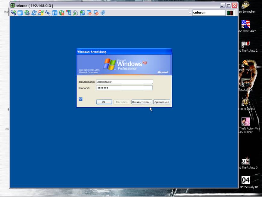

Hey ich benutze UltraVNC und ich muss sagen, es ist wirklich kann große Klasse.
Mit dem neuem Video Treiber wird der Server als Grafikkarte ins System eingebunden und verringert so die CPU Belastung (nicht das die Last sonst hoch wäre, aber bei meinem Celeron600 Zweitrechner geht schon viel besser als ohne Video Treiber).
Bei UltraVNC kann der Server die User kicken, mit ihnen chatten und Dateien austauschen (also direkt über VNC nicht über Windows Freigaben odor sowas!!)
