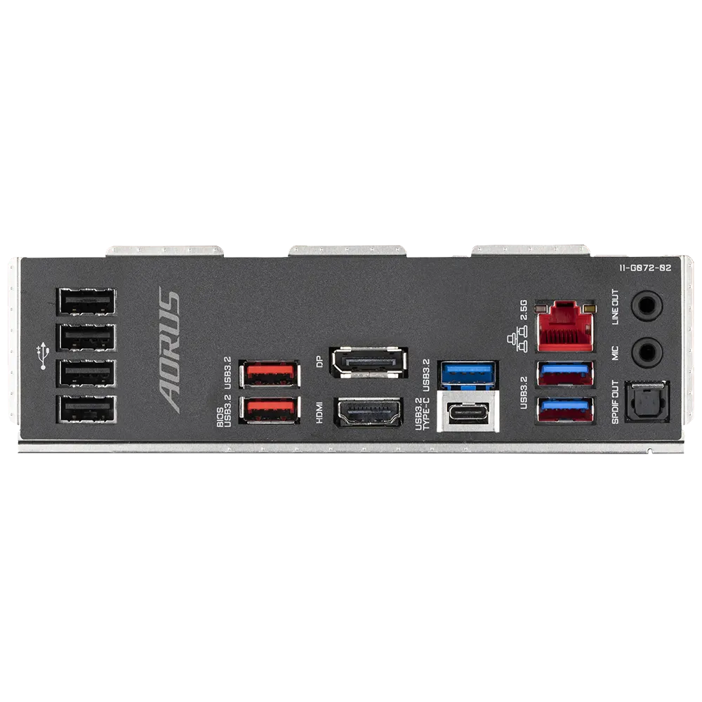

Setze das gesammte Bios nach dem Flash auf Werks einstellungen und nur das nötigste zu beginn ändern, Speicher also XMP oder anderes erst wenn Es bis ins Windows Funktioniert.

Wie nach dem flash? Soll ich die battery rausnehmen, und dann via usb stixk das bios updaten? Sorry bin sehr unerfahrenMTechlerin schrieb:Setze das gesammte Bios nach dem Flash auf Werks einstellungen und nur das nötigste zu beginn ändern, Speicher also XMP oder anderes erst wenn Es bis ins Windows Funktioniert.

Bei den Mainboard einfach im Bios nur wenn nötig Werkseinstellungen wieder laden.
da muss nix Batterie mehr raus.
Erstelle dir ein USB Stick mit NTFS oder FAT32 da das Bios rauf.
dann in den Roten USB am Mainboard hinten wo Bios drüber steht.
Bild von Hinten.
Dann Flash vorgang einleiten.

Okay. Dann lade ich jetzt das richrige update, setzte bios auf werk. Zurück, starte den pc mit dem Windows stick neu
