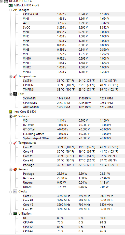

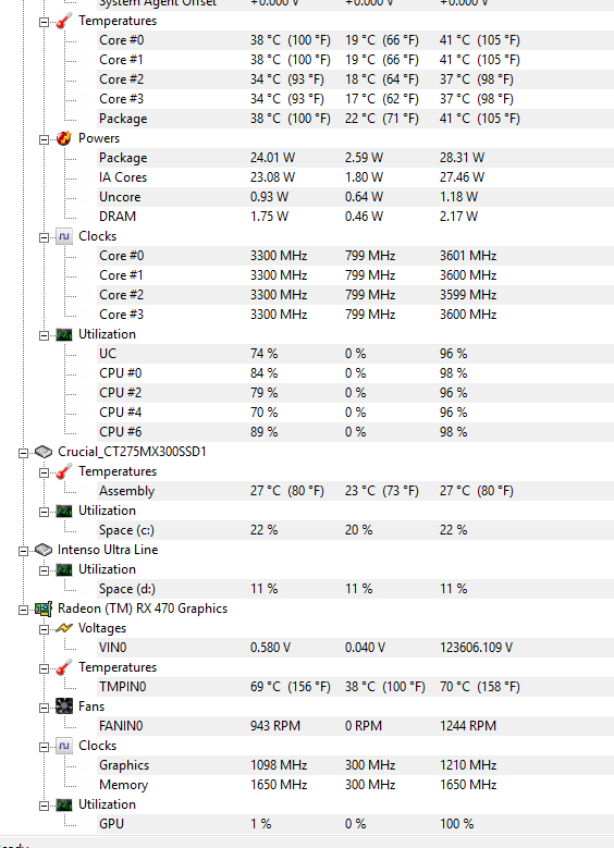

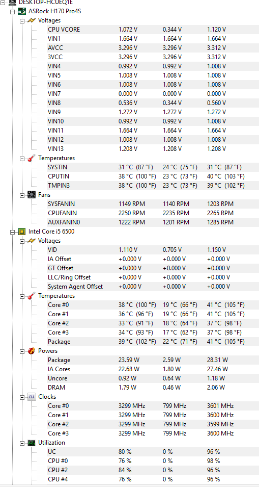

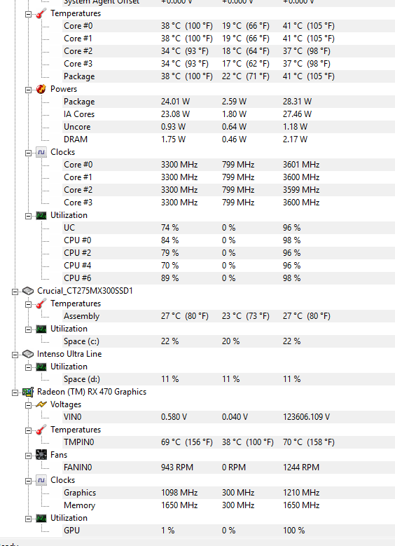

mich wundert beim zweiten durchlesen nur die cpu temperatur beim gamen.. 48° für ein i5... das ist keine volllast-temperatur..

War heute den ganzen Tag am PC und es war alles gut. Habe nach ca 4 Stunden Internet und Fehlersuche nochmal anderes Spiel gestartet.

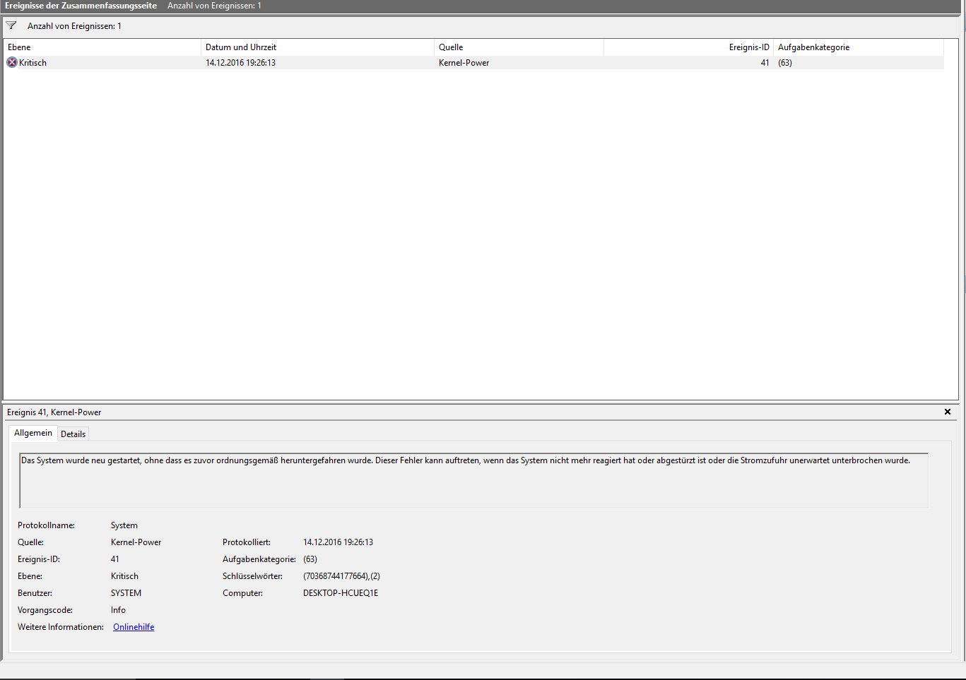

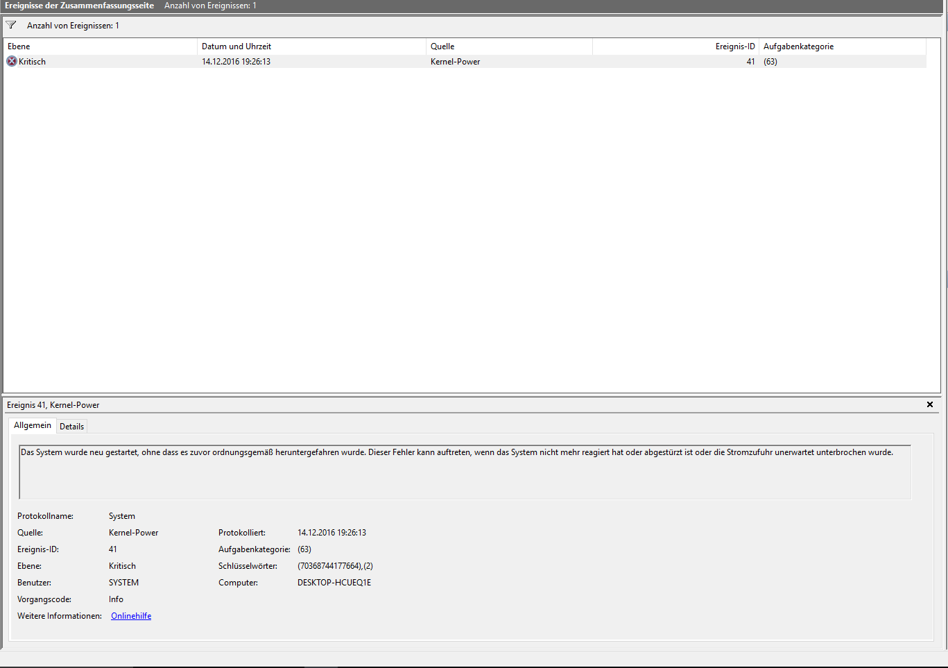

So nach einer Stunde ist das System wieder mit dem gleichem Symptom abgestürzt. War wieder so als hätte jmd den Stromstecker gezogen und konnte den PC nicht mehr anmachen, erst als ich das Netzteil an- und ausgemacht habe.
Habe nochmal in dem Ergebnisprotokoll über das CMD nachgeschaut auf dem Bild könnt ihr schauen, was da steht. habe auch nochmal Screenshots zu den Temperaturen gemacht, während ich gespielt habe.
