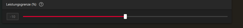

Hast du mit reduziertem Power Target der GPU getestet?

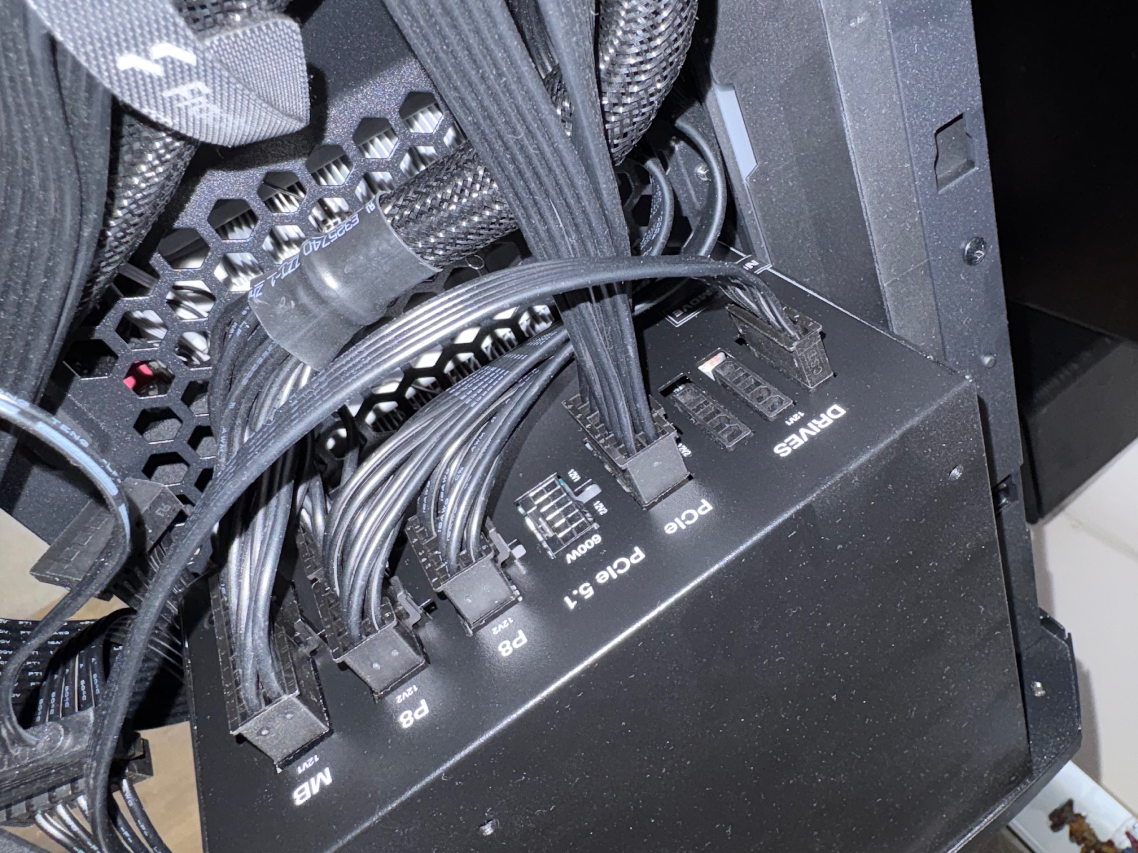

Die Grafikkarte hat 2x 8-Pin. Ich bin mir sicher, dass beide Anschlüsse an eigenen Kabeln am Netzteil angeschlossen sind.

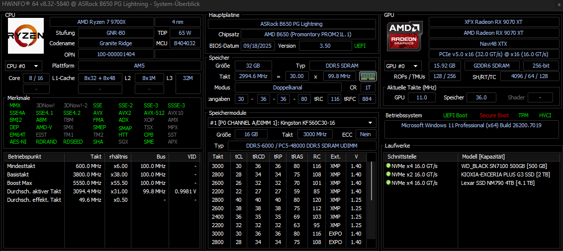

Sofern kein Hardwaredefekt vorliegt, hätte ich anhand der vorliegenden Informationen den RAM im Verdacht. Auch, wenn 6000 MT/s eigentlich der aktuelle Standard für AM5 sind, werden offiziell nur 5600 MT/s unterstützt. Probleme mit 6000 MT/s sind äußerst selten, aber sie können auftreten. Auch ist die RAM-Belegung wichtig: In welchen Slots stecken die Riegel?
Hast du mal Memtest laufen lassen oder den RAM mal testweise ohne EXPO/XMP und somit mit JEDEC-Standards getestet? Meistens dürften das bei AM5 4800 MT/s sein. Es wäre gut, das mal zu testen, um dies als mögliche Fehlerquelle auszuschließen zu können.

Nein, werde ich jetzt testen.

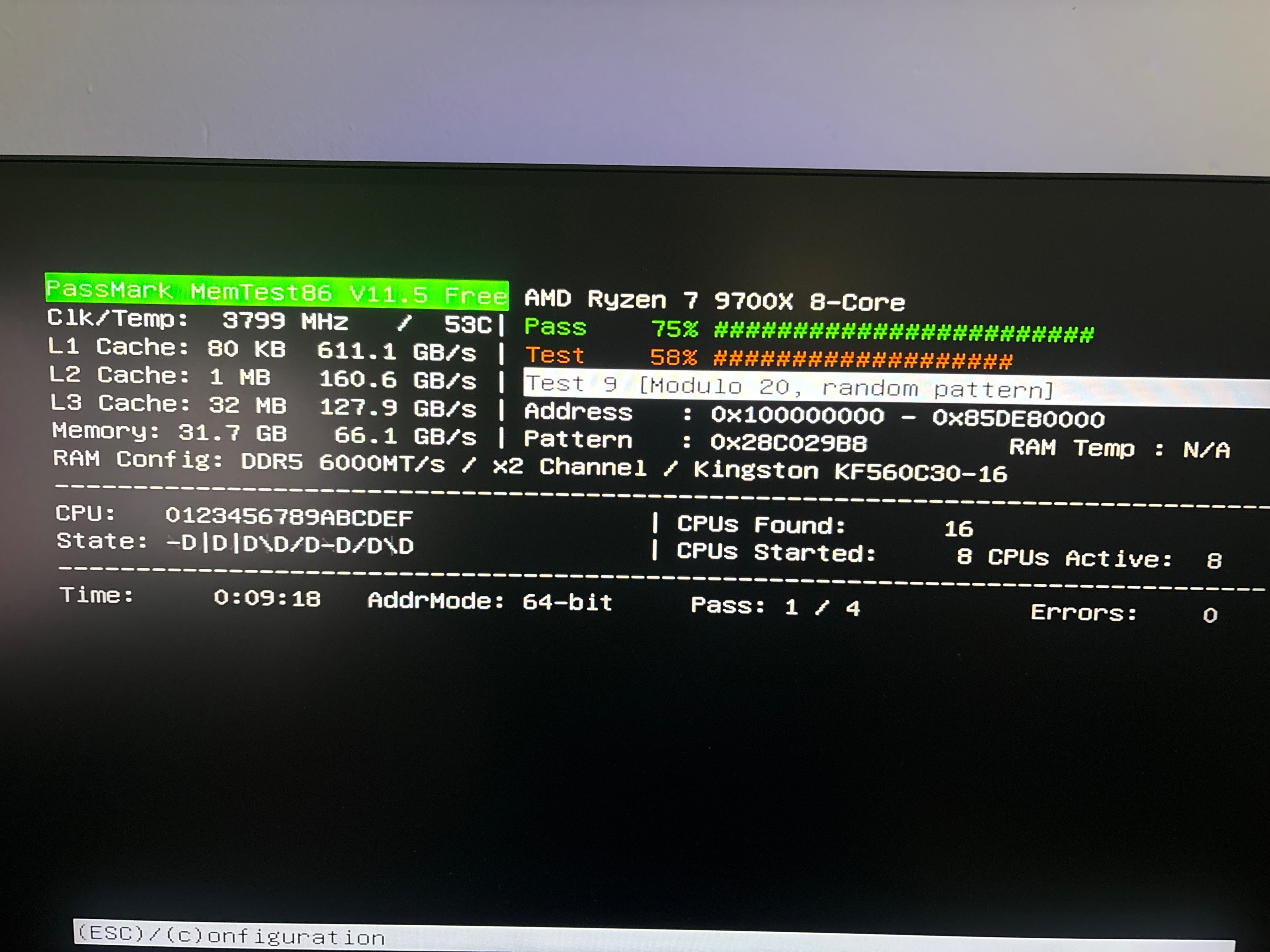

Memtest läuft gerade, sieht aktuell gut aus.

Also Memtest ist 2x ohne Fehler durchgelaufen.

Mir fällt gerade auf, dass mein Netzteil (be quiet! Pure Power 12M 750W ATX 3.1) nur ein PCIe-Kabel hat, wo per Y beide 8-PIN der Grafikkarte angeschlossen sind. Ist das ein Problem?
