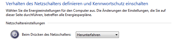

aber wie kann der deann plötzlich ausgehen, der kurzschluss würde doch den pc runterfahren oder liege ich da falsch?
Ja aber glaub wenn man dann noch bisschen länger drückt, dann geht er komplett aus(ohne normal runterzufahren). Das kann man auch einstellen.
Denke dass ist bei jedem wenn man den TAster etwas länger gedrückt hält, dann ist er komplett aus, was aber auch nicht gerade gesund für den PC ist;)
