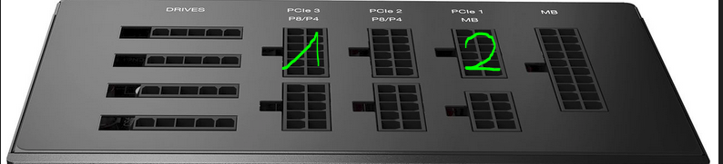

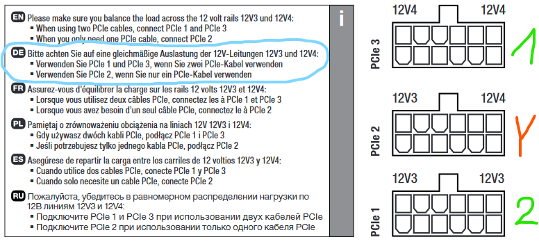

Die Grafikkarte könnte zu warm sein oder das Netzteil zickt wenn da nur ein Stromkabel genutzt wurde. Das ist ein Multirail-Netzteil wo beide 12V-Schienen genutzt werden sollten sprich zwei Kabel nutzen von denen jeweils ein Stecker auf die Grafikkarte kommt.
Reaktionen: xexex und Ja_Ge
Grafikkarte mit zwei separaten Kabel an PCIe1 und PCIe3 anschließen.
Wenn du nur ein Doppelkabel (Y-Kabel) nutzt, musst du an PCIe 2 damit -
den mittleren PCIe Anschluss am Netzteil.

Also, ich habe keine Verlängerungen verbaut, nur die Originalen Kabel. ich habe die Verkabelung, wie beschrieben, anstatt über einen PCIE slot mit Y Kabel, nun über 2 getrennte Kabel aus Slot 1 und 2 gelöst (Das 750W hat nur zwei statt drei Ausgänge).
Problem tritt immernoch nach einer guten Halben Stunde random auf. In HWinfo waren genau zum Zeitpunkt des Absturzes keine erkennbaren Spitzen. Meine Graka war warm wie immer und auch die restlichen Werte weißten keine Besonderheiten auf.
