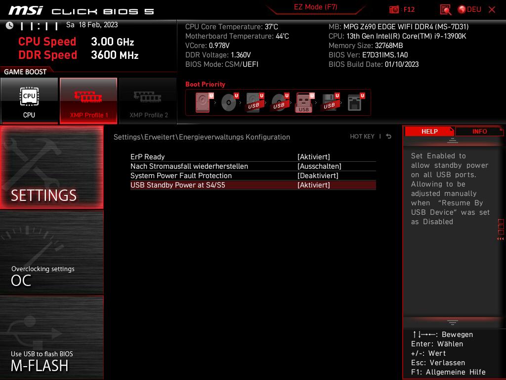

Falls nach dem Ausschalten noch RGBs weiter leuchten, kannst du auch im Bios folgendes mit einstellen.
Mit ErP Ready wird ein erweitertes Energiesparen aktiviert und daher gehen damit auch RGBs und LEDs aus, die oft nach dem Ausschalten noch weiter leuchten. Mit S4/S5 kannst du bestimmen, ob nach dem Ausschalten die USB-Anschlüsse weiterhin Spannung anliegen haben sollen oder keine Spannung nach dem Ausschalten anliegen soll.

ErP Ready muss ich bei mir aktivieren und auch S4/S5 muss ich so einstellen das nach dem ausschalten keine Spannung mehr anliegt. Habe von Aquacomputer einen Durchflusssensor (ist intern an USB2.0 angeschlossen) mit RGB verbaut und eine externe Soundkarte. Stelle ich dieses nicht um, dann geht zwar der Rechner aus, aber die von mir genannten RGBs bleiben weiterhin an.
