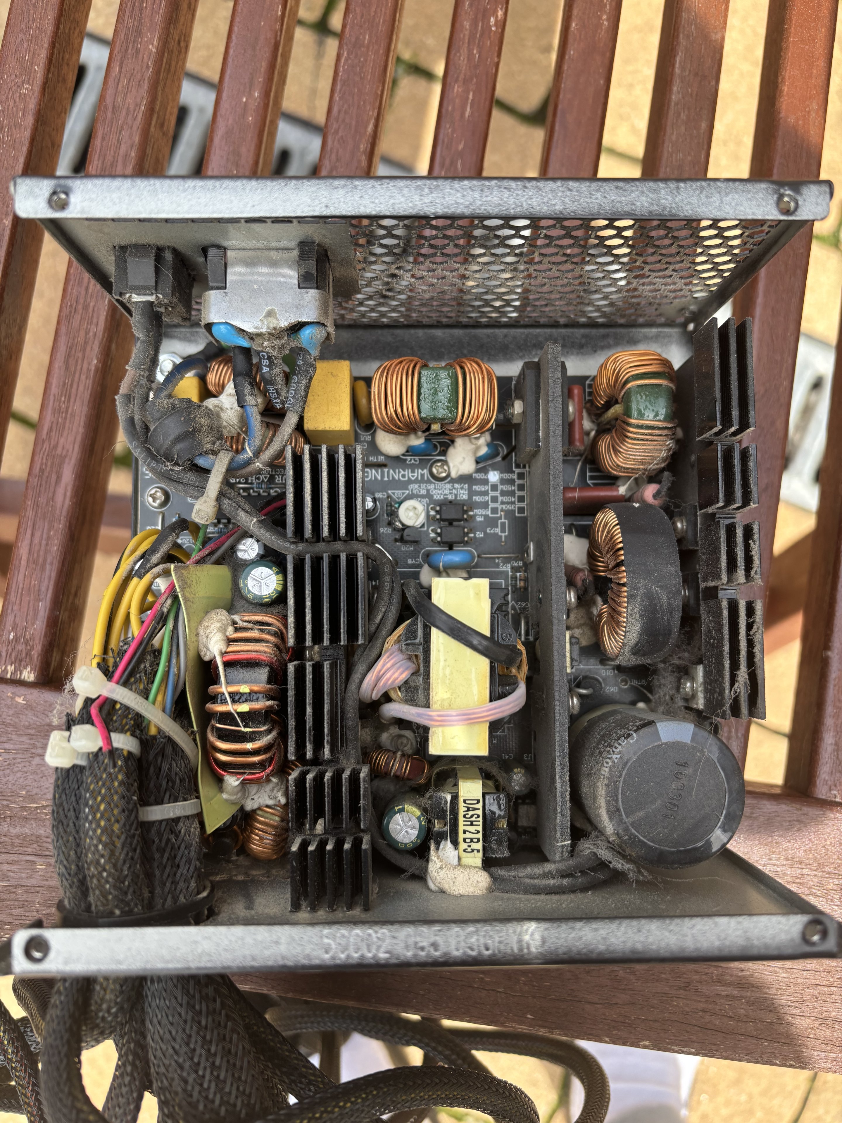

Habe heute Morgen ein neues Netzteil verbaut und seitdem funktioniert wieder alles. Habe das alte Netzteil aus Interesse mal aufgeschraubt. Vielleicht sieht ja wer etwas neben dem ganzen Staub.

Also die Transistoren scheinen nicht aufgebläht zu sein, daher könnte es auch an anderen Bauteilen liegen. Naja so etwas zu beurteilen anhand einfachen Bildern ist eh schwer und bei dem ollen Ding ist es auch nur verlorene Zeit. 😉
Auf der Platine steht Bequiet E6 700W also "leicht" älter als 5 oder 8 Jahre - Vorstellung war 9/2008
