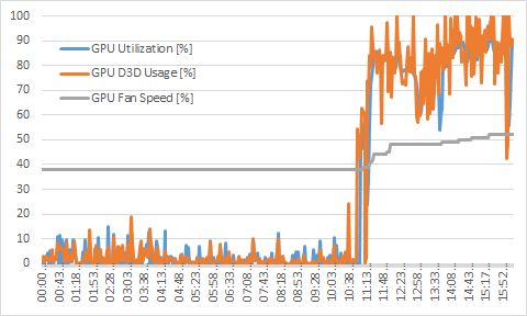

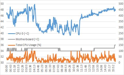

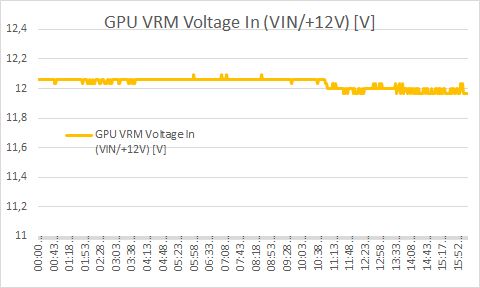

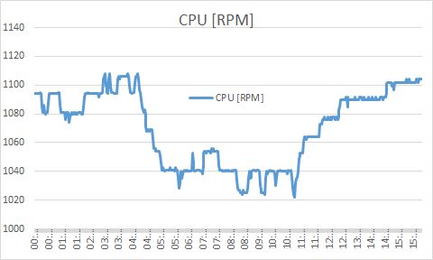

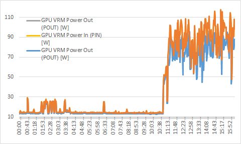

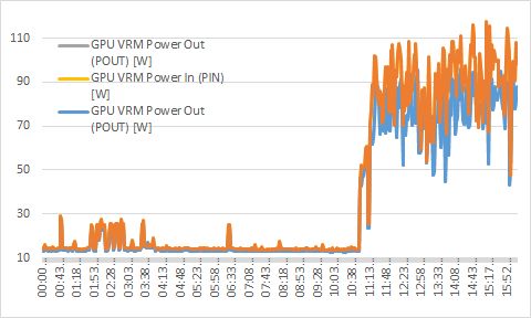

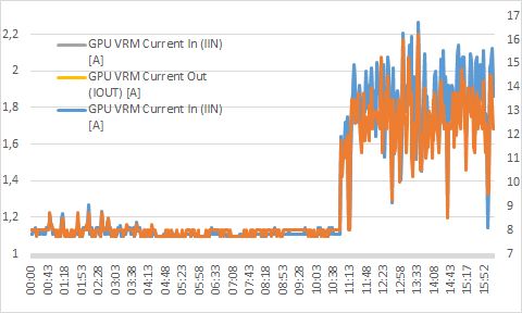

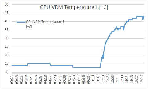

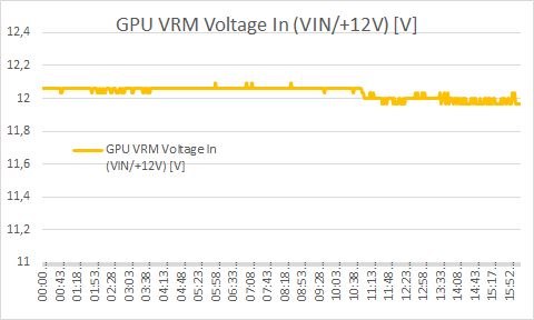

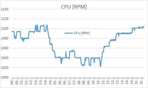

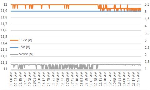

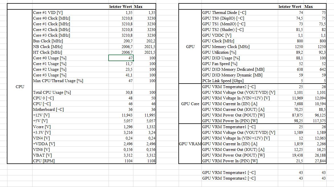

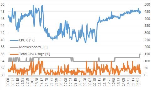

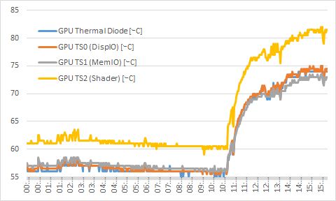

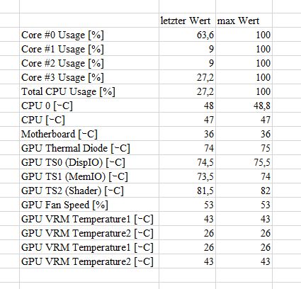

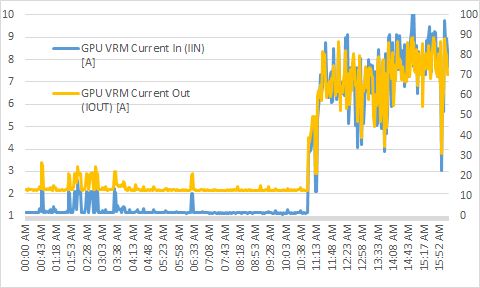

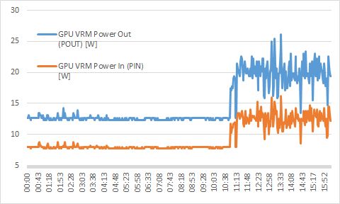

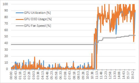

Hier nun die Werte und die Graphen (Bild CPU 2 sind die Mainboardwerte.:
Man kann gut erkennen, wann das Spiel gestartet wurde (etwa bei 10 Minuten). Nach meinem Verständnis ist die CPD mit 50°C im grünen Bereich, die GPU mit 75 max auch. (Kleine Anmerkung: Ich muß mal das BIOS checken ob es da einen Temperaturstop gibt.)
Wenn ich die Spannungs- und Stromwerte richtig verstehe, sollte da auch alles im grünen Bereich sein, oder? Das Netzteil scheint gut genug zu liefern, sonst müßte es doch beim Maximalwert schlapp machen, oder? Die Leistung sollte auch ok sein mit <150 Watt für die GraKa.

Über 80 °C der GPU scheint mir etwas hoch. In einigen Foren steht, daß die bei 90°C das System resettet.
Eigentlich sollte die aber über 100°C mitmachen.
Öffne mal den PC und puste mit einem Kaltluftfön oder einem Ventilator zusätzliche Luft rein.
Nach meinem Wissensstand sind 90-95°C bei Vollauslastung bei der GPU normal.
Jedenfalls hab ich testweise mal auf manuelle Lüftersteuerung im Catalyst gestellt und dann auf 100%. Er stürzte wieder ab. Auf dem 2. Monitor habe ich zuletzt eine Temp von 74°C gesehen und eine GPU-Lüftergeschwindigkeit von 53%.

So, BIOS zurückgesetzt so daß ich die gespeicherten Werte auslesen kann:
Ich würde sagen, nicht wesentlich anders die Werte.

Die Temperatur der Shadereinheiten meinst Du sicherlich, oder? Die GPU Core liegt ja nur bei 74/75 °C

Wobei mich immer noch wundert, daß der Lüfter der GraKa nur bis 53% der maximalen Drehzahl dreht. Mit einer höheren Drehzahl müßte ich doch auch mehr kühlen können.
