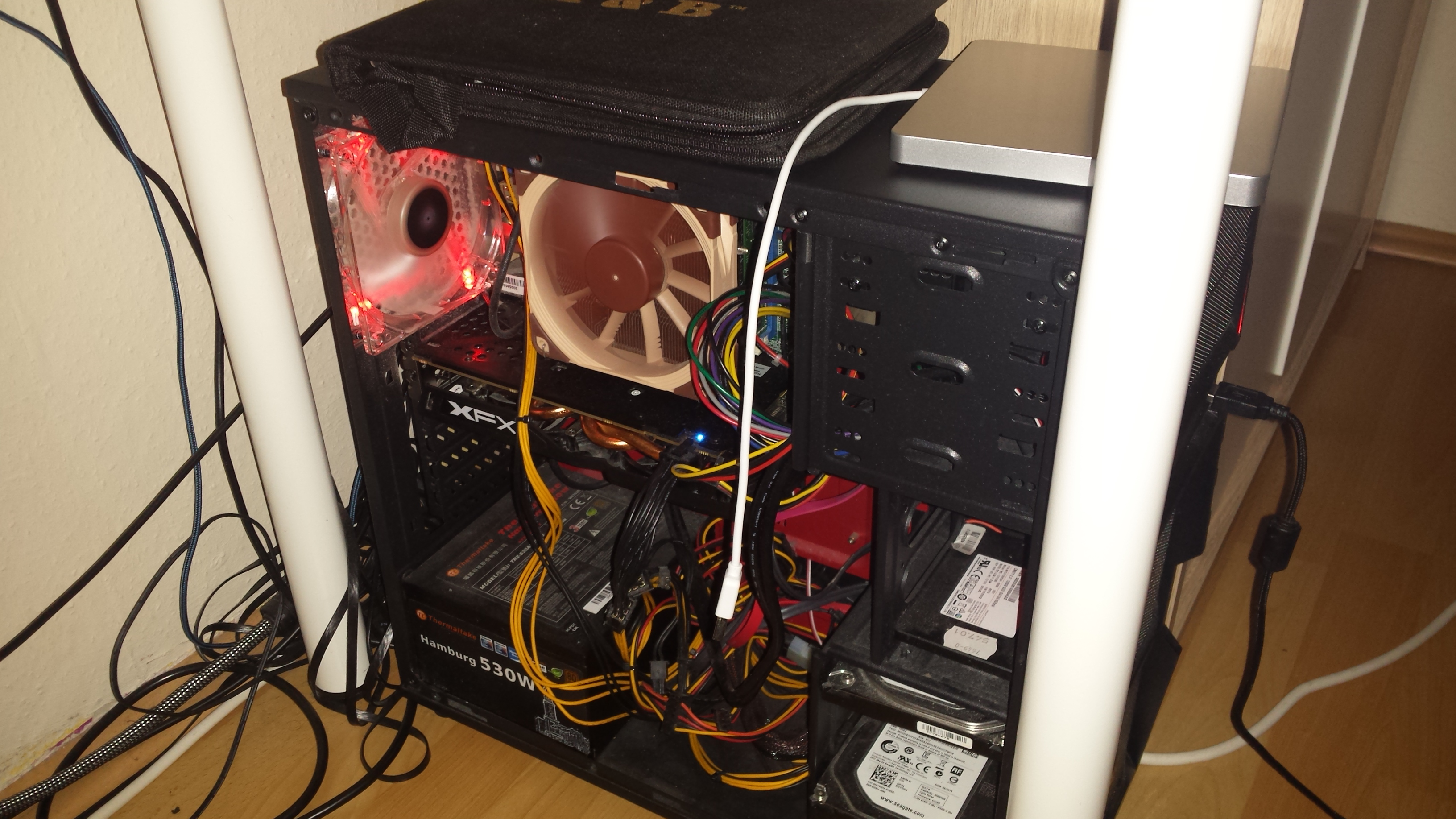

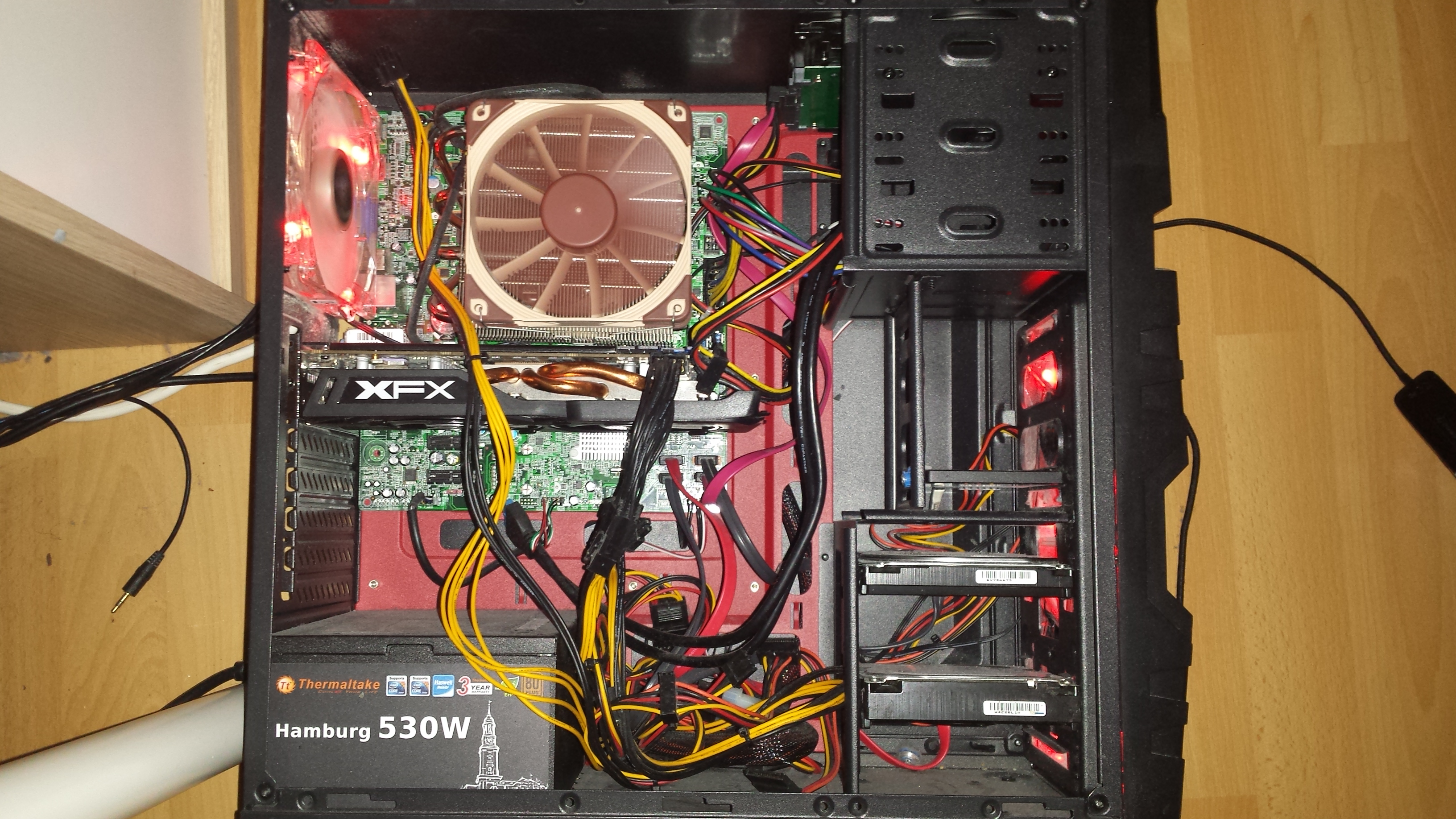

Anmerken sollte ich, dass mein Netzteil unten sitzt und somit viel mehr Staub abbekommt.
Mach mal bitte ein Foto von deinem Gehäuse inklusive Netzteil auch an der Position an der er normalerweise steht.
Wie ist das Netzteil montiert? Mit Lüfter nach oben oder nach unten?
Ist ein Teppich unter dem PC? Wie sieht das Netzteil aus wenn du mal in den Lüfter reinschaust? Total zugestaubt? Dreht sich der Netzteillüfter überhaupt?
Welches Gehäuse nutzt du? - nur Interesse halber.
Und bitte die Fragen von Kombra beantworten.
Gehäuse : Sharkoon VG5-V
Kein Teppich, Lüfter dreht, sieht etwas langsam aus.
Ich weiß, coole Verkabelung ;) PC hab ich in meiner Schulzeit umgebaut, daher Budgetlösungen. Bei den Laufwerken sind weitere Festplatten :D

@BatuhanKCK so schlimm ist die Verkabelung nicht mal. Ich hatte das bei diesen alten Gehäusen oft auch nicht anders. War damals einfach ein Ärgernis für ordentliches Kabelmanagement zu sorgen einfach weil die Gehäuse das eher als Hintergedanken hatten und daher recht wenig Platz war.
Du hast aber immerhin eine der Todsünden vermieden, die oft bei solchen älteren und günstigen Gehäusen wahrgenommen werden - Nämlich dass alle zu langen oder übrig gebliebenen Kabel einfach in einem dicken Bündel vorne im Gehäuse zusammengeknüllt werden.
Was ist vorne im Gehäuse angebracht? Lüfter die Luft ins Gehäuse blasen sollen.
Was kommt schlichtweg nicht an einem dicken, zusammengeknüllten Kabelsalat vorbei? Richtig, Luft.
Zum Glück waren die Gehäuse damals noch alle recht Pi-Mal Daumen zusammengebaut da war meist ordentlich Platz wo noch Luft sprichwörtlich "durch die kleinste Ritze" kommen konnte. Das ist heute bei den Gehäusen leider oft anders, gerade bei den Silent Modellen mit Schaumstoff innen. Deswegen sind die neuen Gehäuse oft auch einfach mies was guten Airflow angeht oder es wird unheimlich laut weil die Lüfter dann eben richtig hochdrehen müssen und es dann klingt wie in einem Windkanal.....ist ja dann praktisch auch einer.
An sich sieht das Gehäuse aber, auch was den Staub angeht, noch recht gut aus. Klar kann man mal sauber machen aber ist jetzt nichts was sofort Alarmglocken bei mir schrillen lässt weil etwas verstopft sein könnte. Sind ja nichtmal richtige Wollmäuse da zu Hause.

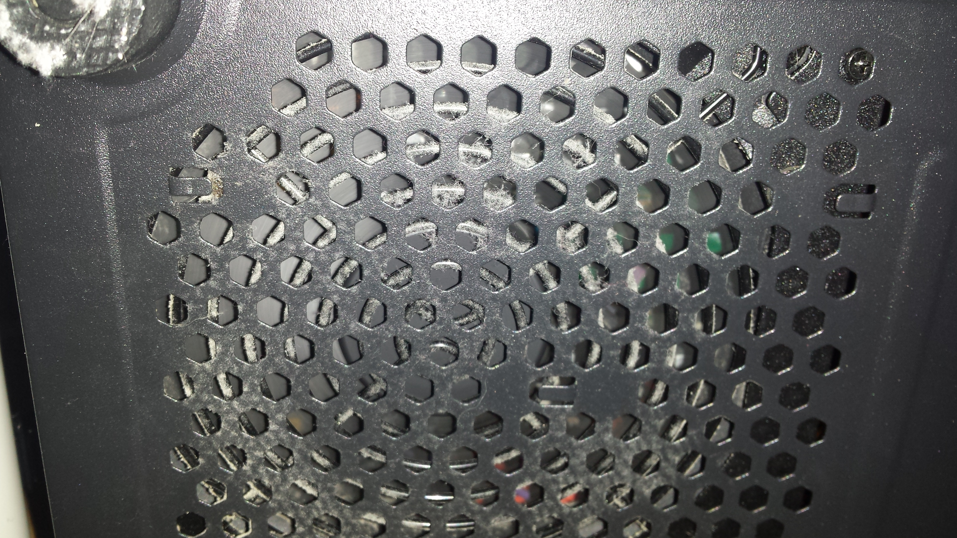

Ziemlich schmutzig trotz Staubschutz. Hatte den PC vor 2 Monaten noch gereinigt gehabt.
