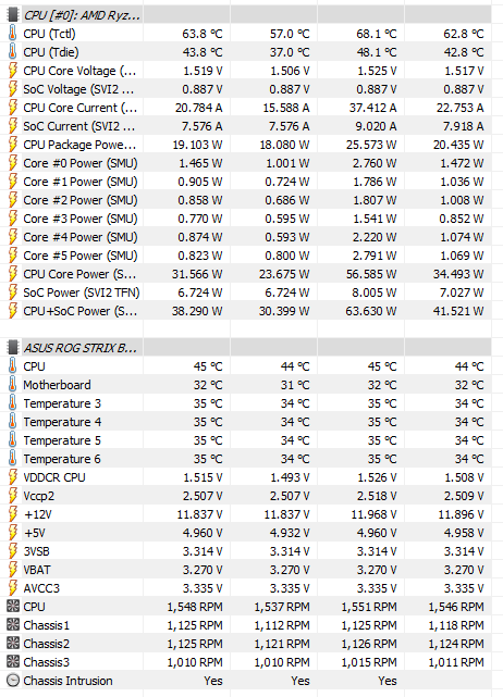

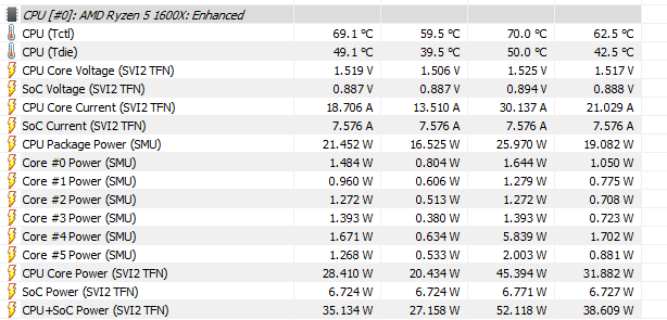

Kannst du das HWiNFO64-Feld bitte anpassen. Ich würde gerne sehen ob hinter "CPU Core Voltage " noch ein "(SVI2)" steht. Das wäre dann der Sensor der wichtig ist. Wenn der wirklich 1,51V anzeigt muss daran dringend was geändert werden!

hoffe das ist das. da steht cpu core voltage svi2 tfn = 1,51V

Würde da nicht noch groß rumtesten, das ist viel zu viel für den normalen Betrieb.
Erst mal neues BIOS drauf sonst machst du den Quatsch nacher zweimal.
Dann nochmal schauen, kann gut sein dass die Spannung damit schon niedriger ist.
