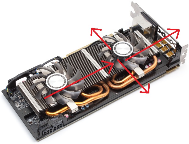

Eine letzte Auffälligkeit ist der Lüfter der Grafikkarte. Ich habe ja die "Double Dissipation", die 2 Lüfter auf der Grafikkarte hat. Die Lüfter sind gegeneinander gesetzt, also eine zieht Luft an und der andere pustet sie wieder weg.
Wenn ich beim Lüfter, der die Luft wegpustet, meine Hand drunter halte, dann fühle ich nur einen Punkt, an dem Luft heraus strömt. Dabei sollte die Luft doch eigentlich auch auf der ganzen Fläche herausströmen, so groß wie der Lüfter eben ist. Vielleicht ist das ja ein Hinweis auf Staub und Schmutz oder so etwas. Ich werde mal in die Lüfter hinein gucken.

Ein Lüfter der Luft reinpustet und einer daneben, der sie wieder rauszieht, empfinde ich nicht als so gut. Trotz allem, sollte es nicht nur ein Punkt sein.

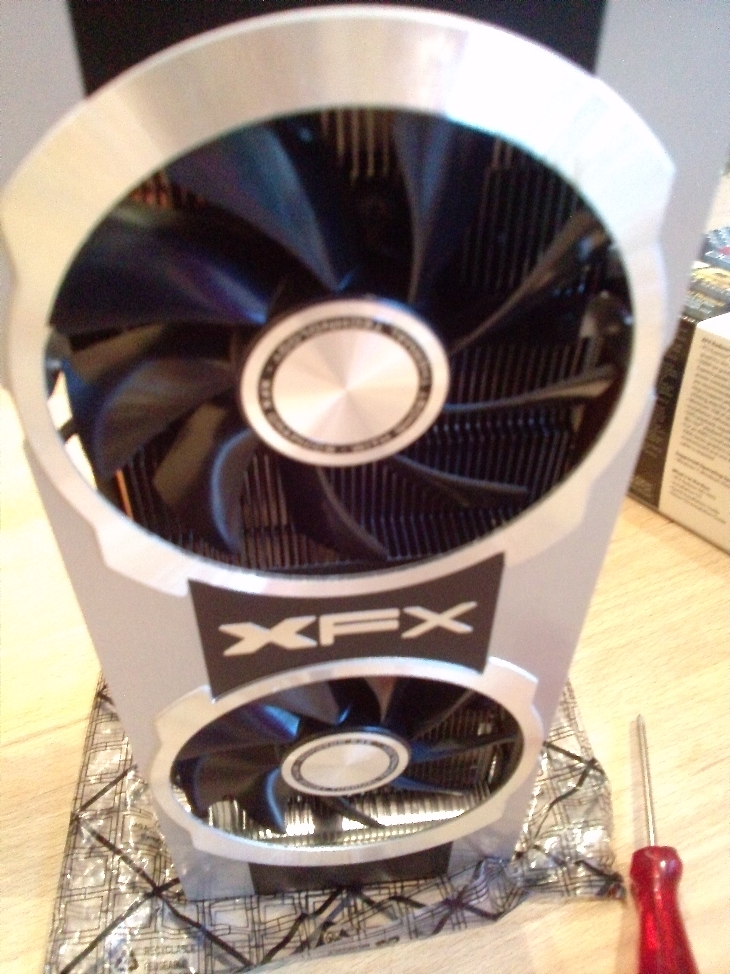

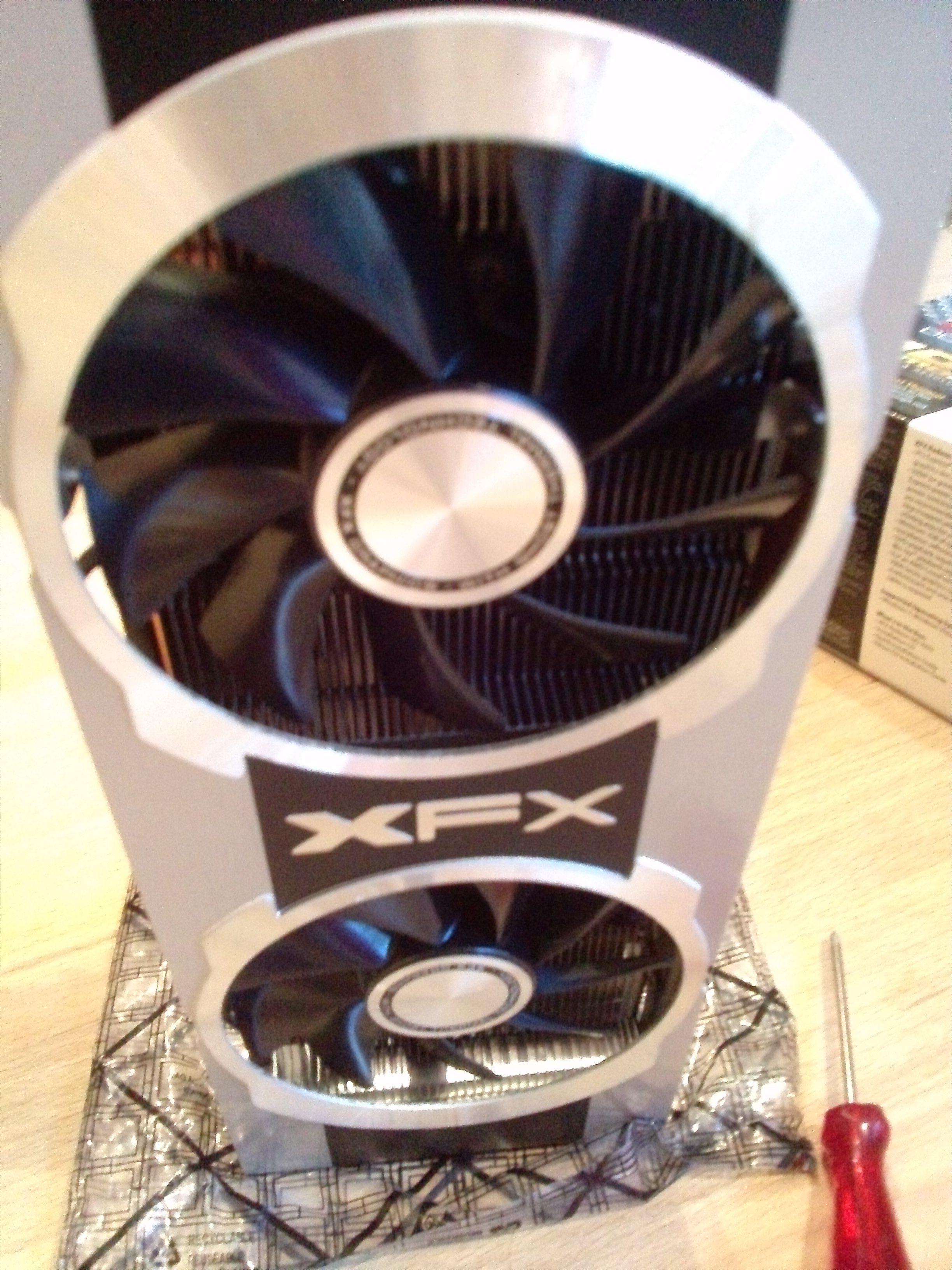

Beim Lüfter habe ich einen Fehler gemacht! Ich habe mir das nochmal richtig angeguckt bei der Suche nach Staub (hab keine gefunden...):
Beide Lüfter pusten in die Grafikkarte hinein. Den Luftzug den ich gespürt habe ist seitlich, da dort die Luft abgeführt wird. Die Tatsache, dass ich beim zweiten Lüfter keinen Luftzug gemerkt habe hat mich zu der Annahme geführt, dass dieser ansaugt. Tatsächlich ist es aber so, dass bei diesem kaum ein seitlicher Luftstrom entsteht.
Es pusten also beide Lüfter in die Karte hinein. Nun ist es aber komisch, dass ich den abziehen Luftstrom beim ersten Lüfter deutlich spüren kann während ich beim Zweiten keinen merke. Beide Kühleinheiten sehen nämlich eigentlich schon ziemlich identisch aus, da scheint es mir so, als ob schon auch bei beiden Lüftern gleichviel Luft herausströmen sollte. Es ist also vielleicht ein Defekt am zweiten Lüfter?
Ich gucke auf jeden Fall mal, ob ich ein Tool finde, mit Hilfe dessen ich die Drehzahl beider GPU-Lüfter auslesen kann.

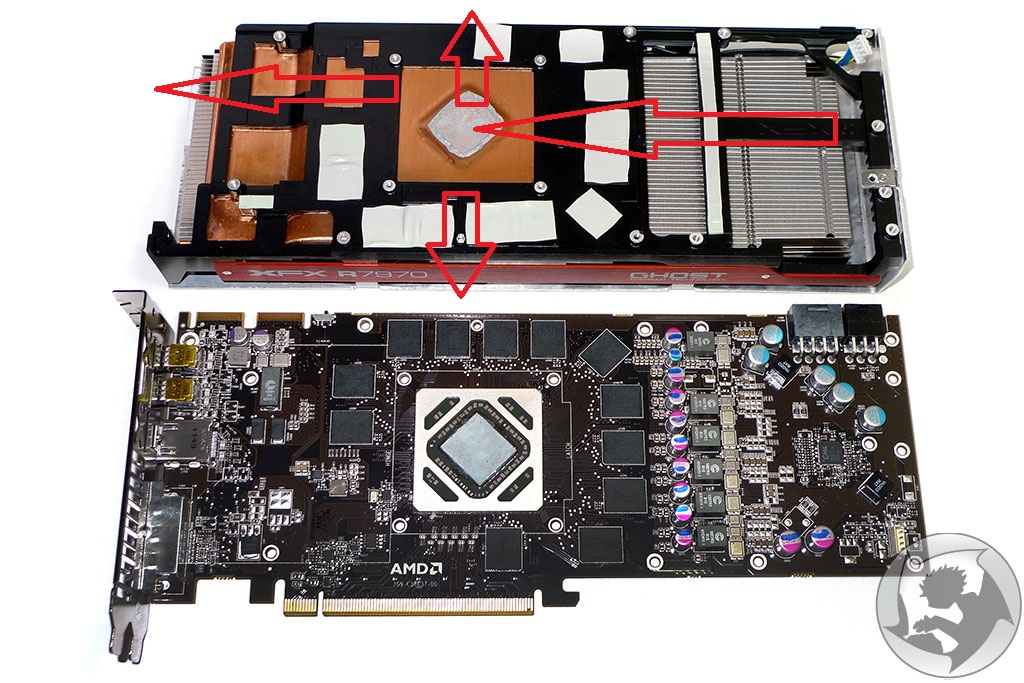

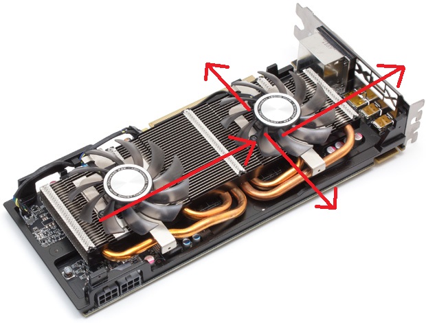

Wenn ich das auf diesen Bildern richtig sehe, sollte die Luft vom vorderen Lüfter bei den Monitoranschlüssen herauskommen und die vom hinteren Lüfter oben und unten an der Graka.
Trifft das auch bei dir zu?
Der erste Lüfter, der an der Seite der Monitoranschlüsse liegt, bei dem kann ich den selben Luftstrom feststellen wie auf dem Bild angegeben ist.
Beim zweiten Lüfter weiß ich nicht ganz, wie das funktionieren soll: Ich spüre dort zumindest keinen Luftstrom wie beim ersten Lüfter. Es ist einer vorhanden und der Lüfter dreht auch, aber der Luftstrom ist doch wirklich nur sehr schwach!
Nun ist zwar einerseits die Sache, dass auf der Grafik auch nicht angegeben ist, dass dort ein Luftstrom auftreten sollte. Andererseits wundere ich mich aber gleichzeitig darüber, da die beiden Lüftereinheiten für mich mit meinem Auge komplett identisch aussehen und ich nicht verstehen kann, wie dort unterschiedliche Luftströme auftreten sollten.

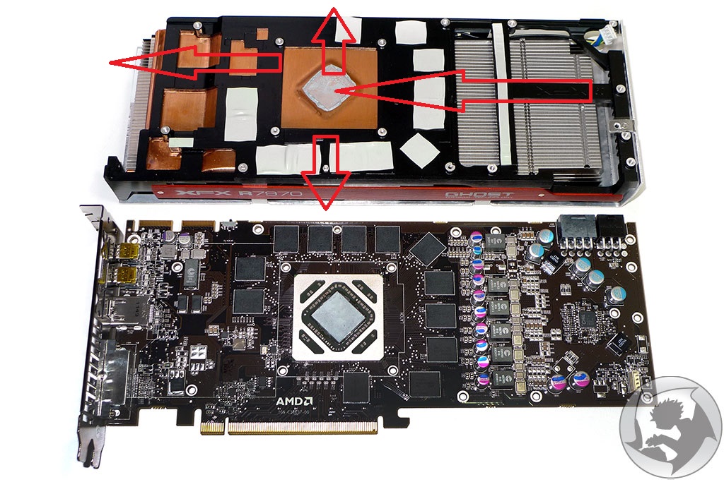

Ich habe mal versucht, es etwas deutlicher zu zeigen ...
Im ersten Bild sieht man die Luftströmung von oben, wie sie durch die Kühlrippen strömt.
Das zweite Bild zeitgt, was unter den Kührippen ist.
Hinten sind die Kühlrippen an der, der Platine zugewandten Seite geschlossen, sodass die Luft nach vorne geleitet wird.

Also mit der Hand gefühlt scheinen mir die Luftströme schon so zu sein, wie in den Bildern gezeigt.

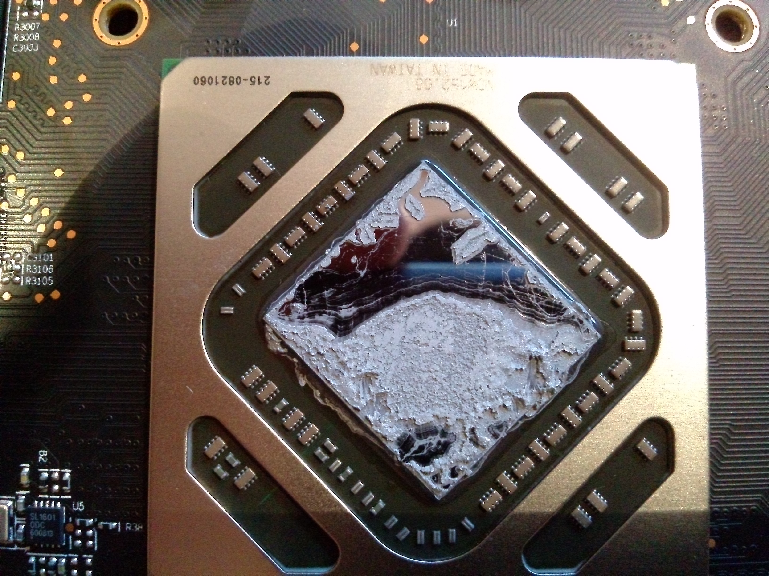

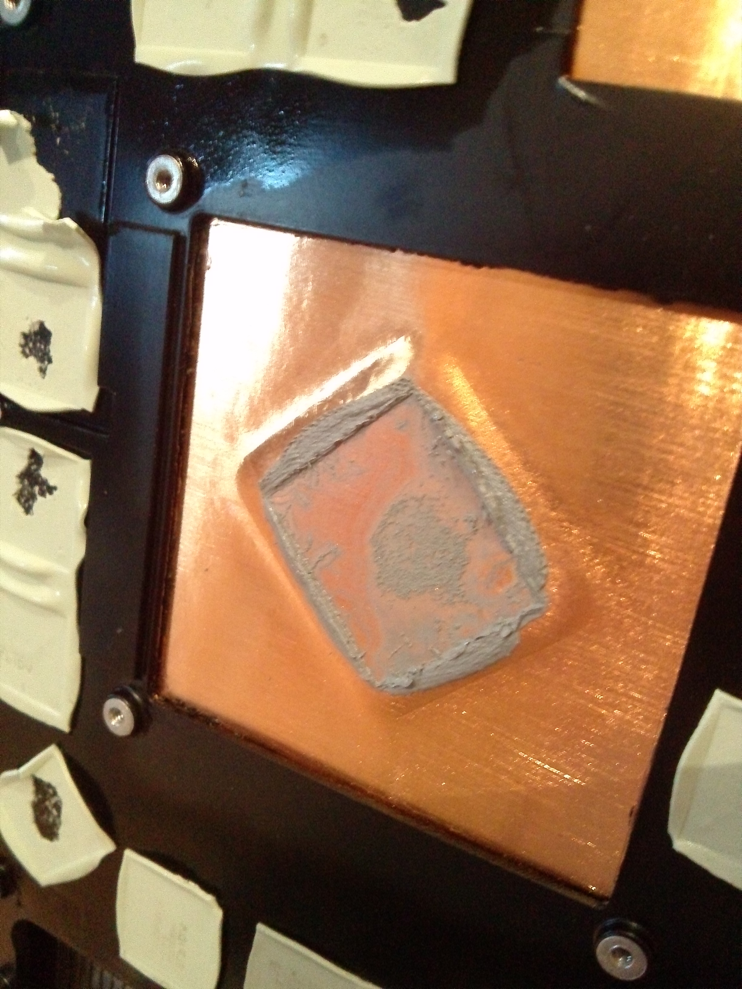

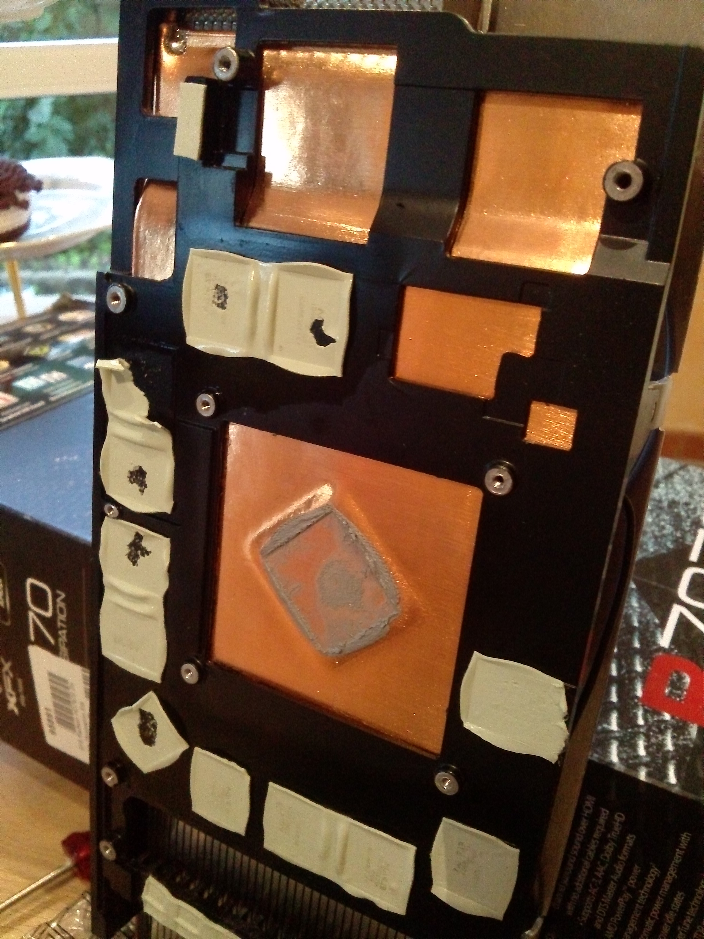

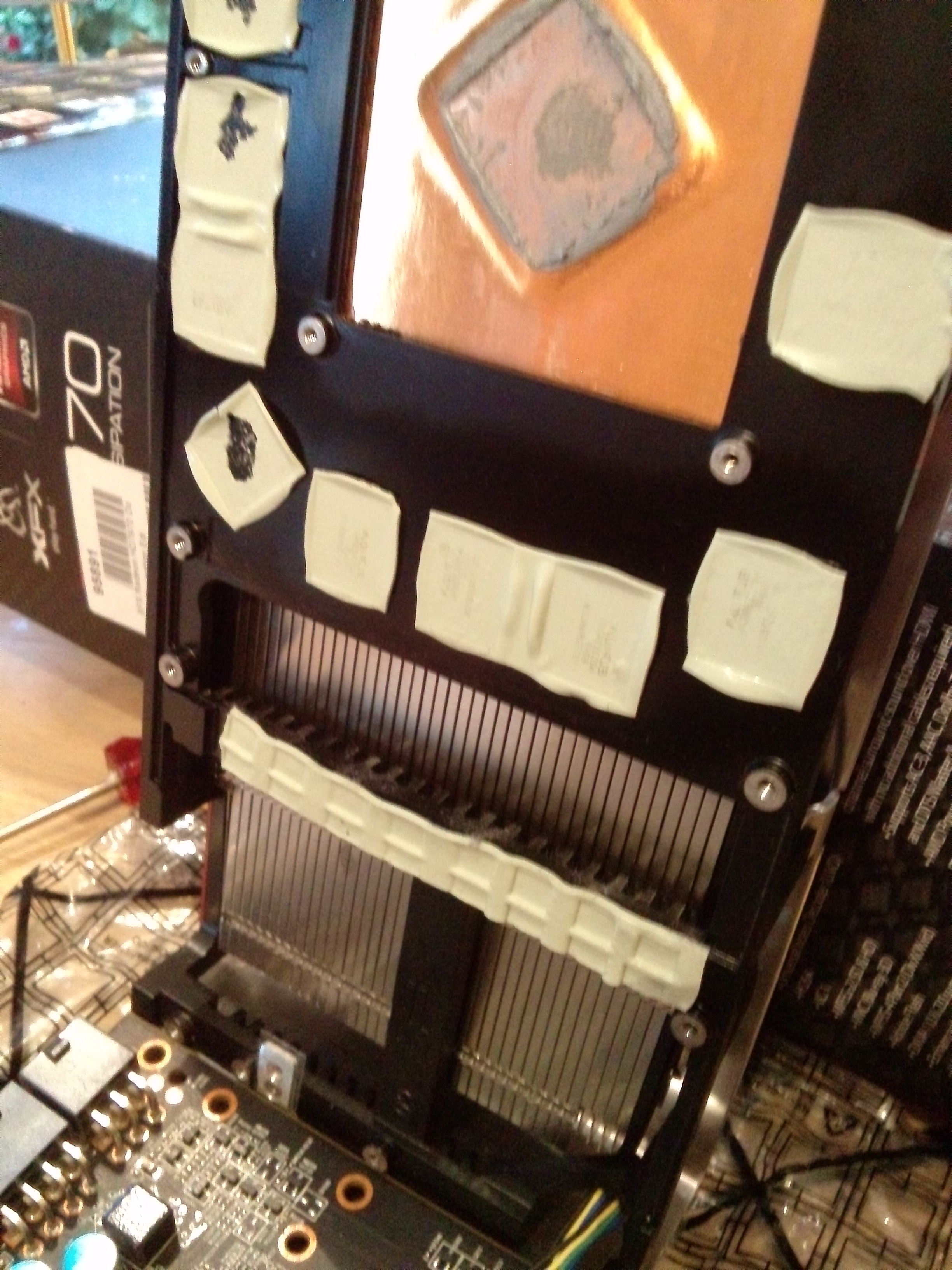

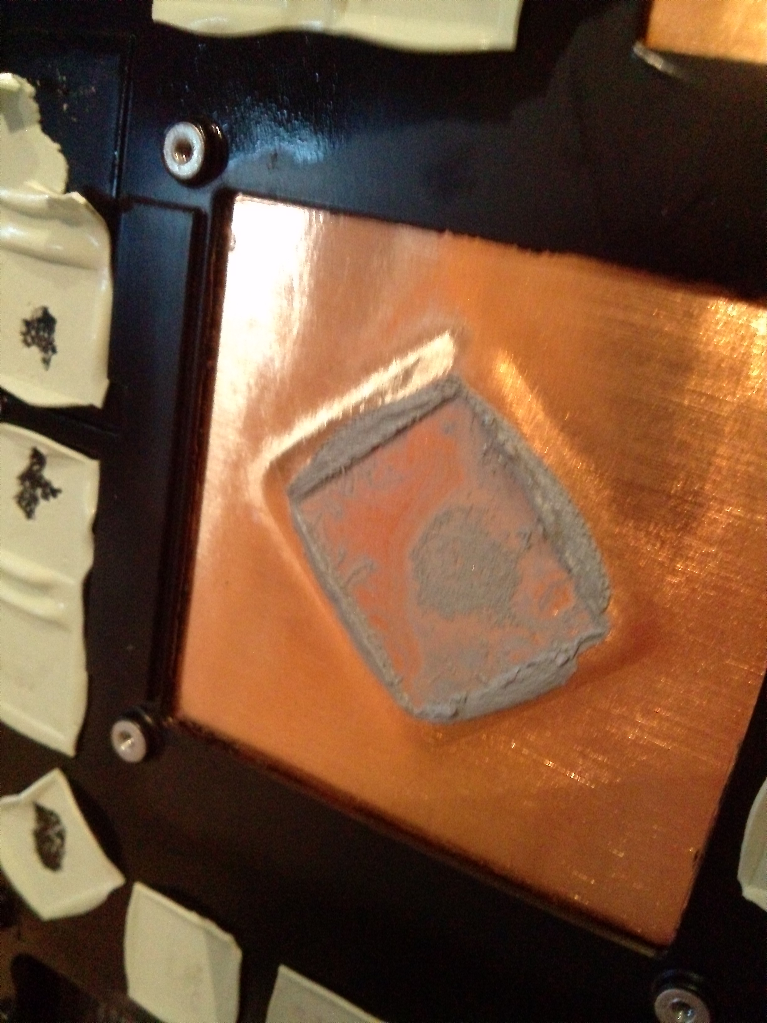

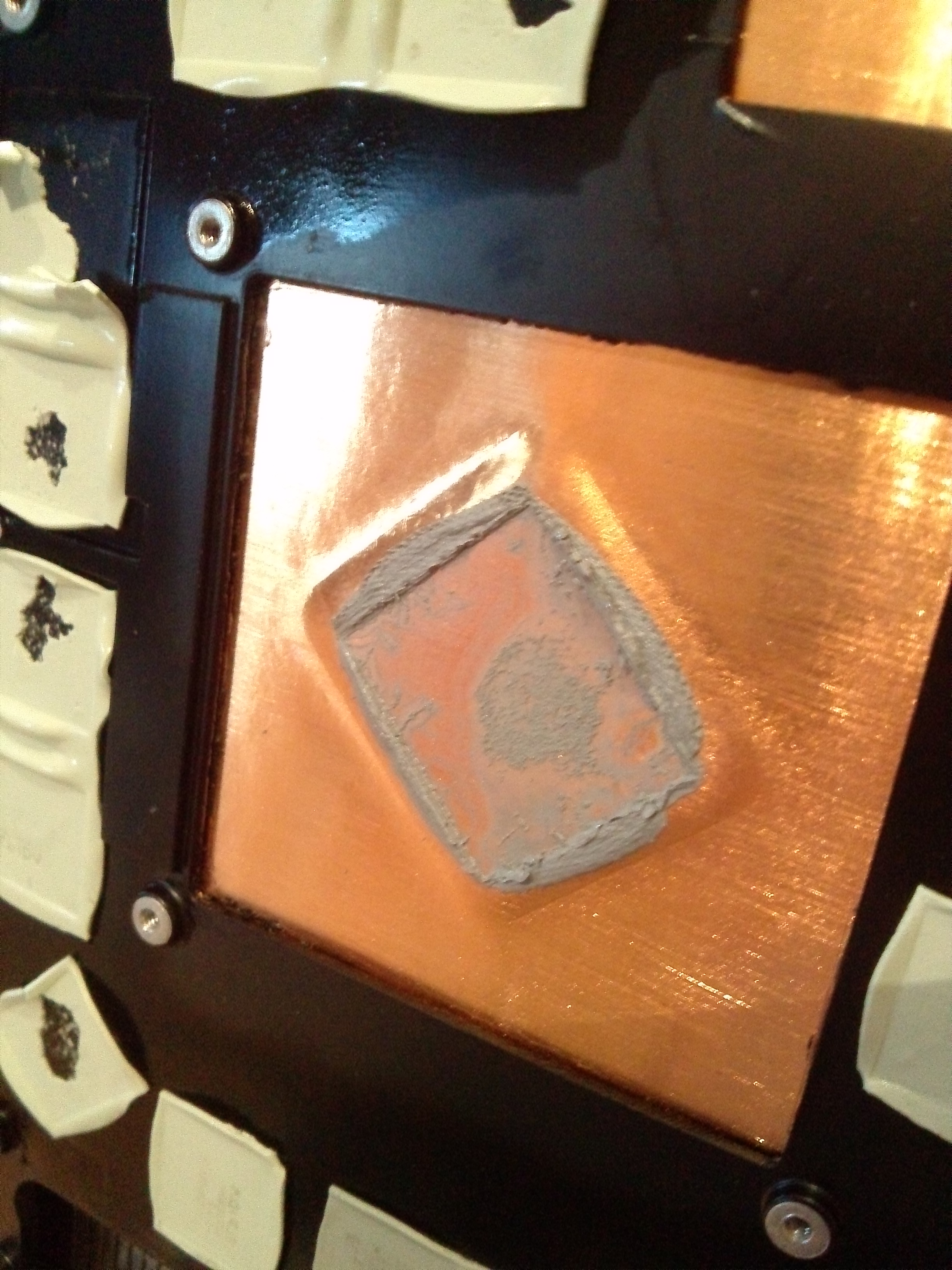

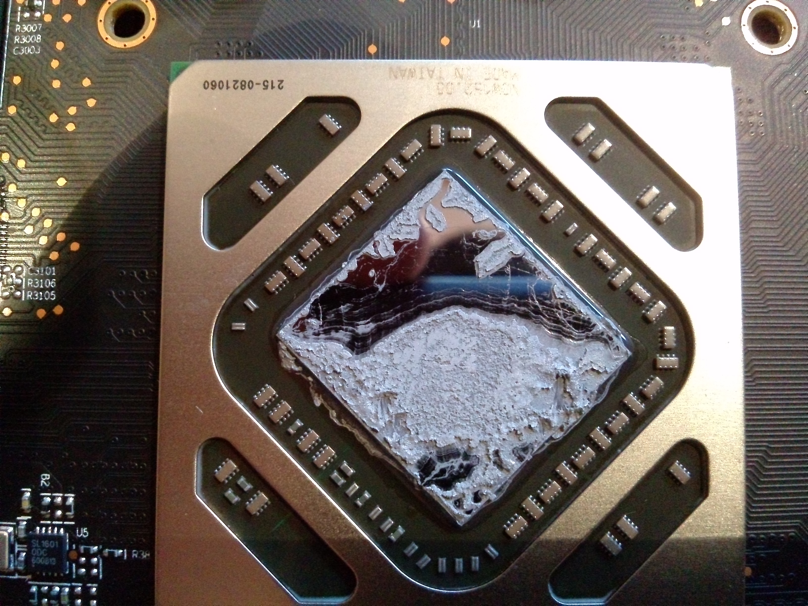

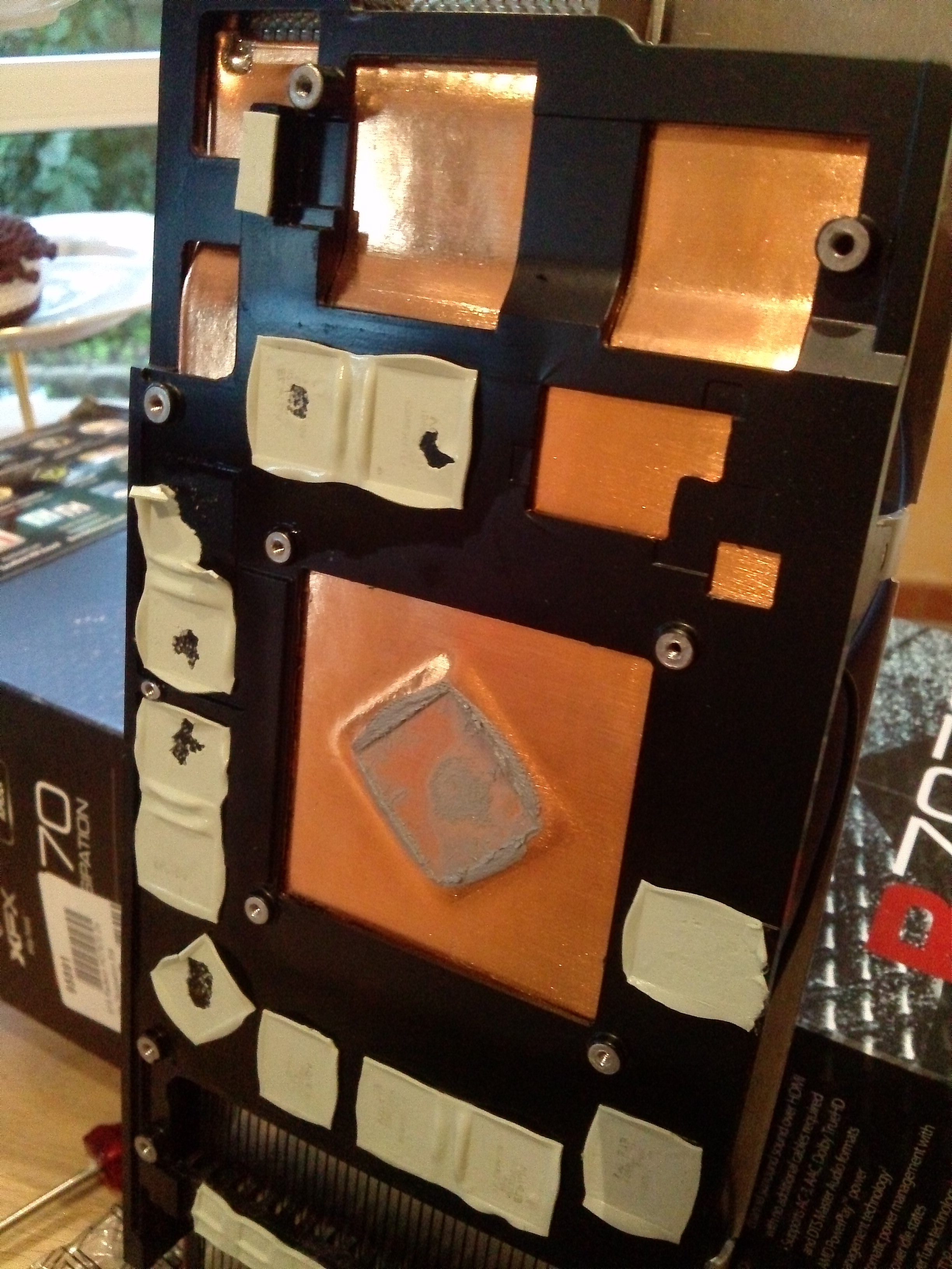

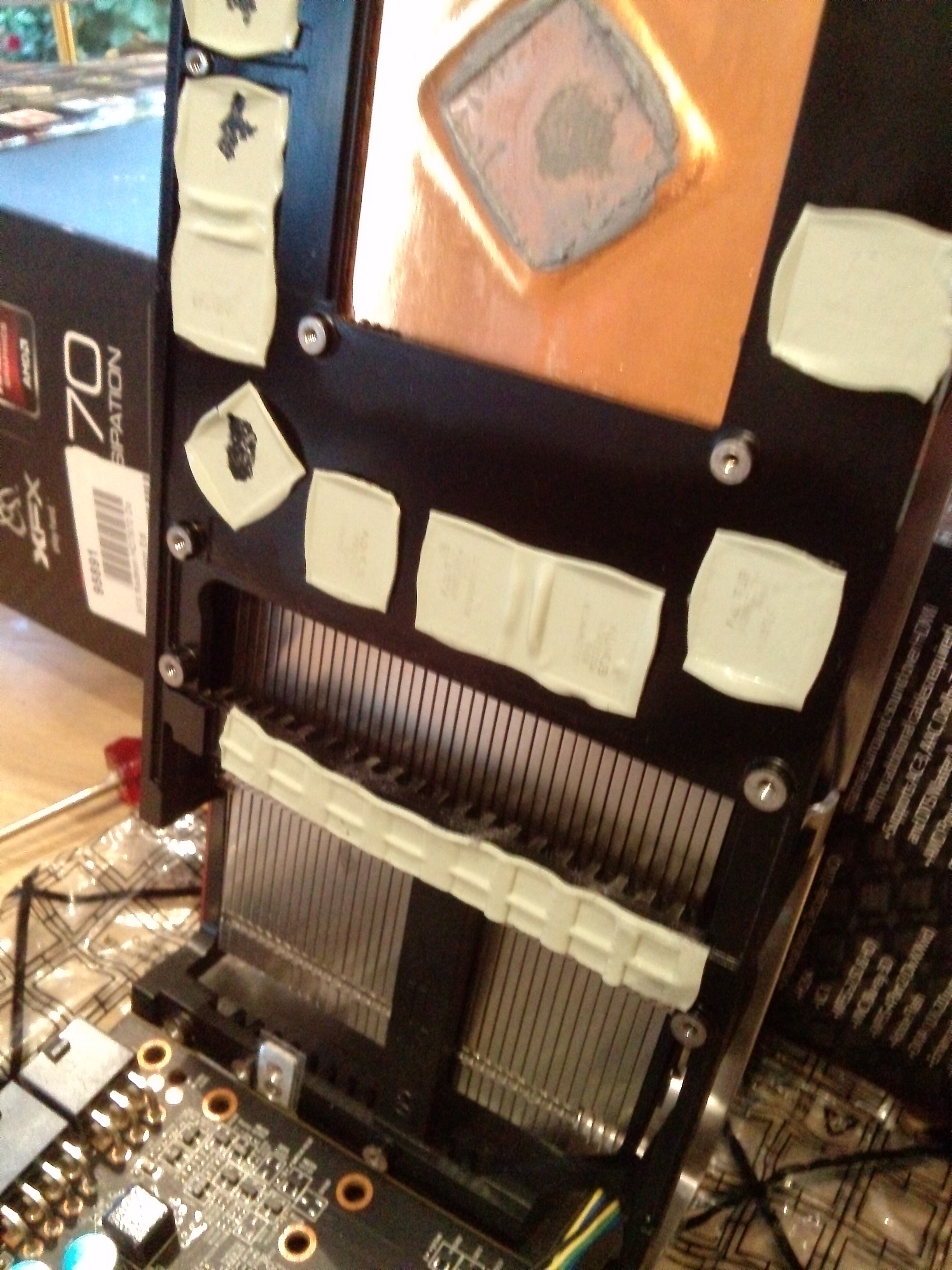

Habe jetzt mal den Kühler abmontiert und nun sieht das ganze so aus (habe hier noch nichts dran gemacht, nur geöffnet und Fotos gemacht, mehr nicht):
Ich weiß nicht, wie es z.B. mit der Kühlpaste aussieht, ob die nicht vielleicht erneuert werden müsste. Sie sieht für mich ziemlich trocken und bröselig aus und lässt sich auch nicht mehr verstreichen.
Bei meinem Kühler hingegen war die Wärmeleitpaste noch so richtig schmierig und noch verstreichbar. Oder ist das bei einer Grafikkarte anders und soll so sein?
Ansonsten ist mir jetzt nichts aufgefallen, kenne mich mit sowas aber auch wirklich überhaupt nicht aus! Gibt es irgendwelche Auffälligkeiten, die ihr auf den Bildern sehen könnt?
