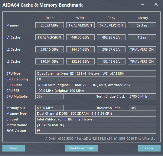

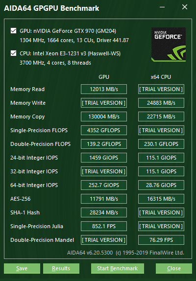

Also hab alle drei Test gemacht und es gab keine Probleme
Den Superpoistion Benchmark Ergebnis kann ich iwie nicht hochladen
