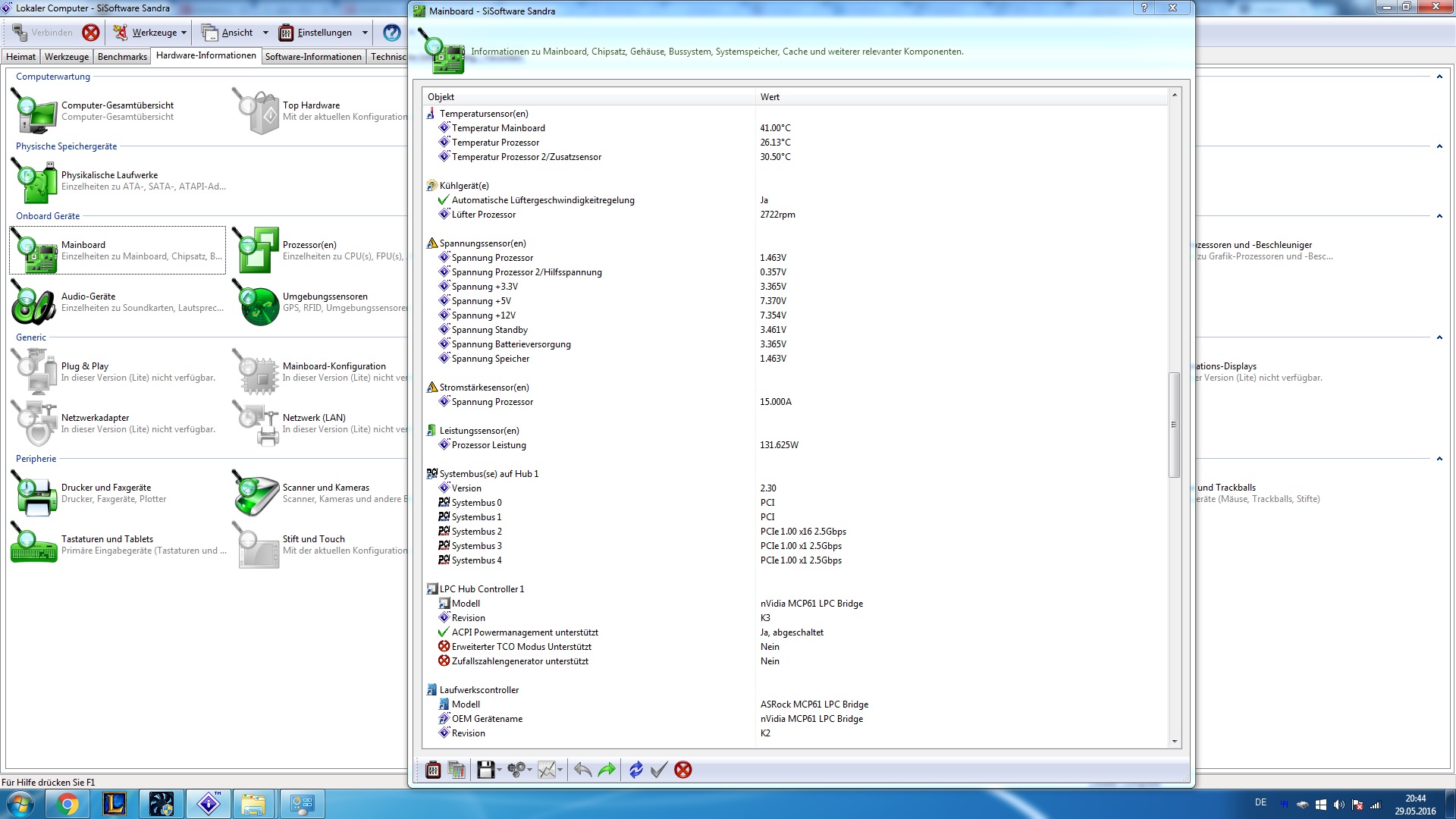

Hallo Leute,
mein PC schaltet sich ohne jegliche Fehlermeldung bei Spielen mit hohen Anforderungen spontan aus. Ich habe bereits recherchiert und vermutlich kommt mein Netzteil nicht hinterher. Ich habe eine Rasurbo 750W gap 767 v2 und bin mir unsicher, ob es wirklich am NT liegt, da 700Watt ja locker ausreichen müssten soweit ich das aus dem Internet entnehmen konnte. Habe dann mit SiSoftware Sandra die Spannung überprüft und bekomme bei der +12V Schiene nur 7 V.

Aufgrund der Tasache, das es von Rasurbo nur eine einizige vernüftige Serie (RAP, basieserd auf der Cougar A-Serie) gab, ist dein Verdacht berechtigt, auch die große Schwankung auf 12V deutet darauf hin.
700W sind leider nicht 700W, wenn man dort spart, wo am wenigsten gespart werden sollte: am Netzteil.
Wenns günstig sein soll, mal auf das Coolermaster G550M oder alternativ zum be quiet! Pure Power 9 CM 500W schielen.
Ein schönes 500W Netzteil von Corsair oder Be Quiet und du hast Ruhe.
Diese schwachen Rasurbo Geräte haben in den 700W Platinen von 350W Netzteilen verbaut. Und das wäre für dein System ein bißchen knapp.
Nunja die 7 Volt auf 12 oder 5 Volt Leitung scheinen Auslesefehler zu sein ...
aber es klingt trotzdem stark nach Netzteil ... es muss ja nicht wegen der maximalen Belastbarkeit sein sondern kann gut sein das ein Lastwechseldefekt vorliegt ... d.h. das Netzteil liefert nicht schnell genug die Spannung die die Grafikkarte fordert und geht dann aus.
