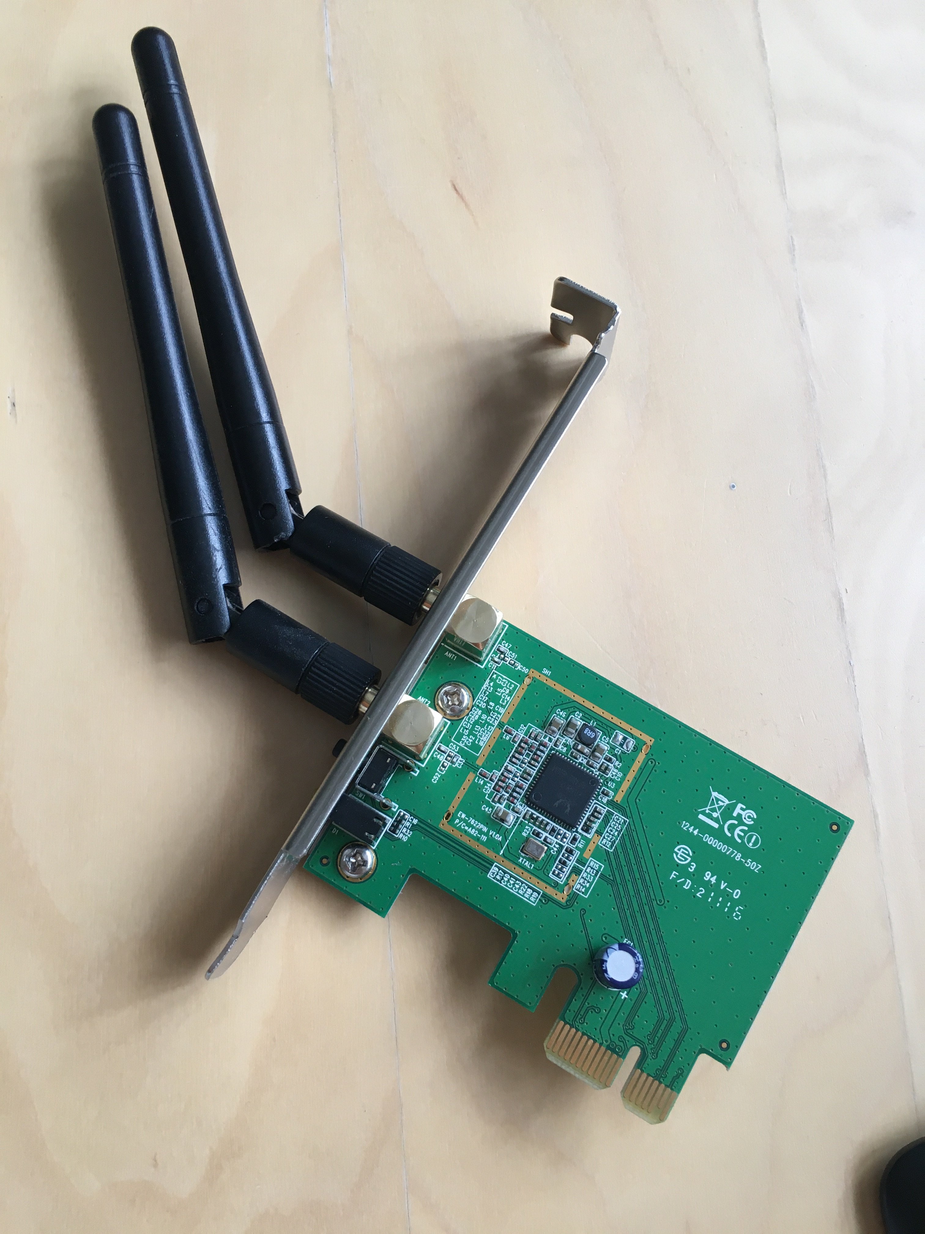

Ich habe den Grund jetzt rausgefunden.
Da ich aufgrund ein der großen Grafikkarte ein paar Komponenten umstecken und ausstecken musste, habe ich mein WLAN Adapter in den PCI Slot gesteckt. Das hat die Abstürze verursacht. Jetzt läufts wieder.
Ist es nicht möglich den einfach da rein zu stecken? Ich hab das nämlich in ein Forum gelesen. Gibt es eine andere Möglichkeit das Adapter unterzubringen.
Das neue Netzteil ist schon bestellt. Behalten oder zurücksenden wenn jetzt alles wieder läuft?
Ich würde das Netzteil wieder zurück schicken.
Welche WLAN Karte wolltest du in welchen Slot stecken? Eventuell kannst du ja Bilder machen.
Du könntest auch einen WLAN USB Stick kaufen. Wenn du da nicht das billigste Holst wirst du keinen Unterschied zur Wlan-Karte merken.
Das ist das WLAN-Adapter.
Und in welchen Slot wolltest du die stecken?
Einen kurzen oder einen langen?
Ich wollte sie in einen freien PCI - Slot stecken. Der ist ja vermutlich normalerweise für die Grafikkarte gedacht. Aber ich hab gelesen, dass man das Adapter dort auch einfach platzieren kann. Der Slot ist ein längerer. Der kürzere, der normalerweise für sowas gedacht ist, ist durch die Grafikkarte verdeckt und kann somit nicht eingesteckt werden.
