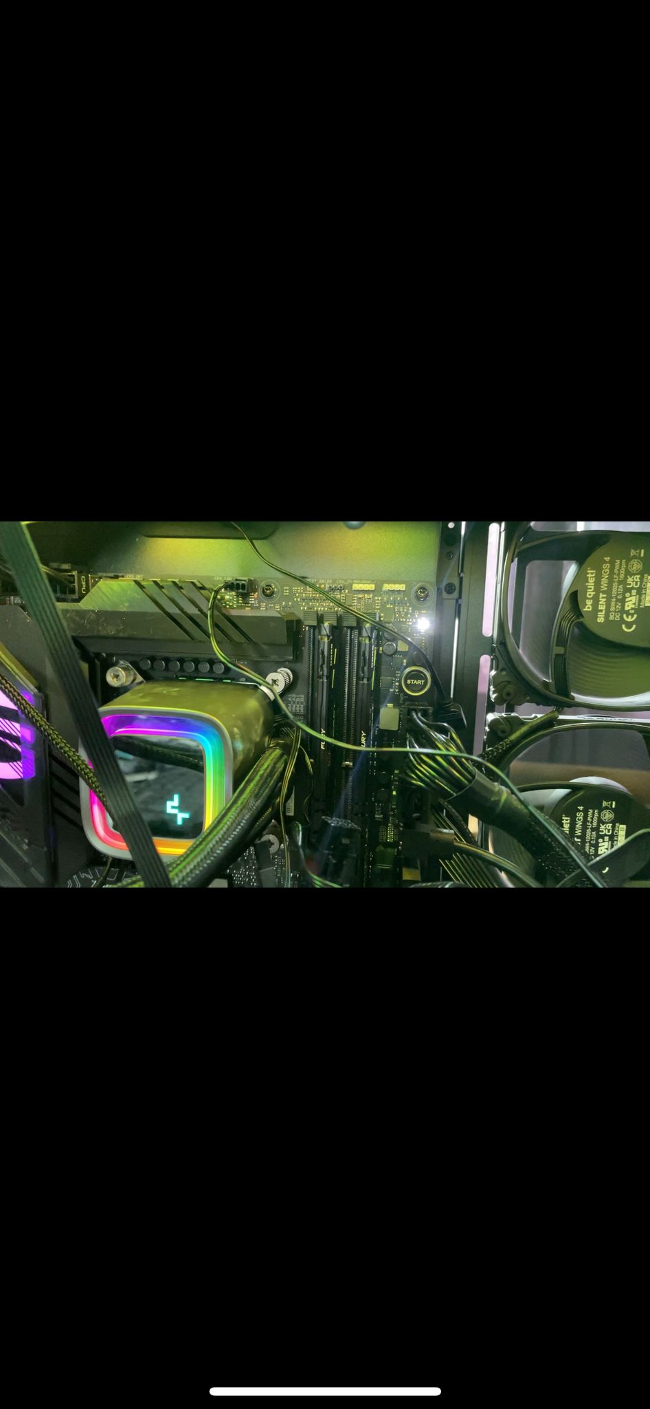

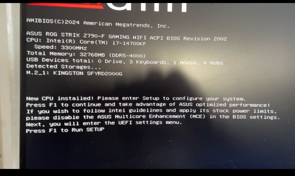

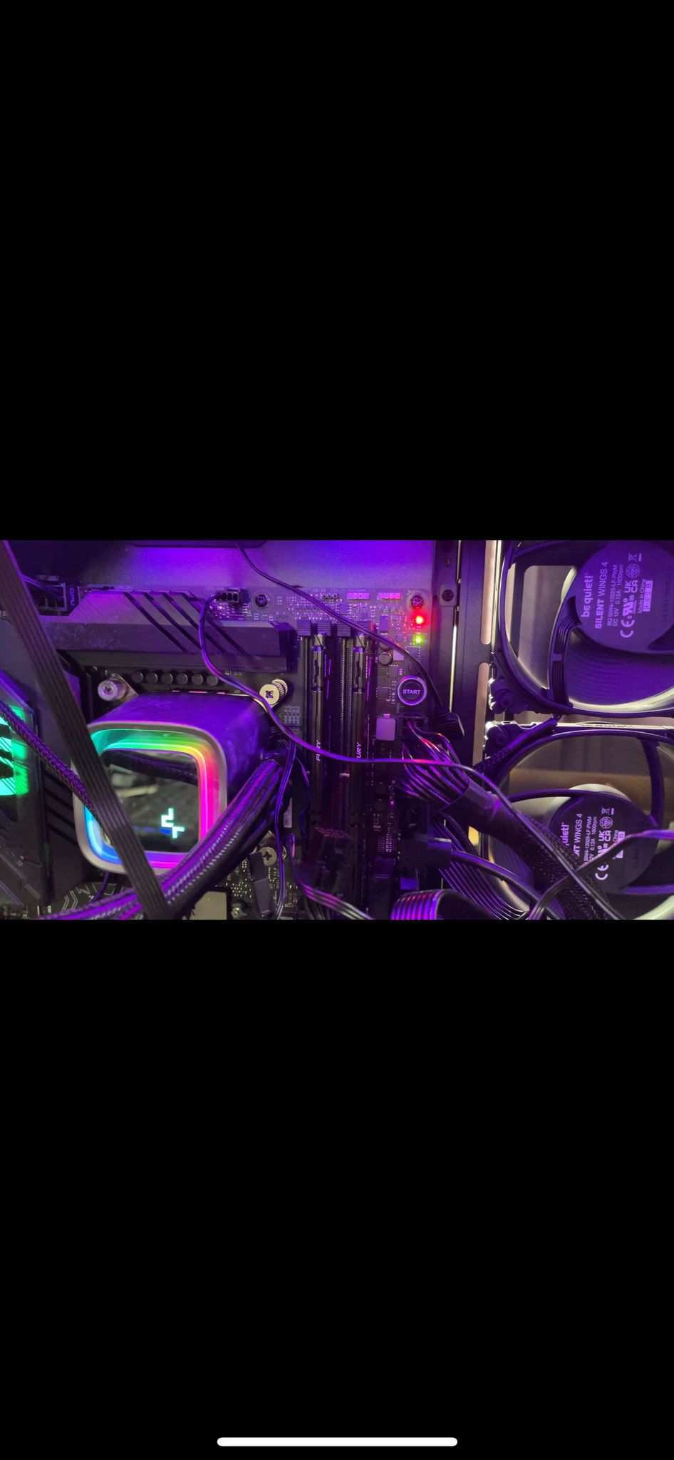

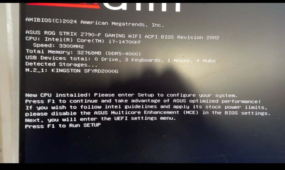

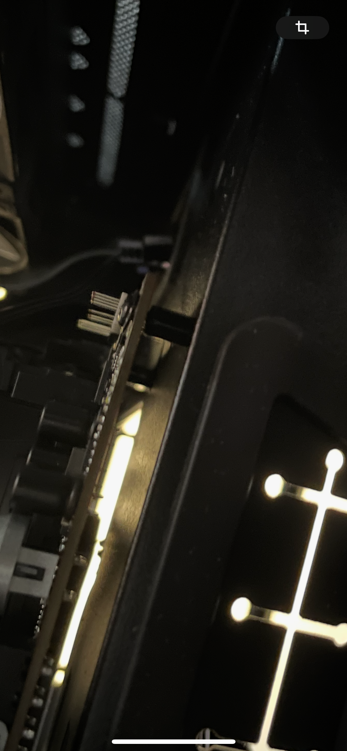

2. Ich habe diesen PC aufgebaut und das Hauptproblem was bestehen bleibt ist, das wenn ich den PC anschalte es kurz wo knackt als Geräusch, er bootet, alle Lüfter drehen sich auch einwandfrei während die VGA LED weiß leuchtet, doch dann blasen die Lüfter stärker (Ich kann nicht urteilen ob das normal ist) ich bekomme ein Bild auf meinem Monitor und BOOT leuchtet Grün auf dem MB aber leider auch die CPU LED leuchtet Rot.
Für kurze Zeit sehe ich auch das Menu wo quasi probleme und Komponenten aufgelistet werden sowie die Option zum Bios zu gehen aber so weit komme ich gar nicht, er geht nach 15-20sec nachdem die Lüfter stärker blasen aus mit einem Knack Geräusch.
Wenn ich ihn im kurzen Zeitraum direkt erneut versuche zu starten kommt das knack Geräusch auch direkt aber es dauert keine 5 Sekunden und der Computer fährt mit einem erneuten knacken wieder herunter.

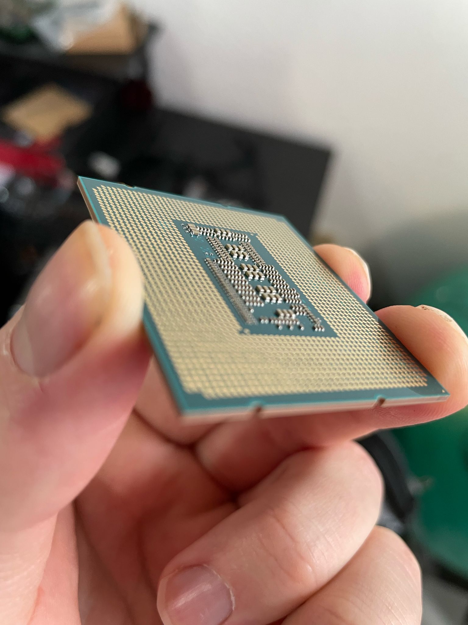

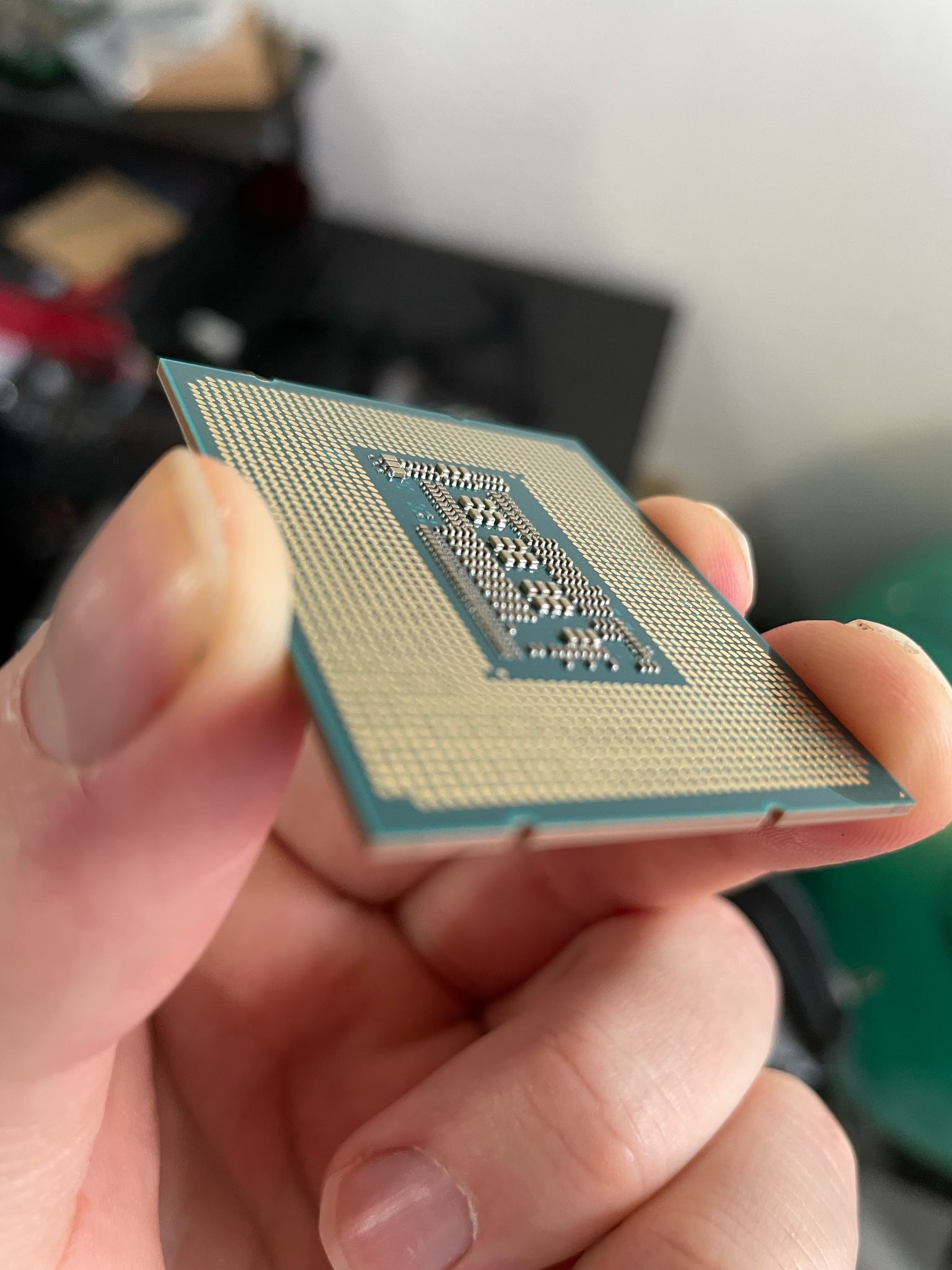

3. Ich habe den Prozessor heraus geholt und mir die Pins angesehen, alle sehen meines erachtens in Ordnung aus, der Prozessor steckt auch richtig drin anhand dieses Pfeiles in der Ecke als orientierung, ich habe sämtliche Stecker erneut rein und raus gesteckt, Die RAM Riegel vertauscht aber im selben Slot so wie im Handbuch des Mainboards vorgeschrieben, ich als Anfänger bin mit meinem Latein am Ende kann man so sagen.
Ich hänge ein paar Bilder an die zu meinen Beschreibungen oben passen, von den angestecken Kabeln an sich sowie auch ein Bild des Prozessors, ob ich vielleicht doch einen defekt eines Pins übersehen habe.
PS: Bitte ignoriert das grauenvolle Kabel management, vor dem Problem "war" es mal ordentlich, mittlerweile möchte ich nur, das der PC läuft.

Abstandshalter sind verbaut? Sieht etwas unklar aus.
BIOS per Flashback ist aktuell?
Lief der PC bisher gar nicht oder war der schon ein paar Monate stabil?
GPU ist an beide Rails korrekt angeschlossen und nicht nur über ein Kabel an einer Rail?
Scoopje schrieb:
Da leuchtet aber DRAM auf und nicht CPU ,zumindest auf dem ersten großen Foto
Stimmt, der hat am Anfang kurz aufgeleuchtet beim Start genauso wie die VGA aber mittlerweile nicht mehr, hab das vergessen zu erwähnen da ich schon sehr sehr lange an dem Ding sitze.

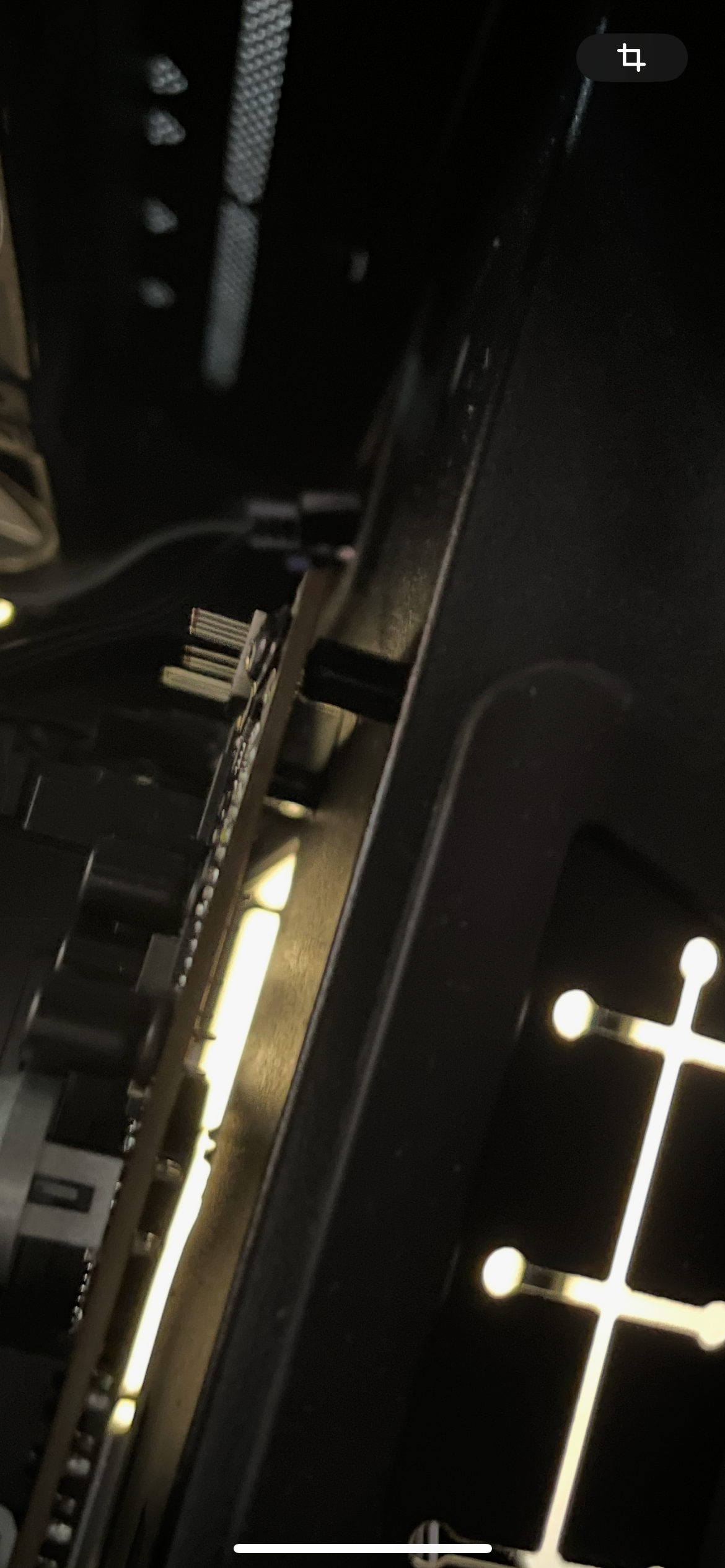

Abstandshalter sind meisten aus Messing um den Masse Kontakt zum Mainboard zu gewährleisten.
Was aber meistens passiert das solch ein Abstandshalter im Gehäuse übersehen wird zu entfernen.
Abstandshalter gehören nur an die Positionen der Mainboard Befestigung. das Bitte auch mal über prüfen.
@John Sinclair Ich habe mal ein Foto seitlich des mainboards gemacht, das ist einer genau unter der Befestigung, gegebenfalls werde ich mal nachschauen ob unter dem mainboard einer ist der nicht unter solch einer Befestigung sich befindet.

@SirDejab Ja das sieht gut aus. Solange die auch nur dort verbaut sind wo im Mainboard ein Loch und dann eine Schraube im Mainboard darin steckt.

@John Sinclair Ich habe auf jeden Fall keine falsch positionierten abstandshalter bzw. Keinen zu wenig gesehen am benötigten Ort.
