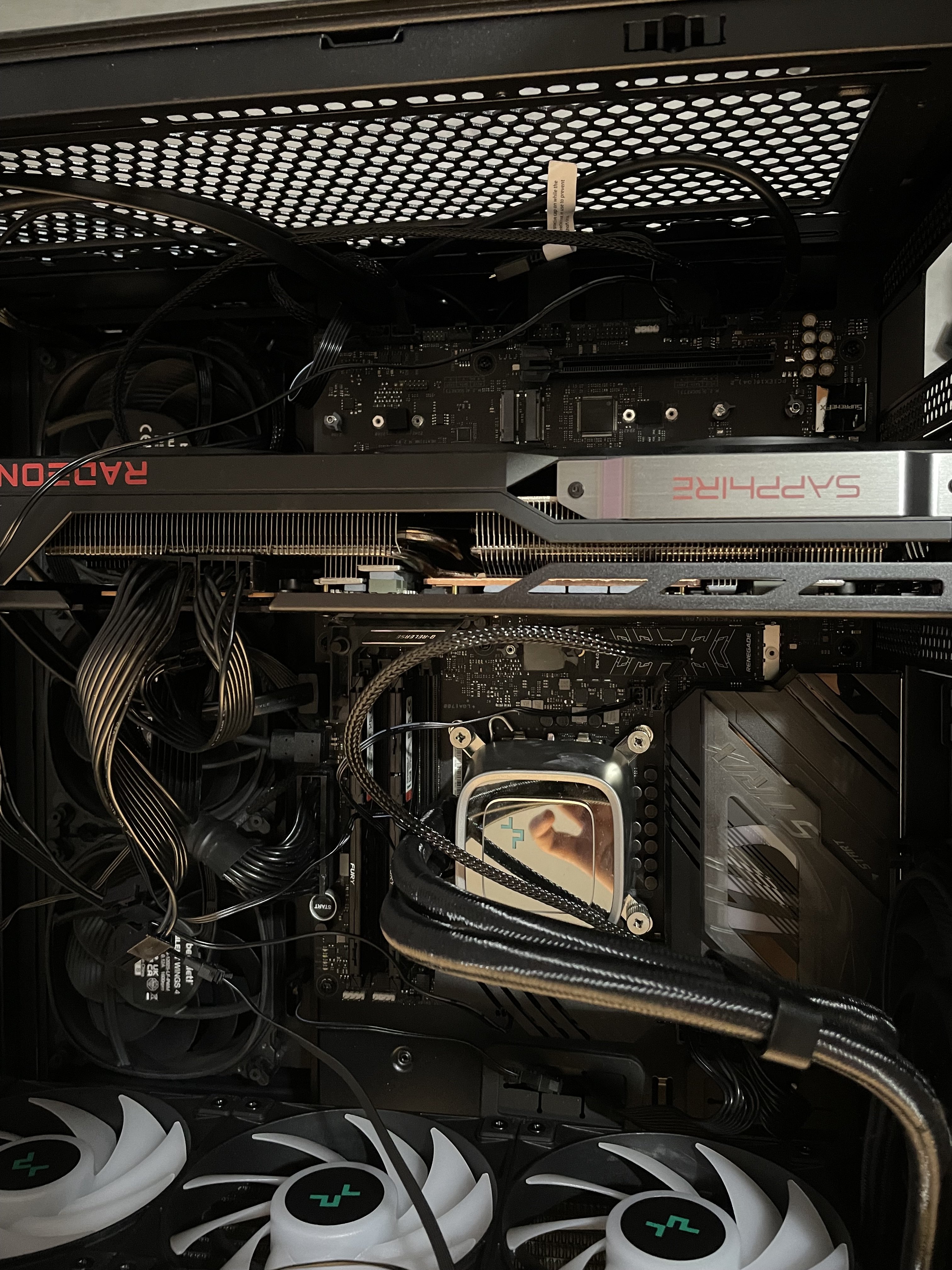

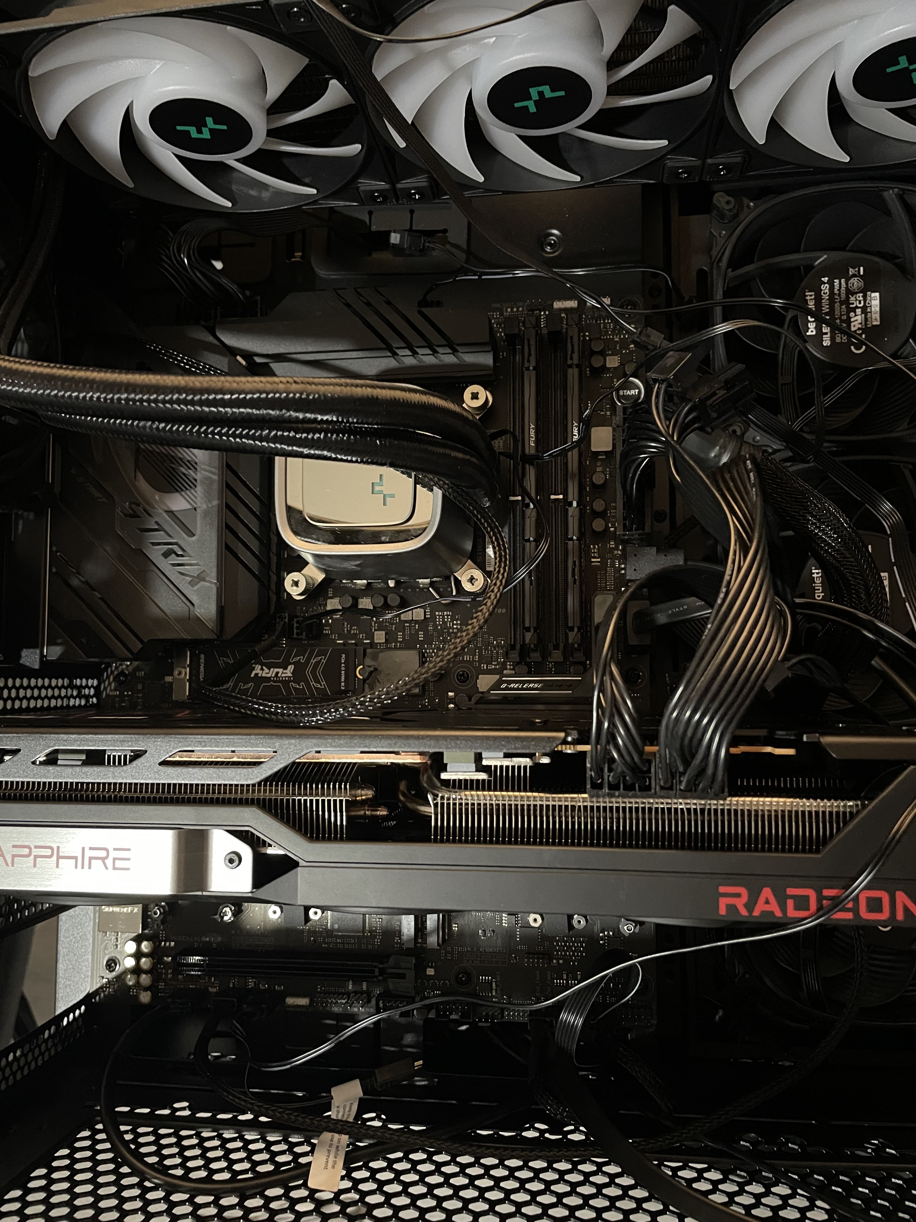

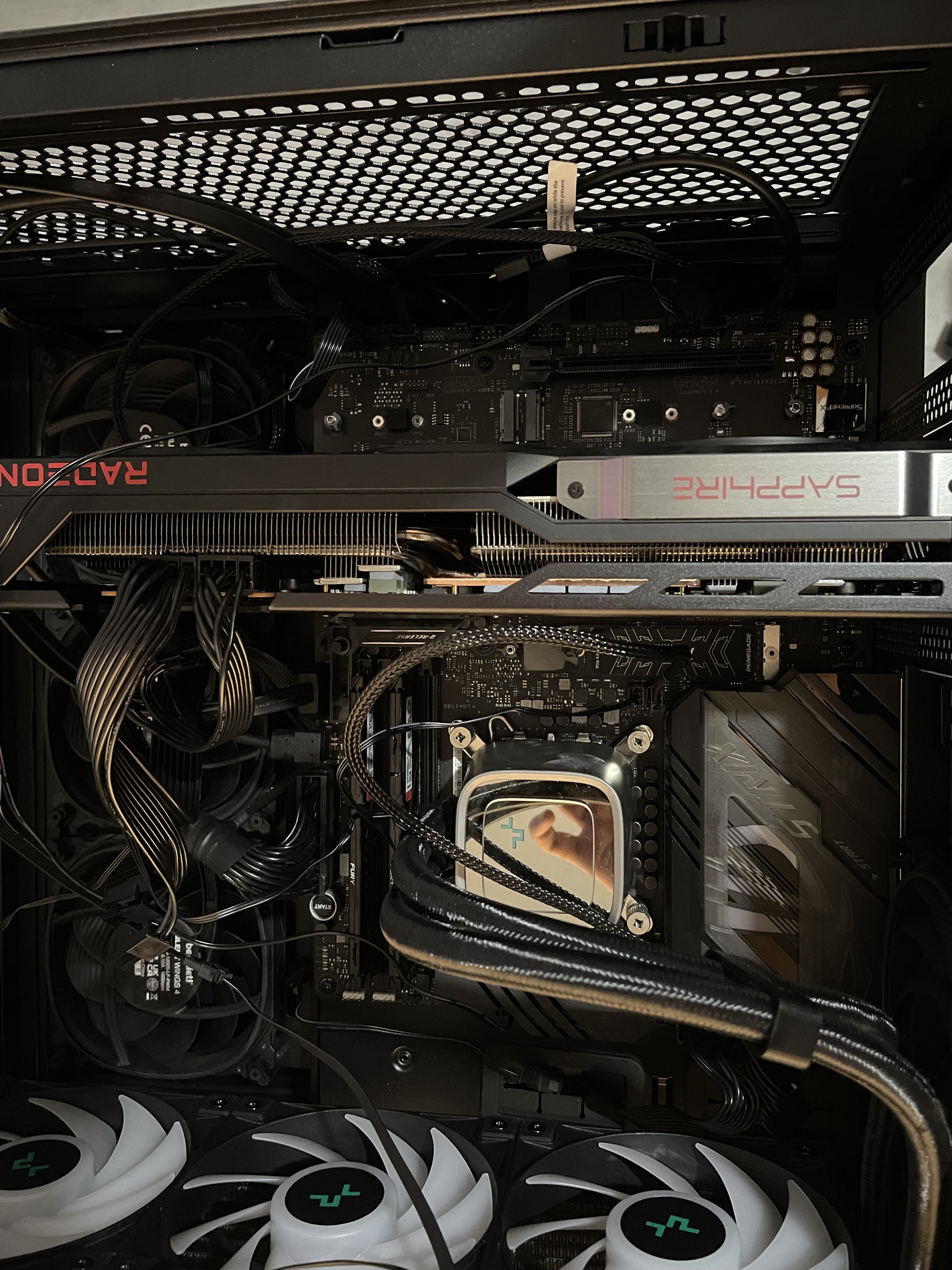

Können wir vielleicht ein ganzes Bild bekommen um alles zu sehen?

Also nur A2 habe ich probiert, kein Unterschied, den Kühler habe ich zwar mit einem Schraubenzieher zu gedreht aber nur zeige und Daumen benutzt also keine volle Hand Umdrehung an Kraft, bis kurz vorm Abschlag würde ich sagen.
Einen CMOS reset habe ich noch gar nicht probiert das wäre eine Option, müsste ich mal im Handbuch schauen wie ich das mache.

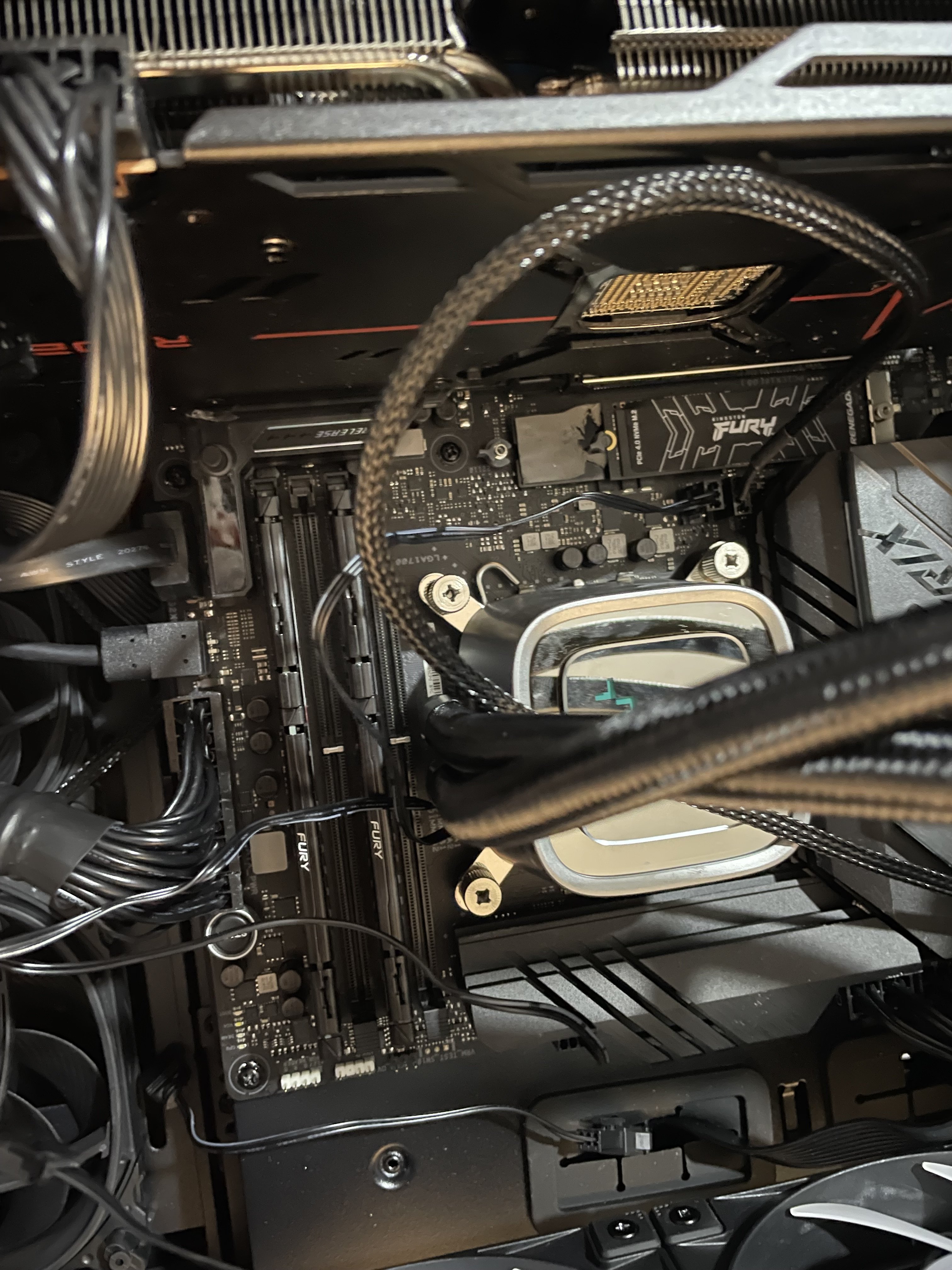

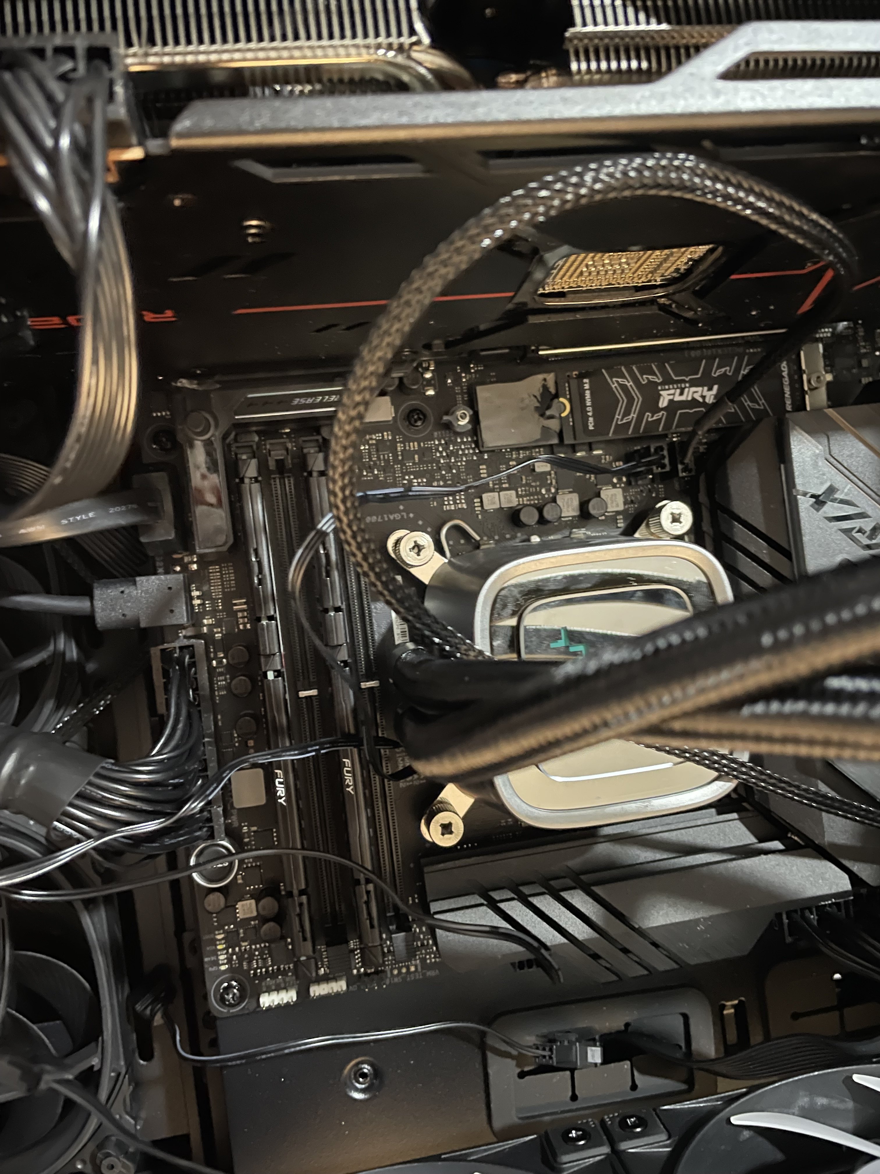

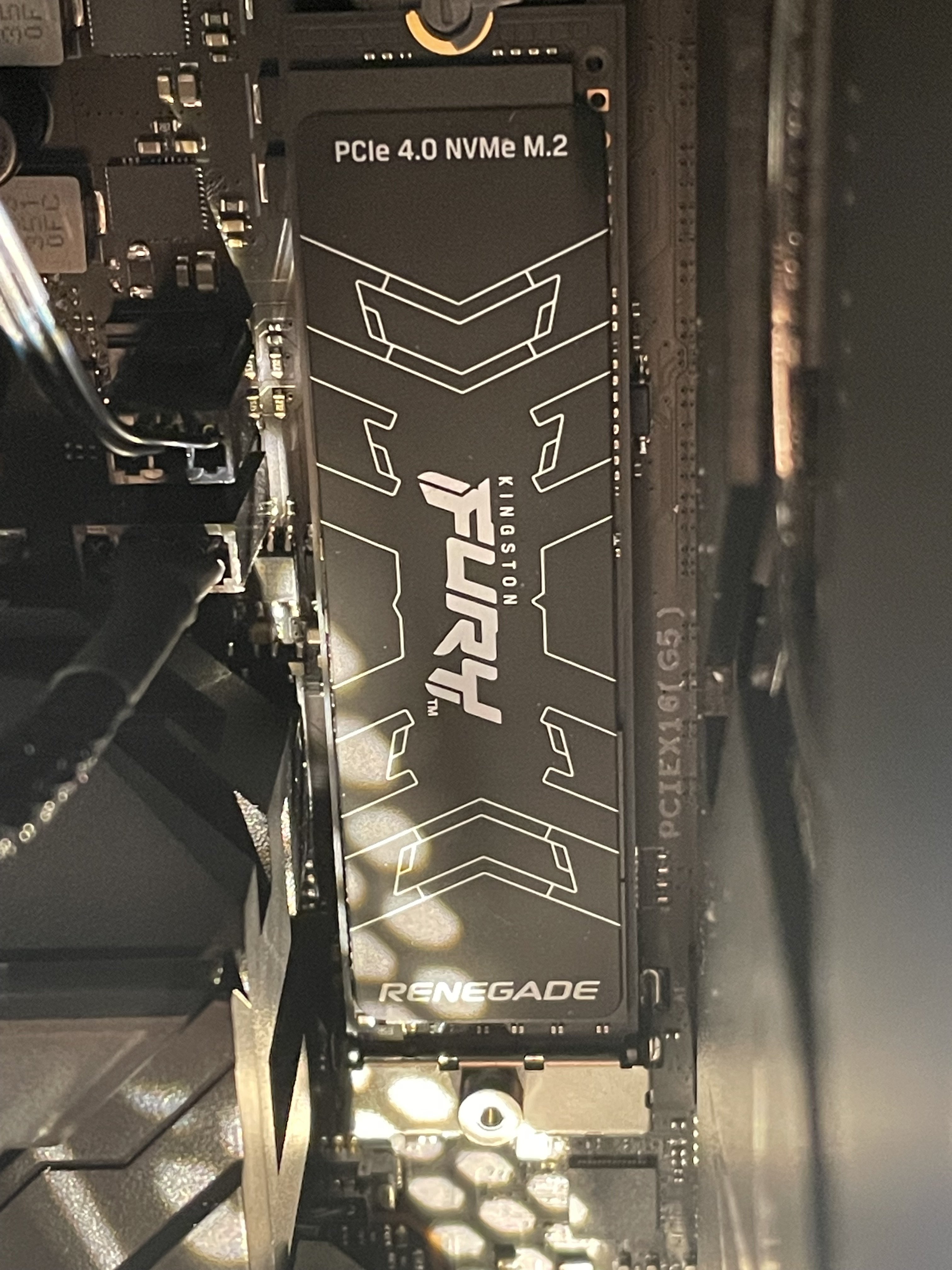

Was ist denn auf dem IMG_0475.jpeg mit der Kingston Fury passiert? Keine Befestigungsschraube und da ist ein Wärmeleitpad was bröselt sichtbar?
Ja optisch sieht das nicht gut aus aber die Befestigung ist dieser graue Riegel den man drehen kann, den ich vergessen habe zu drehen, mal sehen ob dieser kleine Makel das Problem war, danke für den Tipp
Bei den teuren Mainboards geht das normal Schraubenlos mittlerweile. Aber das Wärmeleitpad? Ist das unter der SSD abgemacht worden? Normal bleibt das drauf. Sollte aber auch nicht für das Problem sorgen. Wird die SSD nur etwas wärmer.

JumpingCat schrieb:
Das sieht für mich so aus als wäre die nvme zu kurz oder der Slot zu lang?
Ich denke die sitzt gut und bei dem Bild bevor man ins bios kommt wird die SSD auch erkannt, denke das ist in Ordnung.

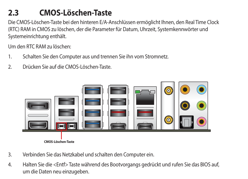

@SirDejab für ein BIOS/CMOS Reset einfach die Batterie vom Board für ein paar Minuten entfernen und natürlich den Rechner vom Stromnetz trennen.

@SirDejab Das Reicht nicht für ein Bios Reset, er muss nach folgender Anleitung vorgehen, die meisten Bioseinstellungen werden nicht mehr im Bios Ram gespeichert, sondern mitlerweile in einem eRam welches Keine Batterie mehr braucht, diese ist dann meisten nur noch da um die Echt Zeit zu speichern. Das gilt für ALLE Mainboards die hinten ein Bios Reset Taster haben.
