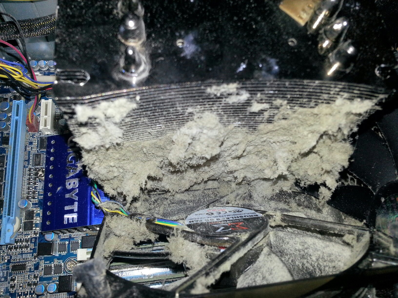

Kommt drauf an. Sieht es in deinem PC in etwa so aus?
😵 Alter. Es hat schon seinen Grund, warum ich bei mir min. halbjährlich die Dinger durchsauge und -blase.
