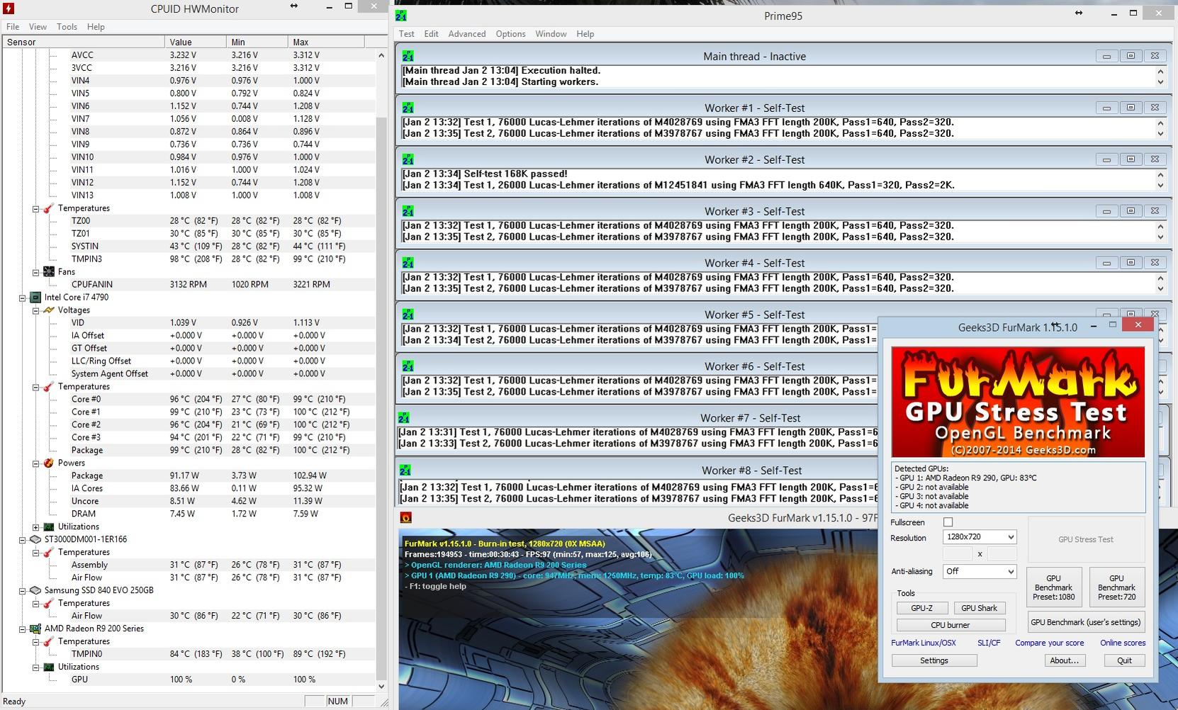

Also Prime 95 läuft nun gerade und ich überprüfe die Temp. zusätzlich mit HWMonitor und CoreTemp.
Update vom Bios von 1.4 auf 1.5 wurde nun auch gemacht und ich habe geschaut, der BOX Lüfter sitzt fest drauf.
Halte euch auf dem Laufenden!
Möchte mich nochmals ganz herzlich schon vorab für den Geilen Support hier Bedanken! Sowas kennt man aus wirklich nicht vielen Foren, das die User so mit Infos und Taten den anderen helfen!! :daumen:
Mir wäre es ja auch am liebsten, wenn ich den Fehler selbst irgendwie ausfindig bzw. lösen könnte. Hat man am wenigsten Stress.
Edit: Bezüglich der Frage mim Bluescreen hatte ich bis dato noch nicht. Der Bildschirm verliert immer das Signal und wird schwarz und dann eben wie oben bereits beschrieben.
UPDATE 1:
So nach dem Prime95 nun alleine ca. 40 min gelaufen ist und keinen Fehler brachte geht es nun an den zweiten Schritt. Was mir nur auf gefallen ist, das wie ich finde die Kerne doch sehr Hoch bei der max. Temp lagen oder?

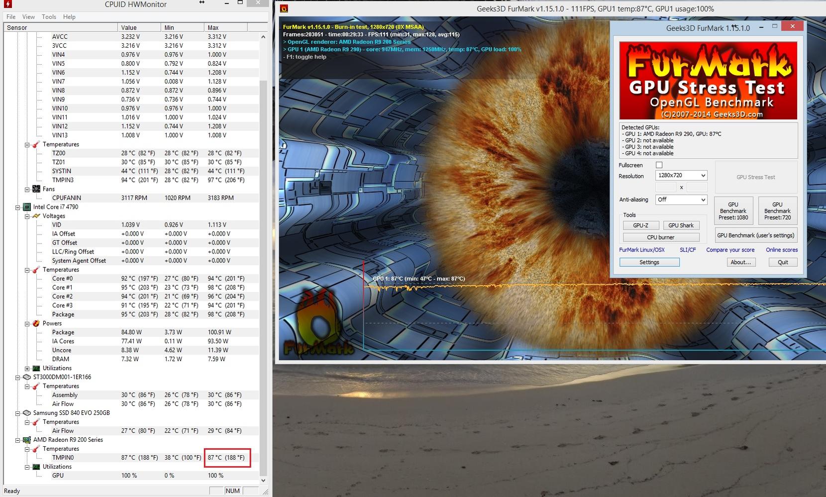

FurMark brachte nach 30min auch keinen Fehler. Temperatur seitens der Grafikkarte ging auf max 87Grad.
UPDATE 3:

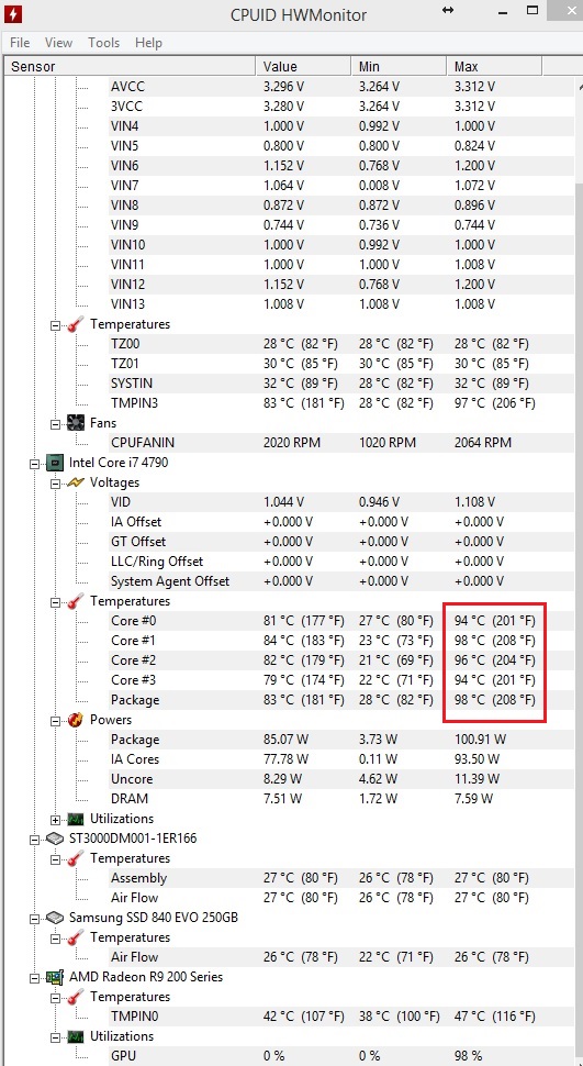

So auch der letzte Test mit beiden Programmen gleichzeitig brachte keine Probleme. Bezüglich der Temepreaturen kann ich es als Leihe nicht gut einordenen. Vielleicht wisst Ihr dann da nun mehr, wie das zu deuten ist. Was könnte man noch tun um Punkte aus zu schliesen?

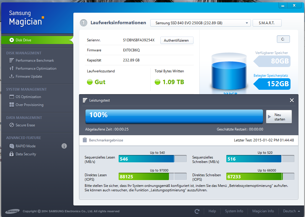

Als letztes Im Bunde habe ich nun auch mal Samsung Magician über die SSD laufen lassen.
Auch hier zeigte es keine Probleme an.
Was den Wert selbst angeht, es sind errechnete Temps und müssen auch nicht stimmen (besser gesagt sie stimmen nie).
Die ~100° sind trotzdem schon eine Hausnummer - das kann bei dieser CPU und Kühler (würde bei dieser CPU eher so einen verwenden) aber auch nicht viel besser werden und leise ist sicher auch nicht die richtige Bezeichnung wobei mich die nur 2000rpm etwas wundern (habe aber auch keine Erfahrung mit diesem Kühler daher abwarten was andere sagen).
Da deine Grafikkarte die Luft im Gehäuse noch weiter aufheizt kann ein Test mit Prime & Furmark kritisch werden - bei korrekt konfiguriertem Bios wird das Mainboard wahrscheinlich abschalten, aber das ist nur eine Annahme...
Wie auch immer, das Limit ist damit wahrscheinlich schon erreicht und die CPU dürfte den Takt bereits begrenzen.

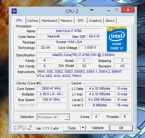

Hättest du auch noch Bilder aus CPUz unter Last gemacht könnte ich vll. etwas mehr dazu sagen.
@ Robo,
benötigst du bei CPUz nur von den CPU Seite nen Screenshot?
Hier nochmal ein Bild von der Startseite unter Vollast von CPUz
Robo32 schrieb:
Bilder aus CPU, Mainboard, Memory und SPD
