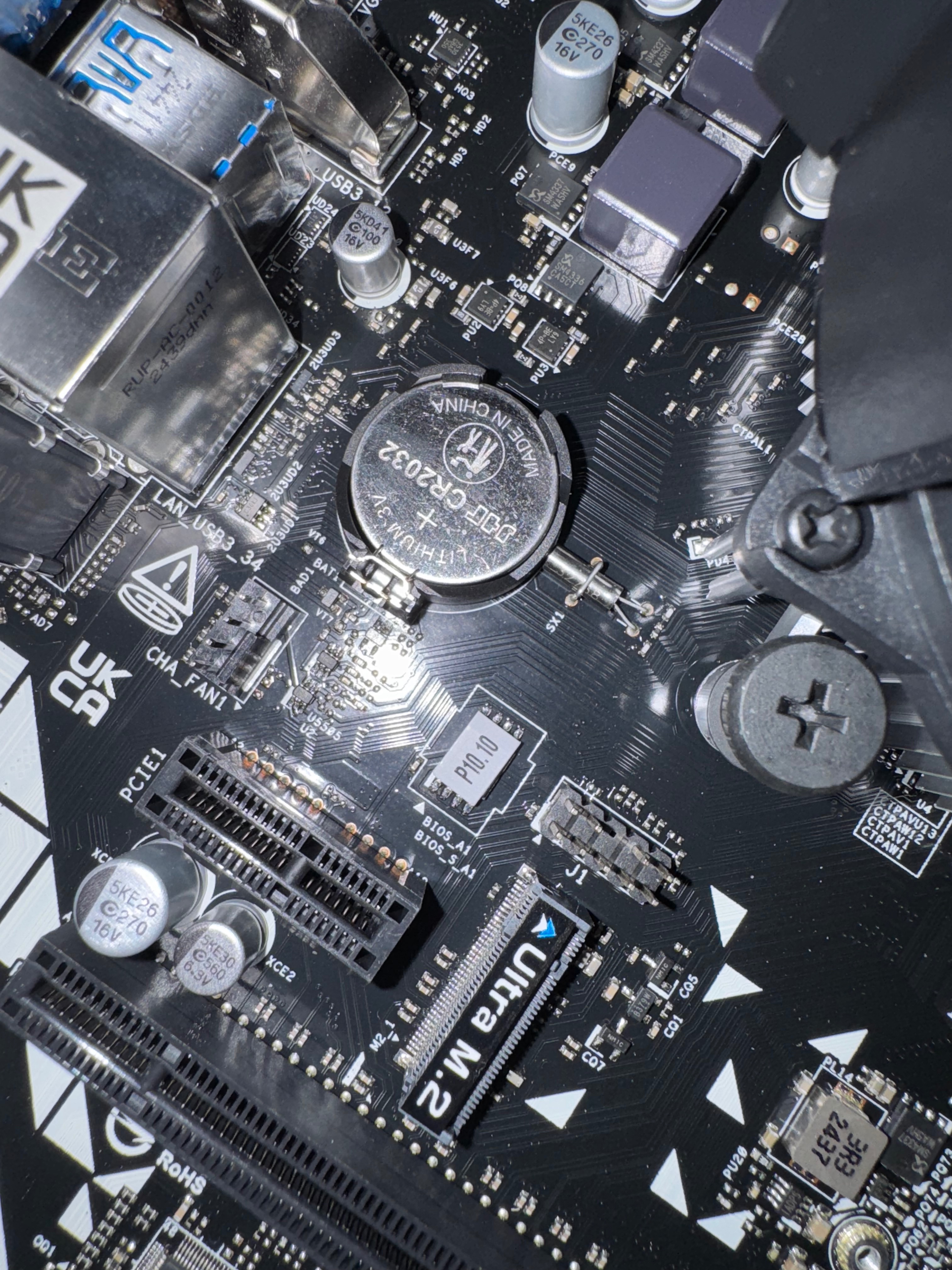

Bei ASRock steht doch die Version des BIOS im Auslieferungszustand auf einem kleinen Aufkleber, der auf dem BIOS-Chip klebt. Zumindest war das früher so.
Isr es immer noch. Und btw.: 4.90 ist aus 22, müsste also sehr lang beim Händler liegen, wenn da eine ältere Version drauf wäre....
Vielen Dank für den Tipp
Wenn ich das P10.10 als Version interpretieren kann, die tatsächlich die aktuellste „nicht Beta“ ist, dann liegt es an der GPU….

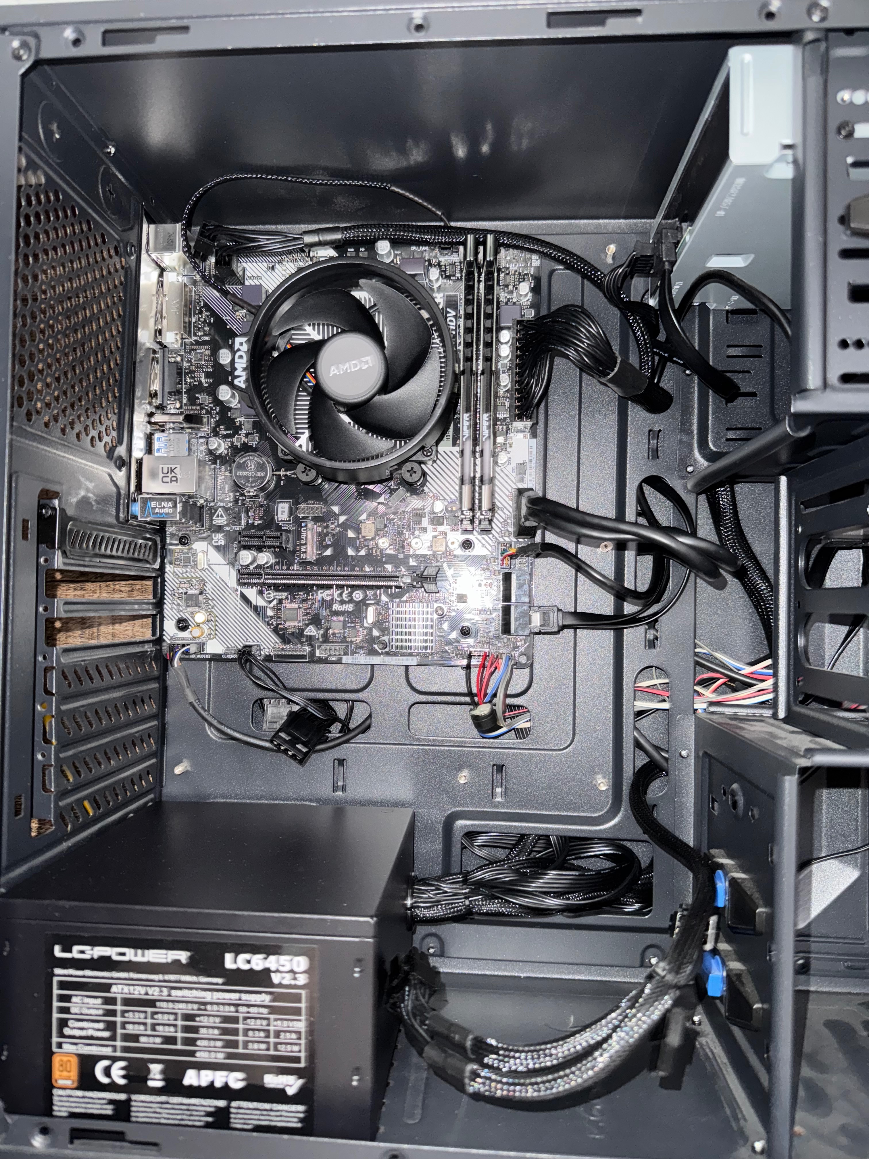

Mach Mal bitte Bilder vom Aufbau.

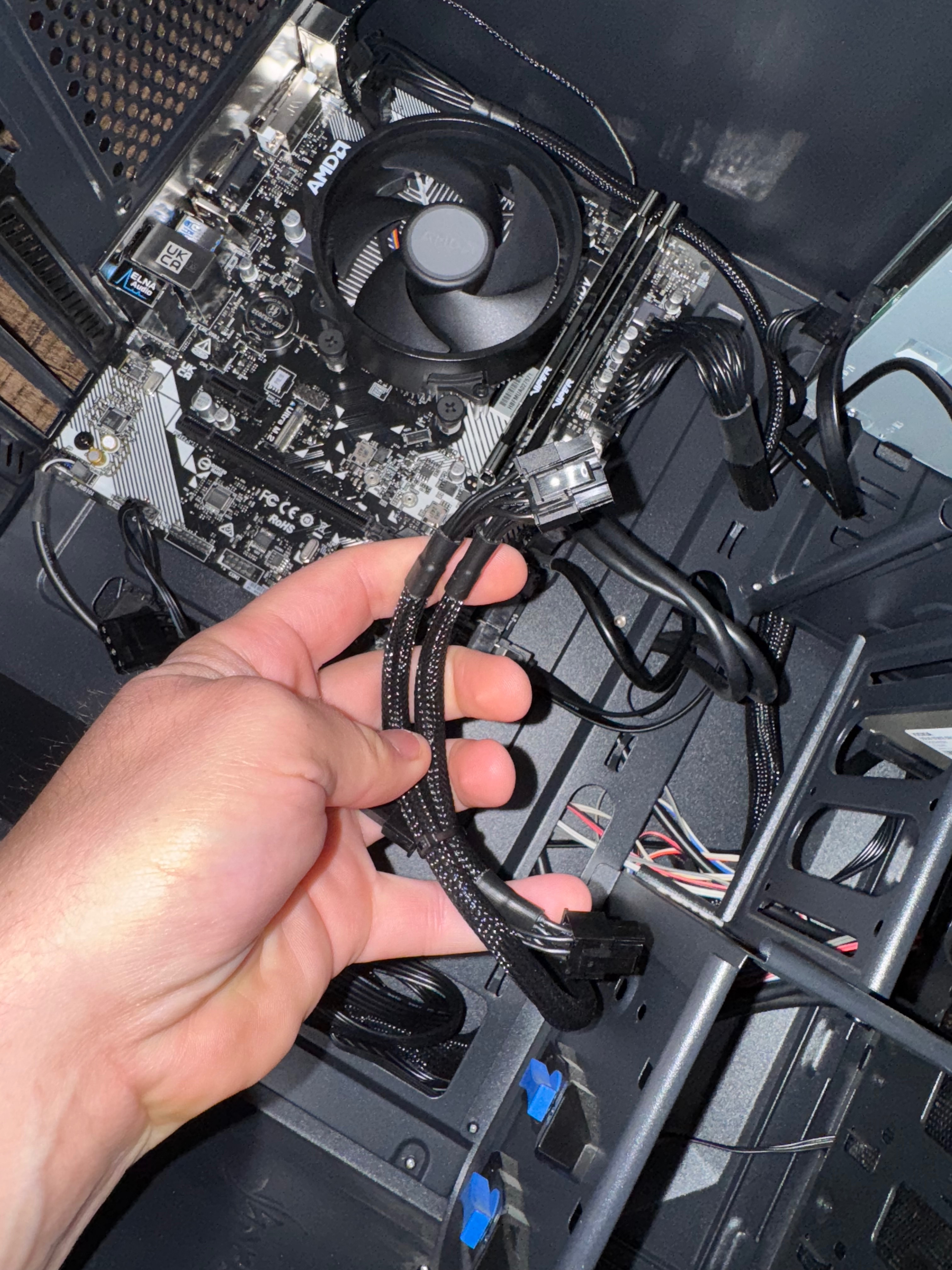

Ich könnte jetzt nachmessen ob am 8-Pin Stecker 12V anliegen, aber warum sollte es das nicht bei einem neuen Netzteil, der auch noch in Folie verschweißt war (gut das muss nichts heißen).
Als 8-Pin (6+2, richtig eingerastet) hab ich natürlich den Hauptstecker benutzt und nicht dessen Abzweigung für den 6-Pin (der sowieso nur 6-Pin ist).

Wie dem auch sei, Bilder vom Aufbau schauen OK aus, würde tatsächlich mal eine andere Graka versuchen. Wenn das nicht hilft tippe ich auf NT DoA.
