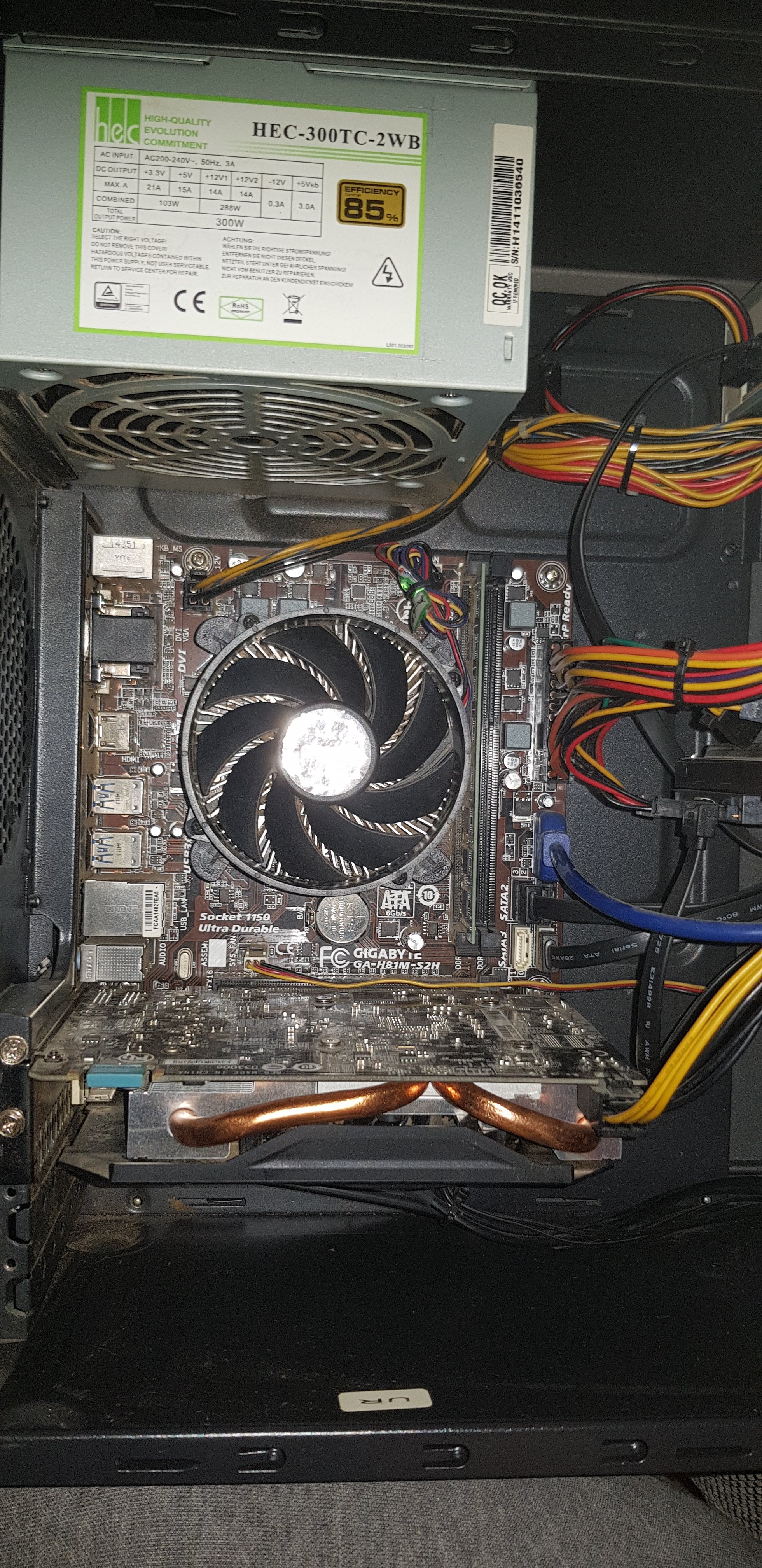

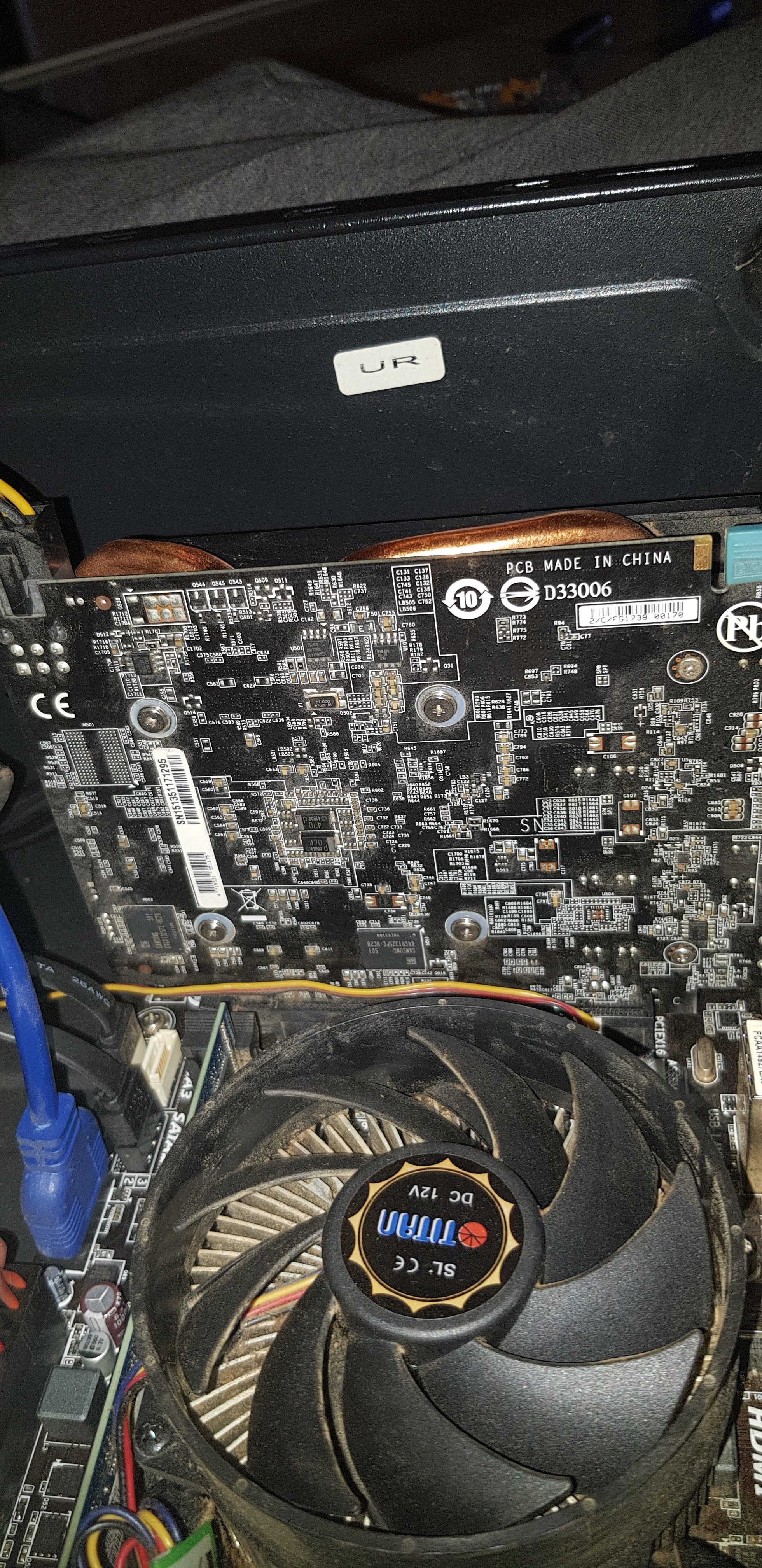

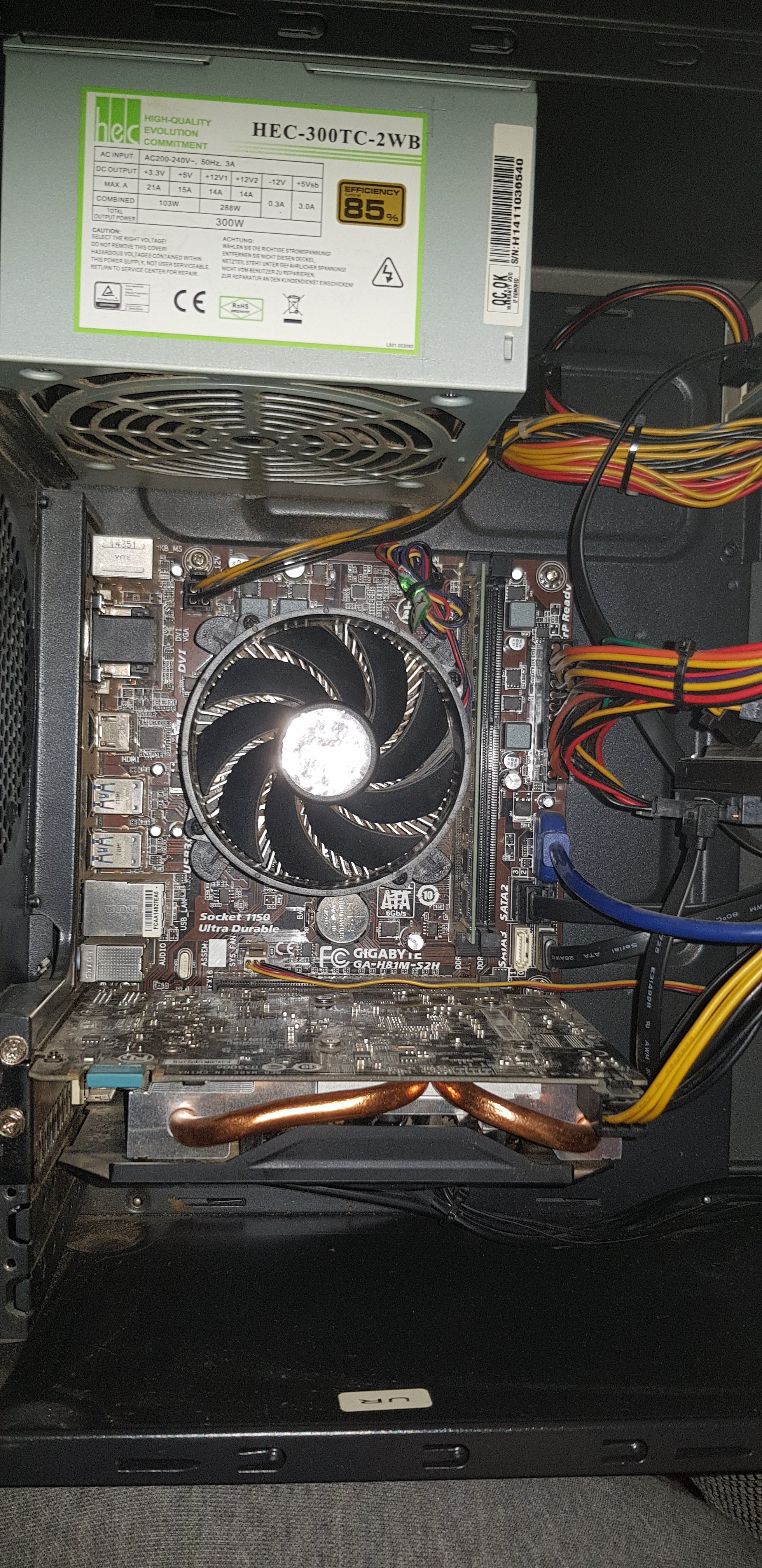

Hallo habe meinen pc vom Strom genommen den ein/aus Schalter vom Netzteil auf aus geschaltet und alle Kabel ausgesteckt und ihn danach gereinigt so wie ich es alle paar Monate mache.
Nun habe ich alles wieder angesteckt der pc startet aber nichts passiert kein Bild nichts.
Alle Lüfter laufen.
Danach habe ich nochmal alles getrennt geschaut ob alle Kabel überprüft ob alles richtig steckt.
Danach wieder angesteckt und immernoch passiert nichts.
Pc startet aber bekomme kein Bild.
Was kann ich tun.
Über jede hilfe würde ich mich freuen.

Wie hast du den PC denn gereinigt? Wenn ich das richtig verstehe hast du nur externe Kabel angefasst und nichts mit dem Mainboard gemacht?
Ansonsten hilft in den meisten Fällen ein Bild vom Mainboard und von den hinten angeschlossenen Kabeln.

Durch das Kabelreinigen (warum man das auch immer macht) könntest du die Grafikkarte leicht verrückt haben. Schnell mal den Tower öffnen, Grafikkarte rausziehen und wieder einrasten lassen - das hilft oft.
Warst du geerdet?

Nur mit wattestäbchen habe ich den pc gereinigt.
Hier ein paar Bilder.
Habe leider keine große Ahnung von Hardware.
Verbaut ist eine GTX 960 ein i5 prozessor mehr weiß ich aus dem Kopf leider nicht.
Ok Thread kann geschlossen werden.
Vielen Dank @Rollensatz das mit der graka hat geholfen.
