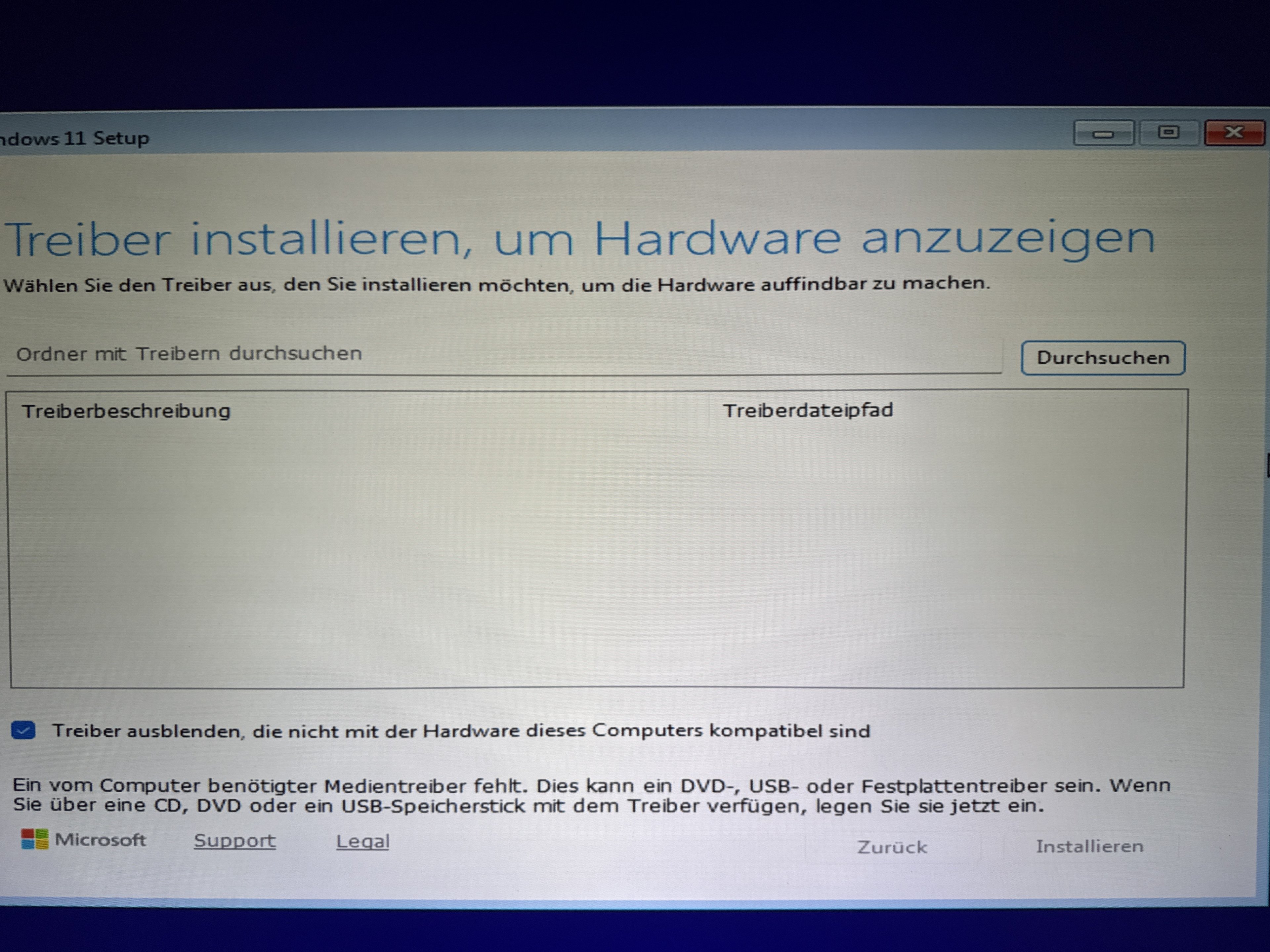

Hab mir nen bootbaren USB-Stick mit Win 11 gemacht um eine Windows reparatur durchlaufen zu lassen.
Hier kommt die Meldung, dass keine Treiber gefunden werden.
Hätte eine 2te neue Festplatte eingebaut und wollte hier Windows 11 drauf machen, aber auch hier die gleiche Meldung mit den Treibern.

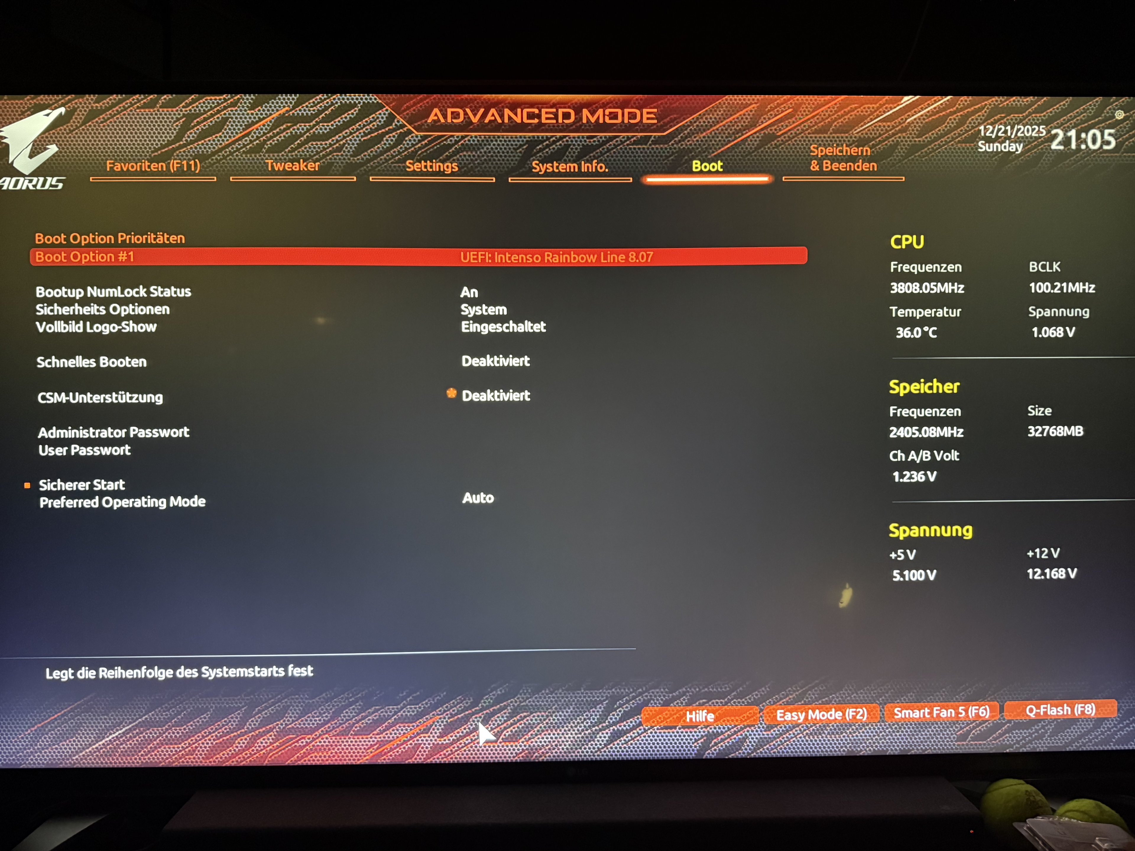

Das sind die Einstellungen im BIOS
Wenn ich über USB Stick boote kommt das hier
Wenn ich Sicherer Start deaktiviere, komme ich auch nur im BIOS raus.

aber wenn ich auf der neuen Win istallieren möchte, komm ich nicht weiter, da keine Treiber erkannt werden.
Was kann man da machen?

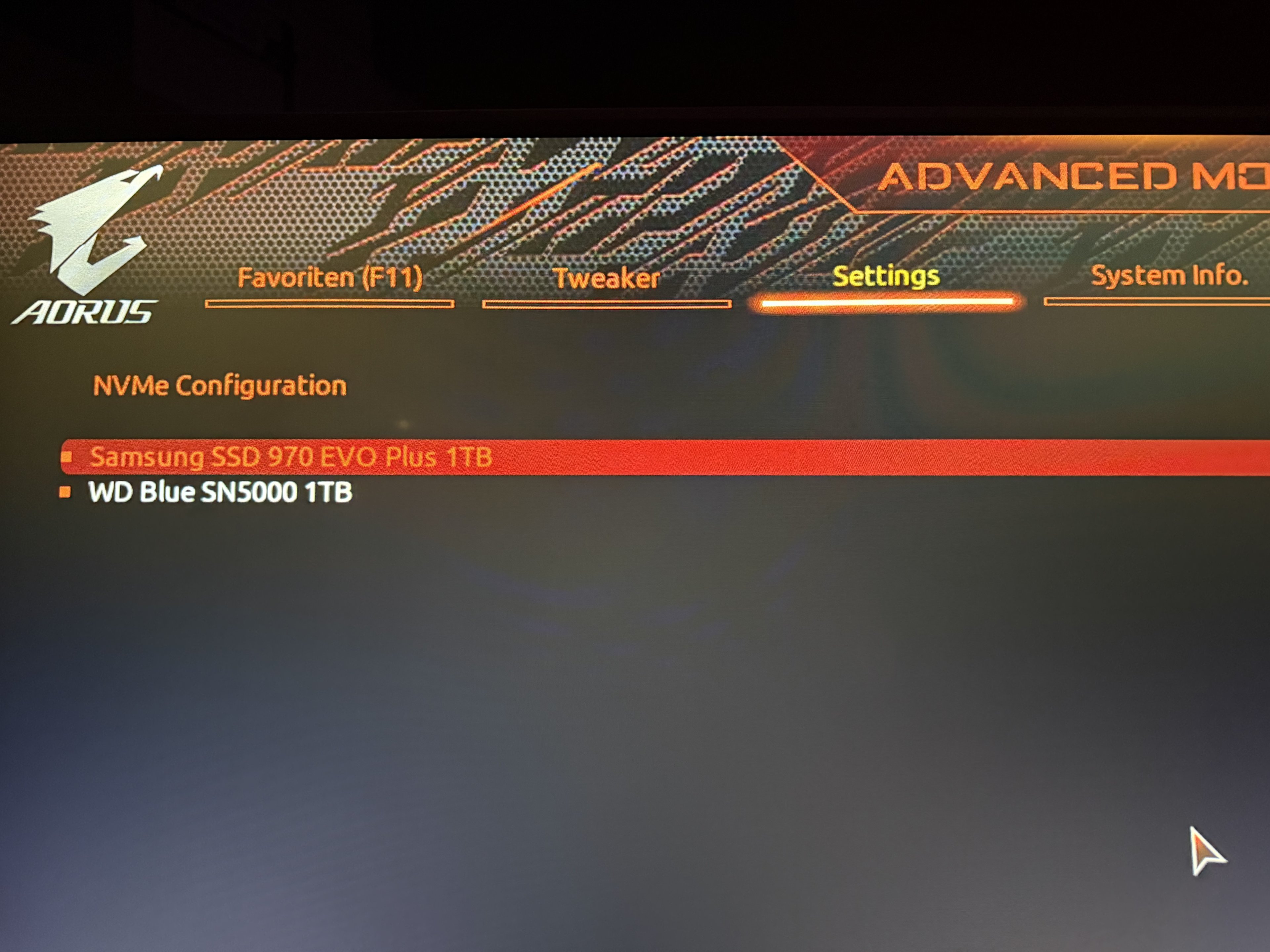

Hier werden beide angezeigt
Die 2te ist neu aus der Verpackung

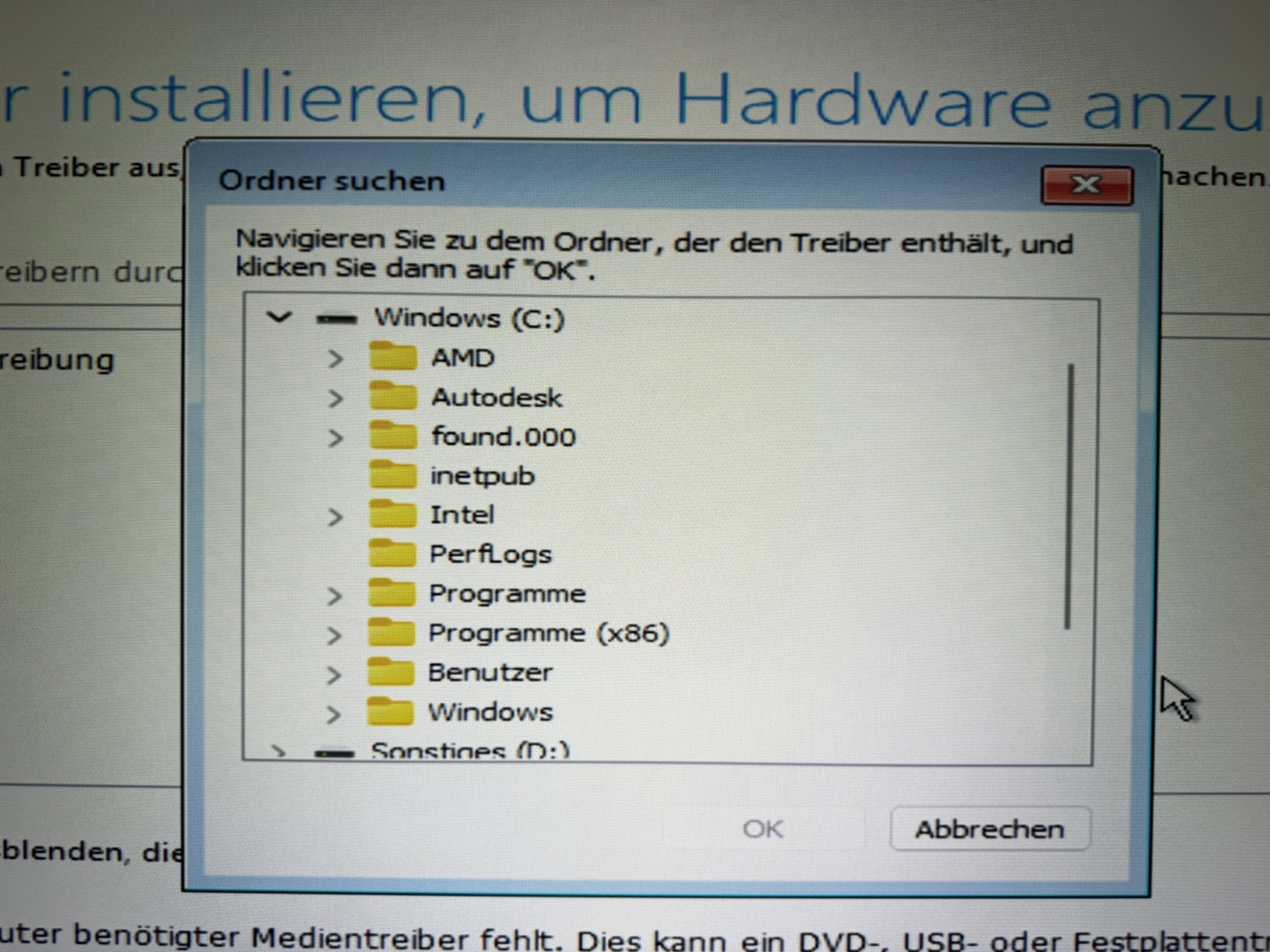

Wenn ich über den USB-Stick boote und dann bei dem "Treiber-Fenster" bin, kann ich bei "Durchsuchen" die Partitionen und die Ordner auf der Hauptfestplatte sehen.

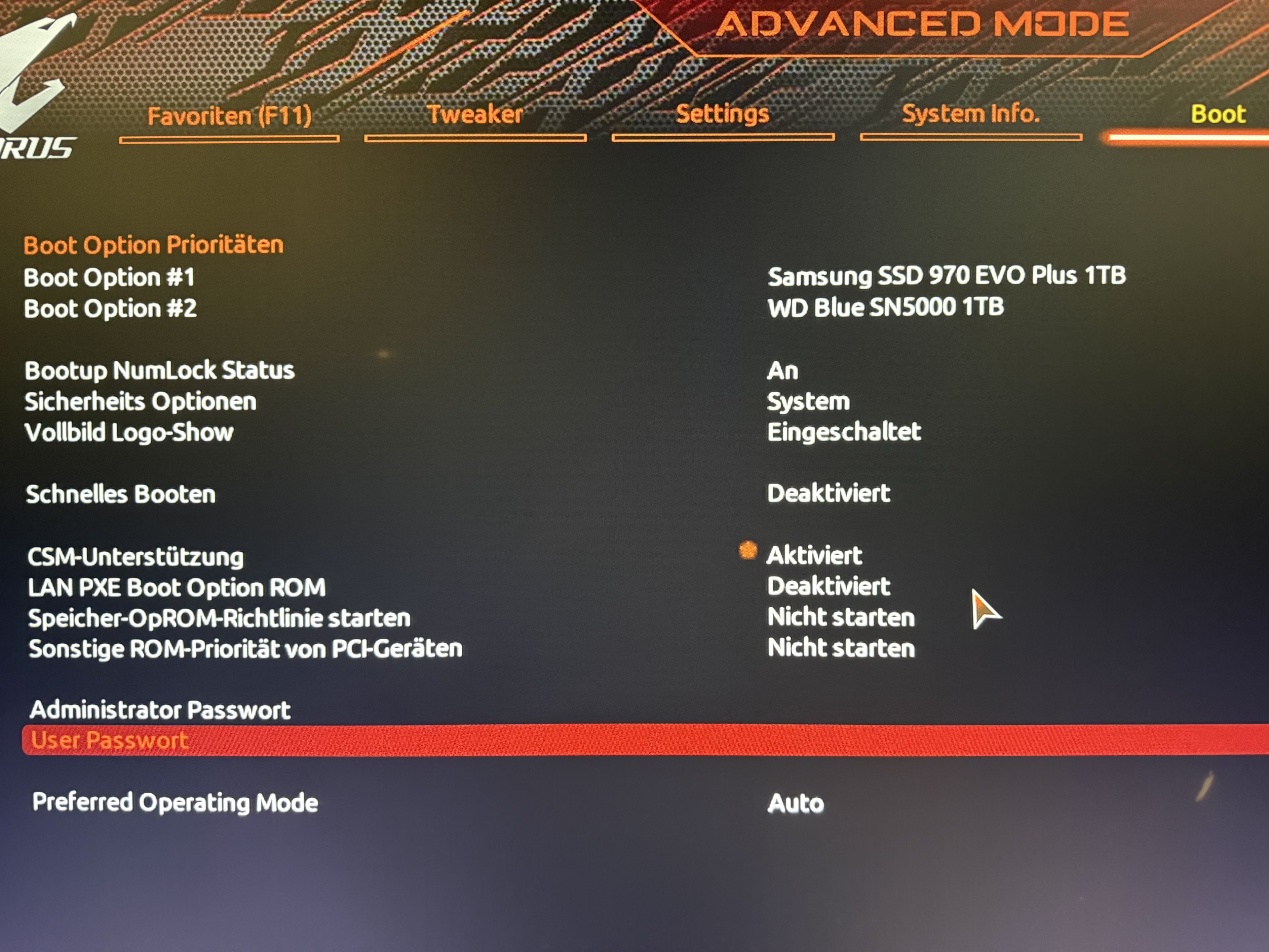

Wenn ich CSM aktiviere und ins BIOS gehen kommt das hier.

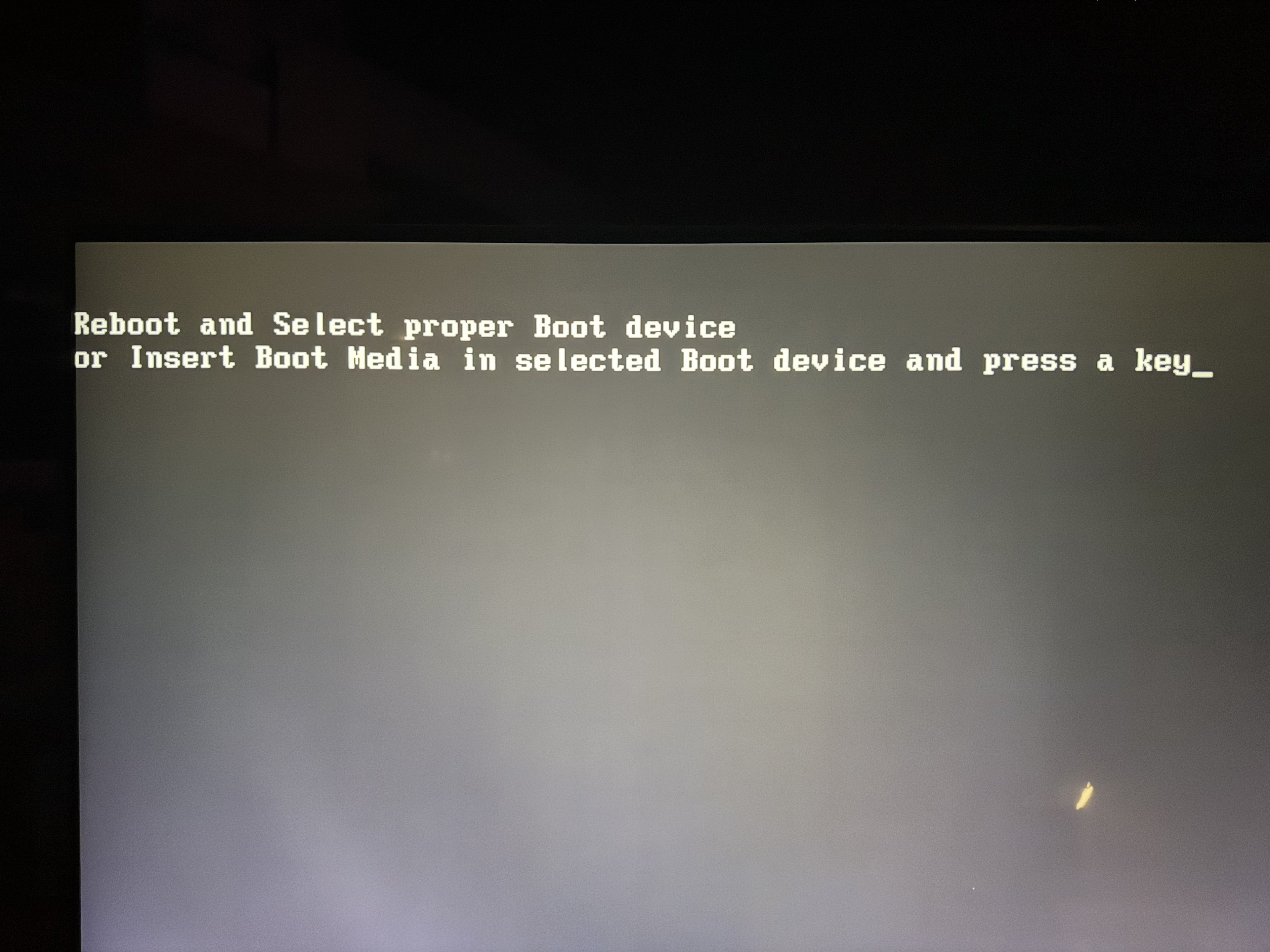

Wenn ich ohne USB-Stick starte dann kommt diese Meldung
