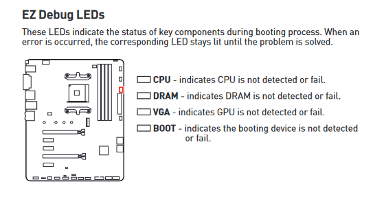

DRAM Debug-LED leuchtet auf deinem Bild. Bitte mal Sitz des Rams prüfen
Reaktionen: Shakj
Vor allem der untere (rechts außen) RAM-Riegel vom 2. Kit. Oder ich hab nen Knick in der Optik. Kann auch sein.

Finde auch das der eine RAM Riegel nicht nicht drin ist. Das die RAM Debug LED leuchtet spricht auch dafür. Der Corsair Schriftzug ist auf deinem Bild weiter links, wenn das Bild richtig rum wäre unten als der andere.
Ja, so sieht es zumindest aus.
wenn ich mich quer auf den Tisch lege würde ich jetzt auch zuerst auf den Ram riegel tippen
