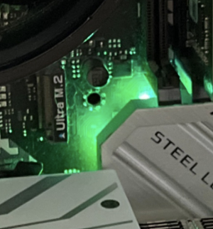

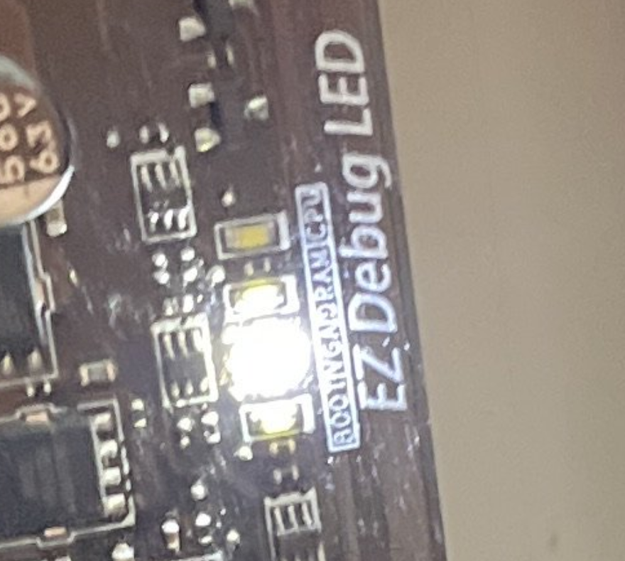

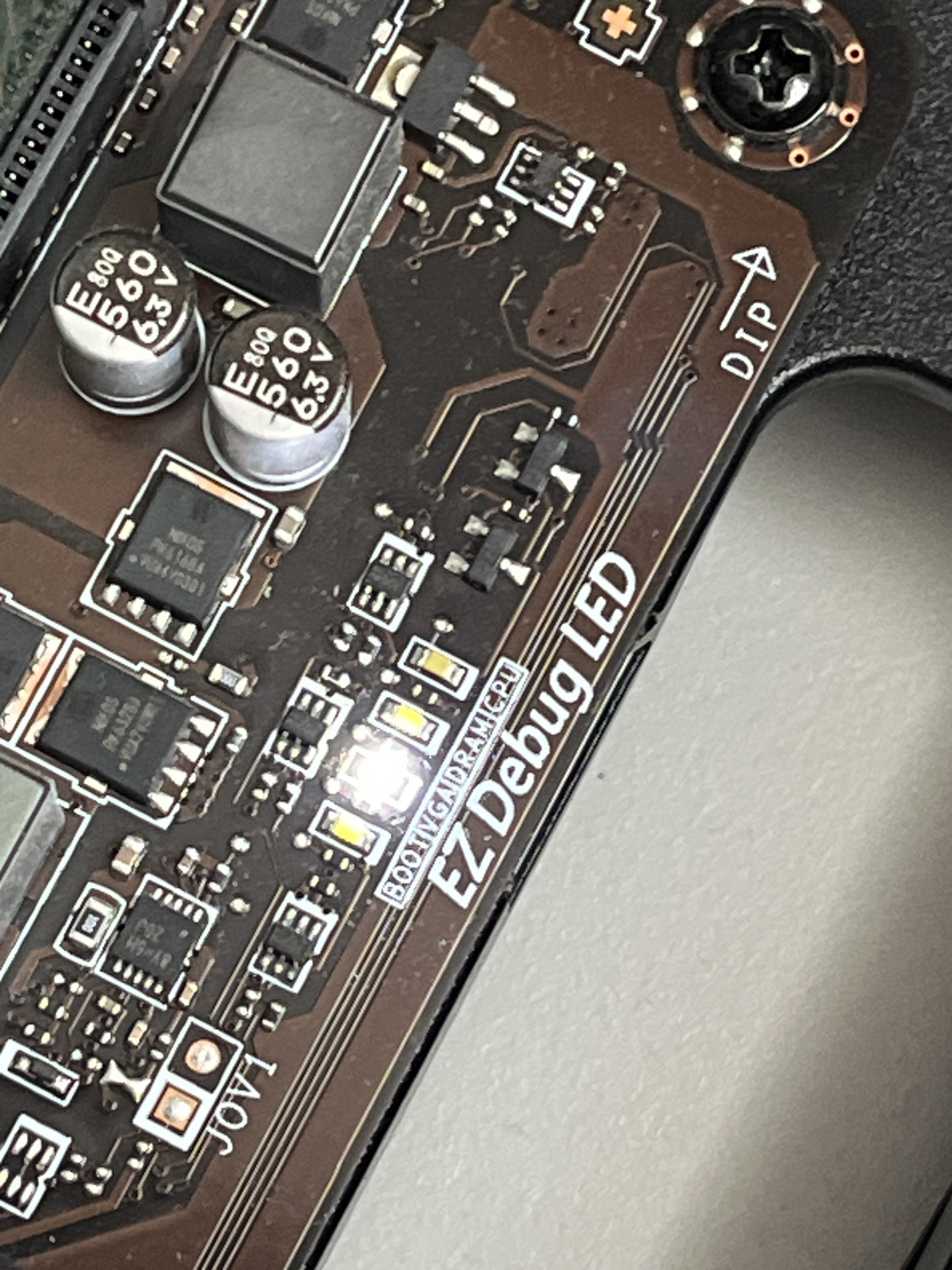

Outlaw9876 schrieb:
Nee, das Foto ist auf dem Kopf - also die 3. LED - das wäre die Grafikkarte
Sicher? Weil auf einem der neuen Fotos ...
Für mich ist das die 2. von Links.
Aber ist das vielleicht nur ein "DRAM-Training" und hat nicht direkt etwas mit dem eigentlichen Problem zu tun?
Also das weiße leuchten kommt von VGA ist das die Grafikkarte? Das kann aber nicht sein habe gerade eine rx 6600 gekauft
Also die CPU Lampe leuchtet weiß dann geht die Lampe aus und die die vga Lampe leuchtet dann dauerhaft an?
Hi
K335 schrieb:
RAM aus- und eingebaut bzw. getestet
Teste mal die Module einzeln ,in jedem Slot.
K335 schrieb:

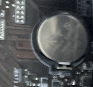

CMOS-Reset durchgeführt (Batterie entfernt)
Führe bitte die Jumper Methode durch!
ggf. Tausche die CMOS Batterie auch mal aus.
K335 schrieb:
Start ohne Grafikkarte getestet (VGA-LED bleibt ebenfalls an)
Das ist allerdings richtig so, weil der Ryzen 5 1600 keine Int. GPU hat.
Das kam erst mit der 2. Gen z.b Ryzen 3 2200G.
K335 schrieb:
CPU: AMD Ryzen 5 1600
Baue die CPU mal aus und überprüfe die CPU auf Verbogene Pins ,im Sockel ebenfalls!
Ganz zum Schluss gehe mal Vorsichtig mit einer Zahnbürste durch den PciE Slot ,am besten mit Isopropanol ,falls du das da hast!
Reaktionen: phillow und K335

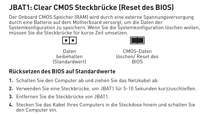

Hier ist beschrieben wie der CMOS-Reset geht.
Wenn du keinen Jumper hast, kannst du die beiden Kontakte von JBAT1 auch mit der Spitze von einem Schraubenzieher kurzschließen.
JBAT1 ist auf dem Foto links unten neben der Batterie:

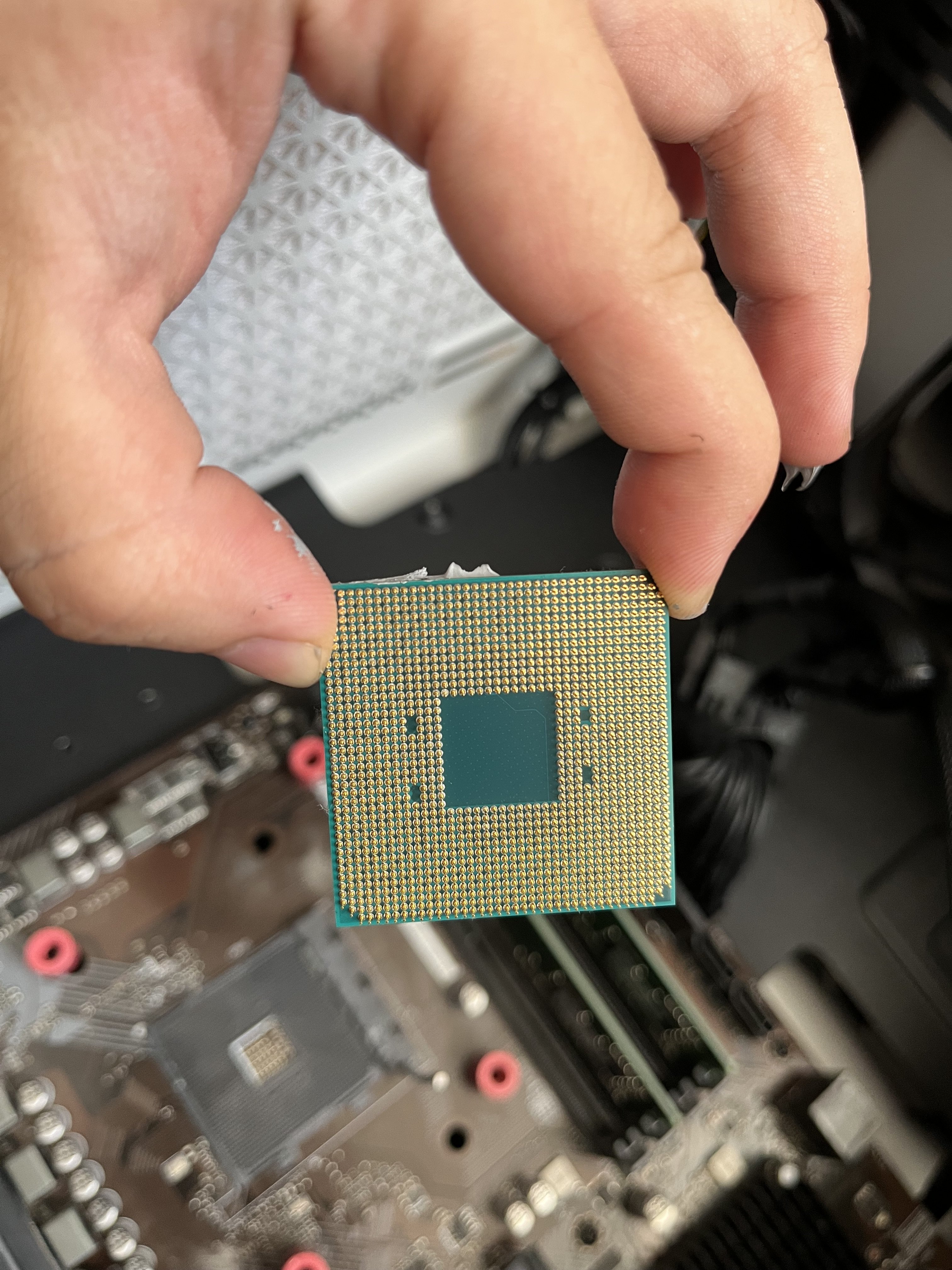

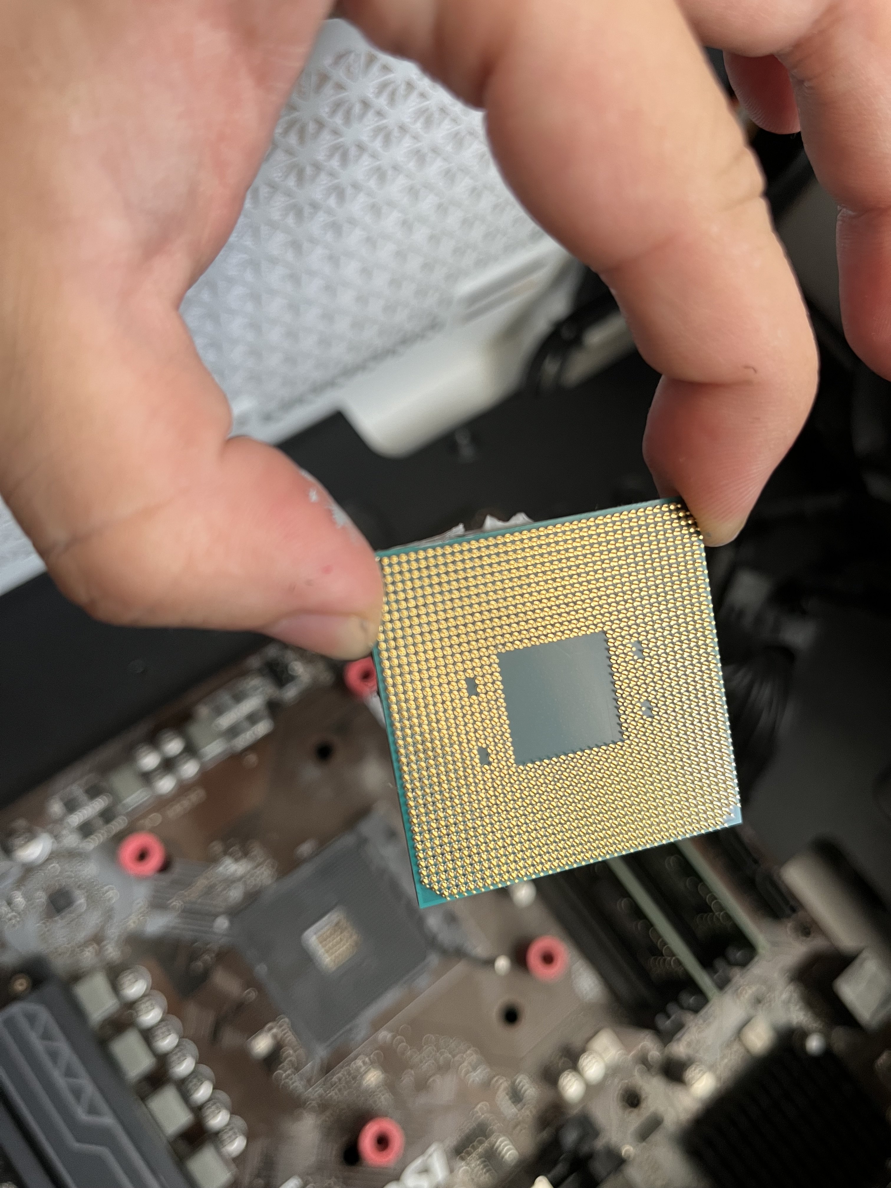

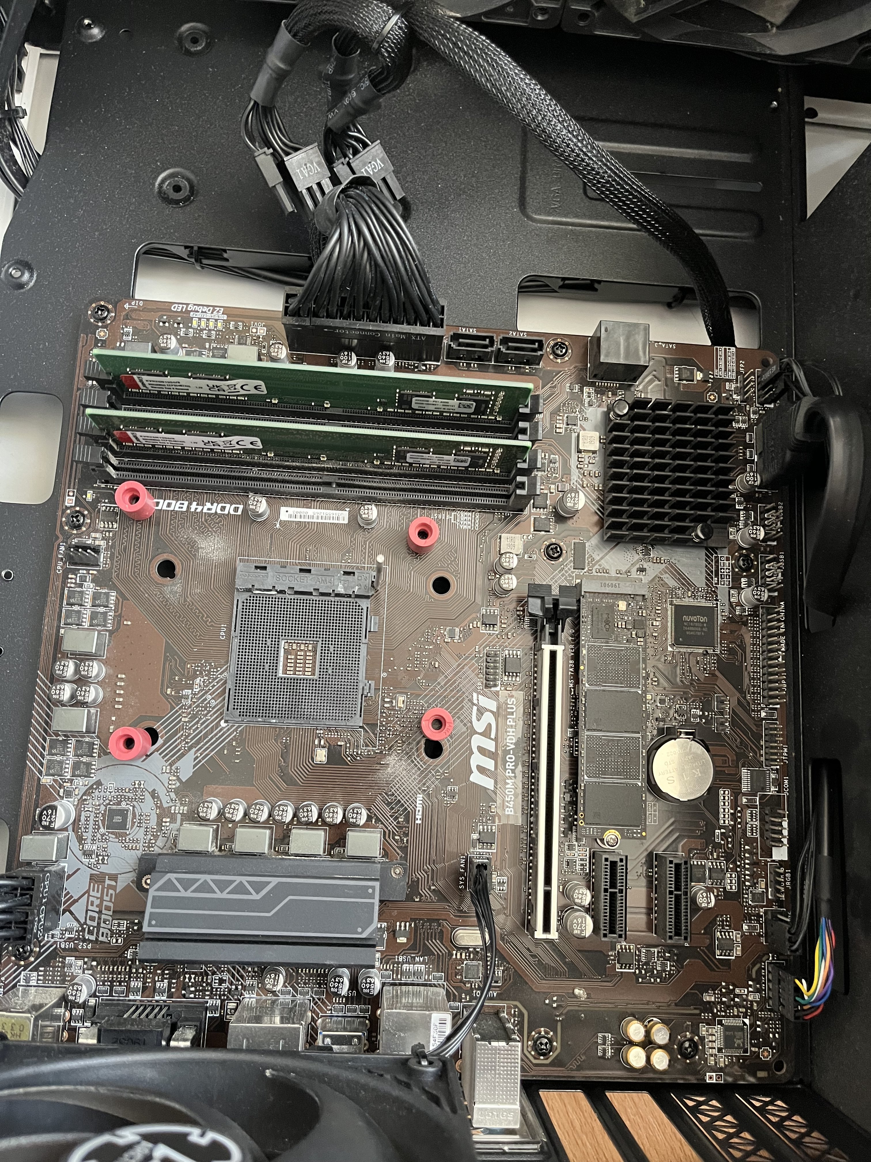

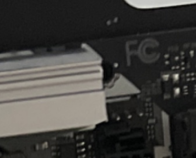

Habe soeben die CPU rausgenommen da scheint auch nichts kaputt zu sein

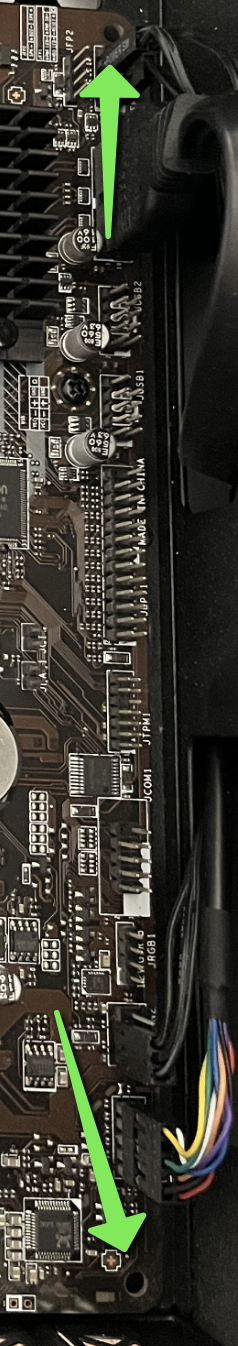

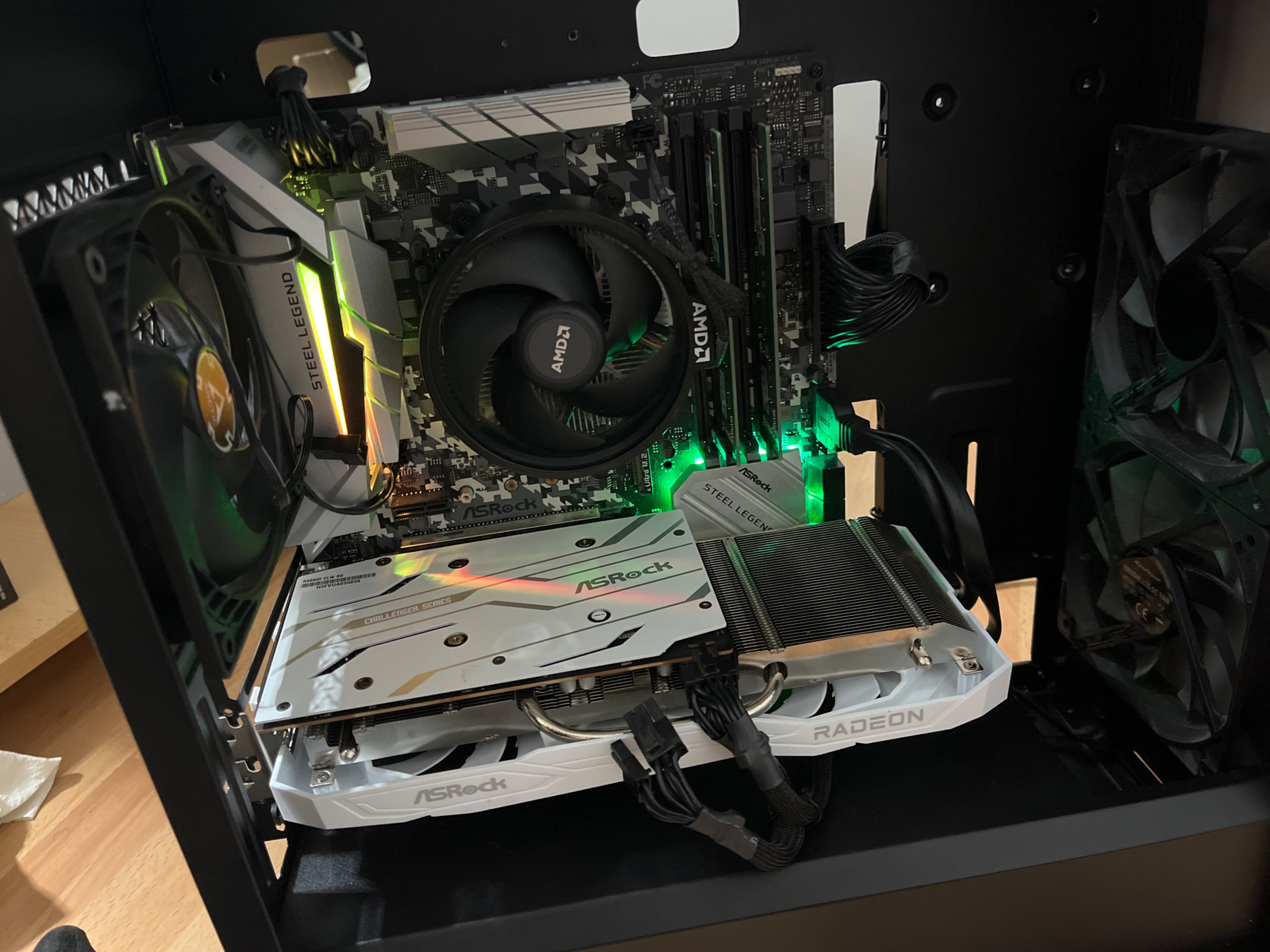

Es mag jetzt nichts mit dem eigentlichen Problem zu tun haben, aber am unterem Rand fehlen links und rechts Schrauben. Diese sollen garantieren, dass das Board ordnungsgemäß im Gehäuse befestigt sind.
Ich hoffe, dass du geeignete Paste hast. Nachdem du den Kühler gelöst hast, wäre ein erneutes Auftragen dringend zu empfehlen.
Tatsächlich solltest du jetzt den ordnungsgemäßen BIOS Reset durchführen.
Dann den PCI Slot der Grafikkarte reinigen.
Alles wieder zusammenbauen und erneut testen.
Ggf. den RAM testen.
Sollte es dann immer noch nicht funktionieren, würde ich das Mainboard tauschen. Ein einfaches Board, wie z.b das MSI B550 a-pro sollte ausreichend sein.
Edit: geizhals liste
Reaktionen: TP555, phillow und K335
@redjack1000
Ja genau, die meinte ich. Aber, wenn du sagst dass da keine hingehören, dann glaube ich dir jetzt mal.
Reaktionen: redjack1000

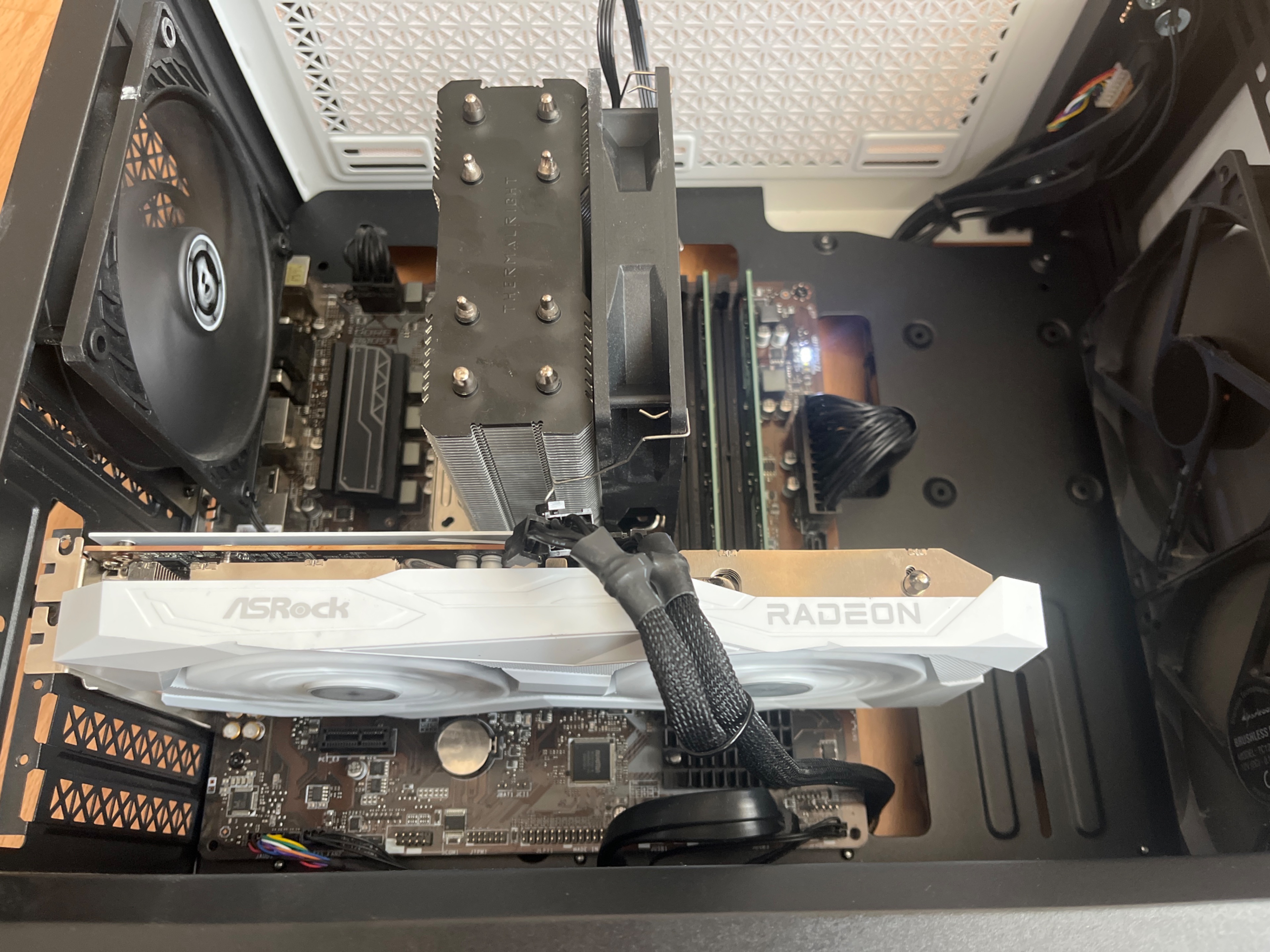

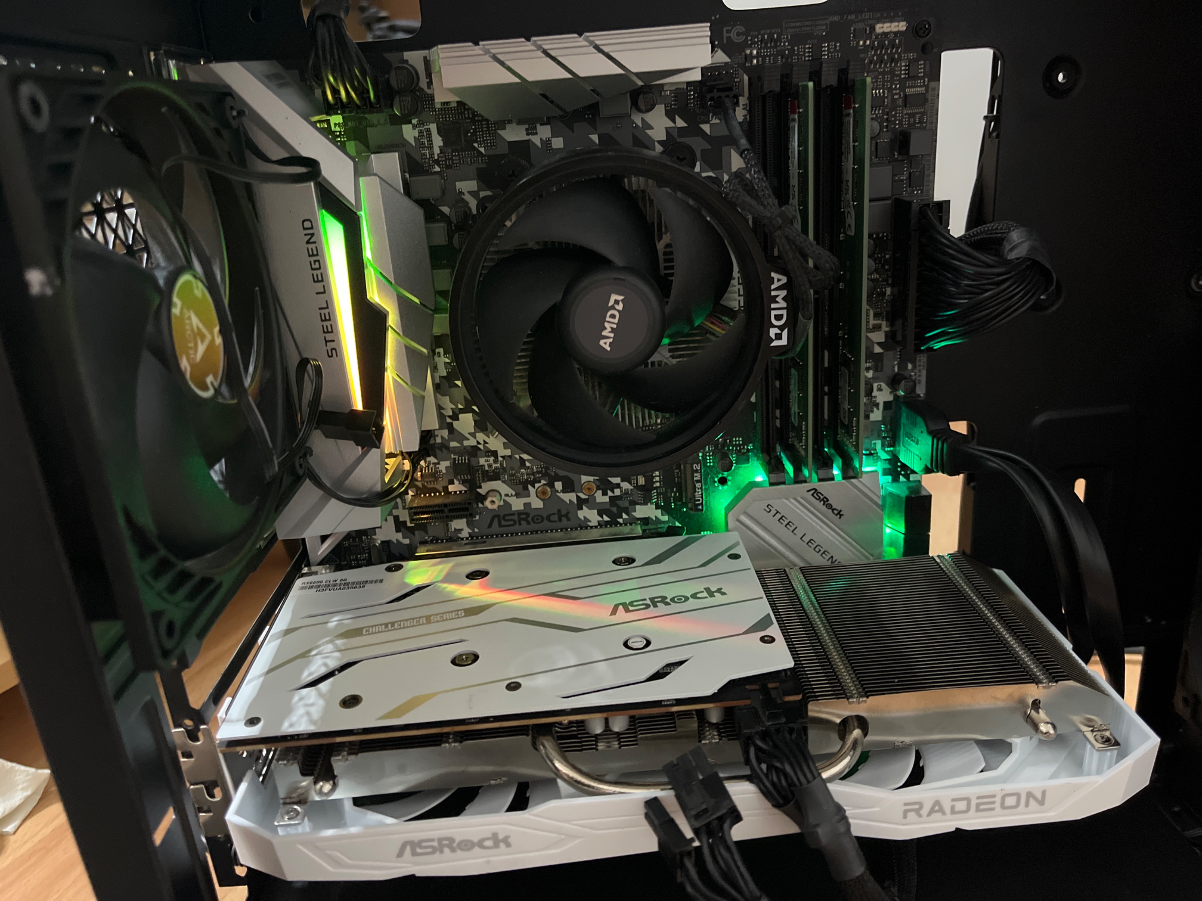

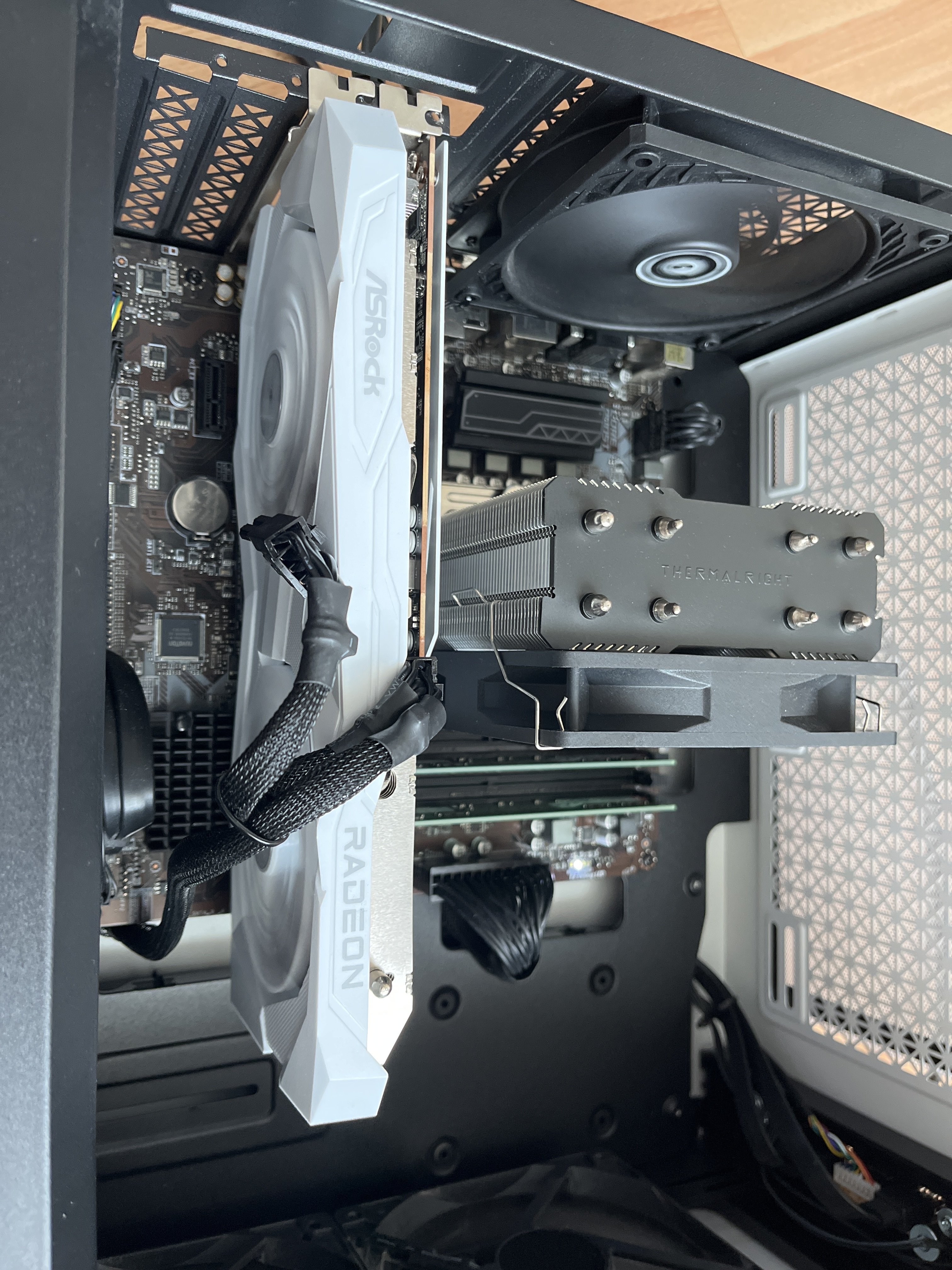

Ich müsste ein Fluch auf mir haben. Habe ein Asrock Steel legend b450m gekauft eine ryzen 5 5600 + Rx 6600 der pc startet immernoch noch nicht? Habe auch das neue mainboard drauf
Welches Bios ist auf dem Mainboard installiert?
Warum wurde das Mainboard mangelhaft in dem Gehäuse installiert?
CU
redjack
Der Verkäufer meinte die neuste bios Version ist drauf. Die Schrauben habe ich nur provisorisch dran gemacht da ich erstmal gucken wollte ob alles funktioniert… naja diesmal flackerten die Lichter vom mainboard und der Power Knopf bewirkt gar nichts bzw. der pc fährt nicht mal hoch bzw die Lichter vom mainboard gehen auch nicht aus musste den Netzteil Stecker ziehen
Er hatte mir erzählt, dass er den pc auseinander gebaut hat und die Einzelteile verkauft. Ich vermute mal dann wurde ich reingelegt.

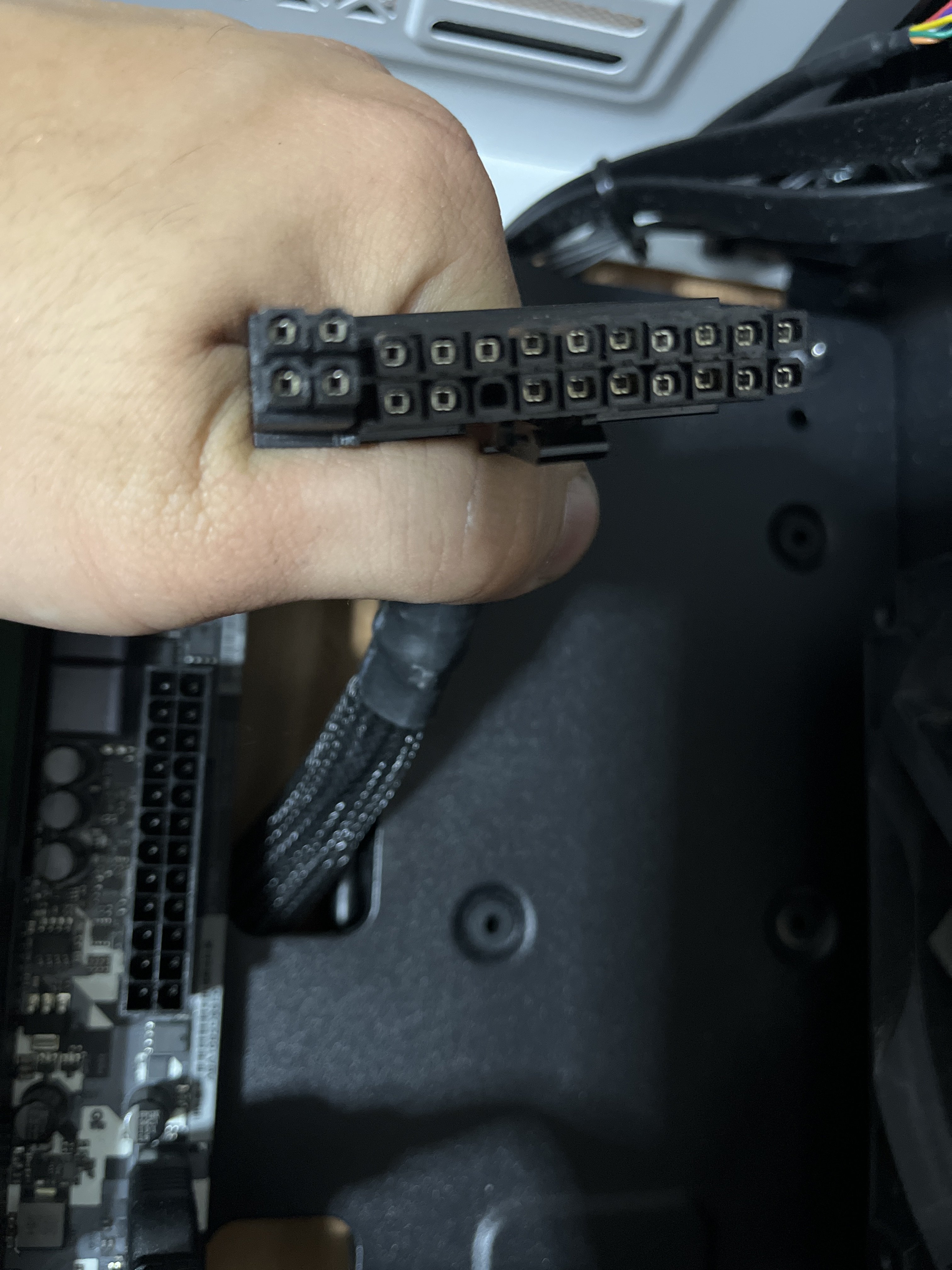

Ich hätte am Anfang auf ein VGA Problem getippt, aber das Problem tendiert stark zum Netzteil. Das Pech mit zwei defekten PC Systemen zu haben wäre wirklich Pech, aber beim Gebrauchtkauf durchaus möglich.

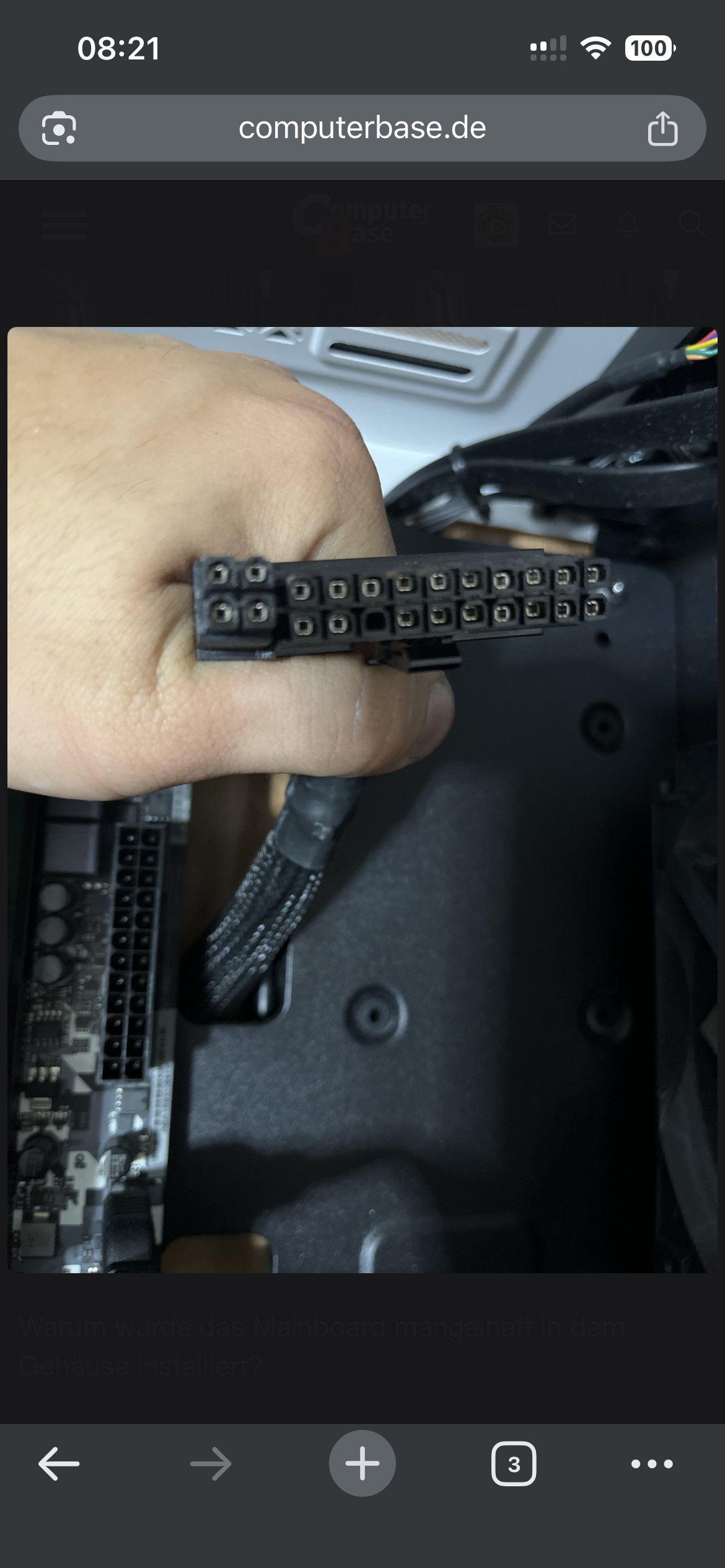

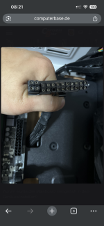

Also wenn ich dieses Kabel an das „ neue „ Mainboard anschließe dann flackern die Lichter durchgehend die Lüfter drehen sich aber es passiert nichts.
