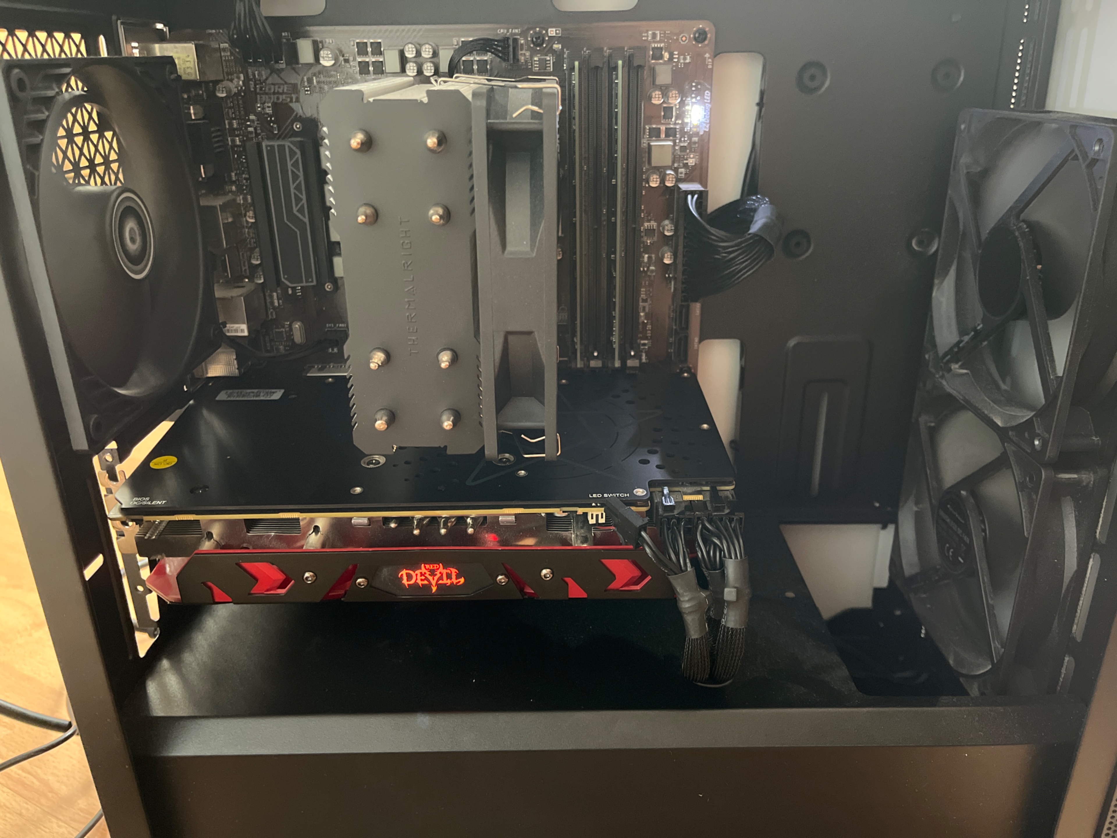

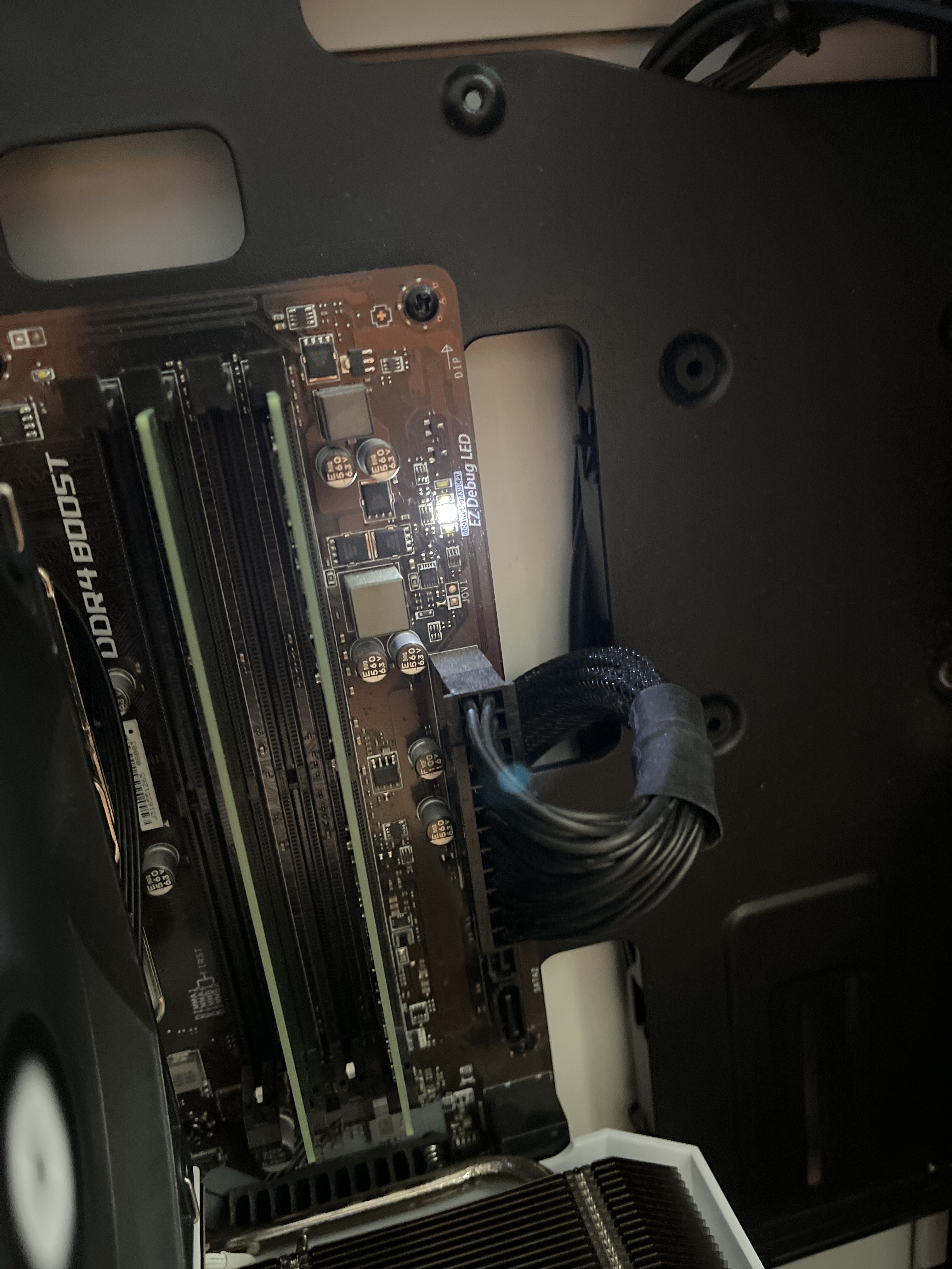

Hallo, ja ich wollte gelegentlich spielen. Habe leider keinen anderen Monitor. Netzteil und Watt Anzahl weiß ich leider nicht hatte den pc vor 2 Monaten auf Kleinanzeigen gebraucht gekauft

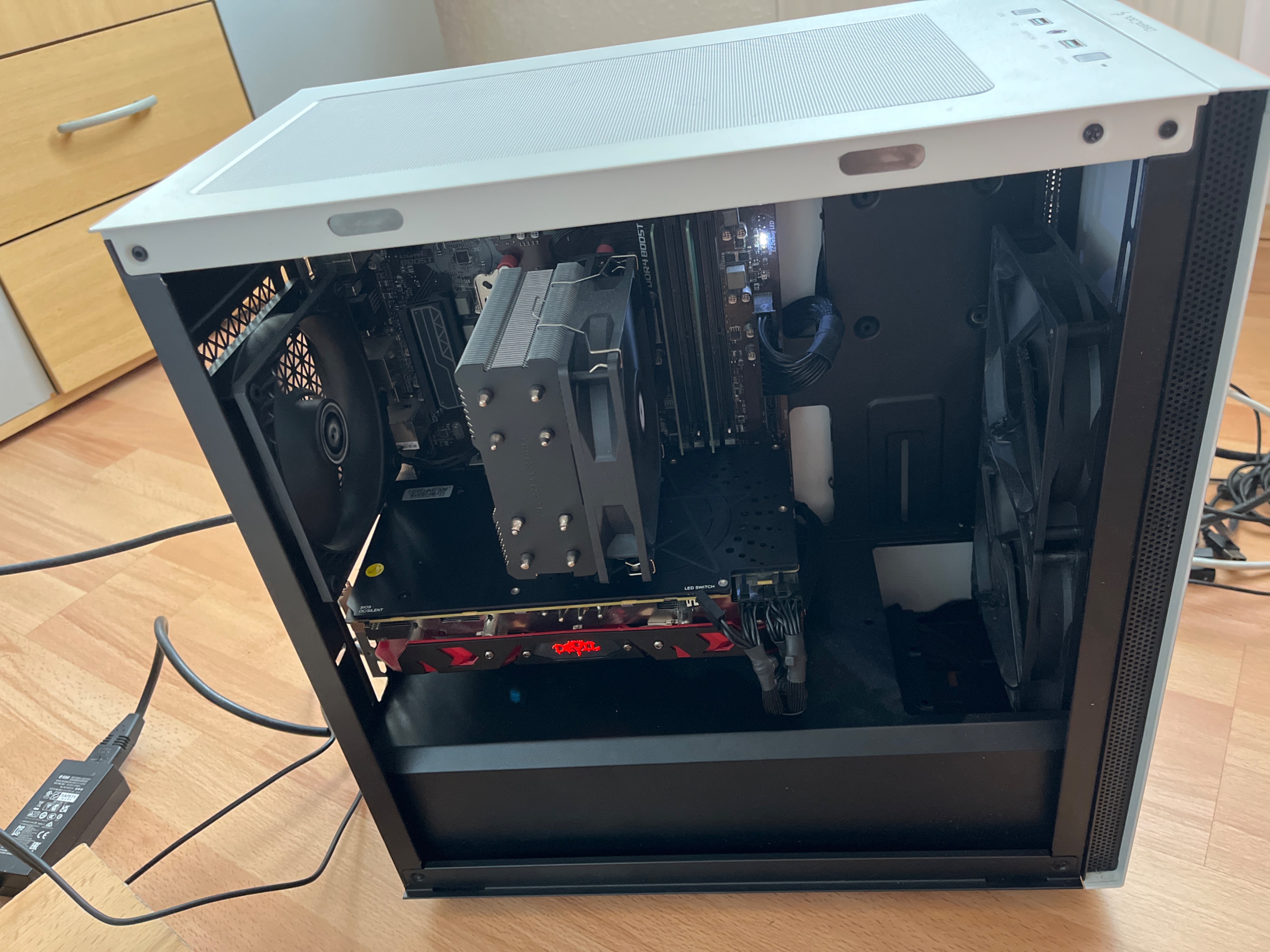

Hmmm .... Die RAM-Module stecken in den falschen Slots.
Bei 2 Modulen nimmt man den 2. und 4. Slot - von der CPU aus gesehen.
Wahrscheinlich lief es aber bisher so, oder hast du den RAM umgesteckt?
Stimmt ich hatte den ram umgesteckt ich tue die mal in die alte Positionen zurück
Reaktionen: K335

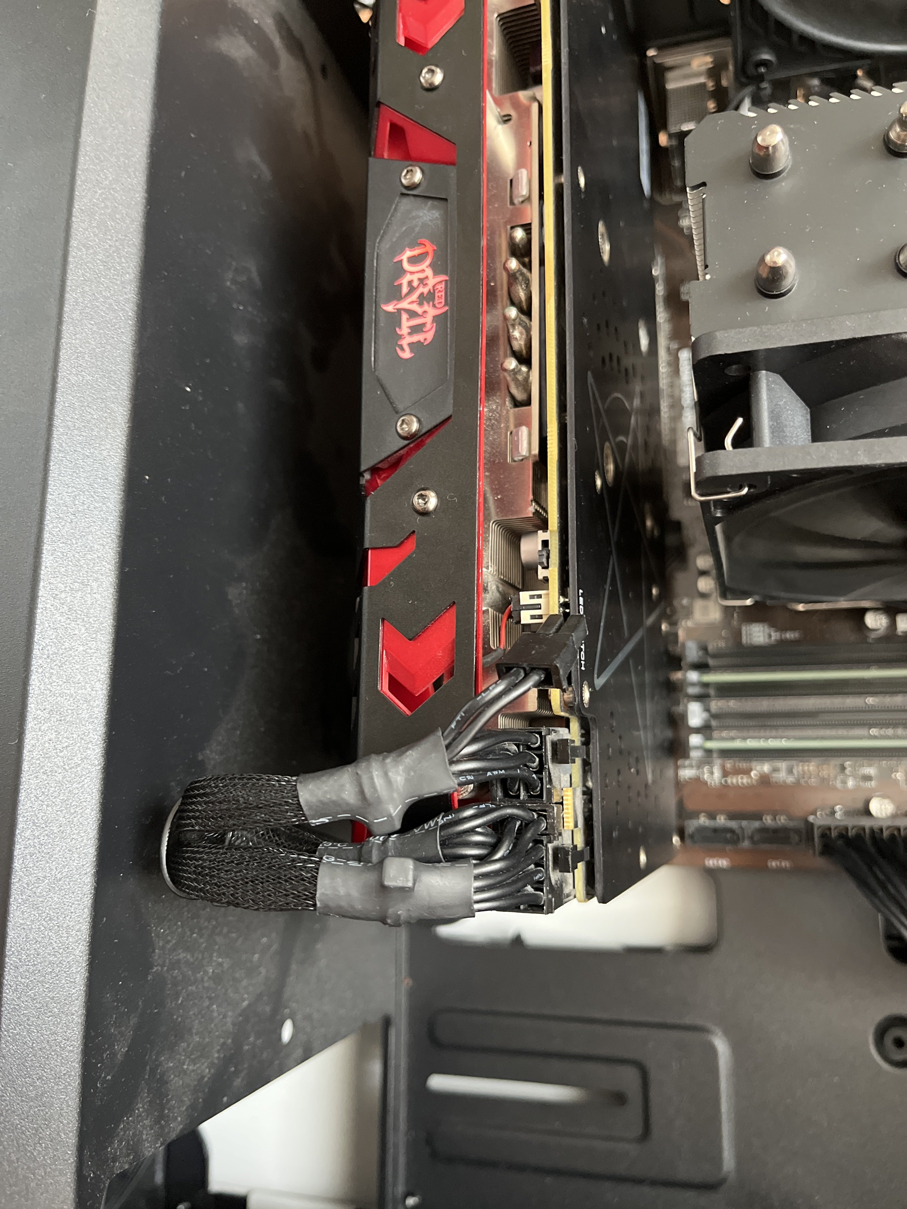

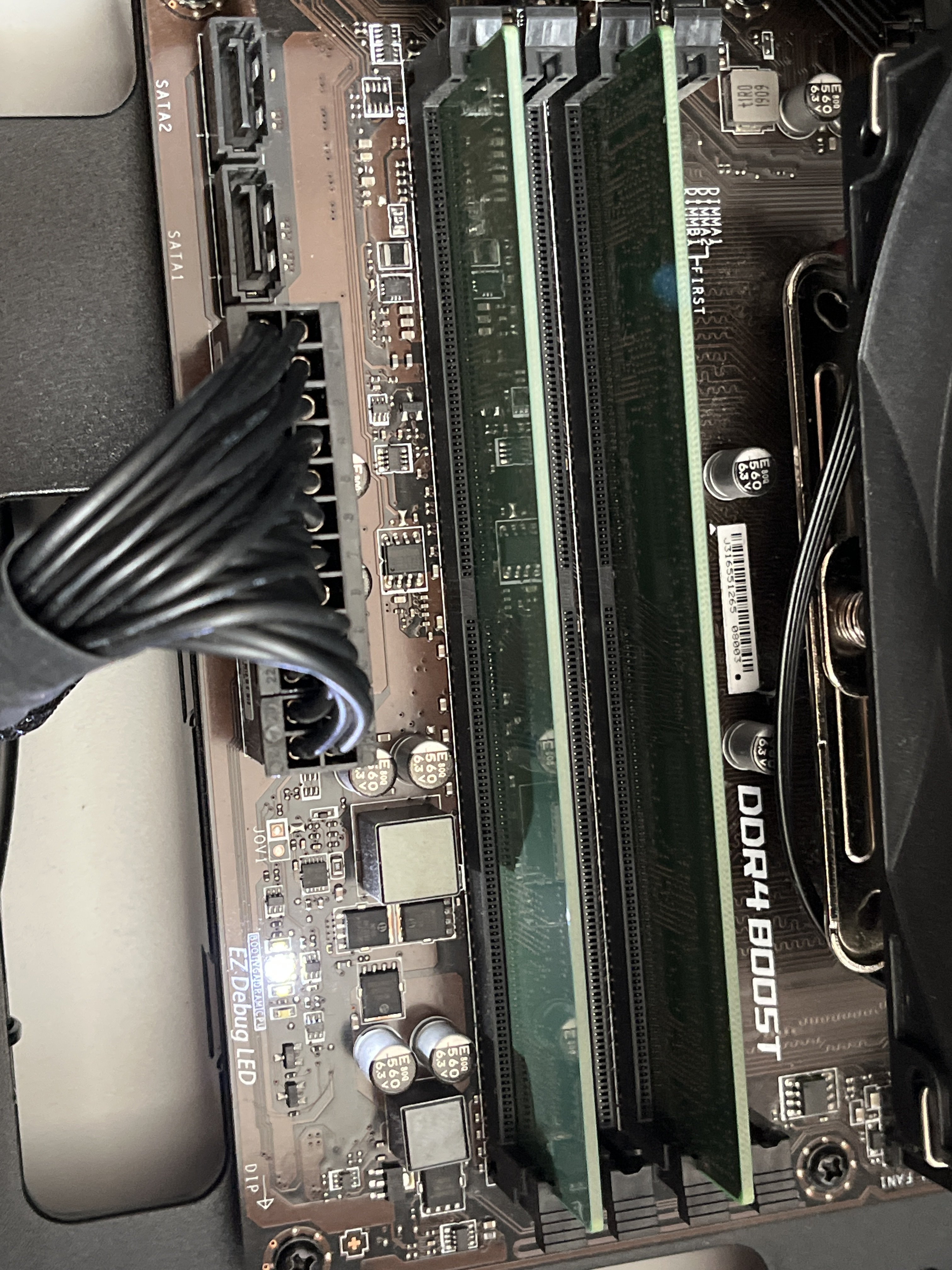

Also ich habe jetzt die slots gewechselt. Jetzt wenn ich den pc startet geht die weiß Leuchte aus und wieder an

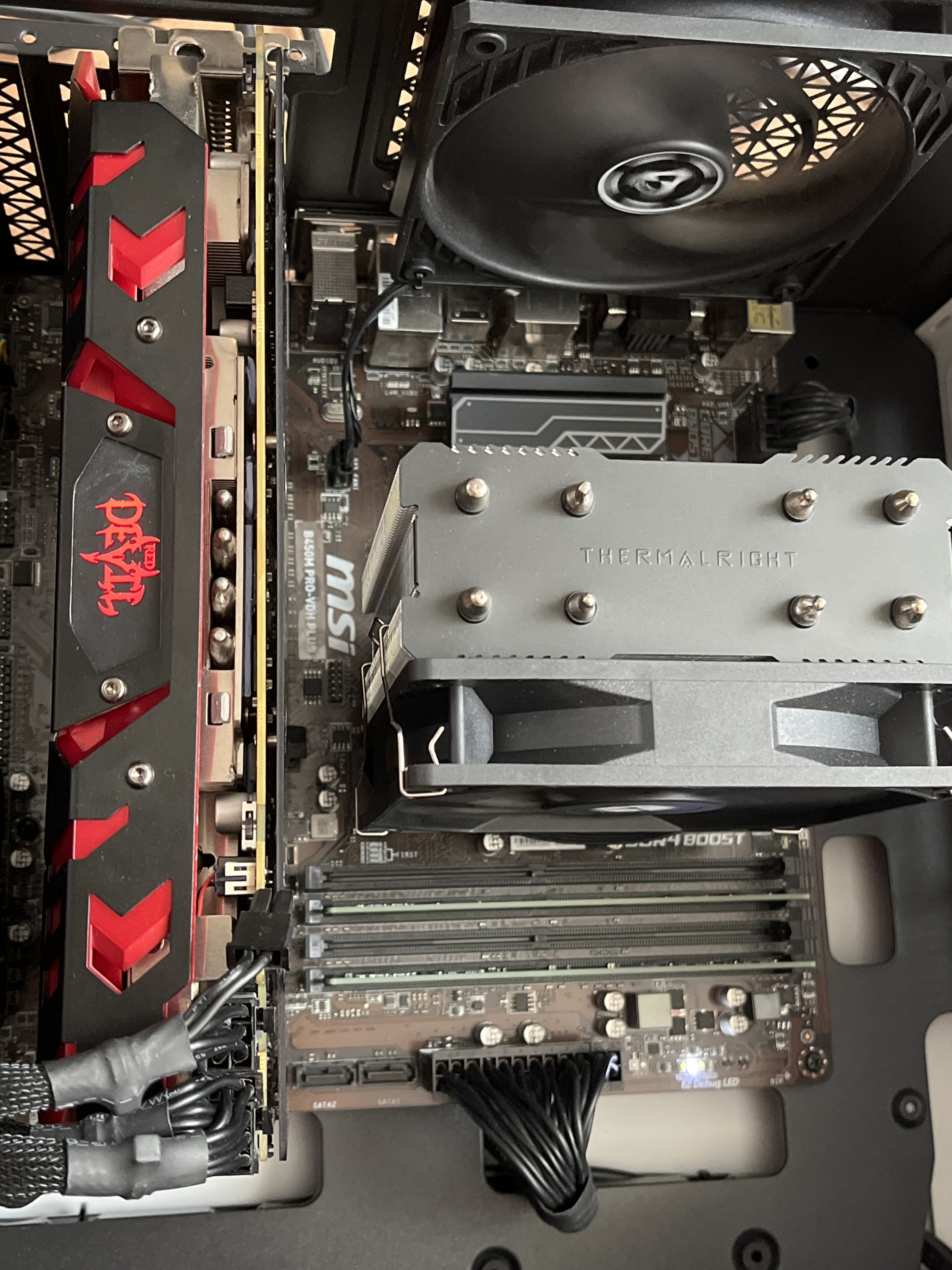

Super mache ich ich melde mich nochmal wenn ich die Grafikkarte eingebaut habe. Dafür brauche ich keine anderen Kabel oder? Also an der Grafikkarte

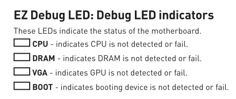

Da sind 4 LEDs - welche geht denn an?
Da sollte neben den LEDs eine Bezeichnung stehen:
Das dürfte die 2. LED sein, oder?
Das wäre ein Problem mit dem RAM.
Nee, das Foto ist auf dem Kopf - also die 3. LED - das wäre die Grafikkarte
Prüfe mal das rechte/untere Stromkabel an der Grafikkarte da scheint der 6er bzw der 2er nicht richtig zu sitzen. Die müssten eine Flucht bilden sind aber deutlich abweichend

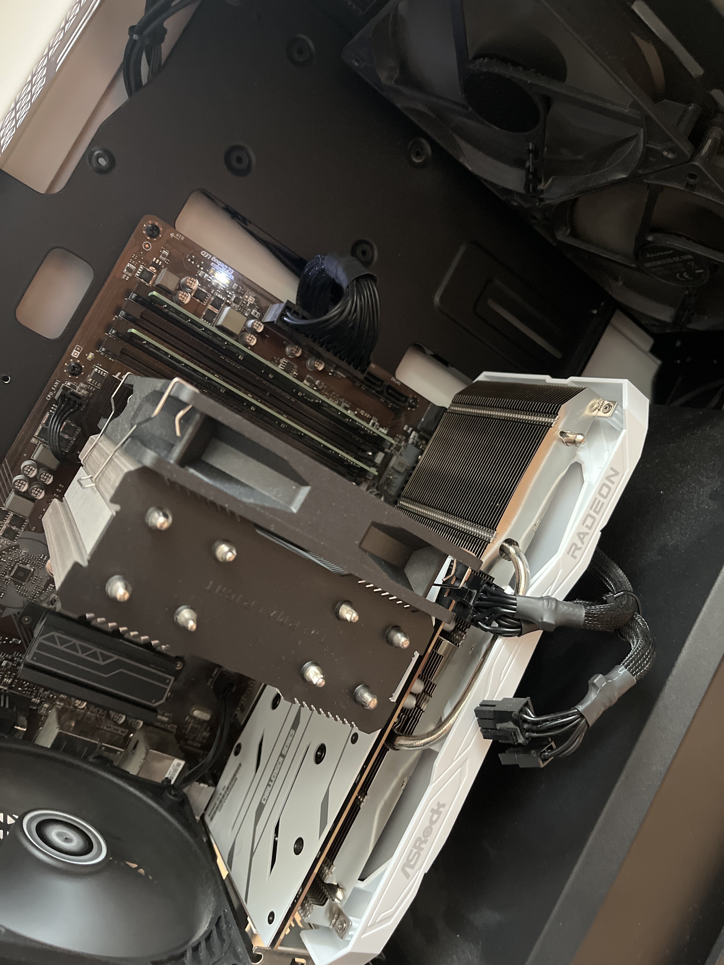

Ich habe soeben die Grafikkarte verbaut die rx 6600 jedoch habe ich immernoch kein Bild :/
Habe ich überprüft war nicht das Problem
Jetzt ging das Licht 1 mal aus einmal na nochmal aus und jetzt an und es bleibt an
