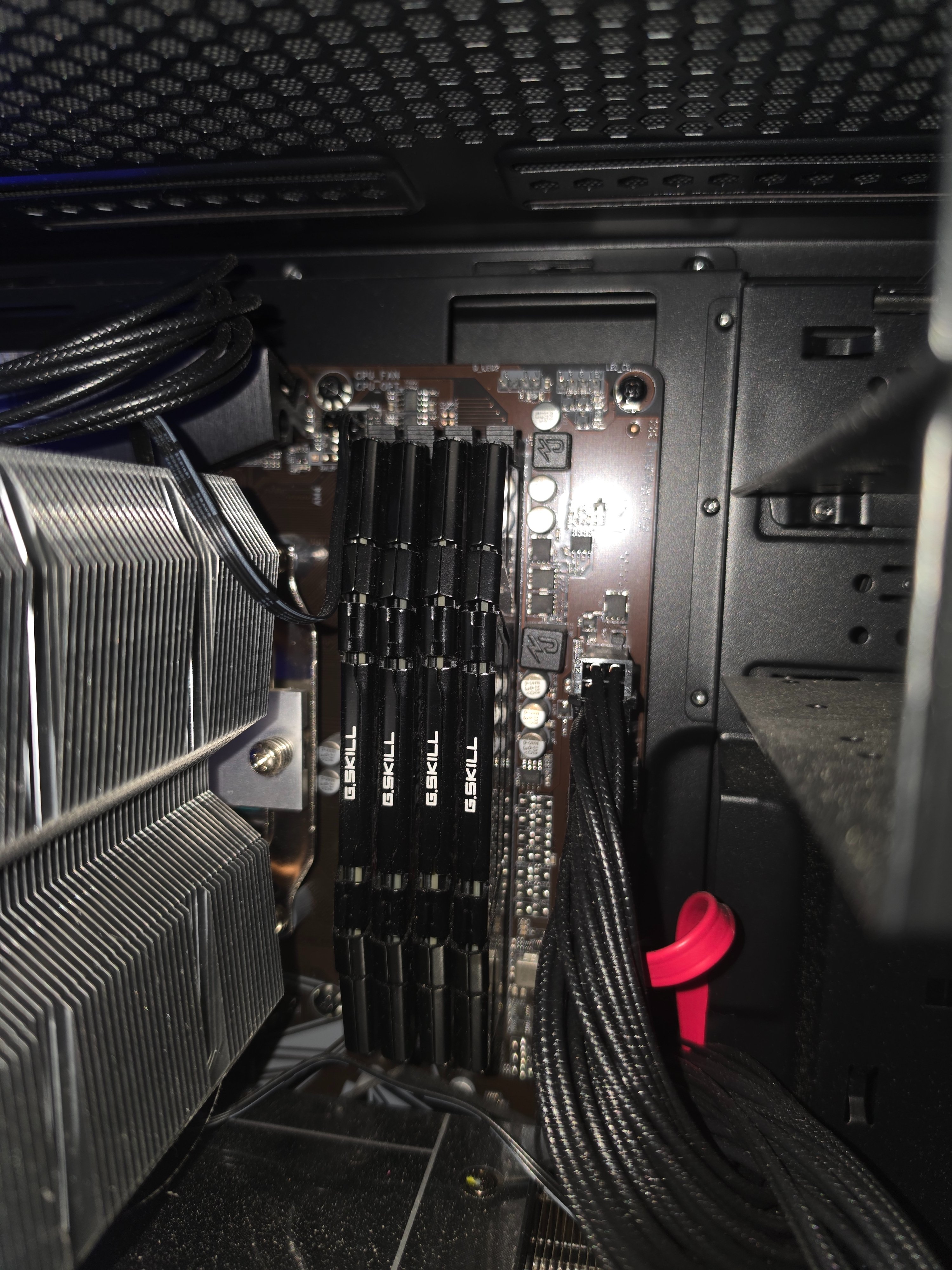

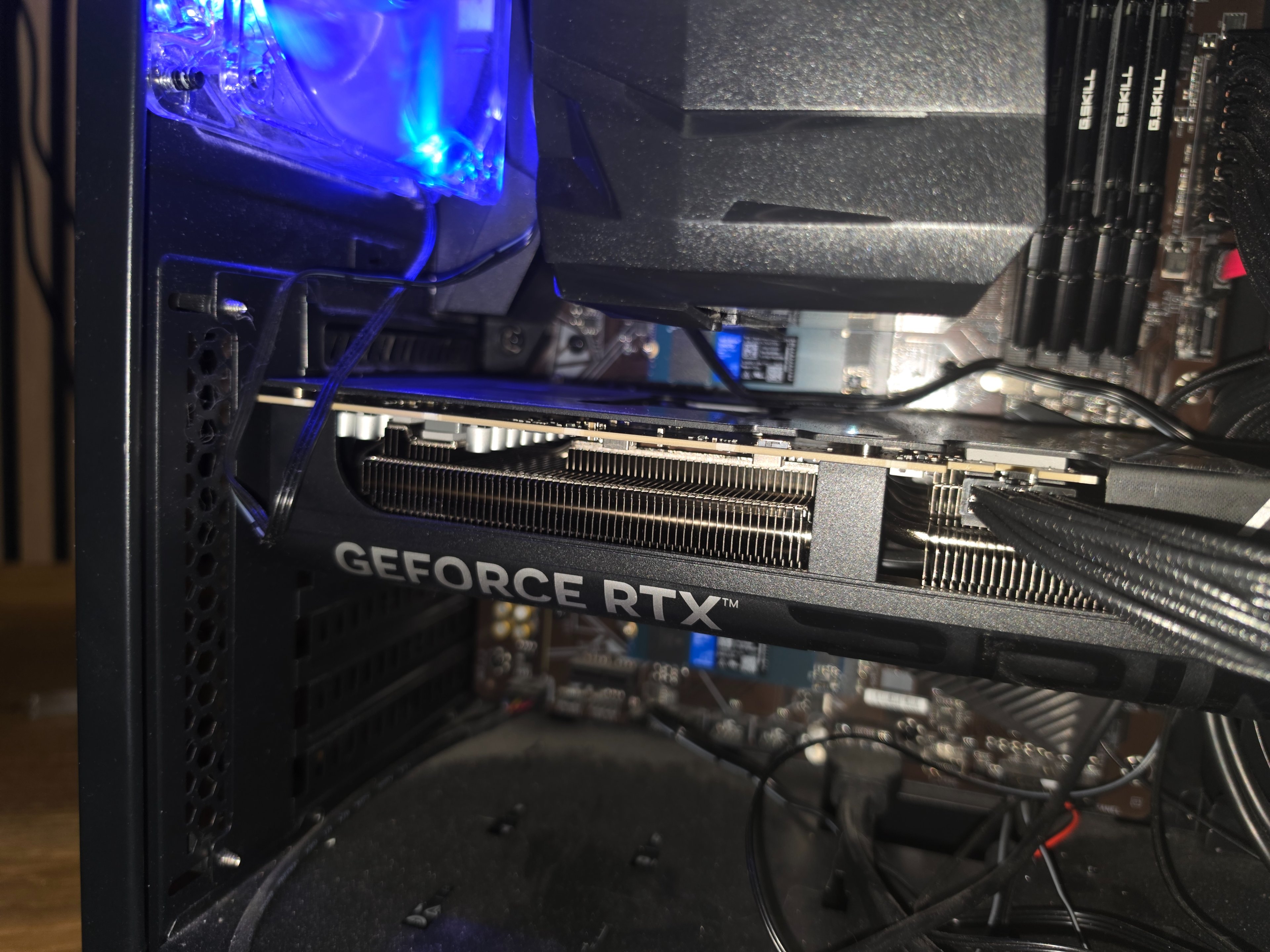

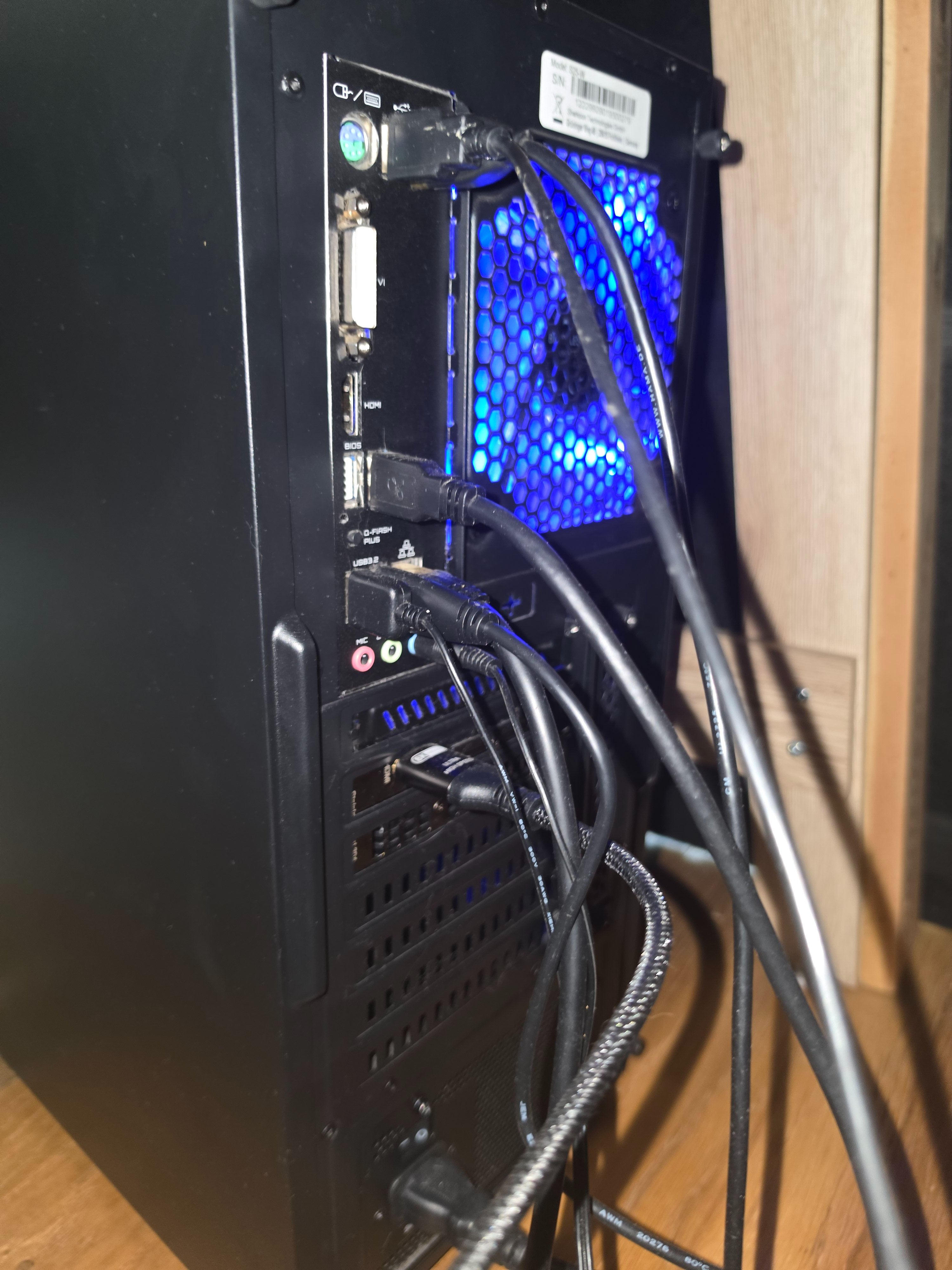

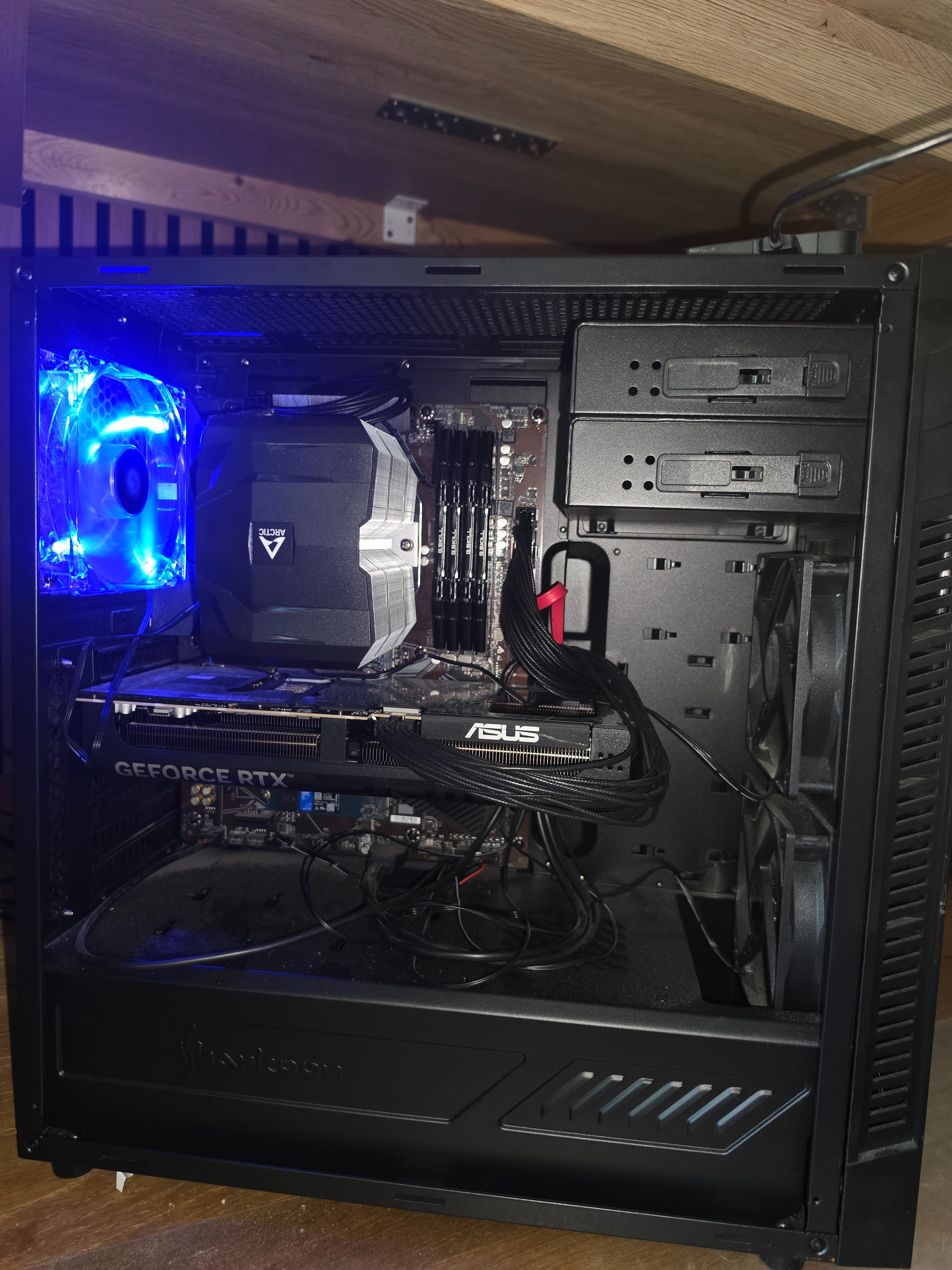

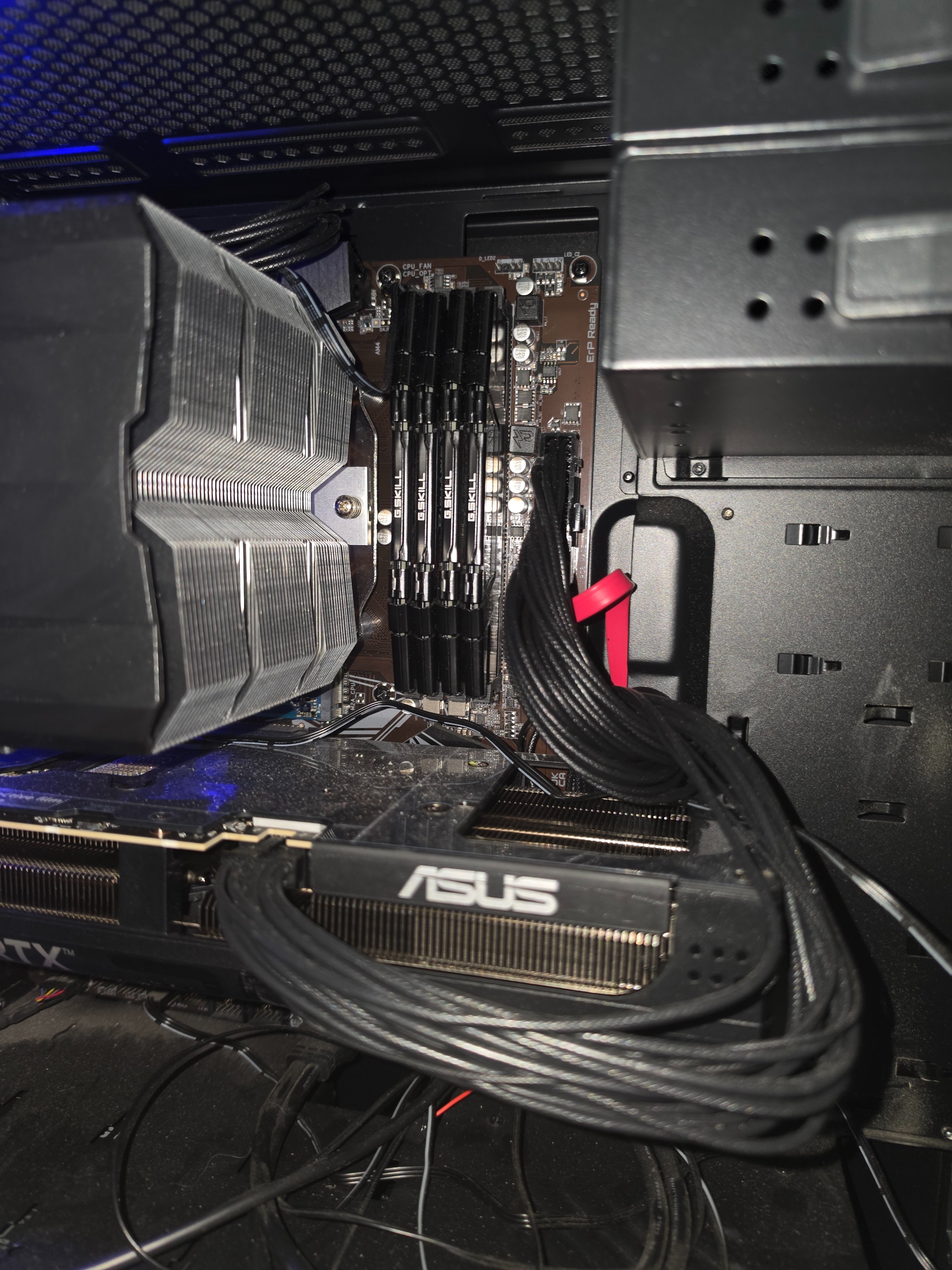

sorry dass wurde oben nicht mitgeschickt..

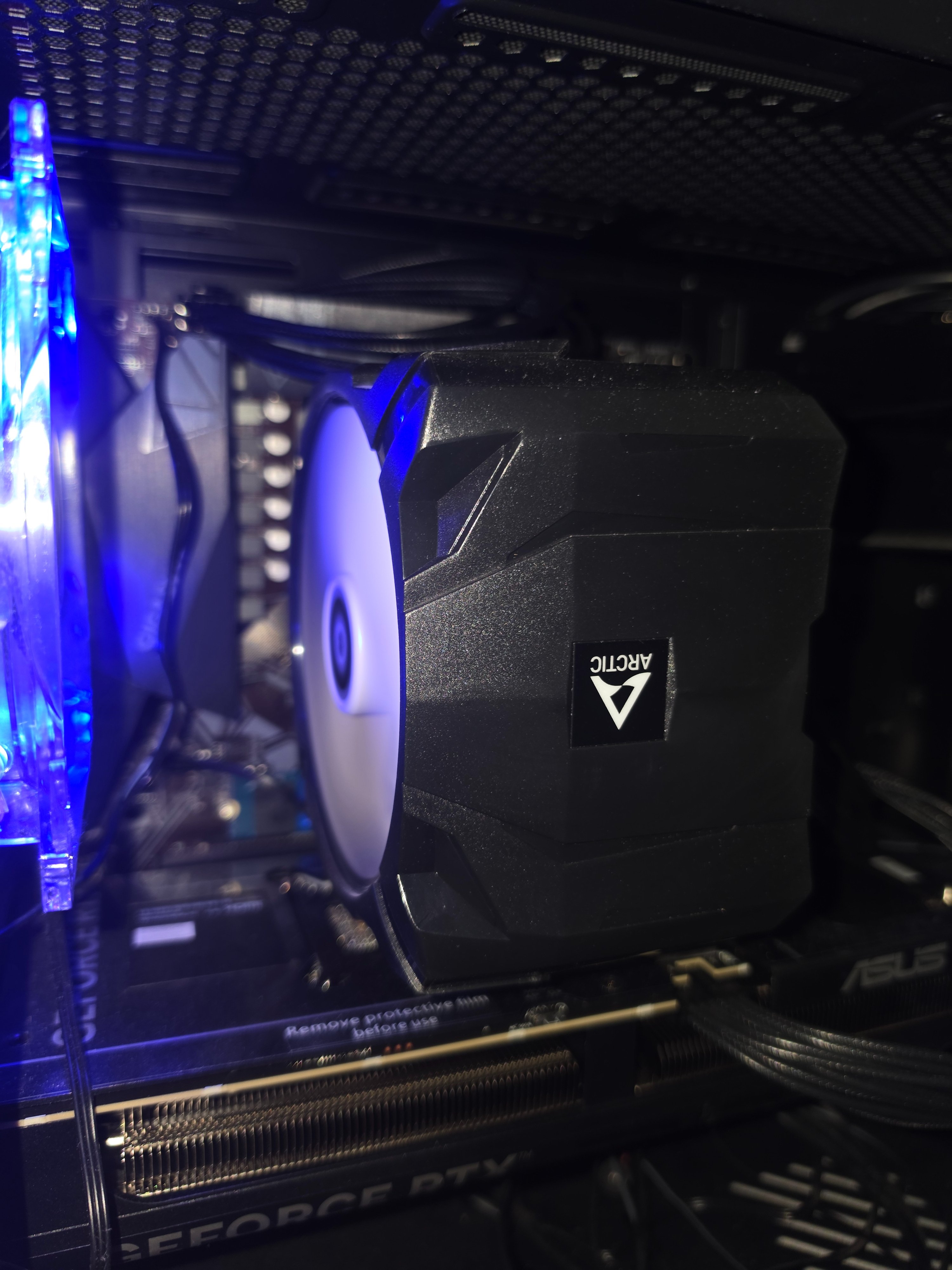

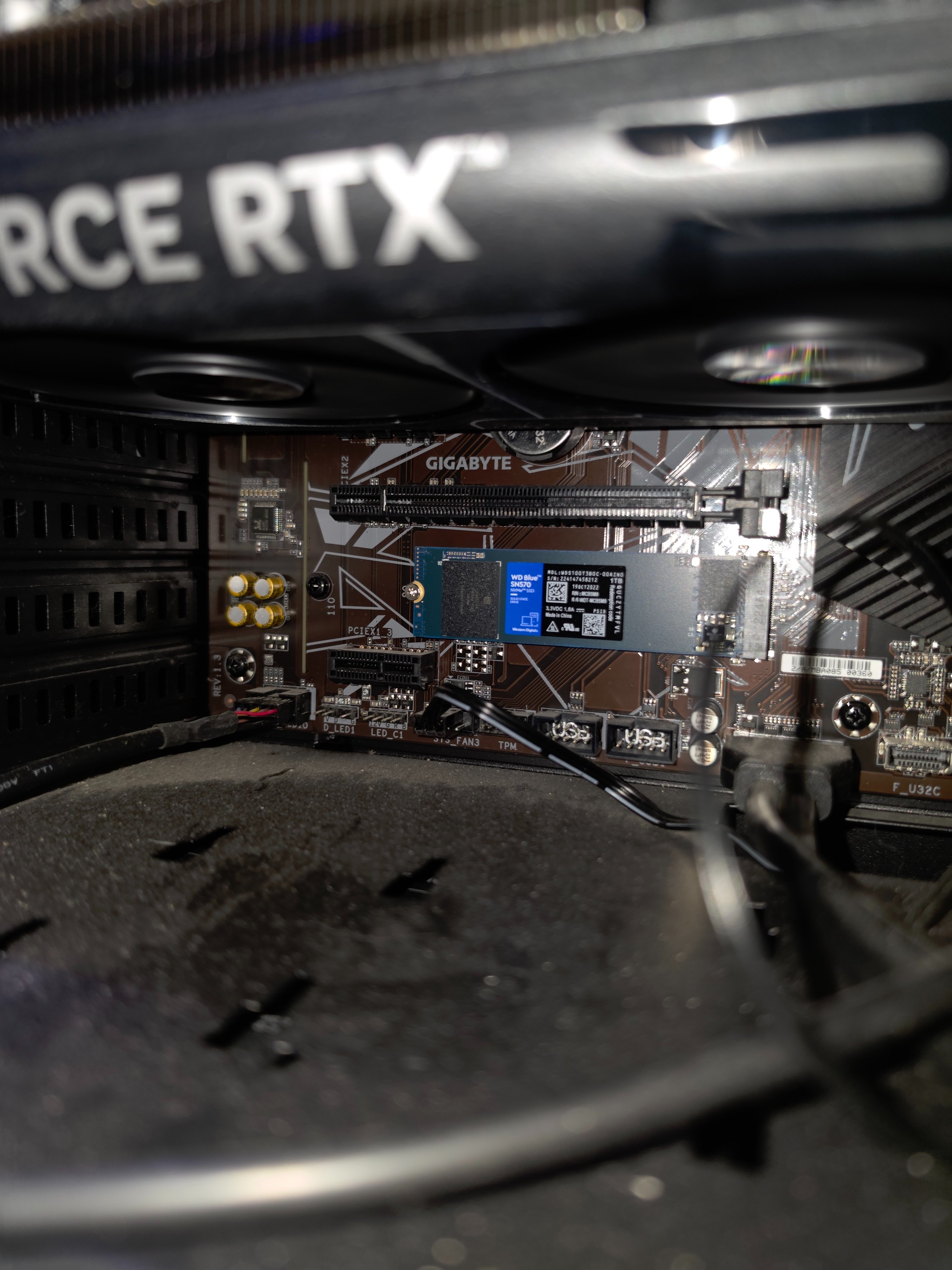

warum ist der CPU-Kühler falschrum montiert? da arbeiten die beiden Lüfter gegeneinander
Die Kabel hinten mal richtig reinstecken - auf einigen scheint Zug zu sein deshalb sitzen die leicht schräg in vielen Buchsen

Würde erstmal ohne die Karte testen obs überhaupt läuft.
Mein CPU Kühler ist auch so montiert worden vom Bekannten, wenns der A35 ARGB ist habe ich den gleichen nur für Intel. mit Begründung das Kabel sei zu kurz er hätte es anders leider wegen dem Kabel nicht montieren können, ich habe das auch so leider. Mir gefällt es so leider auch nicht. Aber kann man nichts machen.
Müsste nicht der CPU Lüfter die Luft direkt zum Außenlüfter blasen und den Außenlüfter damit sogar entlasten da er die Luft direkt übernehmen kann und nicht ansaugen muss? Oder habe ich ein Verständnisproblem?

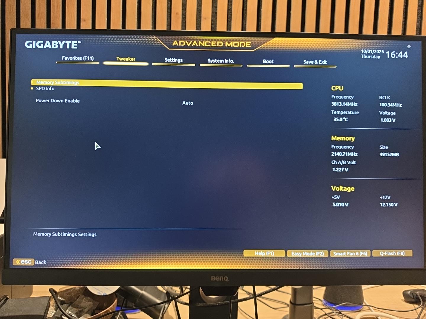

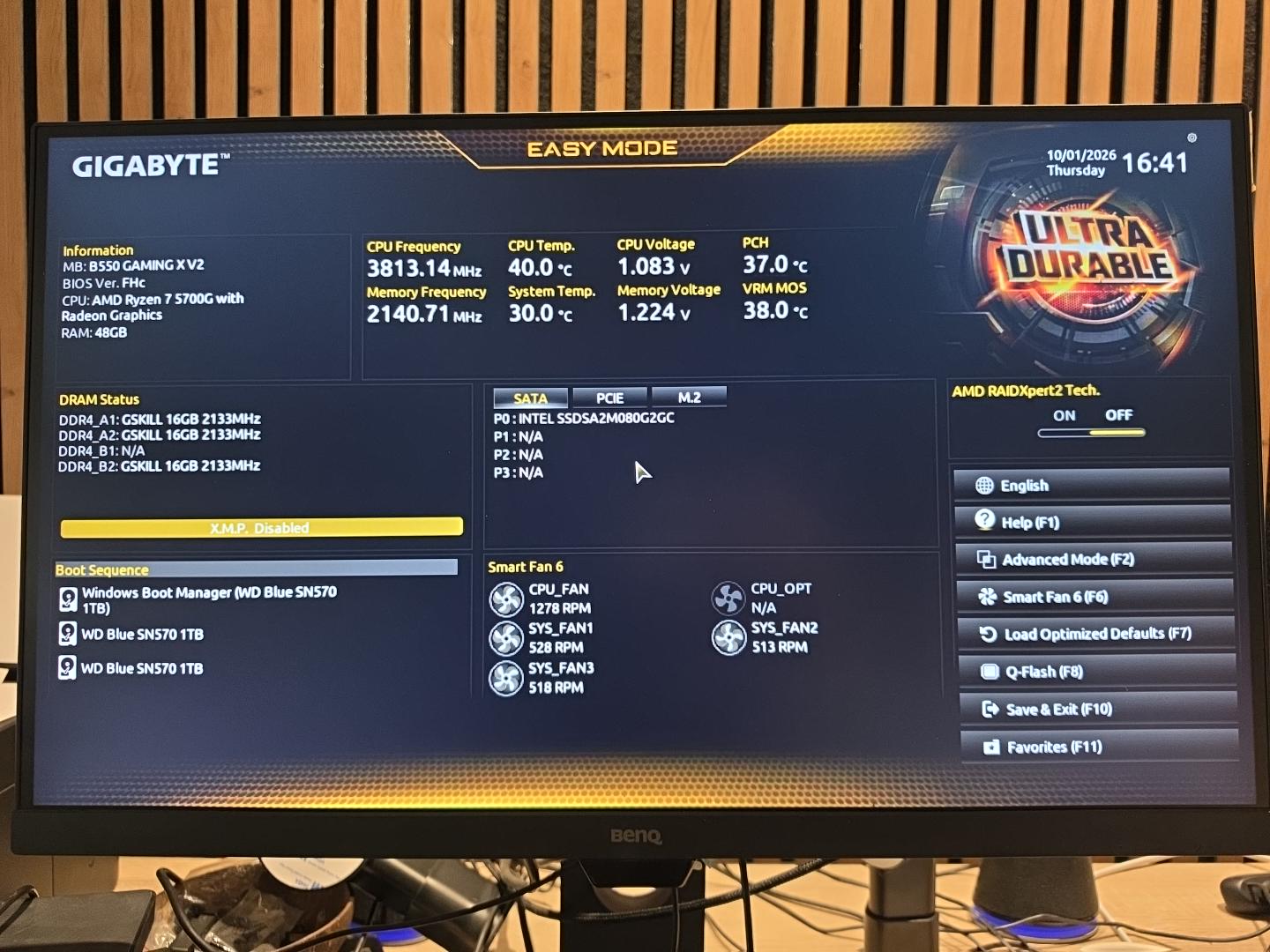

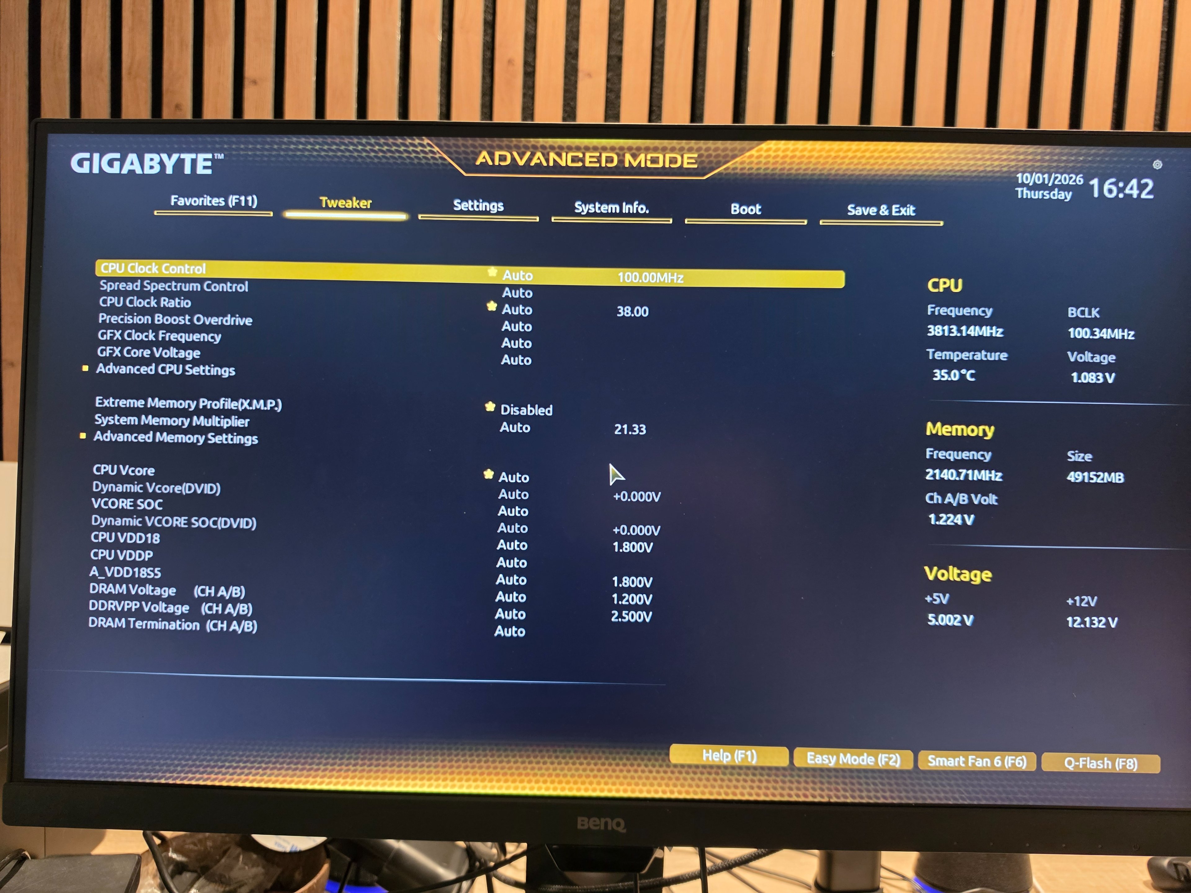

Hallo, hier jetzt ein ausführlicheres Update (Mithilfe von KI..) wir haben heute ziemlich viel getestet: 😊
Nachdem das ursprüngliche Problem wieder aufgetreten ist (PC startet teilweise mehrfach bzw. kommt nicht richtig hoch, kein Bild), haben wir heute versucht, die Komponenten Schritt für Schritt auszuschließen.
Zuerst haben wir die RTX komplett ausgebaut, den Monitor direkt per HDMI am Mainboard angeschlossen und vorsichtshalber auch die BIOS-Batterie erneuert.
Anschließend haben wir den RAM getestet. Verbaut sind 4 × 16 GB G.SKILL DDR4.
Zunächst haben wir nur einen RAM-Riegel in Slot 1 gelassen. Damit ließ sich der PC wieder starten.
Danach haben wir systematisch getestet:
– Jeden der vier RAM-Riegel einzeln in Slot 1, jeweils mehrfach → alle funktionieren problemlos.
– Einen der Riegel nacheinander einzeln in allen vier RAM-Slots, jeweils mehrfach → ebenfalls alle Slots problemlos.
– 2 RAM-Riegel in A2/B2 (Slot 2 + 4) → mehrere Kaltstarts problemlos und schnell.
– Danach einen dritten Riegel in Slot 1 dazu (Slot 1 + 2 + 4) → ebenfalls problemlos.
– Sobald der vierte Riegel in Slot 3 dazukommt und damit alle vier Slots belegt sind → Problem wieder da: PC kommt nicht normal hoch bzw. kein Bild.
Interessant dabei: Der Riegel, der als vierter eingesetzt wurde, funktioniert alleine problemlos. Auch Slot 3 funktioniert mit einem einzelnen Riegel problemlos. Es scheint also nicht einfach ein einzelner defekter Riegel oder RAM-Slot zu sein, sondern das Problem tritt bisher bei Vollbestückung mit 4 × 16 GB auf.
Nach einem fehlgeschlagenen Start mit vier Riegeln und anschließendem Entfernen des vierten Riegels kam beim nächsten Start außerdem längere Zeit ein schwarzer Bildschirm mit einem _ links oben, bevor der BIOS-Screen erschien.
USB-Geräte haben wir ebenfalls getestet: Alle unnötigen USB-Geräte wurden entfernt und anschließend einzeln wieder angeschlossen. Eine externe Festplatte verlängert den Start merklich, scheint aber nicht die Ursache für das eigentliche Problem zu sein. Mit nur einem RAM-Riegel waren auch mit allen USB-Geräten mehrere schnelle Kaltstarts problemlos möglich.
BIOS haben wir ebenfalls kontrolliert:
– Mainboard: Gigabyte B550 Gaming X V2 Rev. 1.3
– CPU: Ryzen 7 5700G
– BIOS: FHc vom 18.08.2026
– XMP: Disabled
– RAM läuft aktuell nur mit ca. DDR4-2133
– DRAM Voltage steht auf Auto (im BIOS werden ca. 1,22 V angezeigt)
Das heißt, XMP bzw. ein hoher RAM-Takt dürfte zumindest aktuell nicht die Ursache sein.
Die RTX ist während dieser Tests weiterhin ausgebaut.
Habt ihr eine Idee, was bei 4 × 16 GB die Speicherinitialisierung/den POST verhindern könnte, obwohl alle vier Riegel und alle vier Slots einzeln funktionieren?
Würdet ihr als Nächstes eine bestimmte RAM-/SoC-Spannung, Einstellung für das Memory Training oder etwas anderes im BIOS prüfen?
Ich möchte ungern auf Verdacht irgendwelche Spannungen oder Timings verändern, deshalb frage ich lieber nochmal nach, bevor ich dort etwas umstelle. 😊

Probier mit 2 Regel dann auf EXPO.
Die CPU Lüfter soll blasen zu Gehaüse Lüfter dass die heissen Lüft raus geht...
das mit dem kühler und den lüftern is schon komisch, doof wenn das kabel für die richtige montage zu kurz ist, üblich sollte der halt nach hinten rauspusten und der gehäuselüfter schaufelt das dann aus dem gehäuse...sorum saugt der cpu lüfter die luft von hinten nach vorn und der gehäuselüfte von der selben stelle nach drausen...
hat aber mit dem eigentlichen problem eher wenig zutun...
bei dem piepton gibts verschiedenen lurze und lange in verschiedenen reihenfolgen...das sind unterschiedliche codes für unterschiedliche fehler...danach kann man im handbuch des boards schauen welcher was bedeutet...hilft vielleicht bei der eingrenzung der fehlerursache.
4 riegel sind nicht immer ganz einfach für den controler in der cpu, wobei der auf standart takt eigentlich laufen sollte. wenn du im bios was sehen kannst schau mal was vsoc da sagt steht meist auf auto und sollte im bereich 1,1V liegen d eventuell manuell dadrauf einstellen oder in ganz kleinen schritten leicht nach oben setzen.
könnte sein das das board die passenden spannungen nicht mehr sauber bereitstellt oder die cpu langsamm altert...
