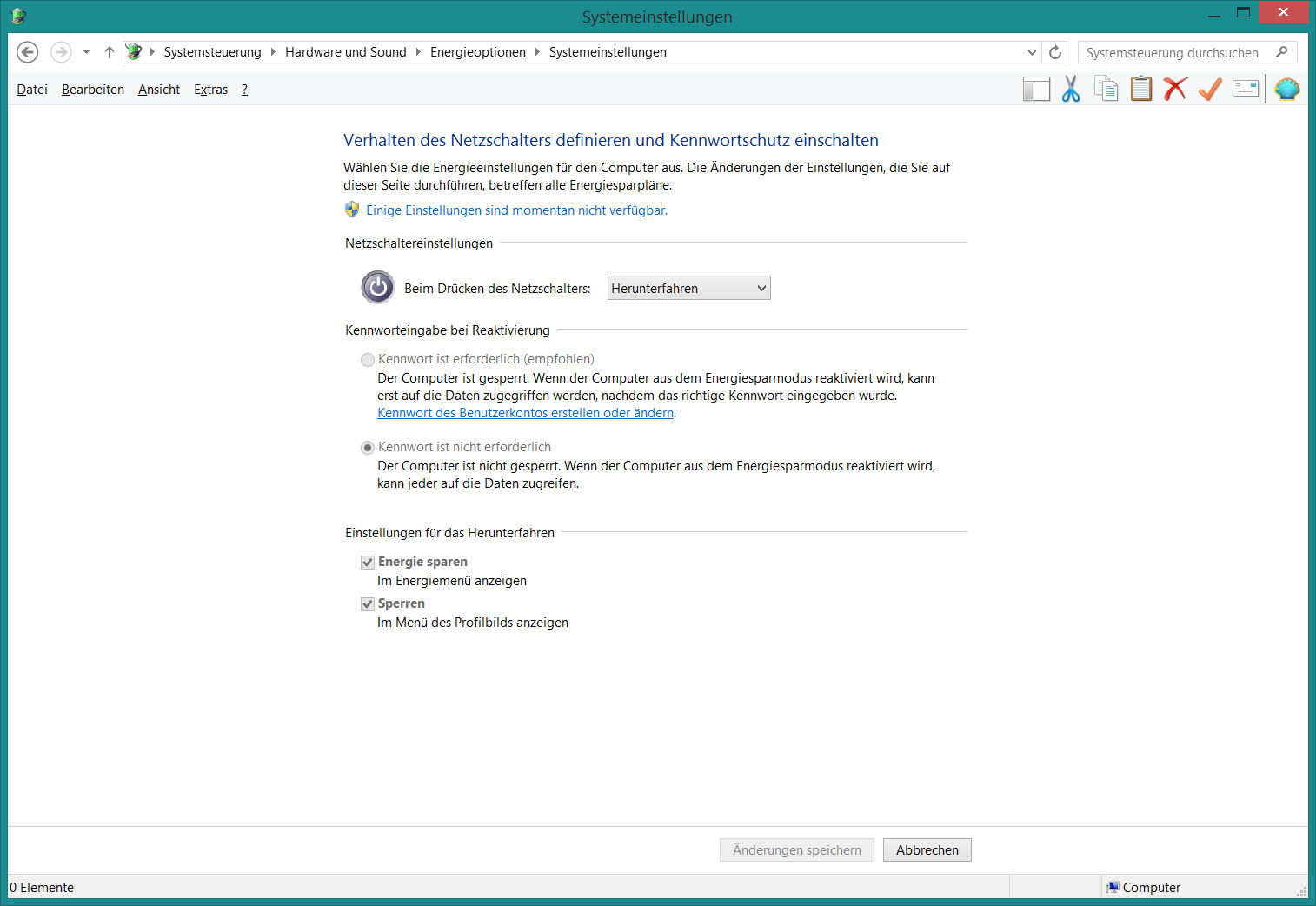

Danke, da gibt es kein solche Option, bei mir sieht das so aus:

Ich hatte das scheinbar schon mal gemacht und grad nochmal wiederholt, er macht es aber trotzdem noch.
Hat jemand eine andere Idee?
Das gibt nur die Einstellungen frei, die unten grau unterlegt sind.
