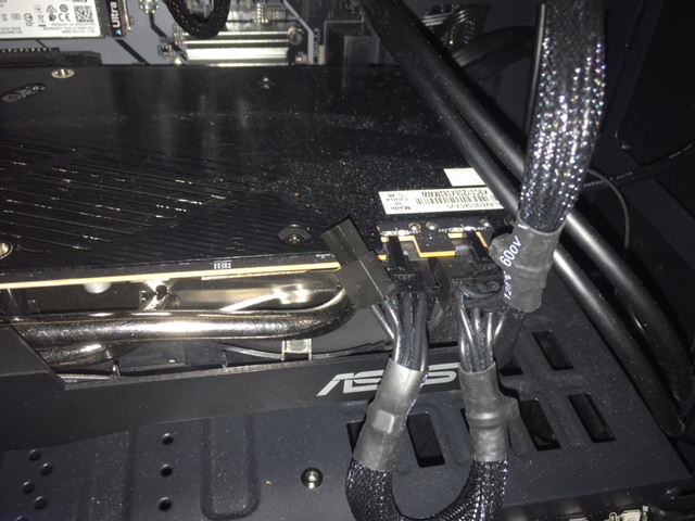

Schau mal ob deine Graka mit 2 Stromkabeln am Netzteil hängt. Y-Kabel könnten sowas verursachen.
Vielleicht hilft das Foto, weiß leider nicht was mit Y Kabel sind

Auf deinem Foto ist besagtes "Y-Kabel" an der Grafikkarte! D.h die Karte zieht nur von einer 12V Schiene den Strom.
Zufällig steht das auch im Handbuch deines NT's , das man die Grafikkarte mit beiden pcie Kabeln anschließen soll...
Also beide Kabel anschließen (nicht dieses "verdoppler-Kabel", um den Begriff des Y-Kabel irgendwie zu verdeutlichen) und testen...
