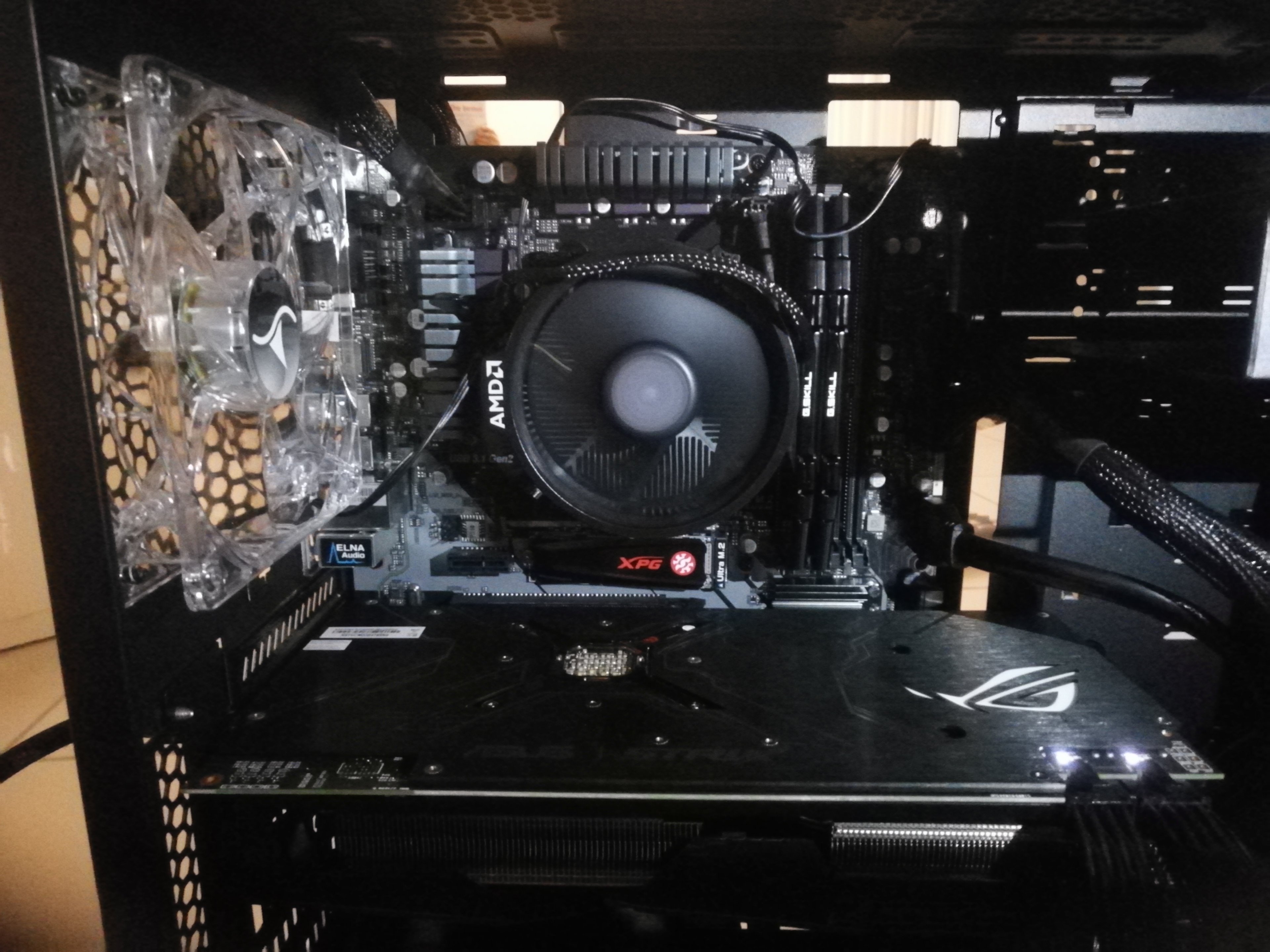

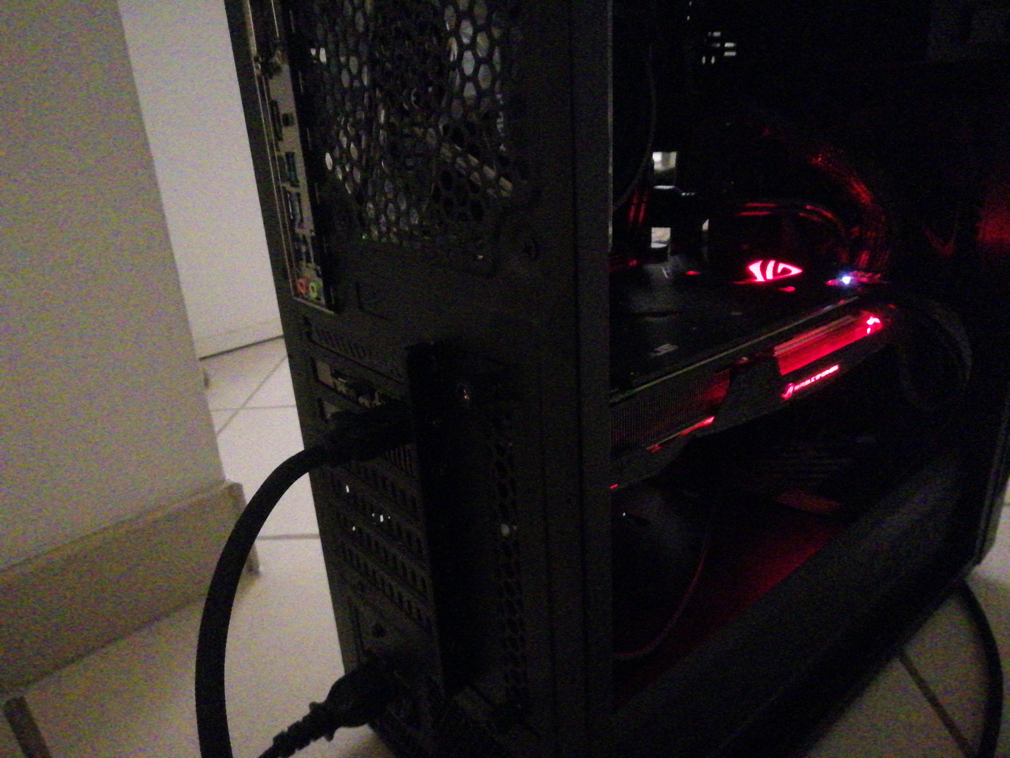

Also so siehts aus
Nein, über ein HDMI Kabel
Also HDMI Ausgang...

lässt sich der HDMI Stecker einfach rausziehen ?
Weil kann sein das er nicht Tief genug steckt und eingerastet ist... dann ist auch kein Kontakt da.
Naja sehen den Stecker nicht und nicht alle haben eine Einrastfunktion ... Gedanke dahinter ist das die Slotblende das komplette einschieben des Steckers verhindert und daher es nicht klappt ...
Andere Möglichkeit hast du nicht zu testen ... wie andere HDMI Steckplatz an der Karte oder Displayport Kabel ?
Speicher könnteste schonmal in die richtigen Slots stecken.. wird zwar nicht das Problem sein.. aber ist auch Mist so, ohne Dualchannel.. sollteste es mal zum Laufen kriegen..
Sind alle Abstandshalter korrekt verbaut? Dadurch hatte ich auch mal den gleichen Fehler das alle Lüfter liefen ich aber kein Bild bekam da ich einen Abstandhalter nicht korrekt montiert hatte 😁
Also ich hab jetzt 8 Abstandhalter, das waren die, die gingen, also wo sowohl im Case, als auch im MBplatz war...
Halt so, wie es im Handbuch steht. :-) Vermutlich den Riegel, der jetzt direkt bei der cpu steckt, raus und ganz nach aussen..
RAM >> A2 und B2 >> NUR dort bei zwei RAM-Modulen !!
RAM: 2X G. SKILL Ripjaw V >> nicht so ideal beim AMD-System
Controllier mal bitte den P8 Stecker oben links, das Bild hat ne schlechte Qualität, da erkennt man nichts genaues, aber kann sein, dass der nicht richtig drin ist. Würde zu deinem Fehlerbild passen.
Is eingerastet und steckt fest.
