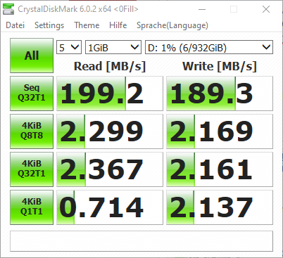

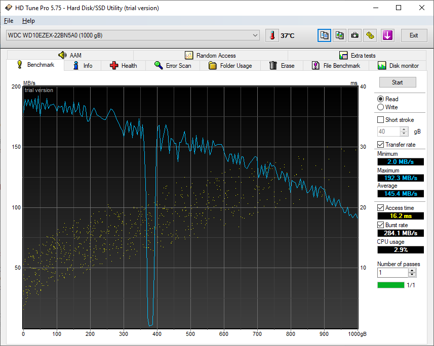

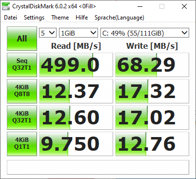

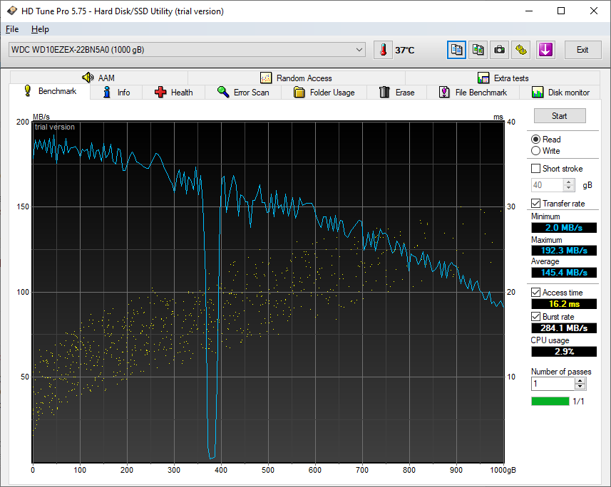

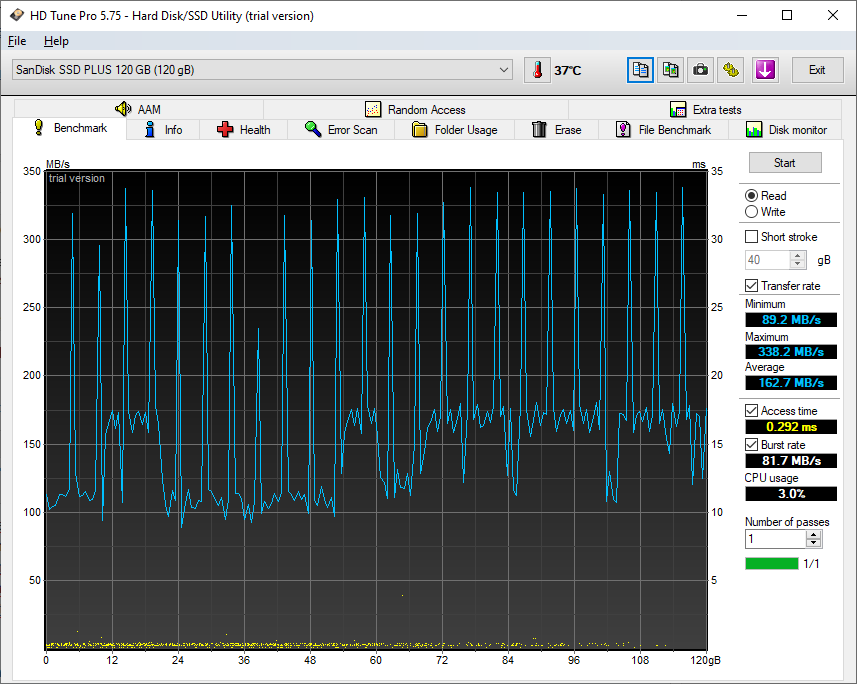

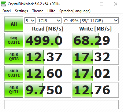

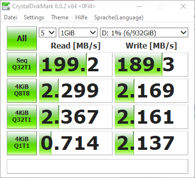

Anbei die Benchmarks. Kann es sein, dass eine defekte HDD, SSD oder Grafikkarte das Mainboard zerstört bzw. die CPU? Mein alter PC funktionierte ja gar nicht mehr bis auf die Lüfter....

emeraldmine schrieb:
Die Schreibwerte der möchtegerne SSD sind unterirdisch !
Dem kann man nur beipflichten.
Laufen viele Hintergrundprogramme im Taskmanager?
Wie voll ist die SSD?
Kannst Du mal das SATA-Datenkabel wechseln (das schmale)?
An welchen Port ist die SSD am Mainboard angeschlossen?
