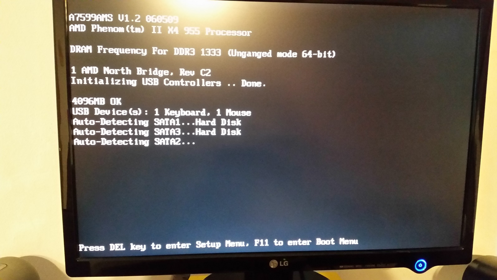

Und zwar habe ich mir eine neue SSD gekauft. Diese hängt auf SATA 2 (siehe Bild vom Booten).
Diese SSD ist glaube ich schuld dass mein PC extrem lang zum Booten braucht. Teilweise hängt er ein paar Minuten im BIOS - Bildschirm bis er endlich fertig ist.
Er hängt dauernd bei Auto-Detecting SATA 2 (siehe Bild). Auf dieser SATA 2-SSD ist jedoch nicht Windows installiert. Ich habe hier lediglich ein paar Programme installiert und Daten abgelegt.
Was kann der Grund sein, dass er hier solange auf der SATA 2 SSD etwas detecten will, ich kenne mich hier nicht allzu gut aus.

Was für eine SSD hast du dir gekauft?
Daten- u. Stromkabel sind richtig angesteckt? Auch schon mal das Datenkabel getauscht und/ oder auch den SATA-Port am Motherboard?

Wieso glaubst du noch? SSD weg System startet schneller > SSD oder Verbindung schuld.
Kabel und Port tauschen - immer noch langsam > SSD schuld.
Ansonsten anderes Laufwerk weg lassen.
Ein Treiber wird nix bringen weil es schon im Bios stottert.

steht der Anschluss auch auf Auto Detecting?

Die ganze AHCI-Treiber Diskussion ist doch sowas von überflüssig, der Rechner hängt im BIOS bevor irgendein Treiber geladen wird. Bei älteren BIOS konnte man die einzelnen SATA bzw. IDE Anschlüsse immer noch konfigurieren, ob dort eine Festplatte bzw. ein optisches Laufwerk, etc. angeschlossen ist. Standardmäßig stand diese Option auf Autodetect und das könnte die Probleme hier verursachen. Versuch mal im BIOS den entsprechenden Port fest auf Harddisk zu konfigurieren um die Wartezeit für die automatische Erkennung zu umgehen.

das Auto detect kann man normalerweise im BIOS auch abschalten, so daß dort die vorhandene HArdware direkt drinsteht. Darfst nur nicht vergessen es wieder umzustellen, wenn du neue HArdware anschließt. Schalt es für die SSD mal aus.
