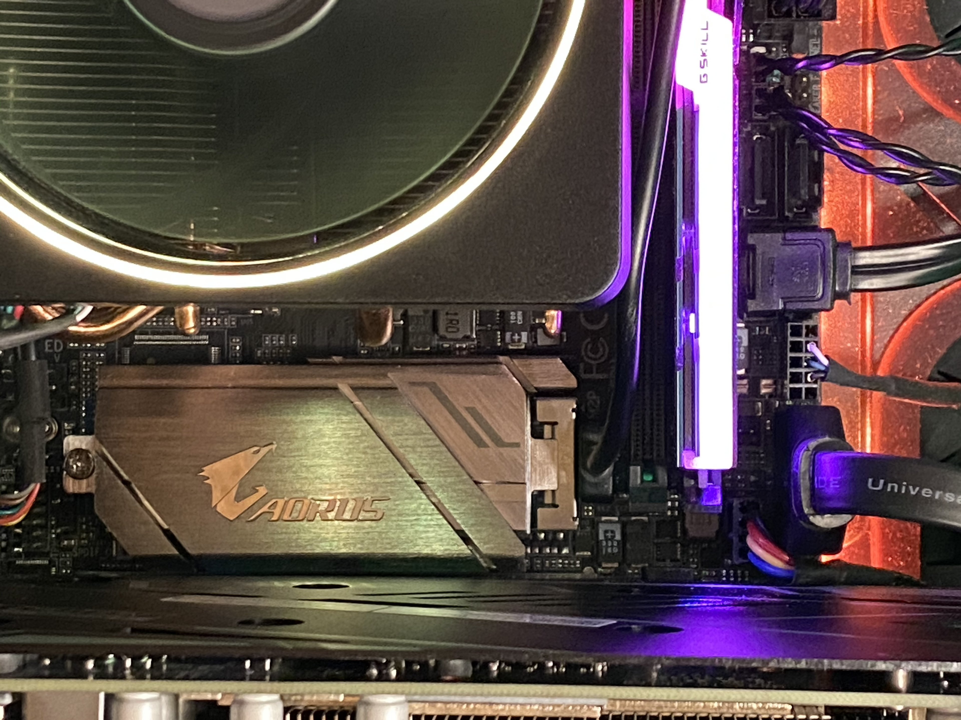

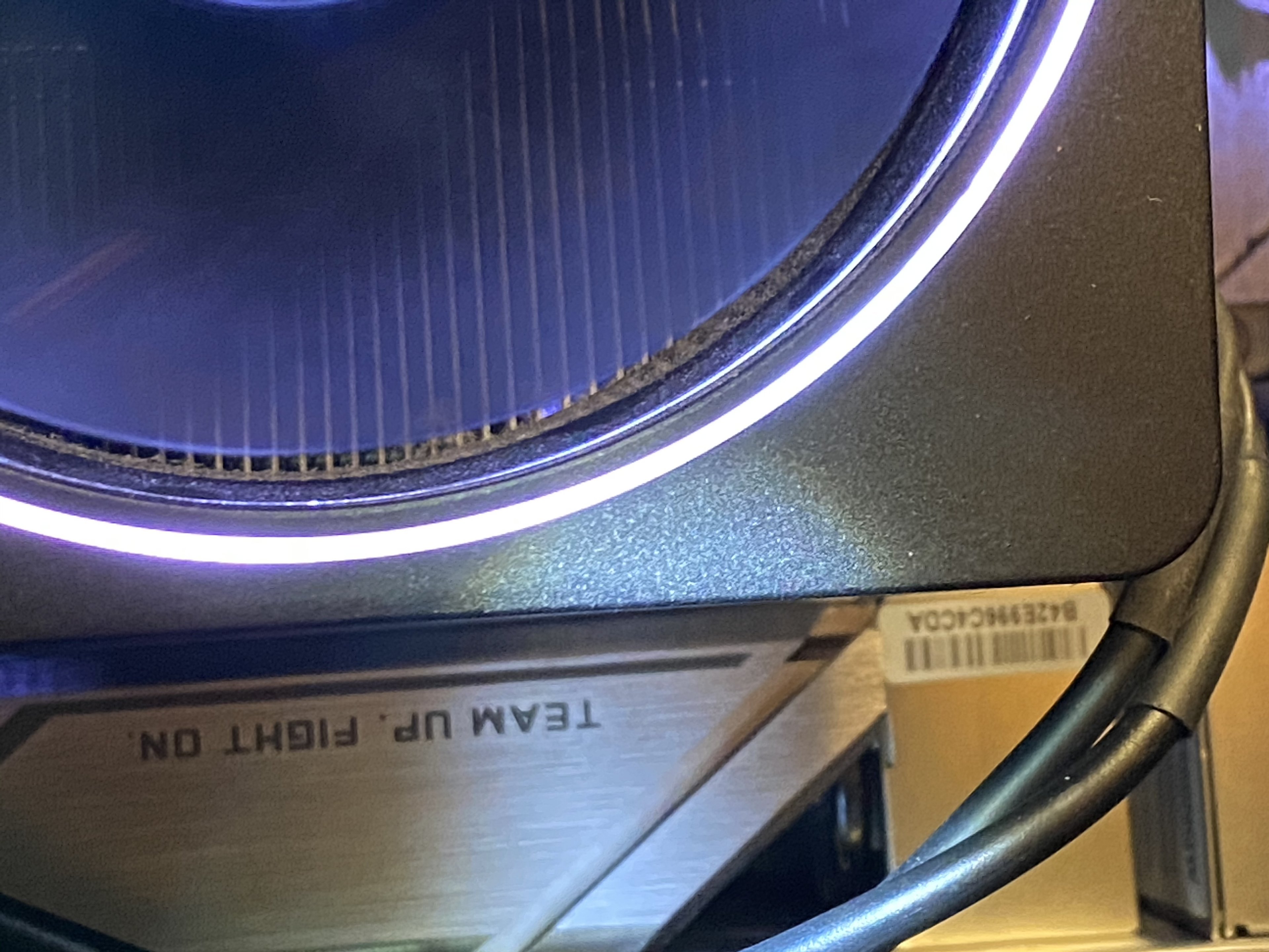

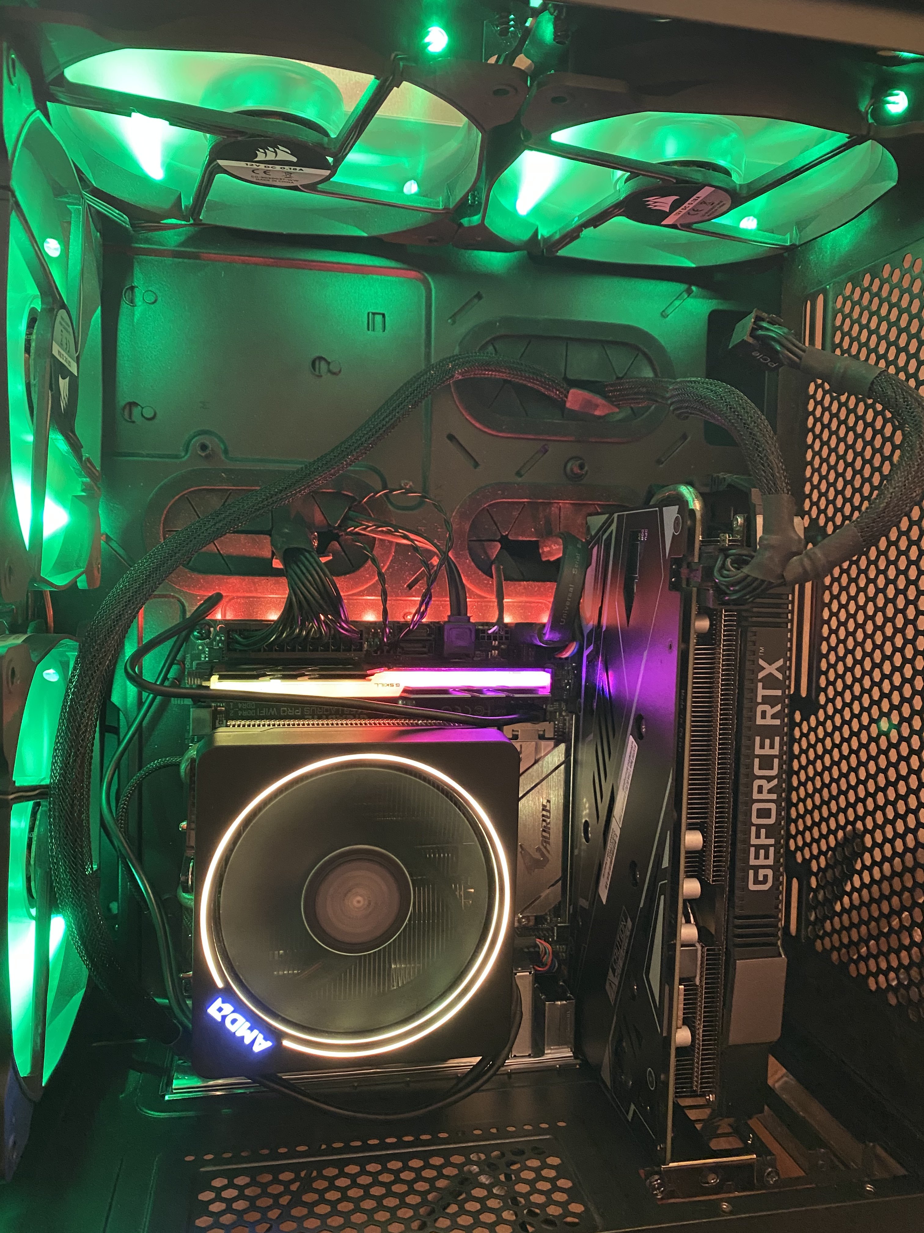

Guten Morgen zusammen,
ich hoffe mir kann hier jemand helfen!
also wie der Titel schon sagt...
Mein Monitor bleibt schwarz nach dem ich mein pc starte...
Mein System wäre!
AMD Ryzen 5 3600X
GeForce RTX2060 Super
Mainboard Gigabyte b450 aorus pro wifi (rev. 1.0)
(das kleine mainboard)
RAM 16GB Corsair Vengeance LPX schwarz DDR4-3000 DIMM CL15 Dual Kit
Netzteil.. eins von be quiet 500Watt
Ich hoffe die Daten reichen aus!
was ich bis jetzt alles gemacht habe..
-neue Grafikkarte eingebaut
-neun RAM eingebaut
-neuen CPU eingebaut
-alle Kabel nochmal durchgeschaut
-Netzteil getauscht
Leider alles ohne Erfolg...
Meine Vermutung wäre dass das Mainboard Schrott ist?
Oder hat jemand da eine andere idee?
ach und die Tastatur und Maus bleiben auch aus!
Aber die RGB Beleuchtung von dem mainboard und den ganzen Lüfter bleiben an und laufen weiterhin sehr ruhig!
was ich nicht gemacht habe, ist bios zurücksetzen.. leider weiß ich nicht wie ich das bei dem mainboard machen könnte, weil auch die Batterie so beschissen in einer Ecke sitzt wodurch der Kühler erst runter müsste..

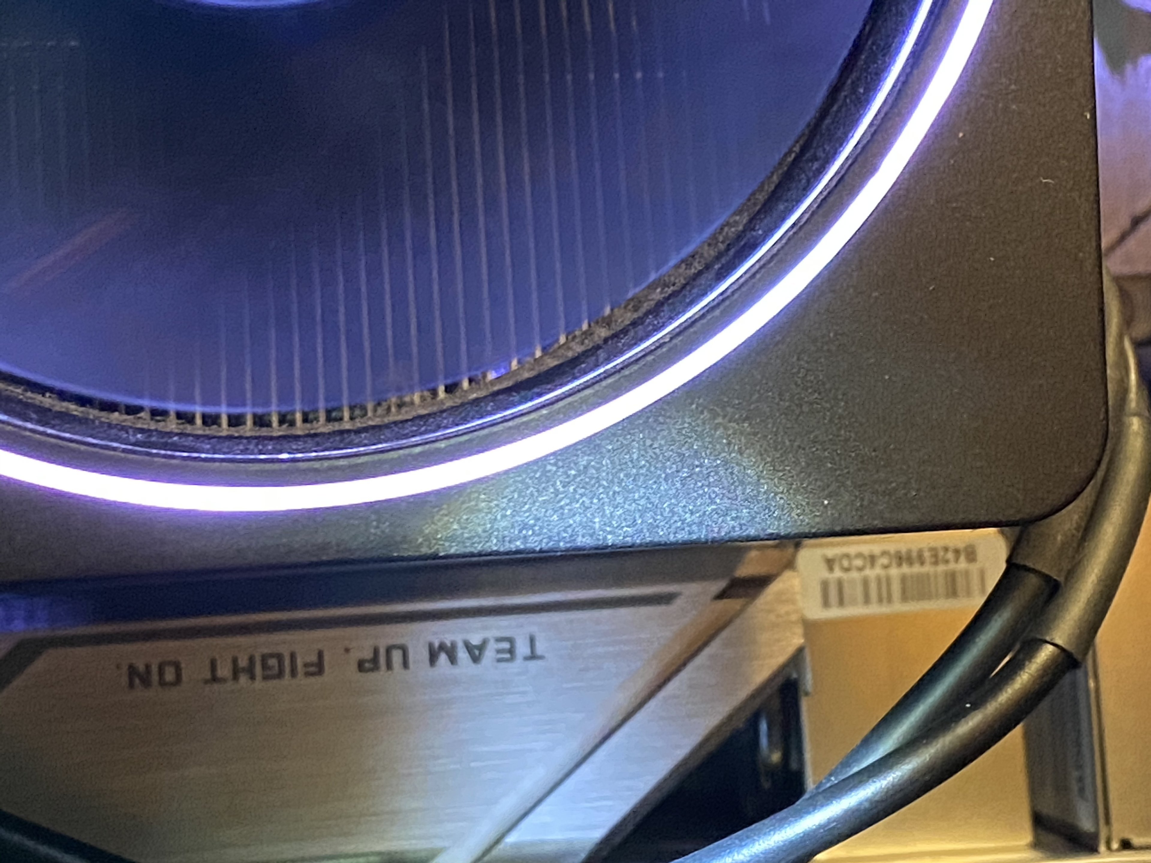

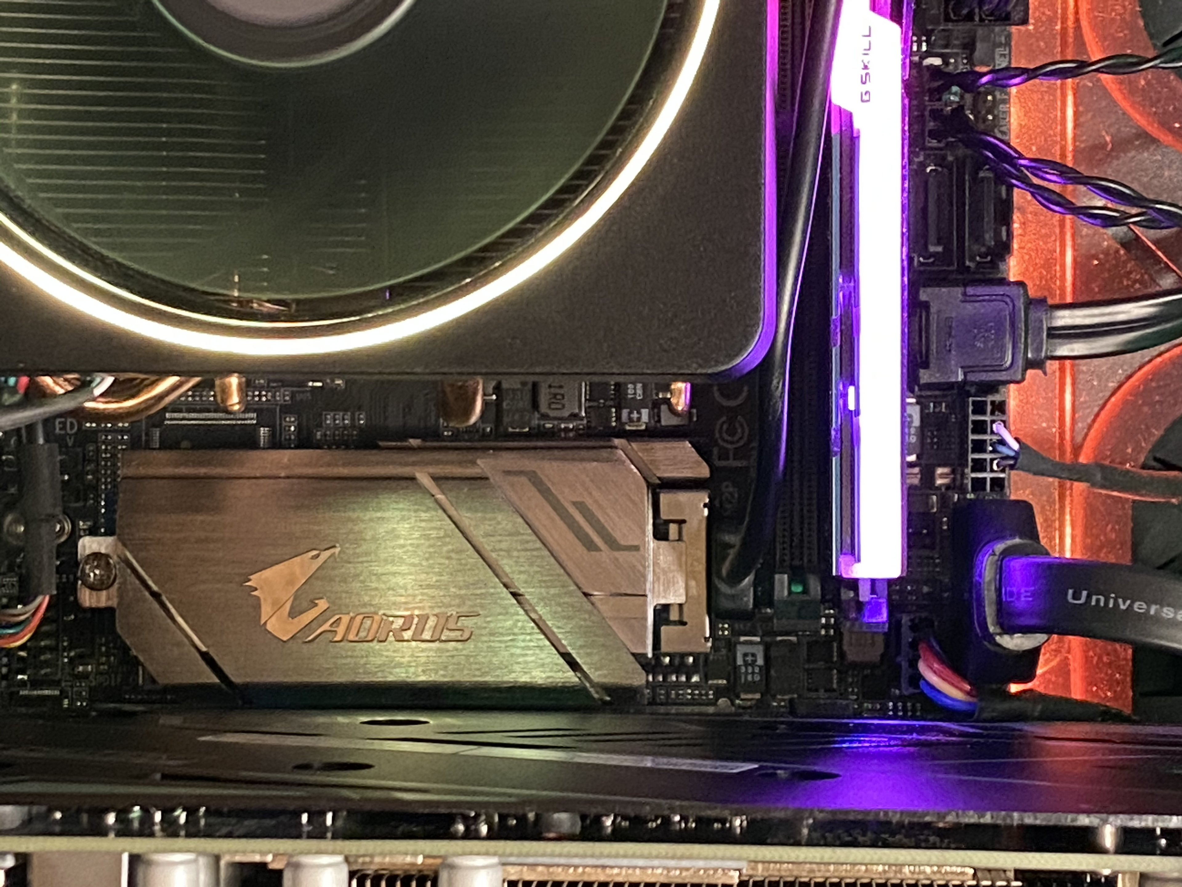

Lief die Kombination jemals?
Wenn das neu zusammengebaut ist könnte ein veraltetes Bios für das nicht starten sorgen

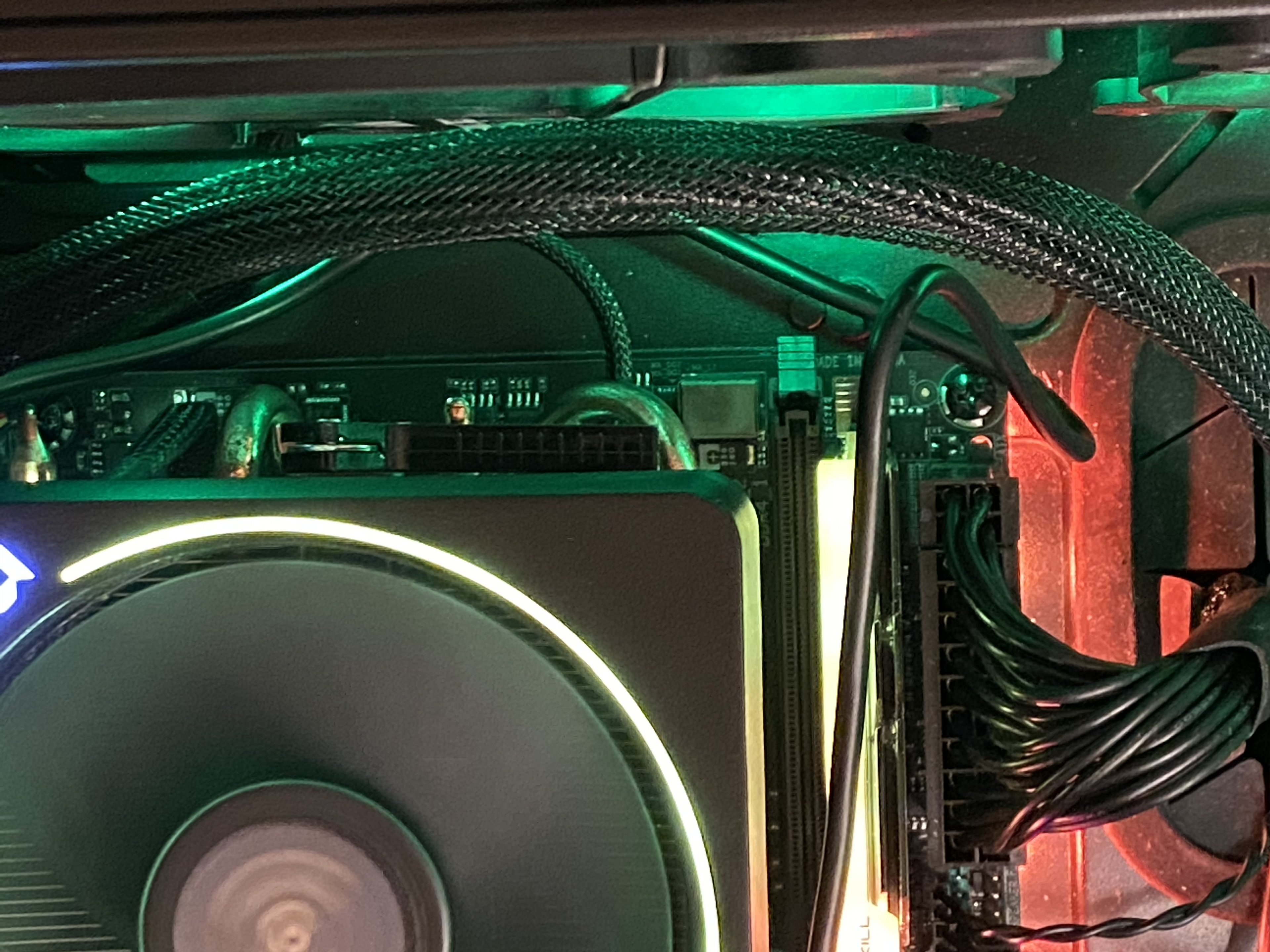

Alle stomstecker richtig drin?
welches netzteil genau?
Teile komplett neu? welche CPU neu eingebaut? Denke das Board hat einfach noch nicht die Uefi Version F40 , er wird mM. nach die 3600 Cpu nicht erkennen.
und es lief mit mit der (welcher) alten CPU oder genau in der Konfiguration die du oben stehen hast?
Ja die Teile sind alle recht neu gewesen hatte eine neue CPU ( Ryzen 5 3600X) eingebaut
und mit dem neuen Ryzen 5 3600 X lief der Pc dann auch?
Ja er startet ganz normal!
Nur ich bekomme kein Bild und die Tastatur und Maus gehen auch nicht!
also lief er doch noch nie unter einem 3600x wenn kein bild ? :confused_alt:
butter bei den fischen .... 3600x eingebaut und schonmal windows gesehen oder eingebaut und nun kein bild !?
Wie ich schon sagte der Computer hat auf dem
Ryzen 5 3600X funktioniert und auch mit Bild!
Leider bekomme ich seit gestern kein Bild mehr und der Bildschirm bleibt von Anfang an schwarz!
ja das mainboard ist ready!
ne hatteste nicht deutlich gesagt ;) ... so nun weiter ... was für ein monitor haste den ?
Reaktionen: cutterslade1234
Ich hatte schon zweite andere Monitor probiert die auch funktionieren und ohne Erfolg!
Einmal mit hdmi und Disblay Port
Aber HDMI/DP hast du schon an die Grafikkarte angeschlossen oder? Nicht das du es über das Mainboard versucht hast.
ich bin raus bei den ungenauen antworten :streiten: .. da du sowieso alles getauscht hast dann dürfte ja das mainboard auch kein problem darstellen zu tauschen . mfg
Discovery_1 schrieb:
Joa, diesen Fehler hab' ich Esel auch schon gemacht und bin dabei vor Wut fast explodiert. :D
Hatte halt beide Anschlüsse ausprobiert (mainboard und Grafikkarte!)
leider ging beides nicht mehr...
werde wohl erstmal bios versuchen zurückzusetzen
Mein Tipp, debug speaker ans Mainboard anschließen und hören was er macht. Wenn kein Erfolg siehe in meiner Signatur und mache die Nullmethode.
Mainboard brauchst du auch nicht probieren. du hast keine iGPU was erhoffst du dir da? Dort wird mit der CPU auch kein Bild kommen.
warum nur ein speichermodul auf dem Bild? Mal im anderen Steckplatz versucht?
Reaktionen: Discovery_1
