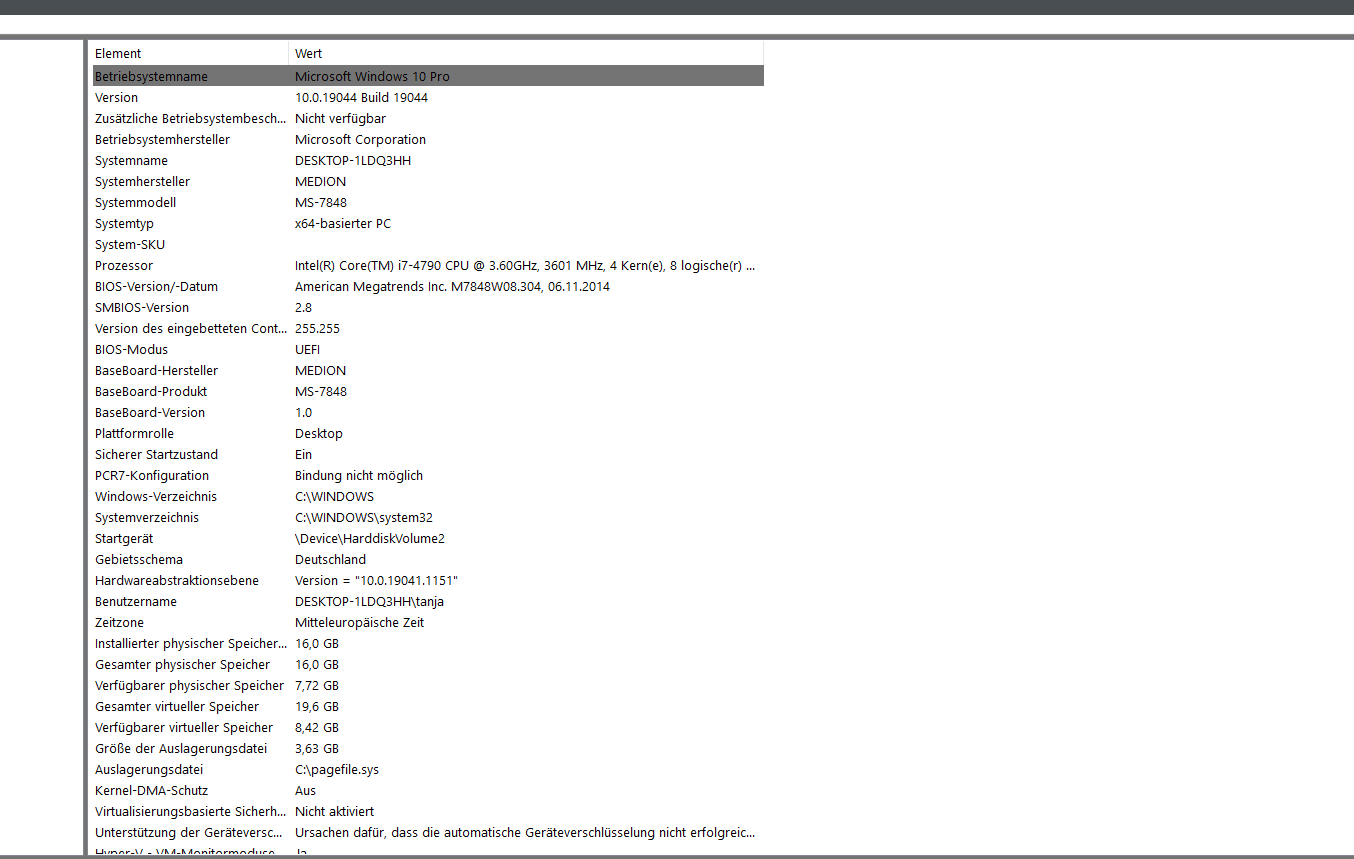

welche infos braucht ihr genau über meinen PC ?
Wir brauchen ALLES! :D
Board haben wir ja, CPU, verbaute Datenträger, RAM und dessen Größe, Grafikkarte.
Alter des PCs, wurde NT schon mal getauscht, wurde sonst was getauscht?
Mit den hingworfenen Brocken muss man sich sonst die Infos selbst aus den Fingern saugen und - wenn es dumm läuft - auch noch wild Butterspekulatius spielen.
Hilft das weiter ? Habe den PC seit 5 jahren , damals neu gekauft! Nein NT wurde nie getauscht! Noch nie was getauscht! Nvidea gforce GTX960 16GB ram SSD 256GB und ne 1TB externe platte

Falls Du den vor 5 Jahren neu gekauft hast, dann war die ganze Platform bereits 4 Jahre alt.
Das ist CPU-Generation 4, aktuell ist 12 und ein Jahr hat Intel vertrödelt. Aber das nur am Rande.
Also - wie bereits geschrieben - eine neue CR2032 Batterie besorgen und die auf der Platine ersetzen.
Zuvor mal im BIOS die Einstellungen am Besten abfotografieren, die sind nach dem Batteriewechsel weg und müssen wieder eingestellt werden (was ggü. den Default-Einstellungen verändert wurde).

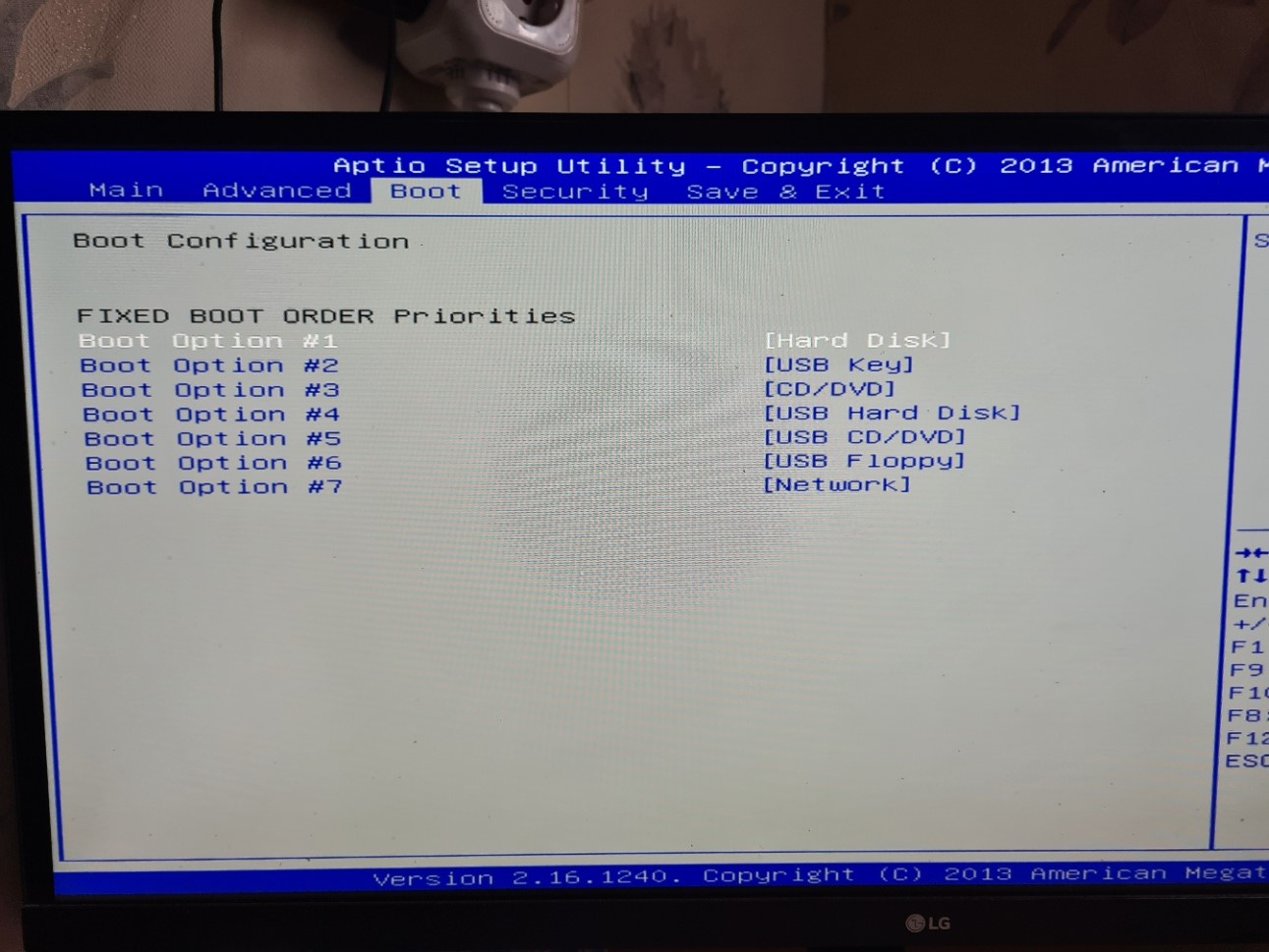

hab jetzt alles mit handy abfotografiert... später wenn ich einkaufen geh kauf ich ne neue batterie mal sehen was dann passiert.... was mir aufgefallen ist beim boot menü stimmt das so siehe foto?! Nummer 2 meine ich

Das wäre ein USB-Stick.
Aber da die Platte (oder auch SSD) als Erstes da steht, passt es doch.
Der PC geht die Reihenfolge von oben nach unten durch, wenn bei Pos. 1 nichts gefunden wird, dann wird Pos. 2 probiert usw. ....
