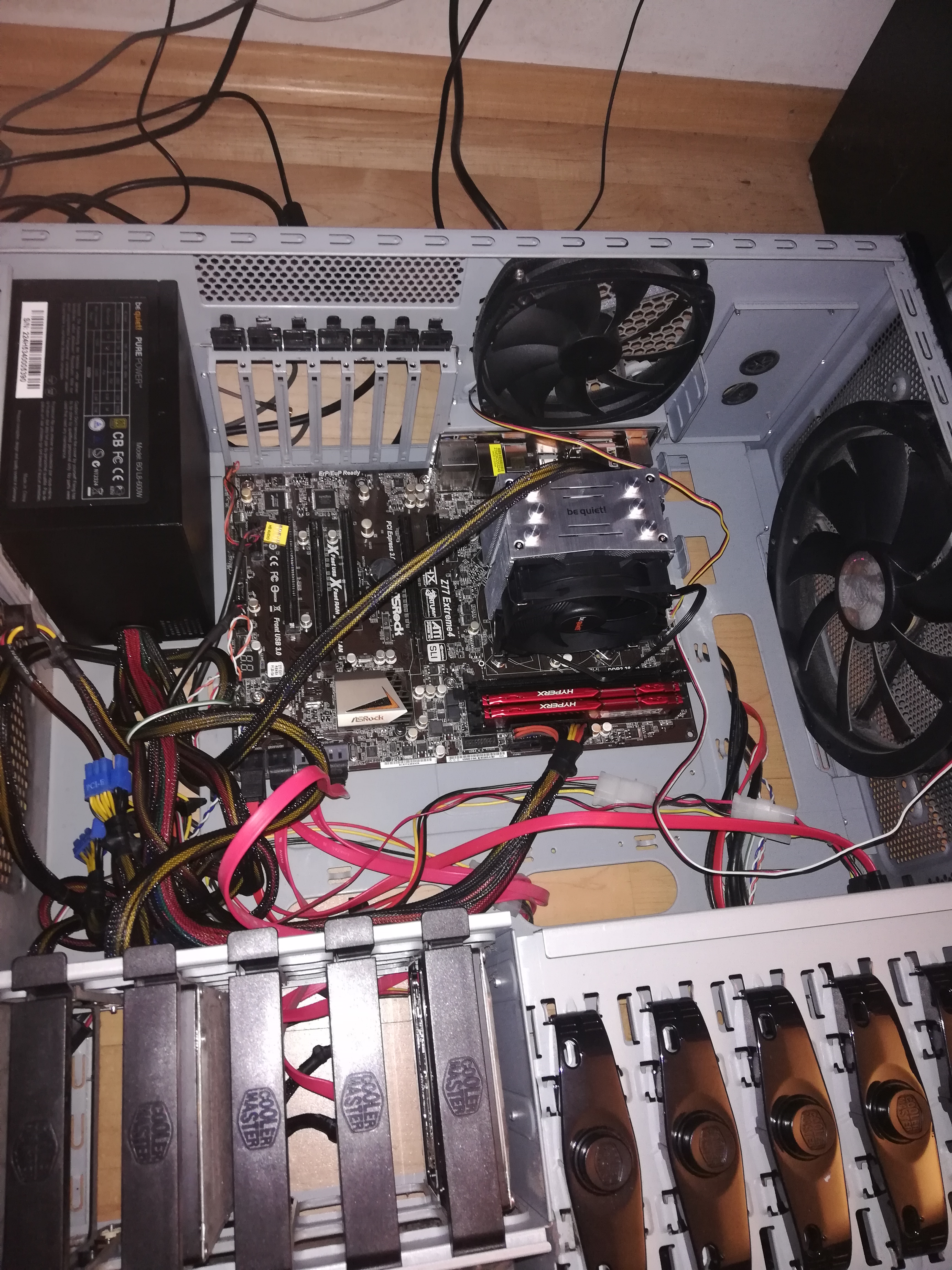

Hallo Leute, seit einiger Zeit will mein PC gar nicht mehr starten hatte vorher schon boot Probleme mit Windows 10 Pro gehabt. Boot error 0x0000034 seit einigen Tagen startet er gar nicht mehr.
Hier mein Daten:
Mainboard: Asrock z77 extreme 4
CPU: Intel core i5 3570k sockel 1155
Grafikkarte: Radeon 590x oder onboard Intel
Ram: Sorry hab Fury HyperX
Festplatte: 2 1Terabyte Samsung normale und 1x 128gb Samsung ssd
Netzteil: be quiet 600w ist noch haben wir getestet
Das komische ist ja auch wenn ich den joystick von saitek anstecken leuchtet er bekommt ja Strom. Wenn ich aber auf Power knopf vom Mainboard oder am Gehäuse drücke passiert gar nix nicht mal LED leuchten.
Hoffe ihr könnt mir helfen, mit einem anderen Mainboard und Netzteil hab wir auch schon probiert hat auch nicht geholfen.
Hier noch ein Foto vom PC:

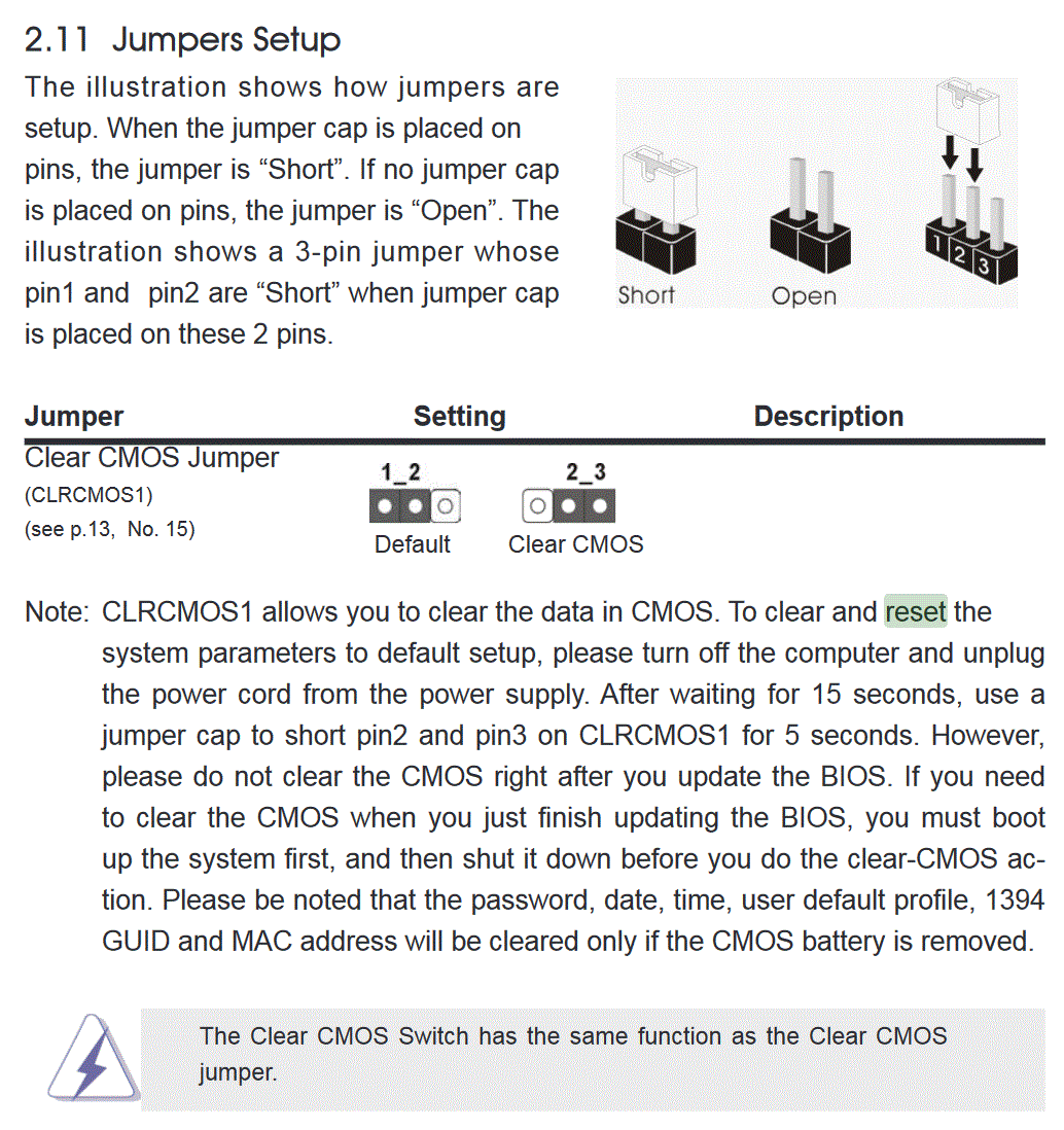

Und mach auch mal ein Bios-Reset (Clear CMOS ) am besten per Jumper stecken.
Das gute alte "ASRock Z77 Extreme 4" kann plötzlich sehr zickig sein und sich tot stellen
aber auch wieder zum Leben erweckt werden, wenn es nicht doch wirklich defekt ist .

Mal eine ganz blöde Frage, sind Abstandshalter unter dem Board? Kann das auf dem Foto nicht erkennen...
Minimax83 schrieb:
Also entweder hast du dich verschrieben, oder aber du hast das falsch gemacht.
"Batterie eingebaut und wieder eingebaut"
Wieso falsch Batterie vom Mainboard einfach raus und paar Sekunden warten oder?
Teilweise nicht, was aber "normal" ist bei manchen Boards, gerade die dem Rear-Panel abgewandte Seite.
Sollte im Handbuch stehen wie du da vorgehst, Jumper nicht vergessen wieder zu entfernen
und das System vorher komplett vom Strom trennen.
