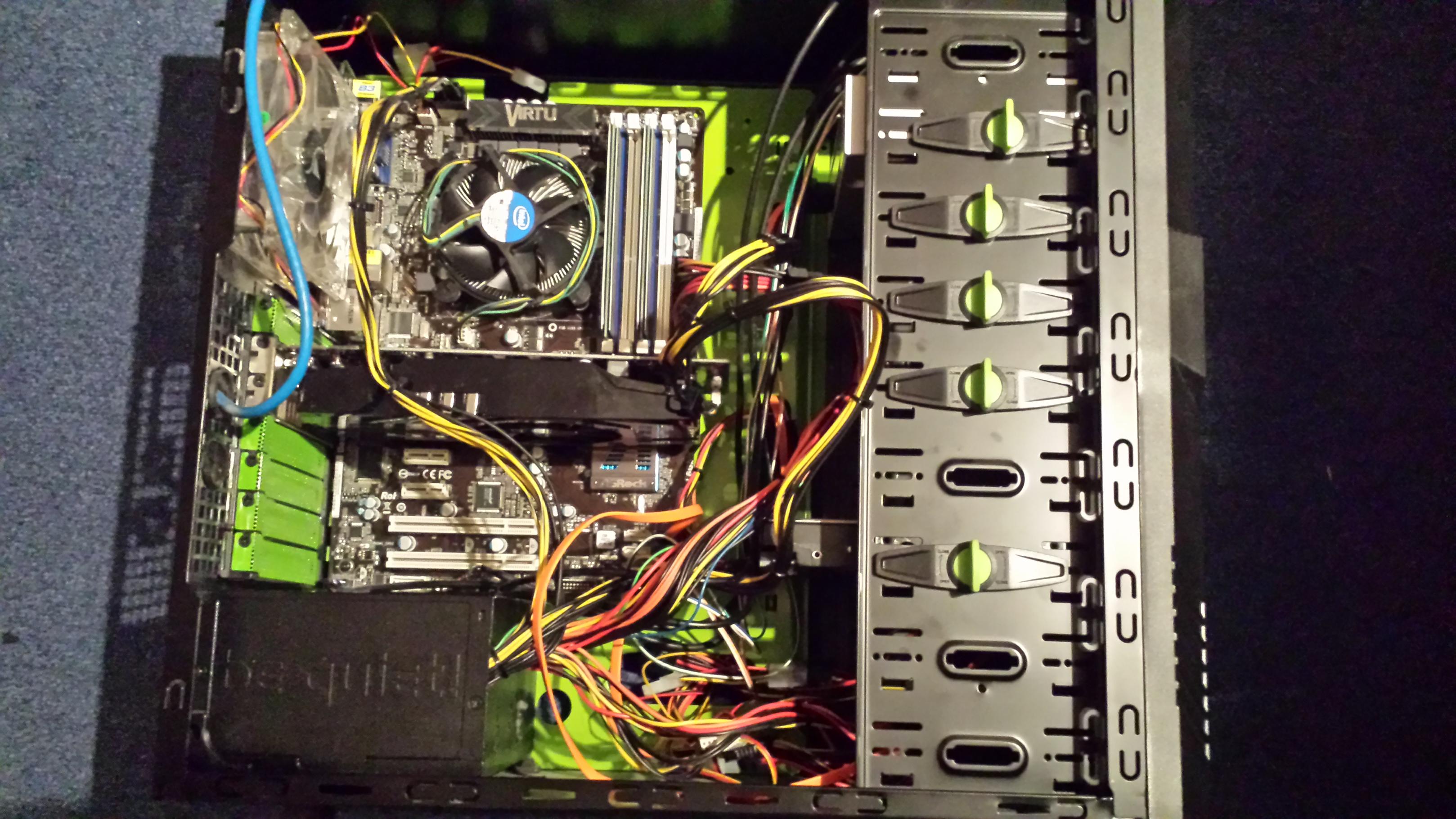

Ich habe mal ein Bild hochgeladen. Die neue Festplatte ist unten eingebaut. Schraubenzieher werden für den Einbau nicht benötigt.
Vor hier aus, ist der CPU Kühler das "Problem" , weil die Befestigungspins mit rechtsanschlag gedreht sein MÜSSEN , dann diagonal jeweils (2 Stück) heruntergedrückt werden müssen, sicher hat sich der Kühler gelößt.
Die Befestigungspins sind im Rechtsanschlag und der Kühler sitzt fest. Da bewegt sich nichts.
Auf dem Foto aber nicht, ok im Uhrzeigersinn ,von direkt oben gesehen, nach rechts gedreht, verständlicher ?
