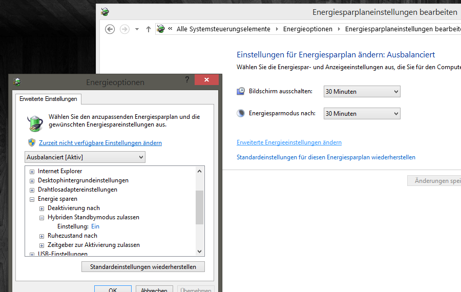

Wie kann man Hybrid-Standby deaktivieren?

In den erweiterten Energieoptionen.
hybrids3-png.512917
