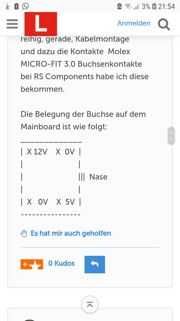

Woran könnte das liegen? Habe einen Mini 4 PIN Stecker selbst gebastelt. (Siehe Foto)
Habe die Kabel auch mit einem anderen Stecker per Google Bilder verglichen und es scheint so richtig zu sein.

Dann scheint die Belegung der Kontakte wohl nicht zu passen. Oder der Anschluss am Mainboard ist ein Eingang und so nicht für deinen Zweck nutzbar. Sieht stark danach aus.

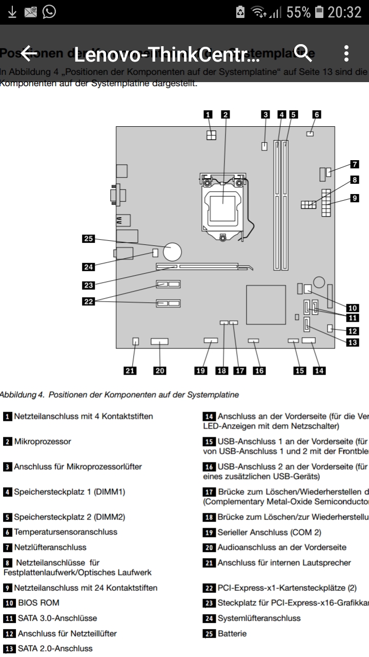

Habe von dem Mainboard ein Foto hinzugefügt. (Ist alles genau gleich, ausser das bei mir nur ein 4 Pin ist unter NR. 8.)

Die Belegung scheint aber nicht zu passen wenn das System damit nicht startet. Pin-Belegung nochmal prüfen. Vielleicht die Anschlüsse am Board messen wo welche Spannung anliegt.
