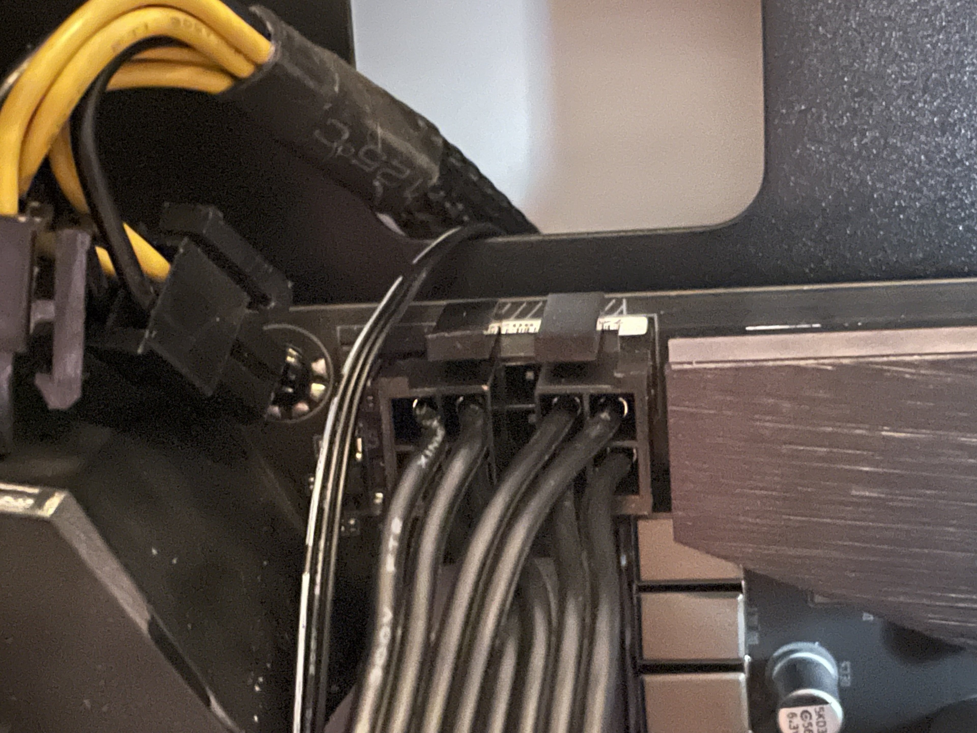

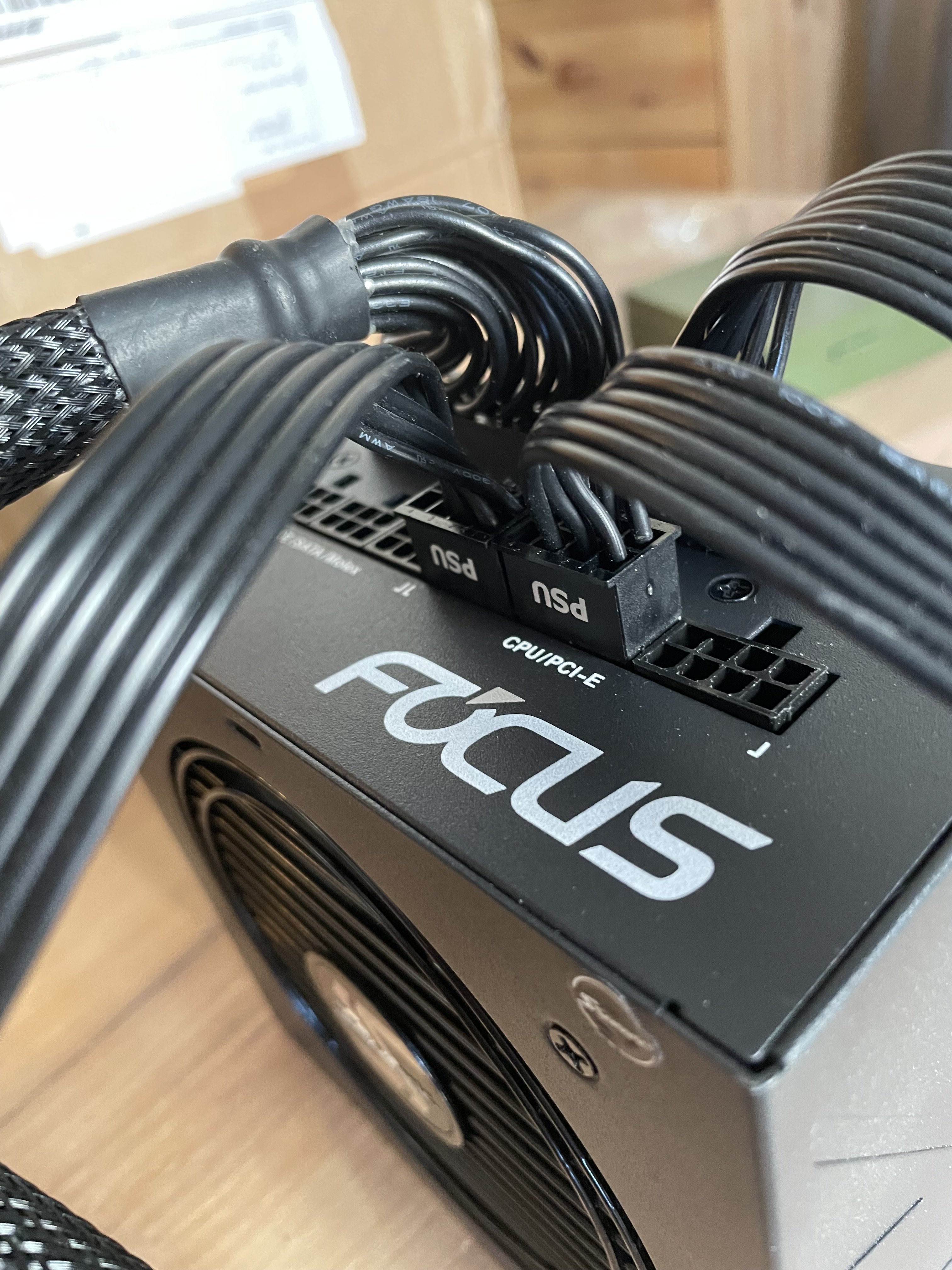

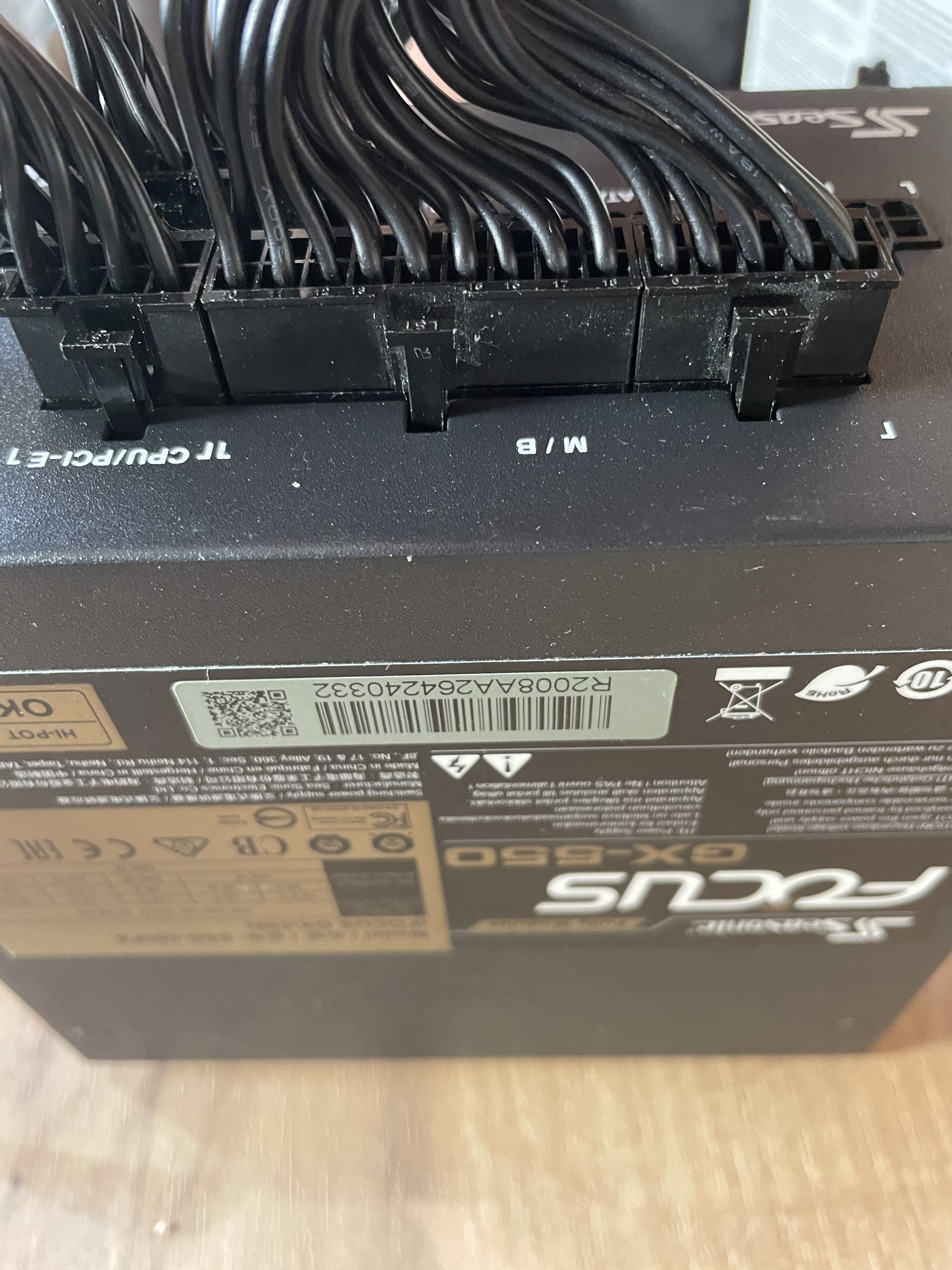

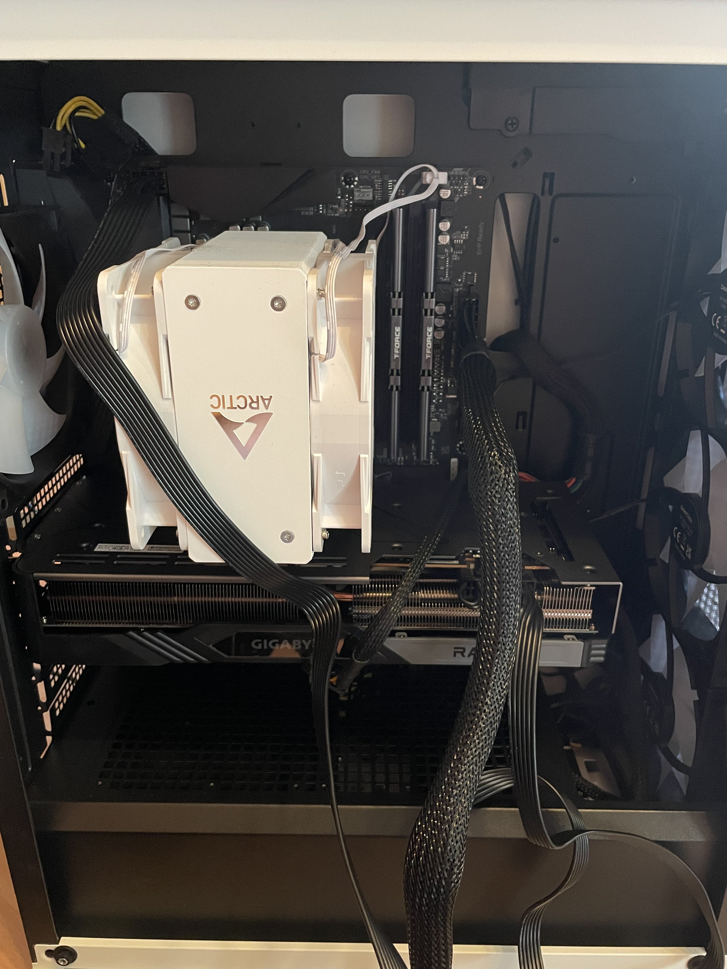

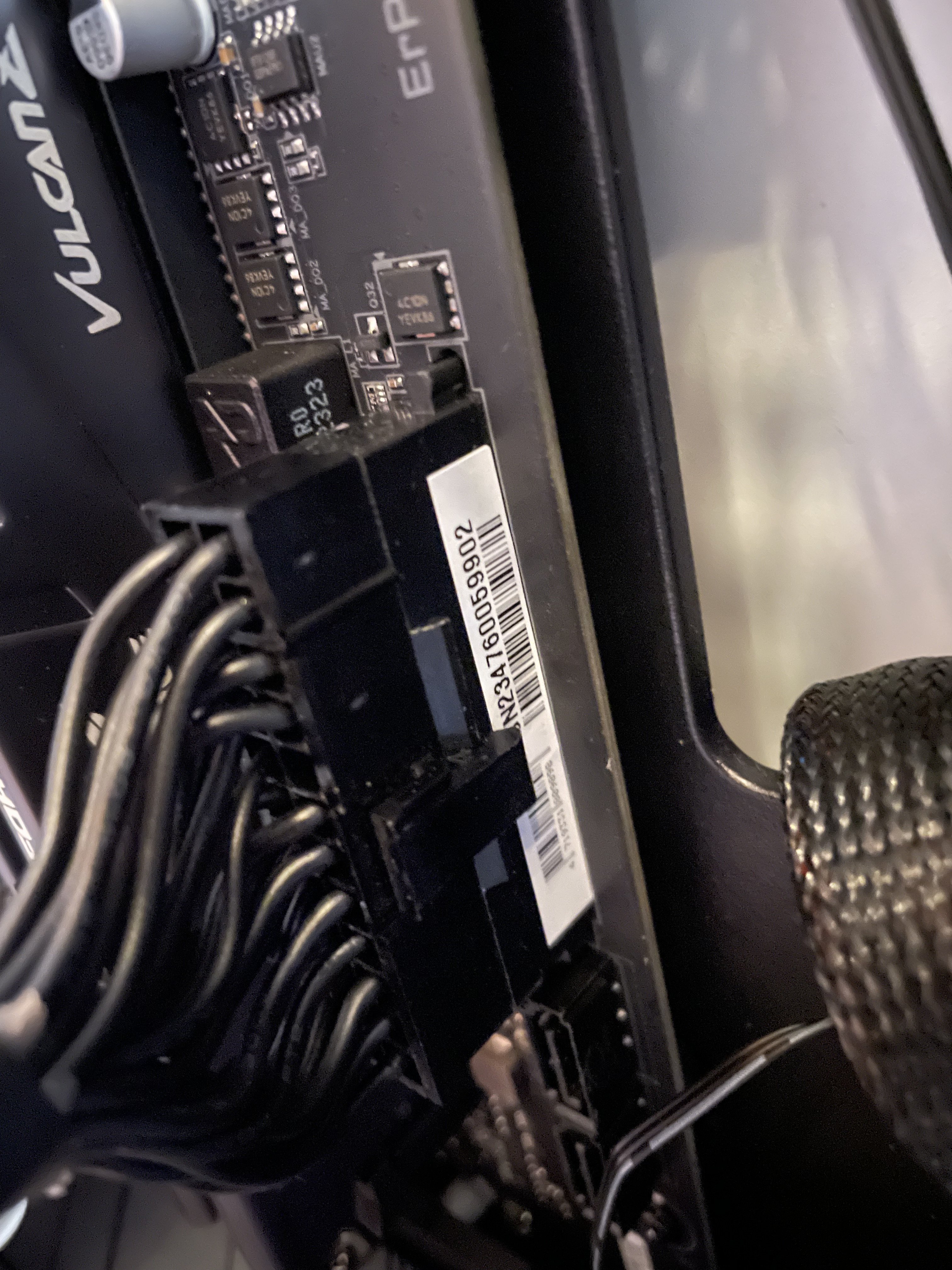

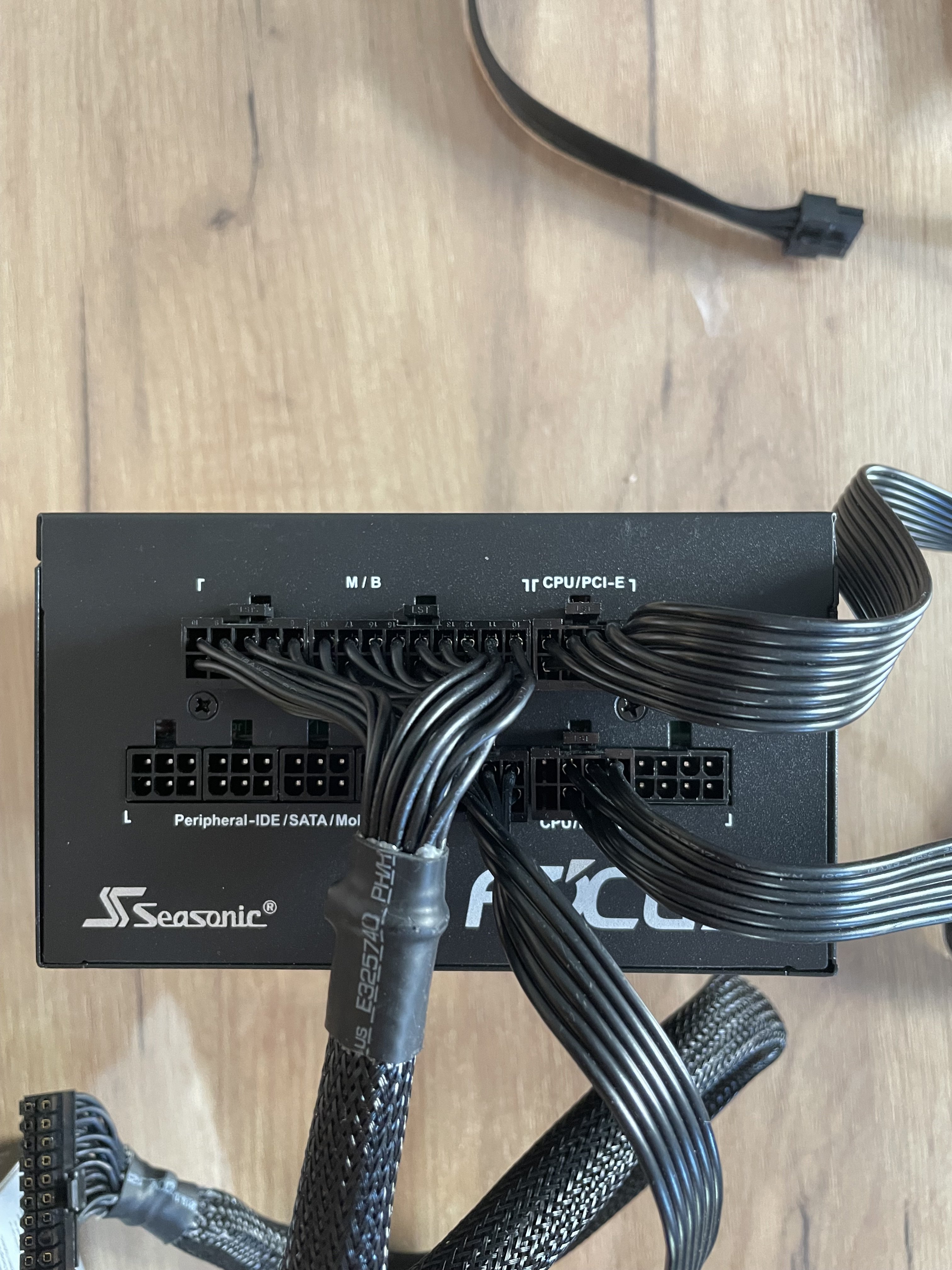

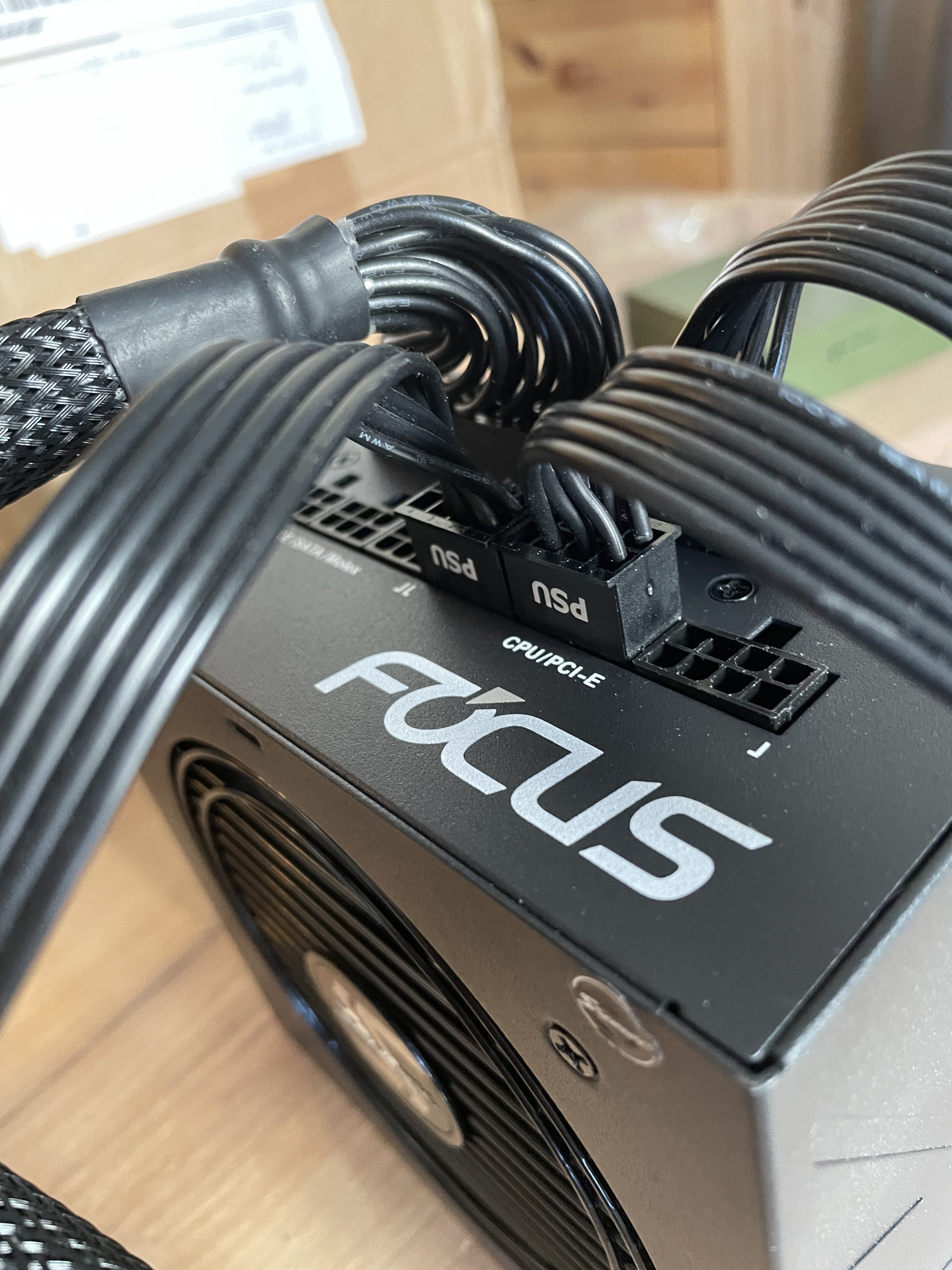

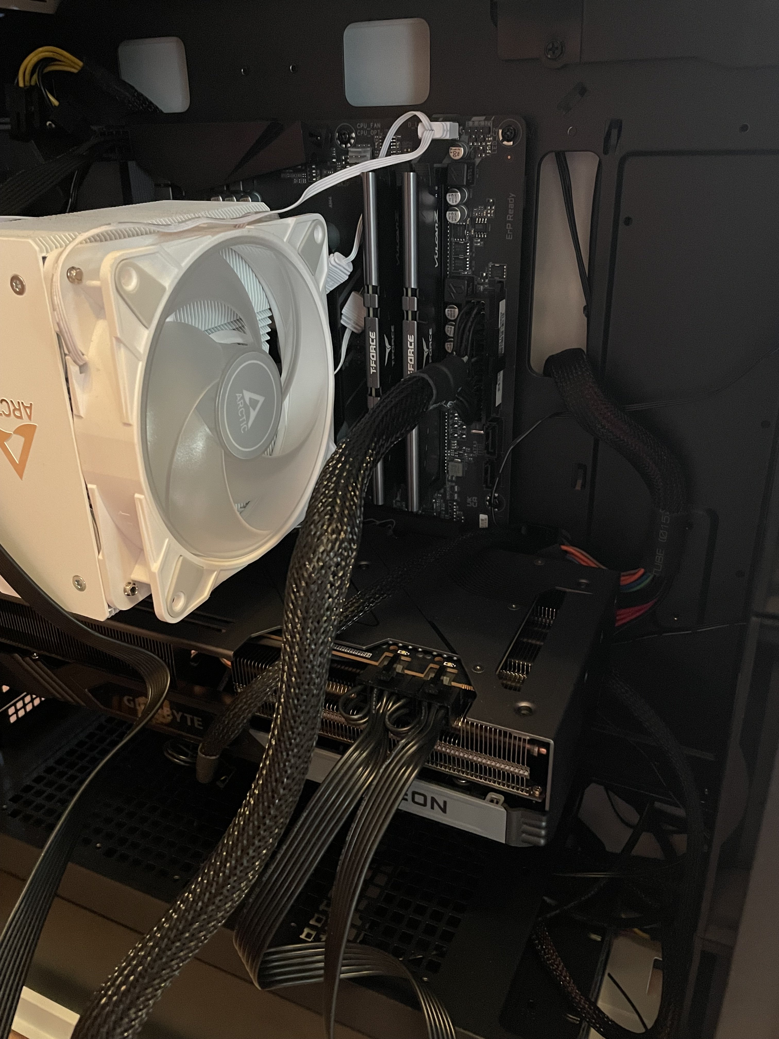

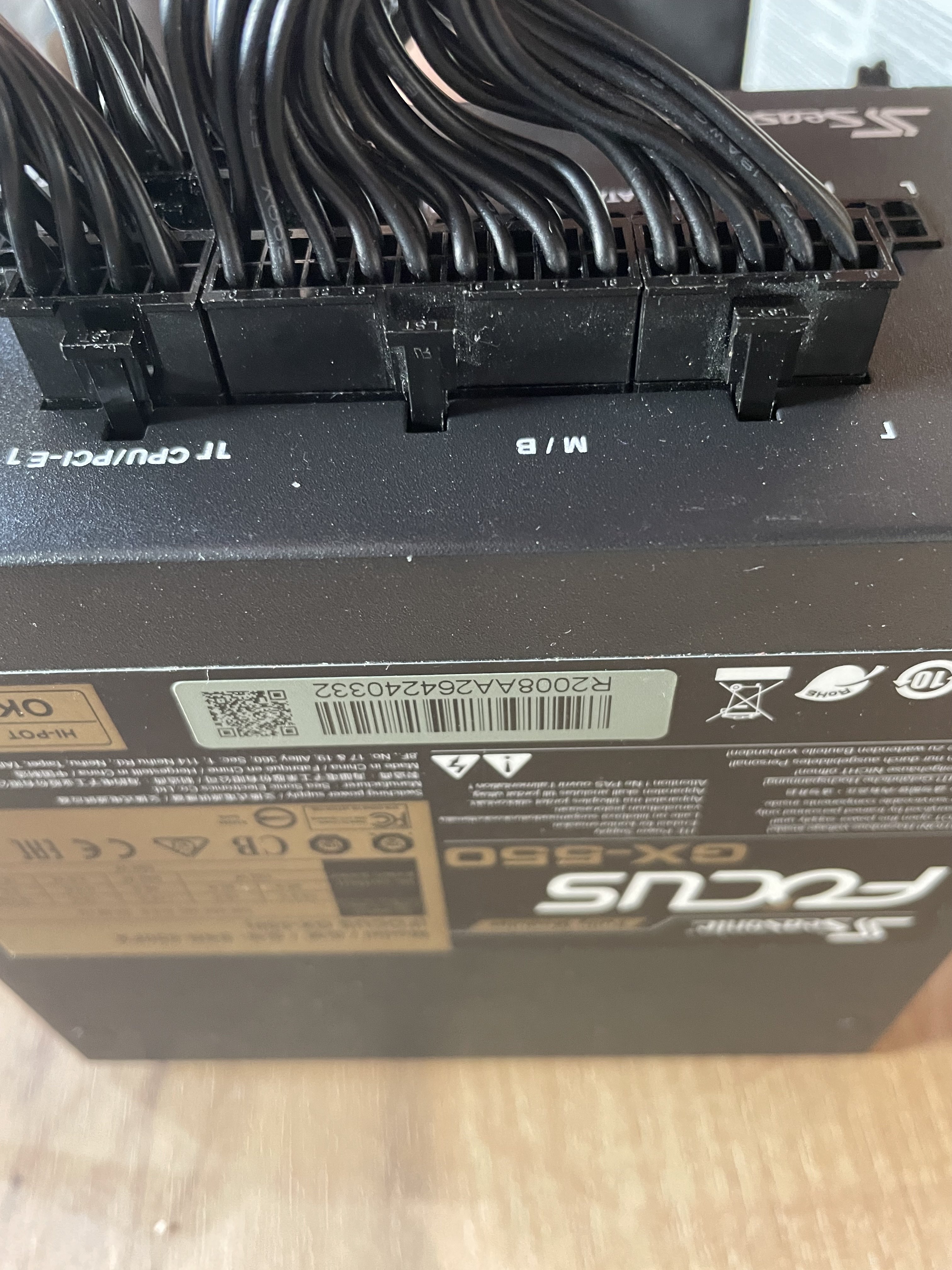

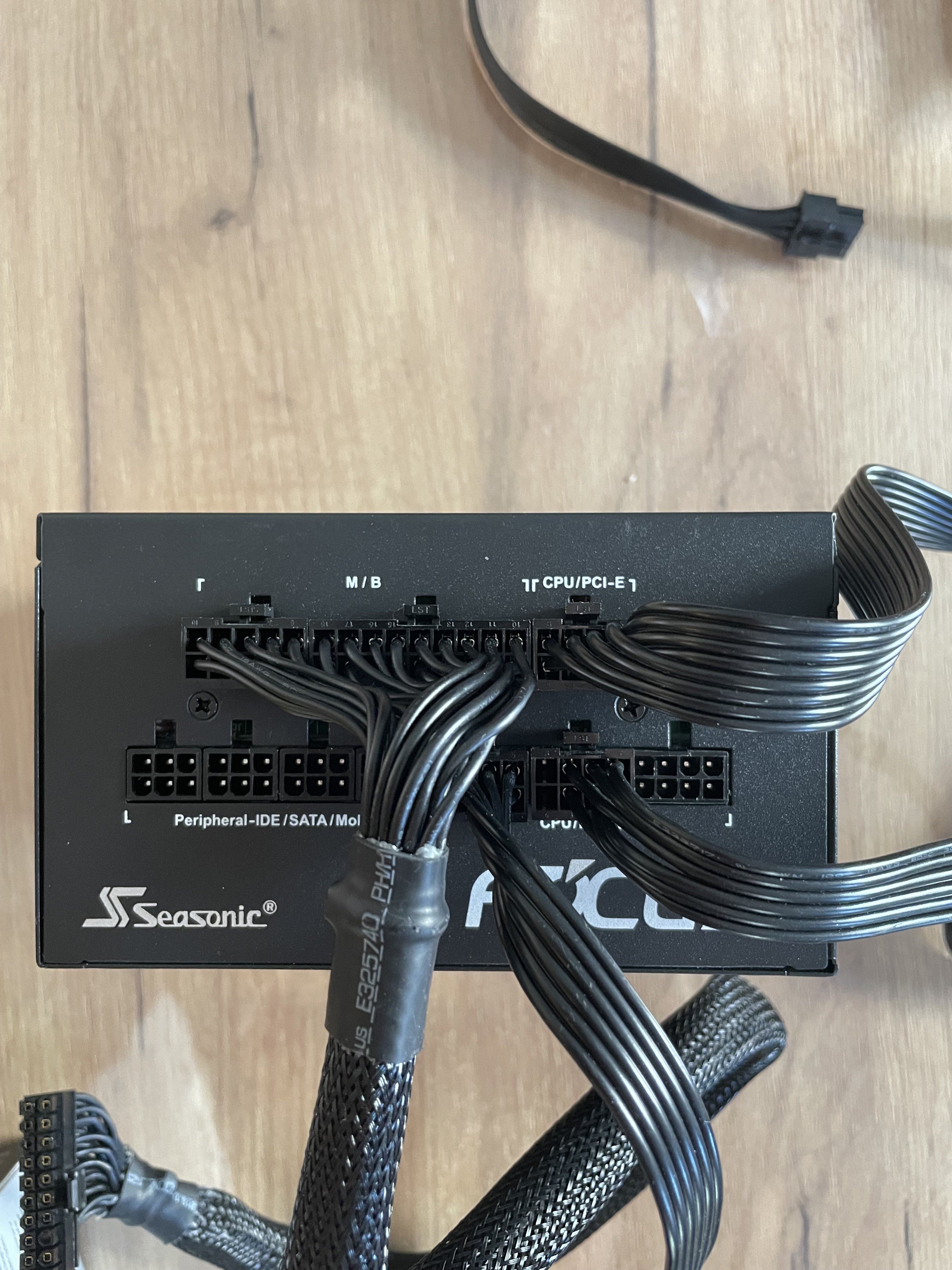

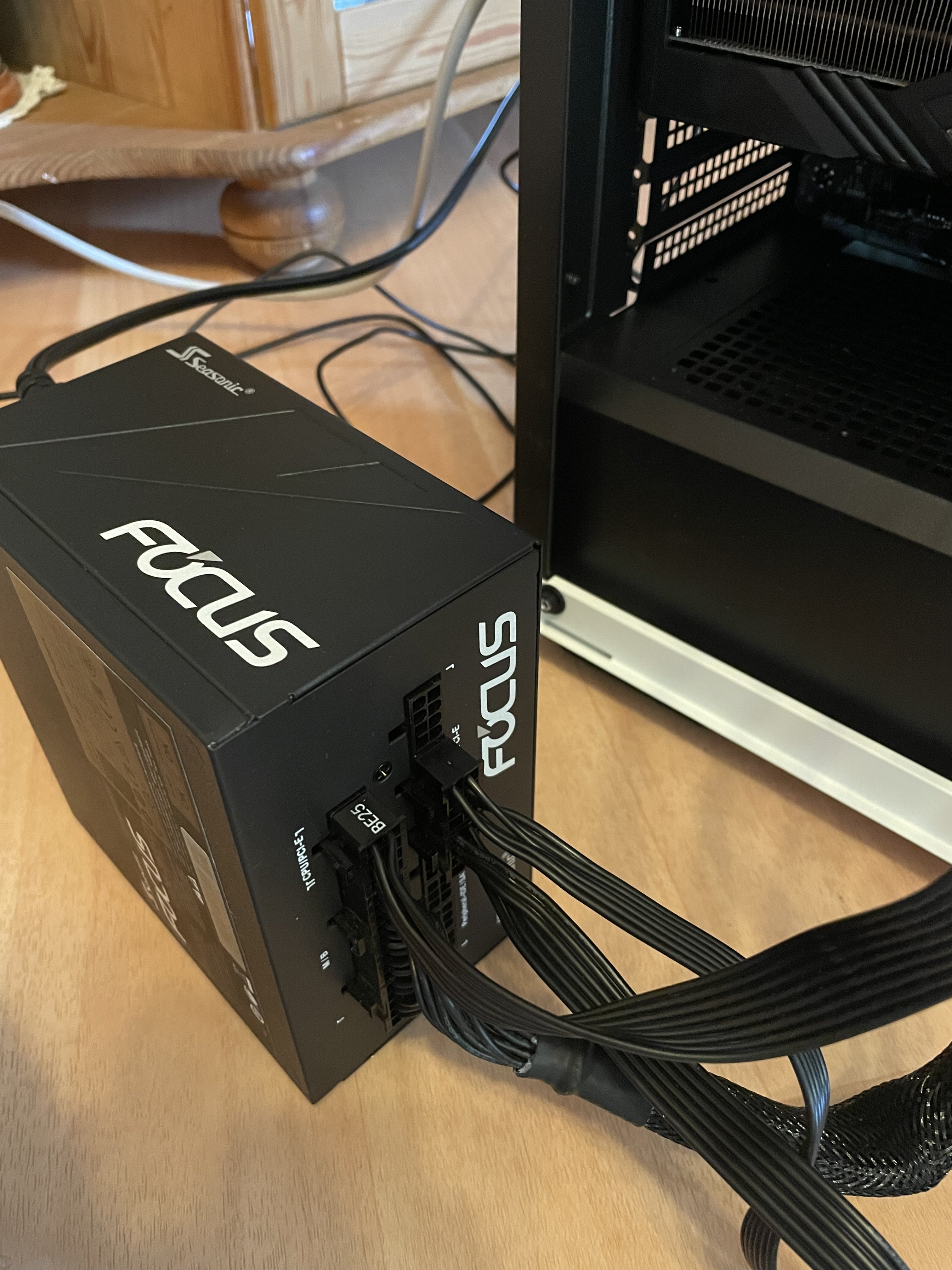

Das sind die Anschlüsse an der Netzteil
1x MB
1x CPU
2x 8 Pin für GPU
Seltsamerweise fährt der PC jetzt nicht dem neuen Netzeil überhaupt nicht mehr hoch, lässt sich nicht mehr starten(Lüfter etc. drehen sich nicht mehr)

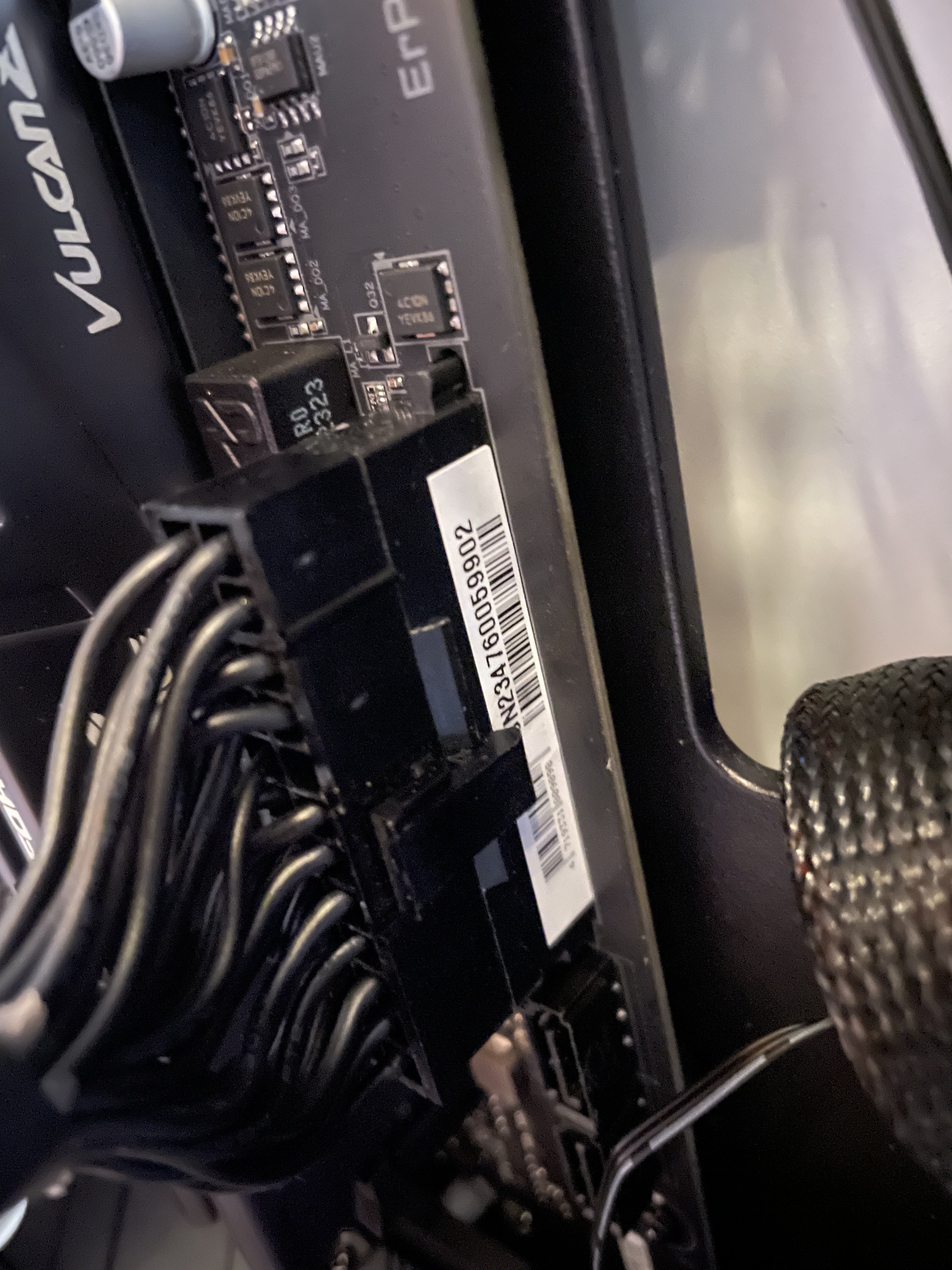

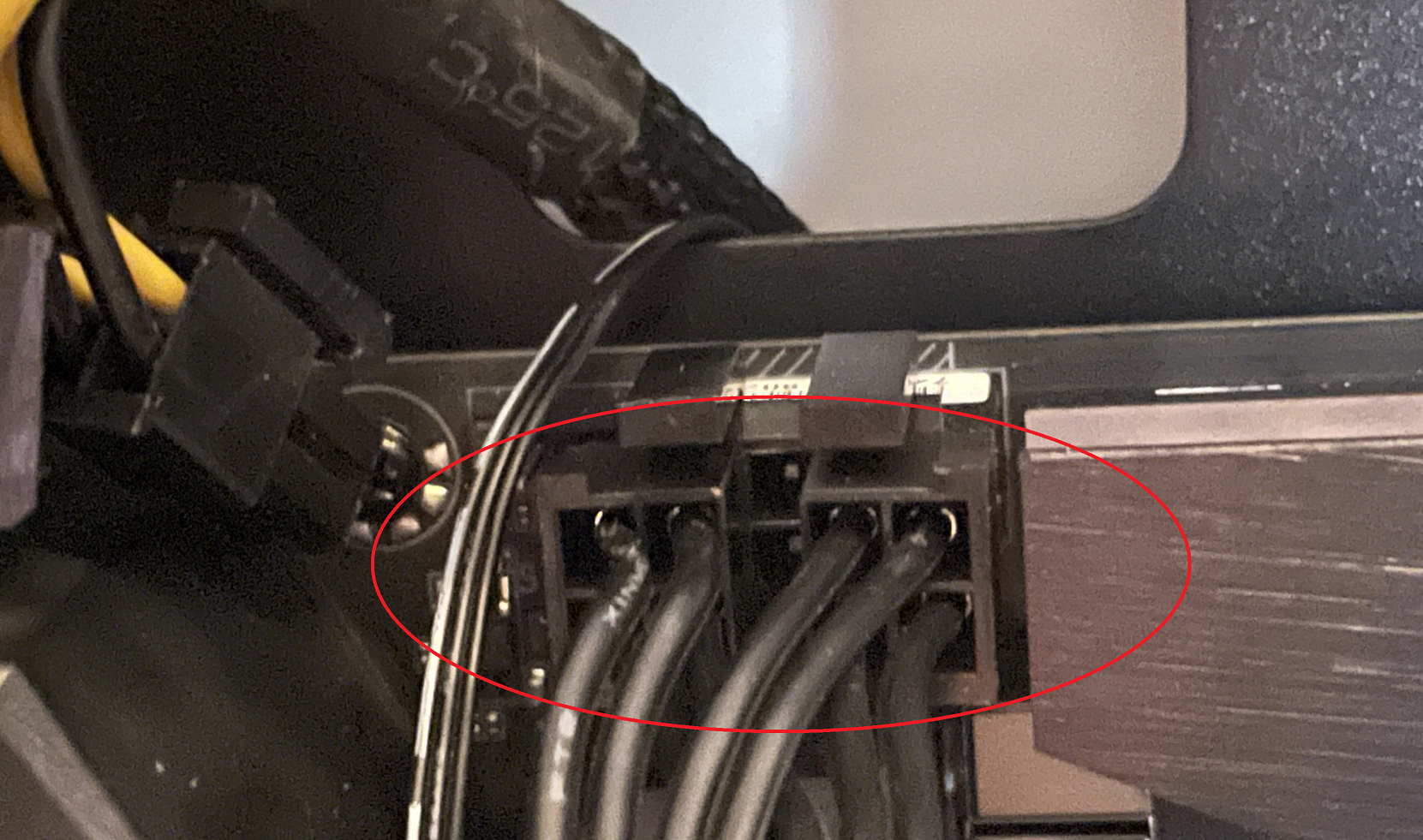

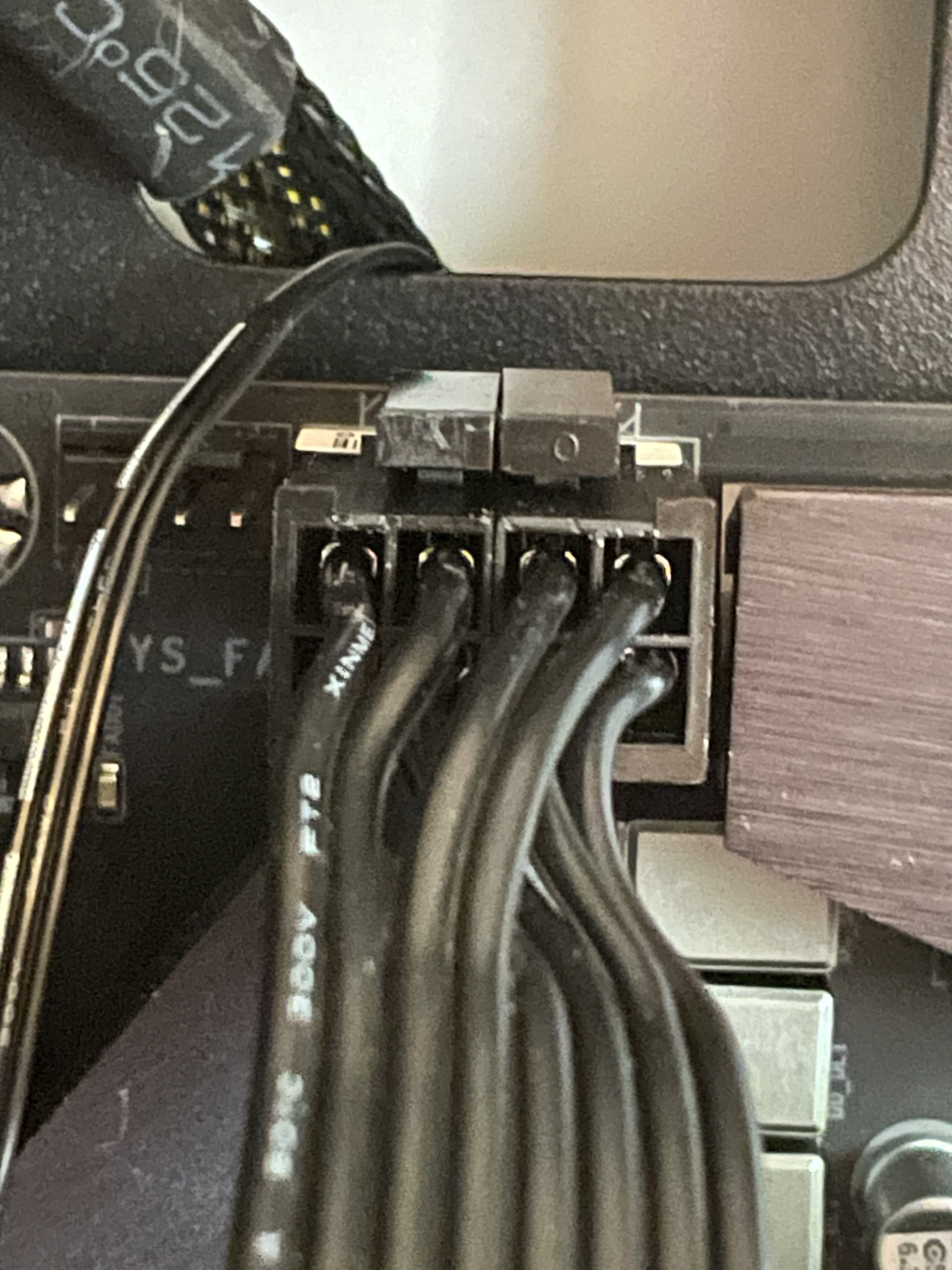

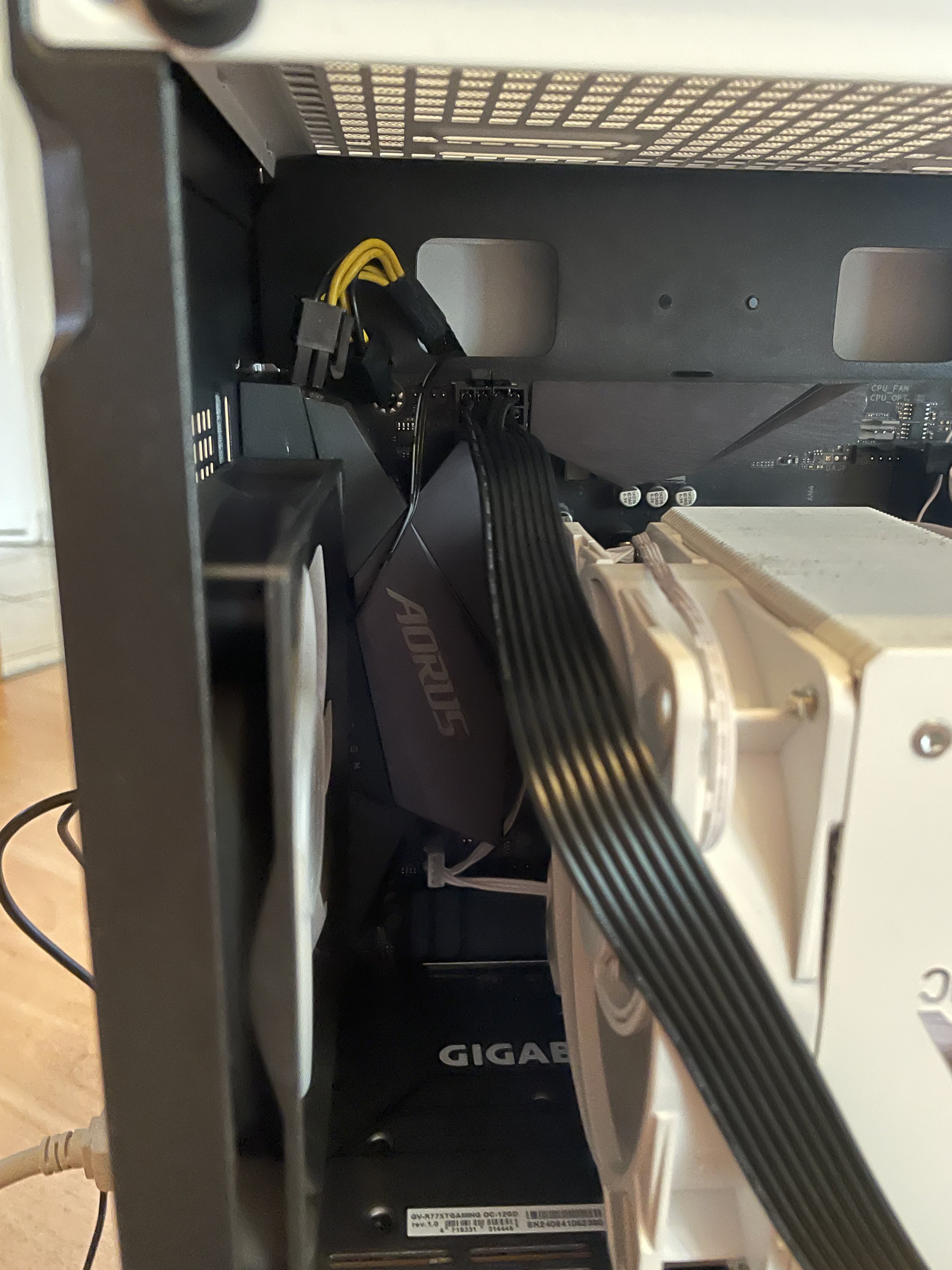

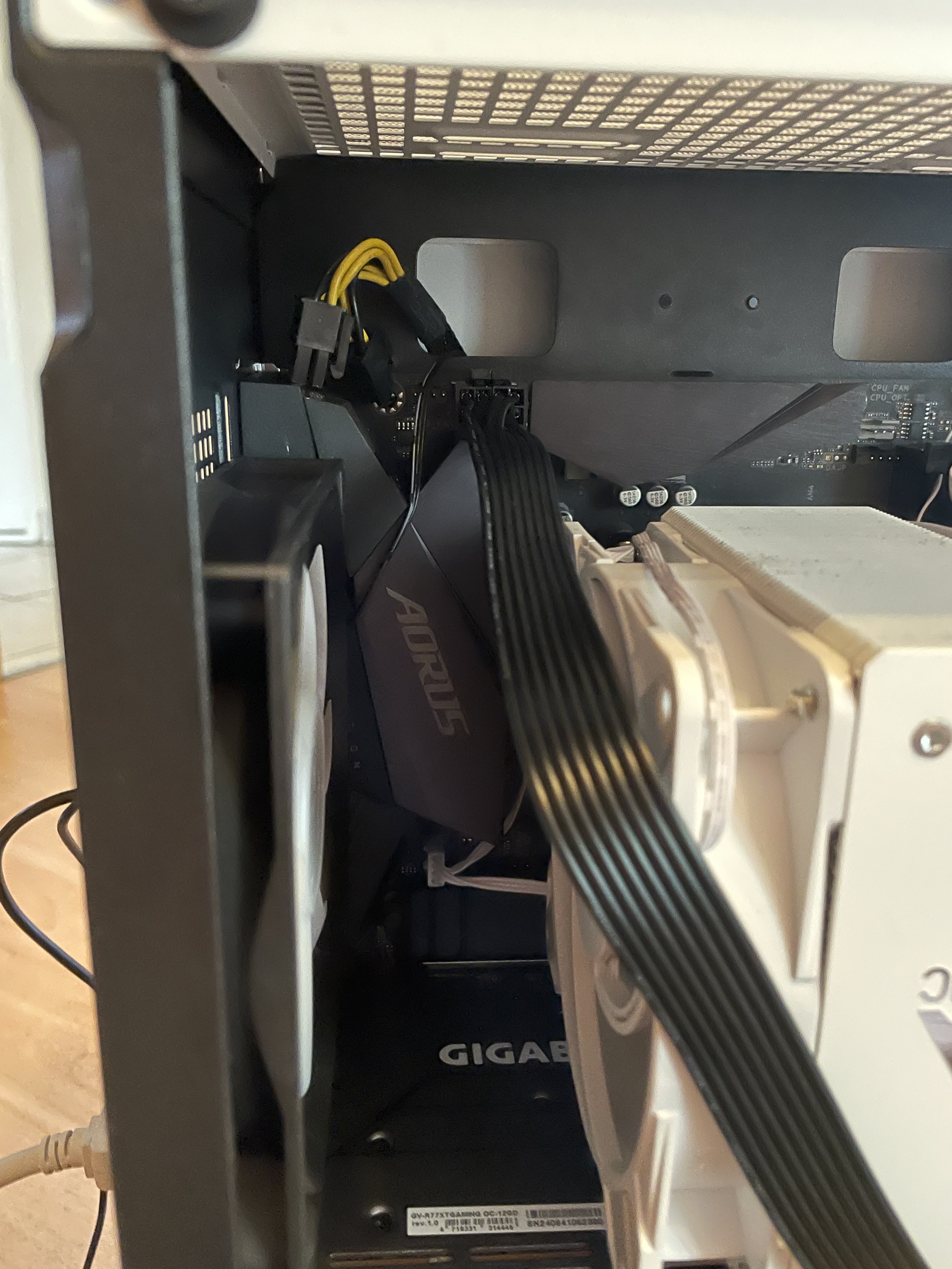

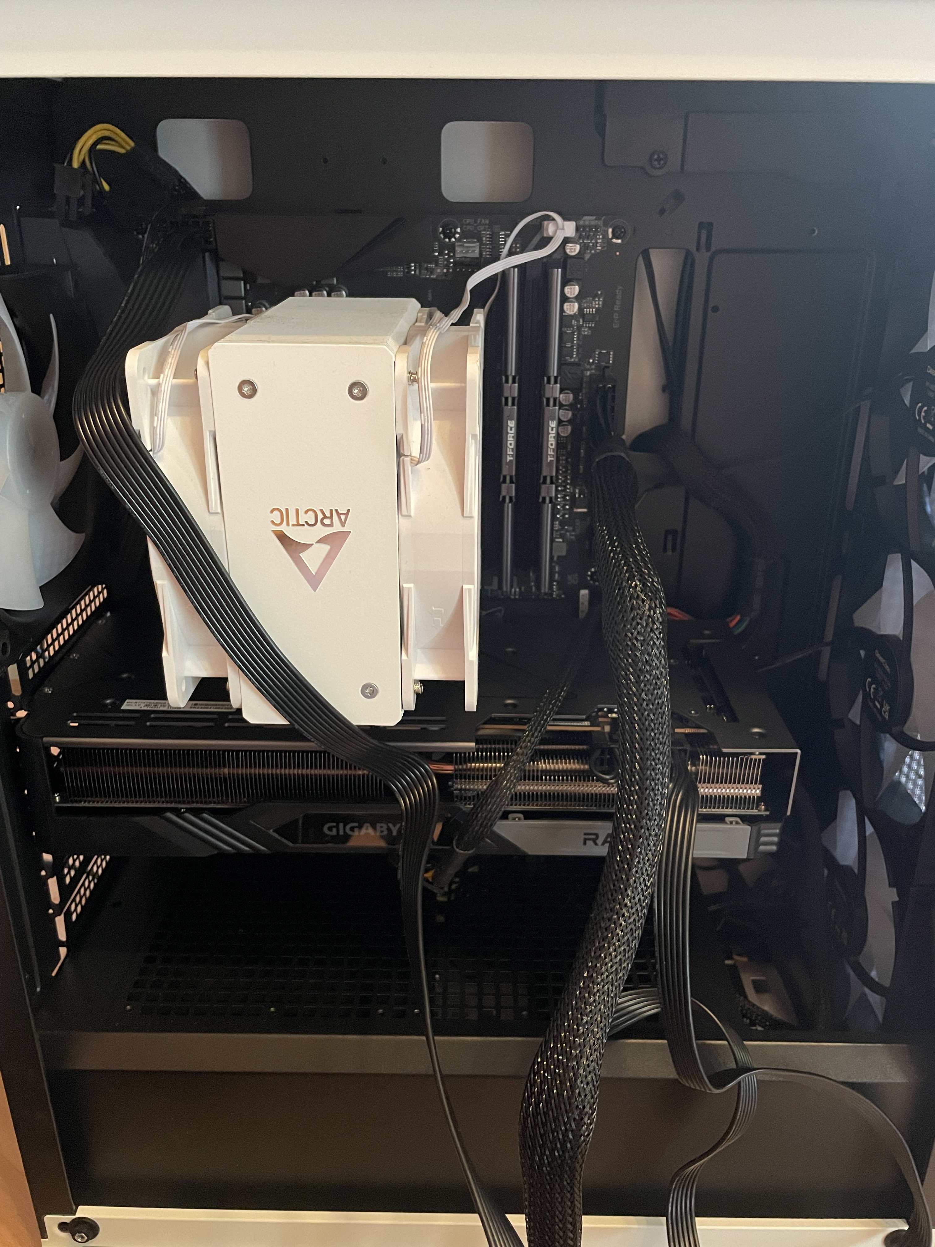

Auf dem ersten Bild sieht man direkt dass der Stecker nicht korrekt eingesteckt ist.

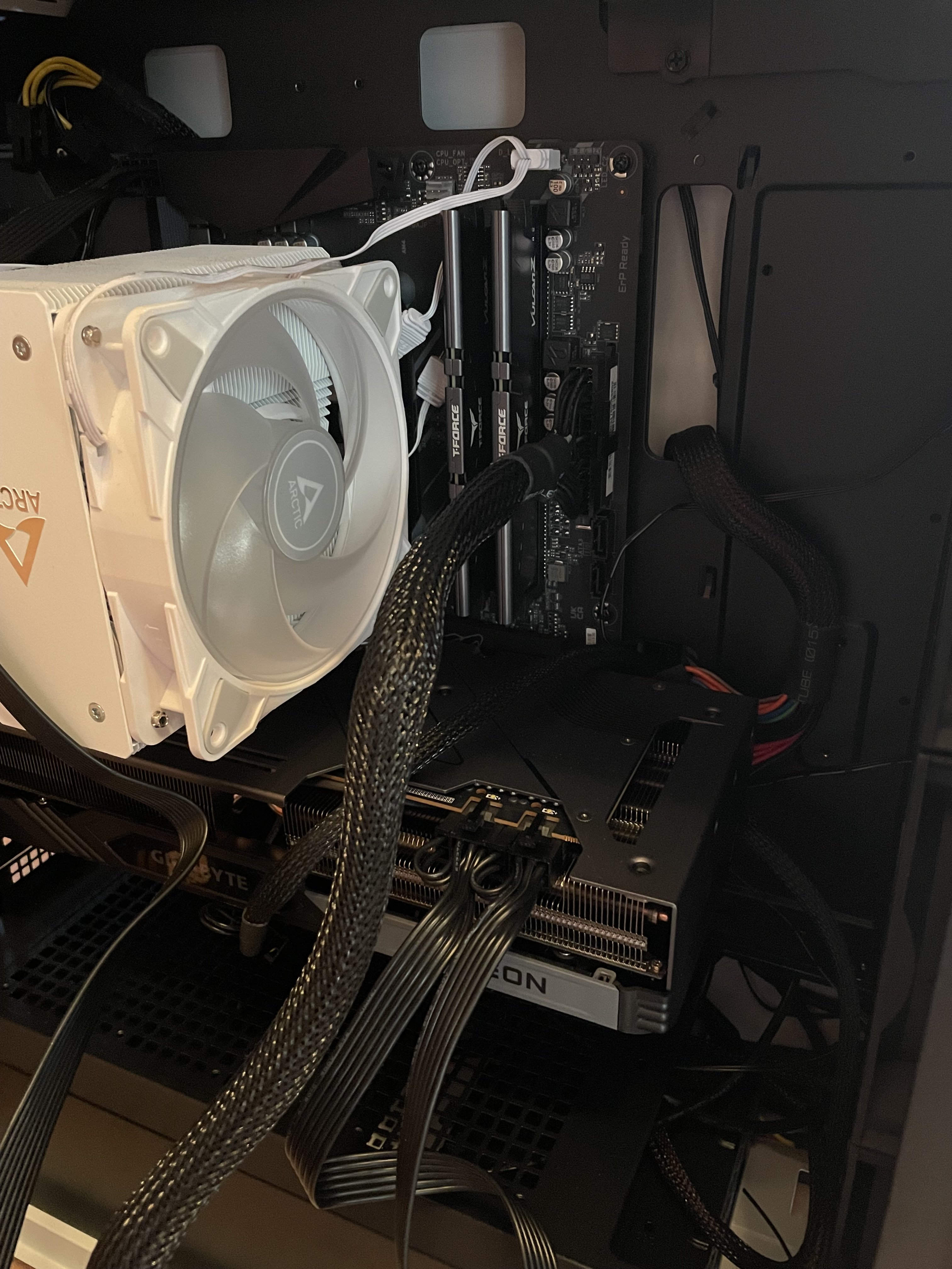

Mach bittte mal eine Totalaufnahme vom Mainboard, es scheint der 2. CPU Stecker ist nicht eingesteckt oder nicht vorhanden.
Reaktionen: Tr8or
Da stimmt was nicht. Stecker bitte richtig einstecken.
Reaktionen: Chesterfield, -=:Cpt.Nemo:=- und Tr8or
Habe ich auch gerade bemerkt und sofort den Stecker umgesteckt, allerdings fährt der PC immer noch nicht hoch, keine Lüfter laufen.
Nun korrigiert aber ohne Erfolg. Gestern ist er zumindest hochgefahren und die Lüfter liefen, heute gar nichts mehr

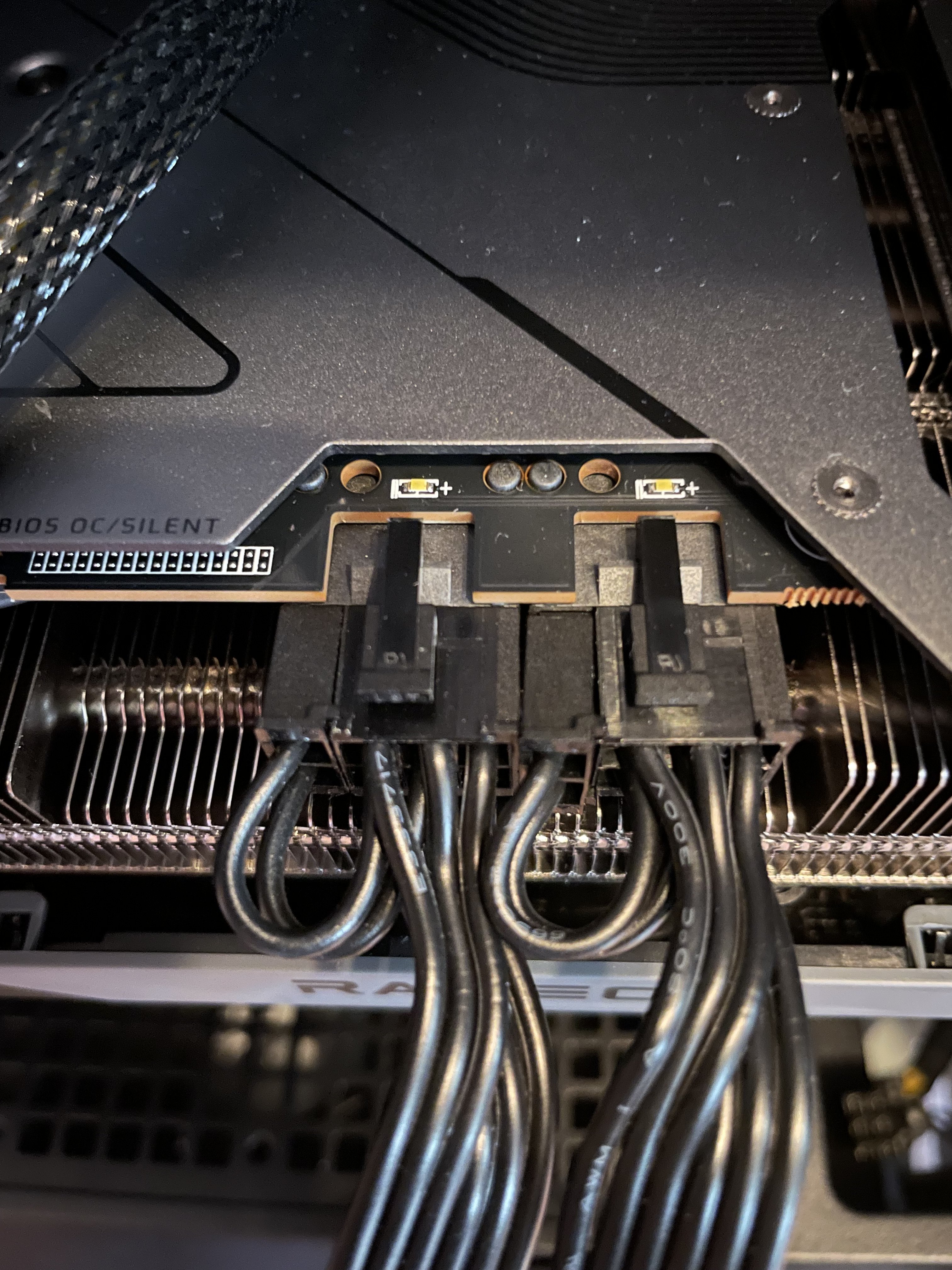

Mit der letzten Maßname wäre es möglich dass du durchaus was kaputt gemacht hast.
Eigentlich sind die Stecker so konzipiert dass man sie ohne Gewalt nich falsch reinbekommt, irgendwie hast du es doch geschafft, unwahrscheinlich dass dadurch direkt was kaputt gegangen ist, aber möglich ist es.
Reaktionen: Chesterfield und Skudrinka
Der CPU-Stecker hat teilweise auf dem SYS-Fan gesteckt. Möglicherweise nun ein Mainboardschaden.

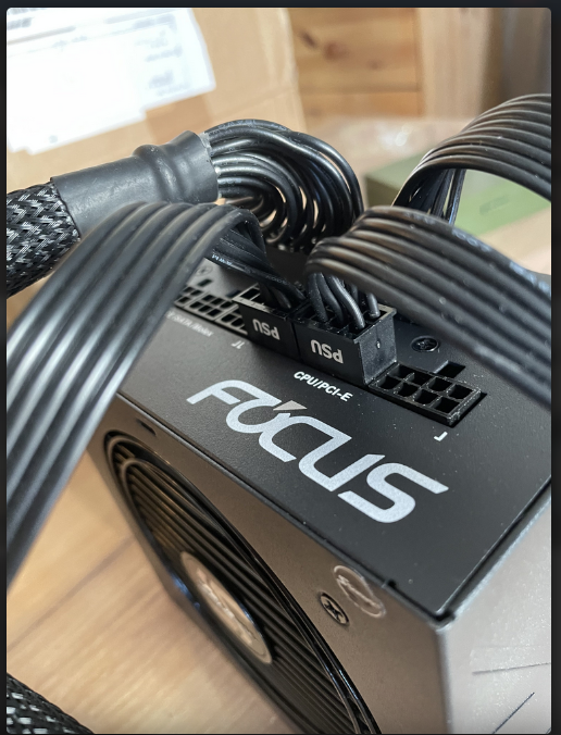

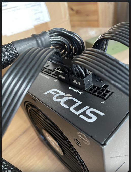

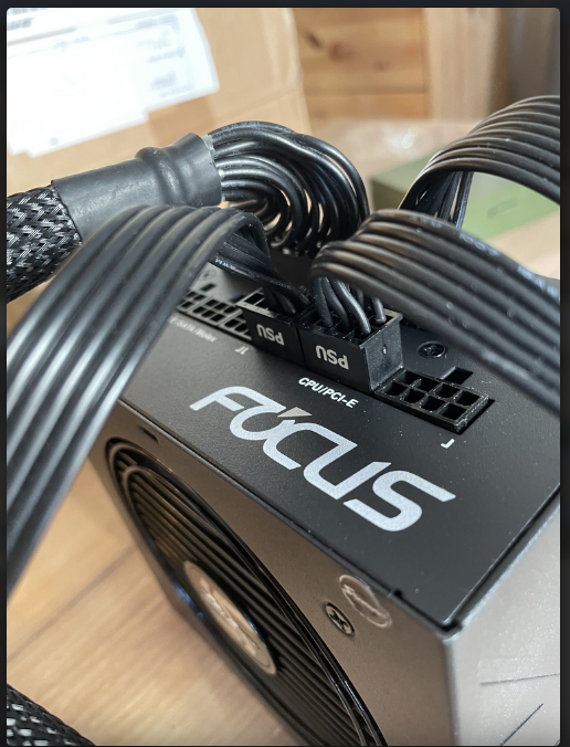

Da steht das Netzteil auf dem Boden, vielleicht ist nur der Schalter auf Aus gestellt?

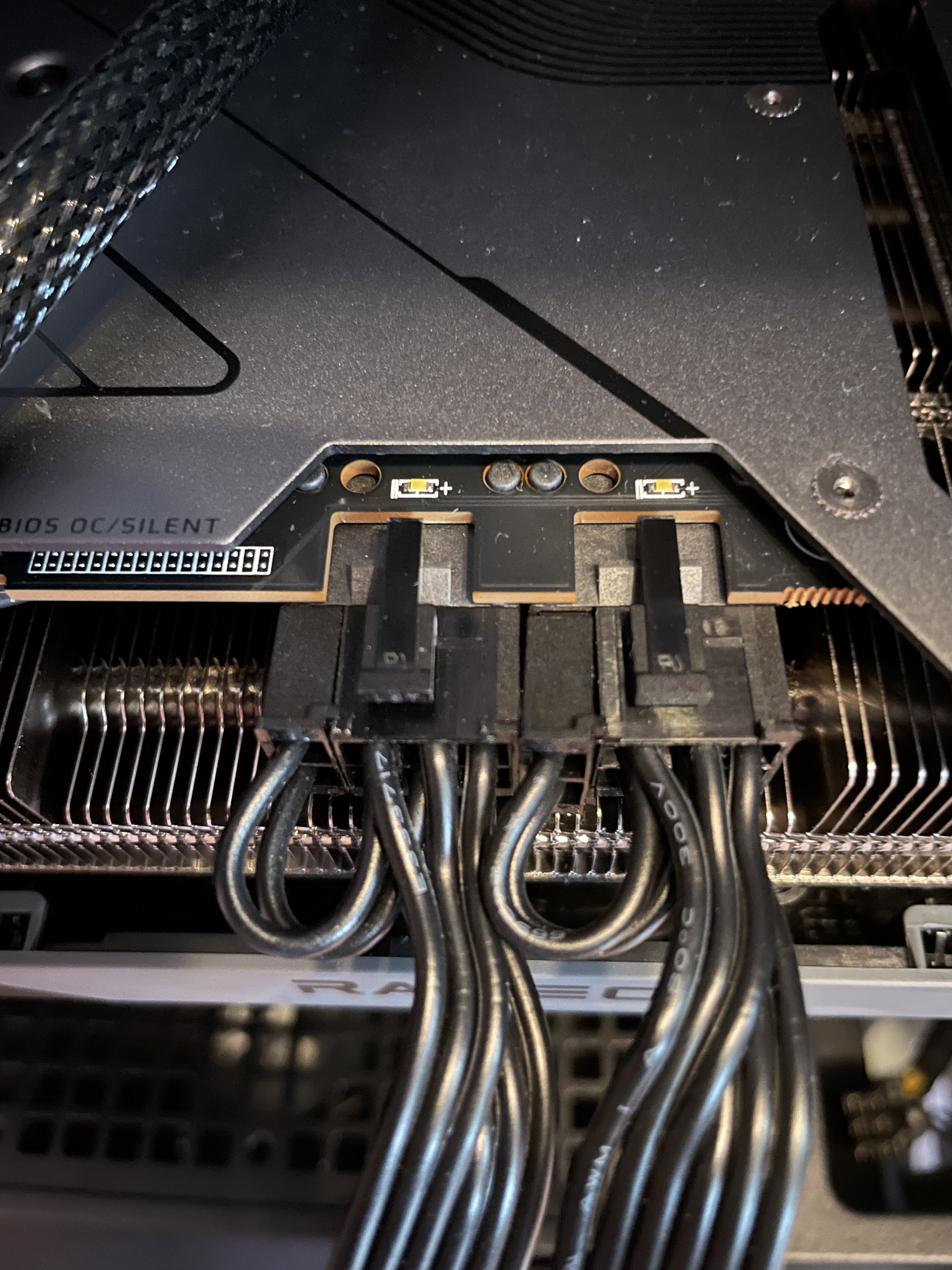

Häng die GPU unbedingt an 2 Stränge, falls möglich!
Update: hab mich verguckt.
