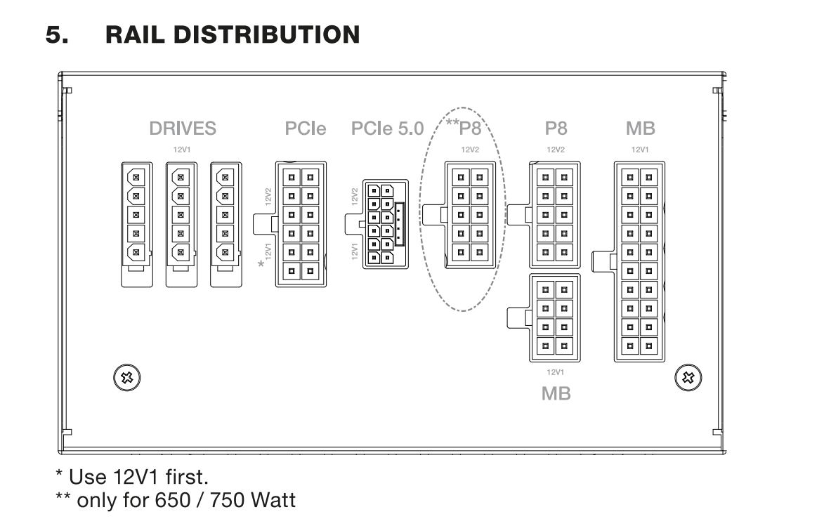

Die GPU hast ja über y-Kabel, ge?
Wo hastn die CPU angeschlossen? Wechsel dort mal. (Versuchsweise... evtl bringt es nichts.)
Handbuch falls jemand schauen möchte.

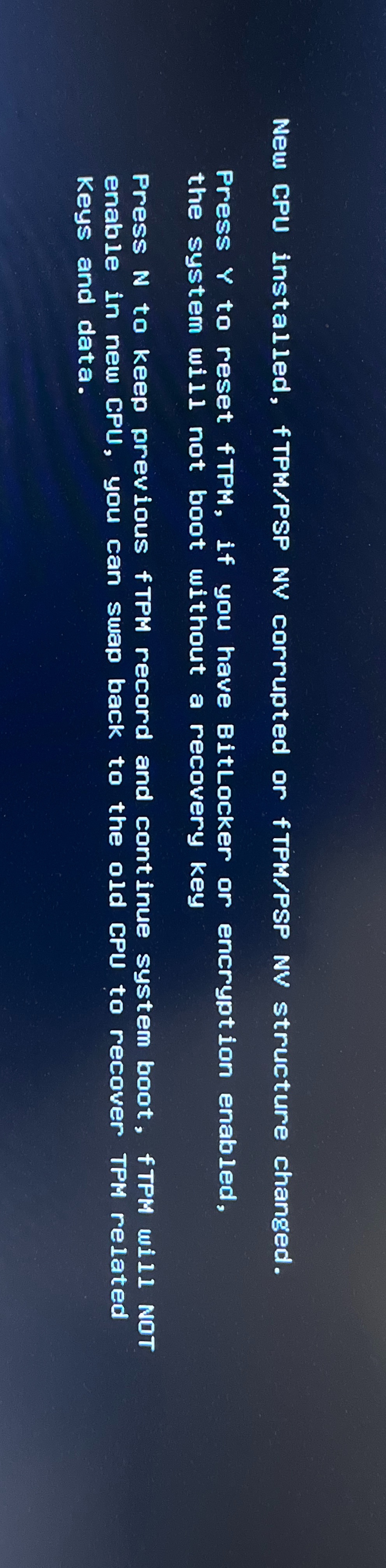

Also danke erstmal für die Antworten, ich habe jetzt mal die GPU aus meinem alten Rechner (RX5700XT) in den neuen Rechner eingebaut das funktioniert ohne Probleme, zumindest das hochfahren etc. habe jetzt keine Spiele getestet. Die RX7800XT habe ich in meinen alten Rechner verbaut da funktioniert auch alles ohne Probleme, aber auch da keinen "Stresstest" weil nur ein 550W Netzteil. Jetzt ist mir aufgefallen wenn ich den neuen Rechner Starte kommt die unten genannte Einblendung (Ich hoffe man erkennt es) wenn ich dann N drücke startet der Rechner ganz normal.
Die GPU habe ich über PCIe angeschlossen, sowohl im neuen als auch im alten Rechner die beiden "P8" Anschlüsse brauche ich doch für die CPU ?

Hi, wenn schon so eine Fehlermeldung angezeigt wird, sollte man mal eine Suchmaschine bemühen.
Dort gibt es ein paar Einträge wie man das im Bios "richten" kann.
jaja, dann ist korrekt.
bei der Meldung einfach y/z drücken. Hatte ich die Tage auch beim Einbau.
Wie oben geschrieben, hättest das auch googeln können. Musste ich auch. ;)

Ja das habe ich gemacht und die Fehlermeldung ist auch weg :)
