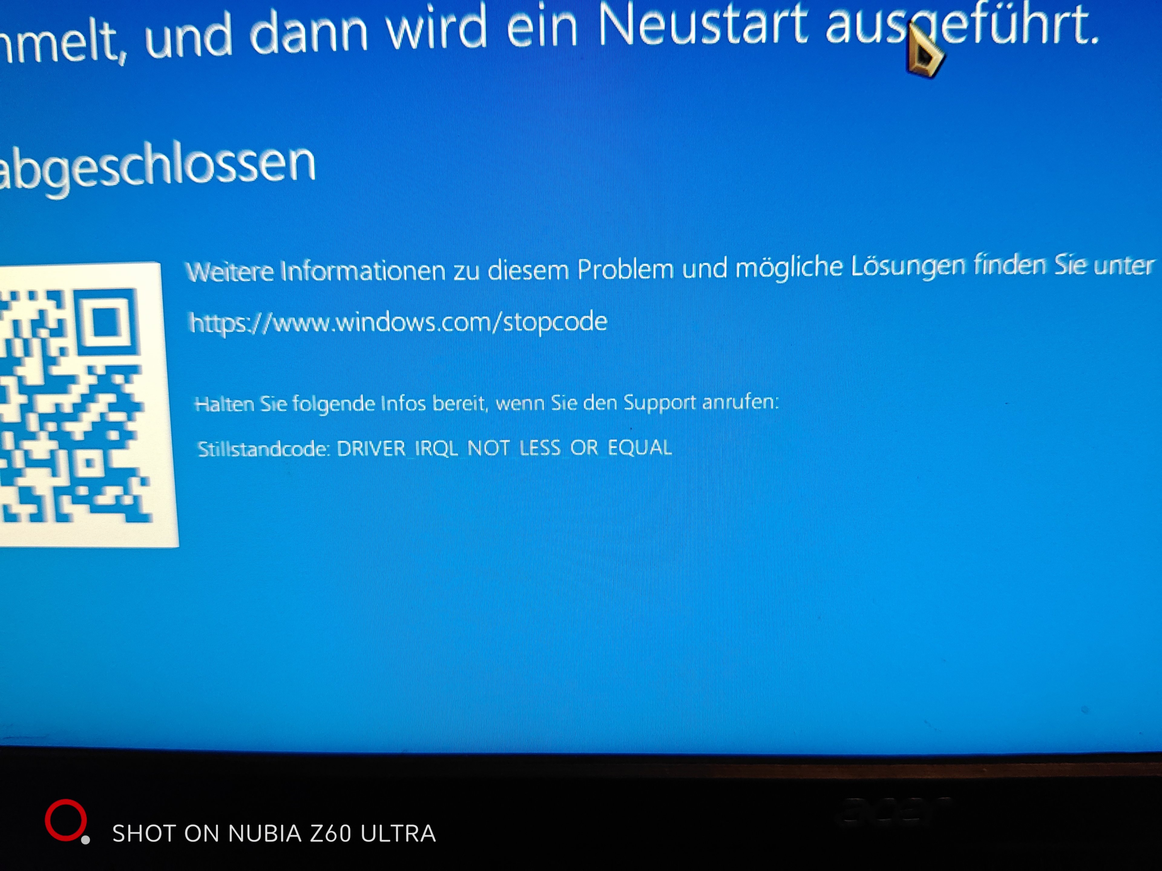

Sobald ich in ein Spiel starte oder einen Grafik Benchmark starte, startet das System neu bzw bekomme ich einen Blue Screen.
Erstmal den Grafikkarten Treiber aktualisiert da ich gesehen habe das die gleiche Version für unterschiedliche GK ist.
Einmal Polaris und Vega und der andere für RDNA.
Dann versucht mit DDU den Treiber zu deinstallieren und später wieder die RDNA Version installiert. Problem noch immer vorhanden.
Danke für eure Zeit und Hilfe.
