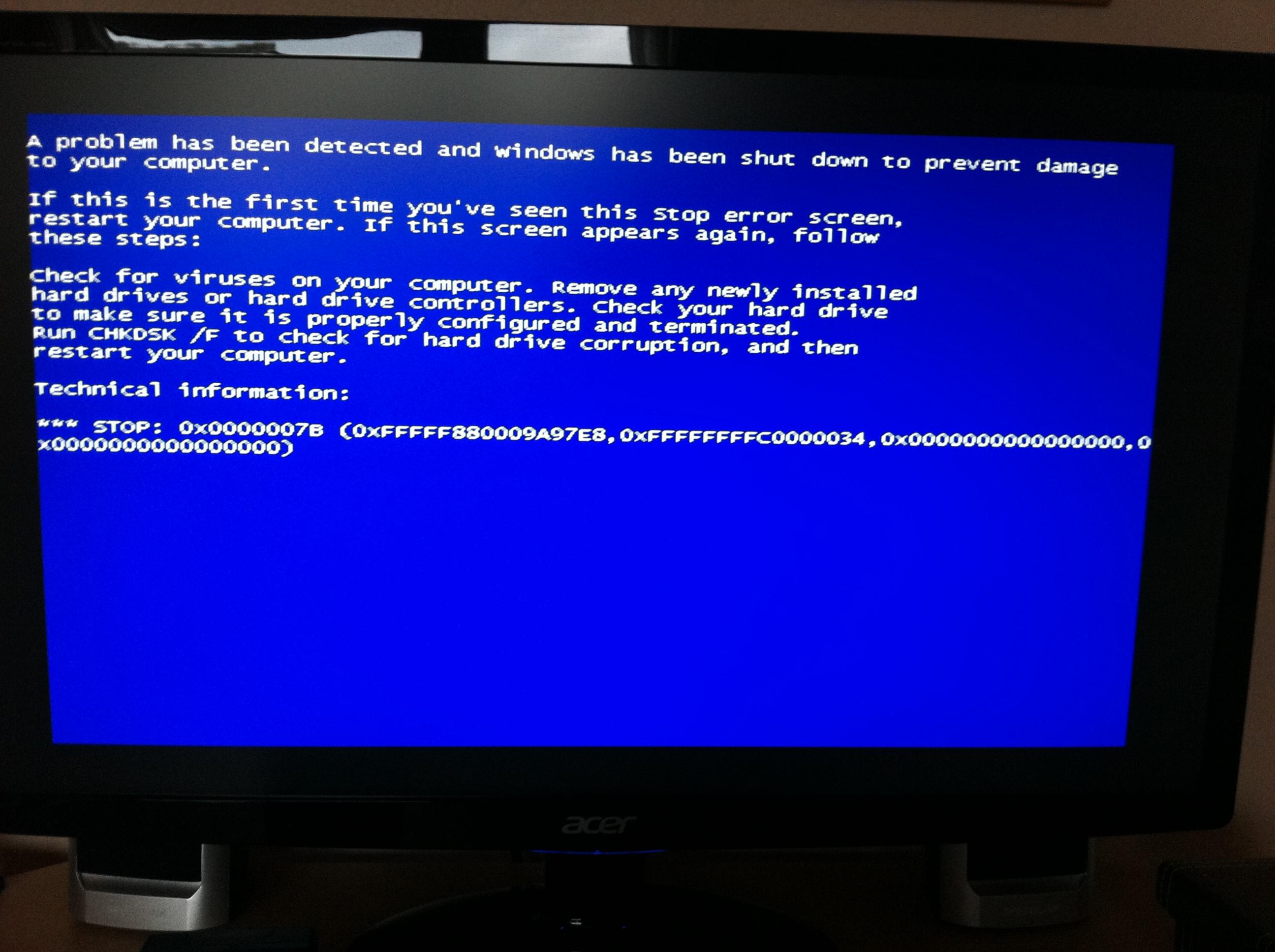

Neues Problem:
Es kommt in unregelmäßigen Abständen ein Bluescreen. Hatte leider noch nicht die Möglichkeit diesen zu fotografieren...
