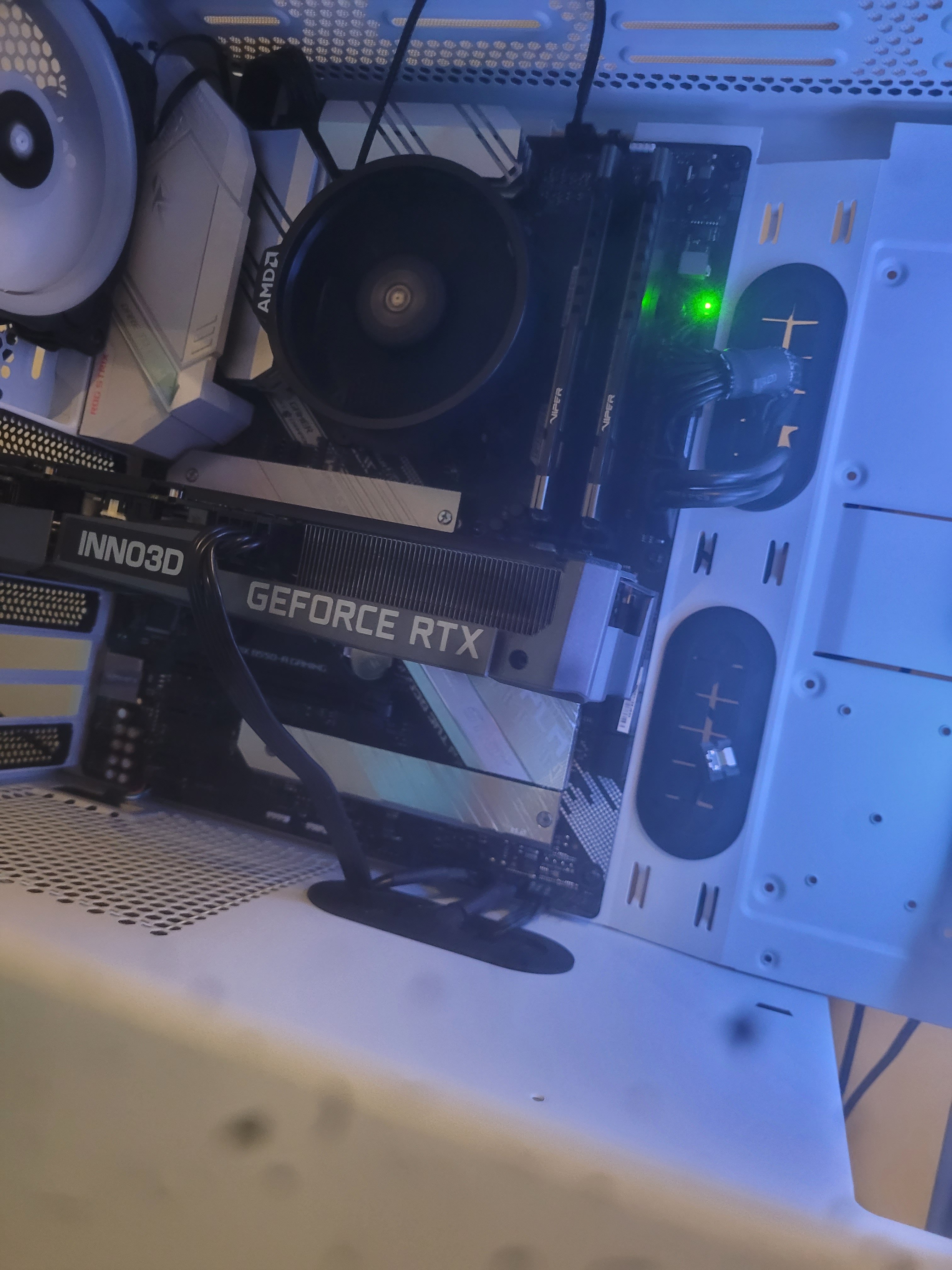

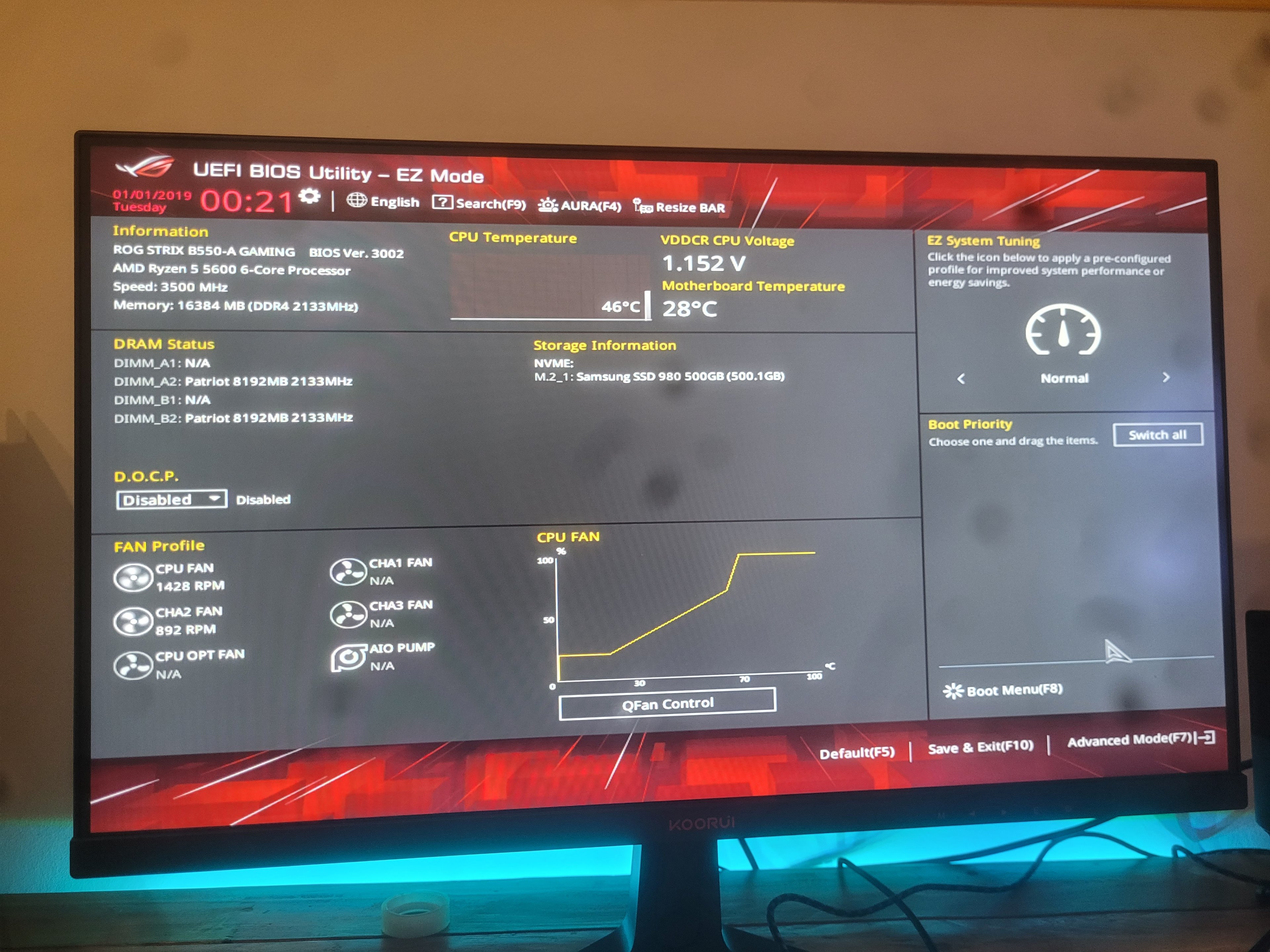

ich habe mein Mainboard gewechselt, aber jetzt startet er nur noch in das Bios.
Wenn der pc startet leuchtet die led kurz orange, dann kurz rot, dann kurz weiß und dann bleibt die led grün.
Ich habe alle kabel überprüft und nur meine m.2 ssd angeschlossen und ich habe das bios resetet

Im BIOS dann auch Mal load Default gemacht?
Die Bootreihenfolge festgelegt... Windows boot loader ..
Auch richtig gespeichert mit Z ... Statt y ... Englische Tastatur im BIOS..
RAM xmp oder docp geladen?
Reaktionen: Cerebral_Amoebe
Mach mal ein UEFI-Update über USB-Stick und lade die Werkseinstellung.
Der 5600 wird erst ab UEFI 2423 unterstützt.

Befindet sich die erforderliche GPT Partition eventuell auf einem anderen Datenträger?
UEFI aktiv, CSM deaktiviert?
CU
redjack
Sollte ich csm aktivieren weil bei mir ist es nich aktiviert
CSM deaktiviert wäre eigentlich richt.
Aktivieren muss man es, wenn man Windows im alten CSM Mode mit MBR installiert hat.
Kann halt gut sein, das der Bootmanager auf der HDD liegt und nicht auf der SSD
Habe csm jetzt aktiviert und hat funktioniert. Vielen Dank schönen Abend
So kannst allerdings nicht auf win11 Upgraden.
Denn win11 braucht den UEFI Mode mit GPT
Reaktionen: redjack1000
Ist halt die Frage, ob mbr2gbt auch geht, wenn der Bootmanager auf ner anderen Platte liegt.
Alternativ Windows bei abgesteckter HDD und CSM deaktiviert, neu installieren
