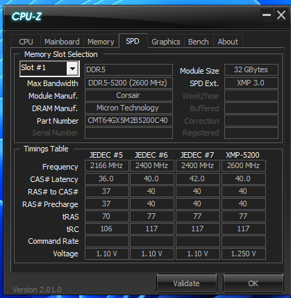

Poste doch ein Bild aus CPUz/SPD

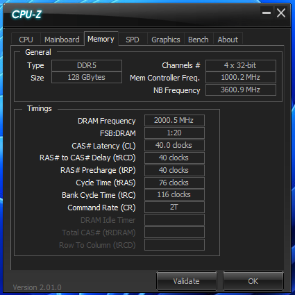

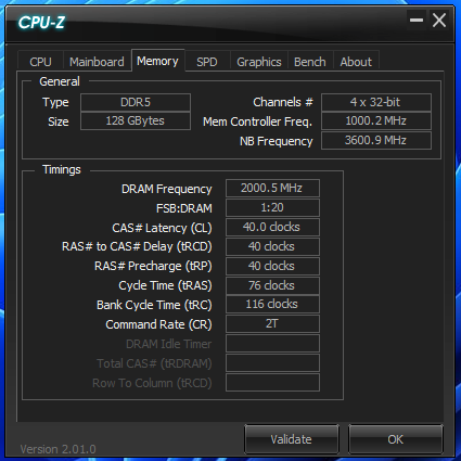

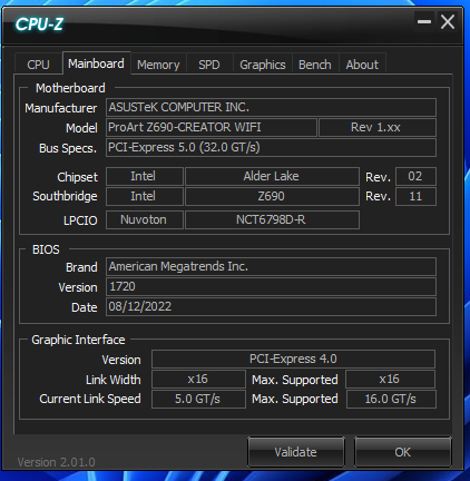

Ich habe jetzt also mal die MHz auf 4000 heruntergeriegelt. Dann einen zusätzlichen Riegel gesteckt. Siehe da, die Kiste läuft stabil auf 96gb (Anzeige und verwendbar)... dann wieder ausgeschalten und den 4. Riegel auch noch gesteckt.
Nun zeigt unter Dieser PC/Eigenschaften 128Gb an aber nur 61 GB sind verwendbar.
Auf CPu Z sind alle Riegel erkannt.
Wir kommen dem Problem also näher.
Die Spannung habe ich aber nicht verstellen können, habe ich verzweifelt gesucht aber nicht gefunden.
Muss ich die MHz weiter runterriegeln damit alle laufen oder soll ich die Spannung irgendwie verstellen?
Oder gibts ganz andere Lösungsansätze?
Danke euch für die Hilfe=)

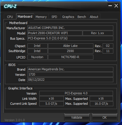

Im Übrigen führt Corsair nur 16GB Riegel deines genannten RAM auf seiner Website an, 4x Kits DDR5 schon gar überhaupt keine und Geizhals kennt auch keine 128GB Kits dieses RAM. Die Kompatibilitätsliste von Asus führt einzig G.Skill mit 64GB(2x32GB). Da fängt das Lotto also schon an.

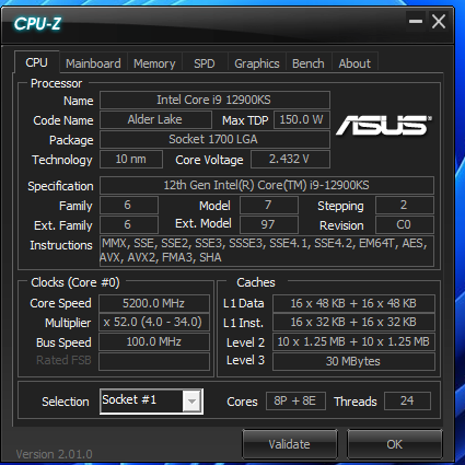

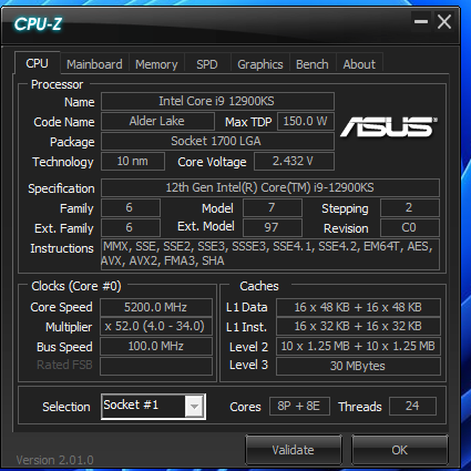

Gerade gesehen. Vcore 2,432V bei CPU-Z? Da scheint wohl irgendwas noch Beta zu sein. Hoffentlich.
Würde ich mal im Bios schauen, was da steht.
Vielen Dank für die Antwort! Was ist das Problem mit dem Vcore 2.432 V? Warum stimmt da was nicht?
Standard ist wohl etwa die Hälfte. Theoretisch wäre die CPU am Abrauchen mit der Spannung.
Etwa 1,35 wären auch noch ok und einigermaßen kühlbar.
Kann mir jedenfalls nicht vorstellen, dass das Bios default eine solche Spannung anlegt.
oh. Ja wohl besser nicht =D Die CPU läuft stabil auf 32°C
Im Bios Steht dazu Kernspannung 1.421V
Liegt noch im Rahmen. Vielleicht liegt's ja an CPU-Z. Aktuell ist 2.02.0.
1,4V brauchen sicher aber auch schon ordentliche Kühlung. Ich nehme an, Asus setzt die Limits hier großzügig(relativ normal). Wäre dann auch eine andere Baustelle(CPU Temperatur unter Last) als dein RAM Problem.
Das stimmt. hat bislang auch keine probleme gemacht und sonst kann ich diese spannung ja noch etwas runterdrehen falls da mal probleme entstehen.

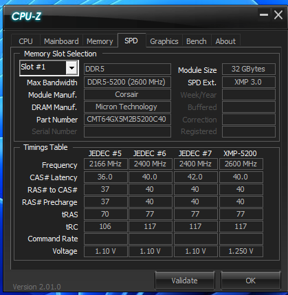

Leider macht Corsair keine Angaben ob die Module 1Rx8 oder 2Rx8 sind, kann man vielleicht mit einem aktuellen CPUZ auslesen.
Das Handbuch hab ich ja verlinkt, wie man die Spannung manuell festlegt beschrieben. Primär handelt es sich um die Memory Controller Voltage. 1,25V mit XMP(5200MHz), default 1,1V mit JEDEC(max 4800 MHz). Wobei es sicher auch ein JEDEC Profil für 3600MHz gibt(HWiNFO Übersicht).
