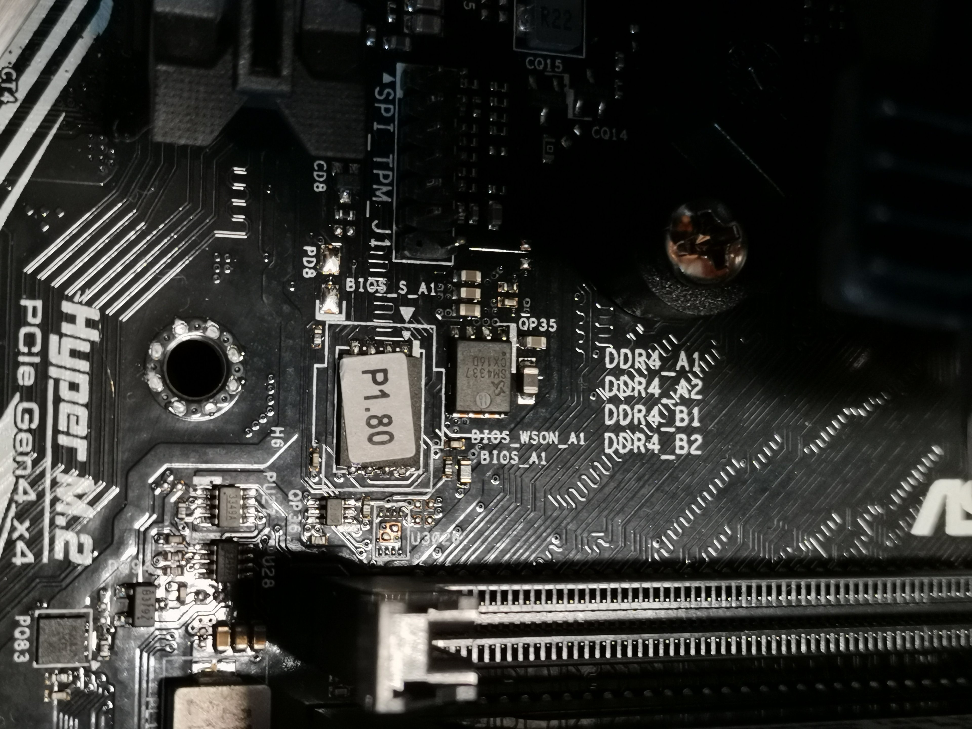

Auf dem Mainboard ist ein Pickerl auf dem "P1.8" steht. Das ist wohl die BIOS-Version oder? 1.8 ist laut ASRock-Website für ryzen 5000 geeignet. Daran kann es also auch nicht liegen. Wäre ja auch peinlich wenn man 2 Jahre nach Release immer noch Mainboards mit zu altem BIOS bekommen würde.

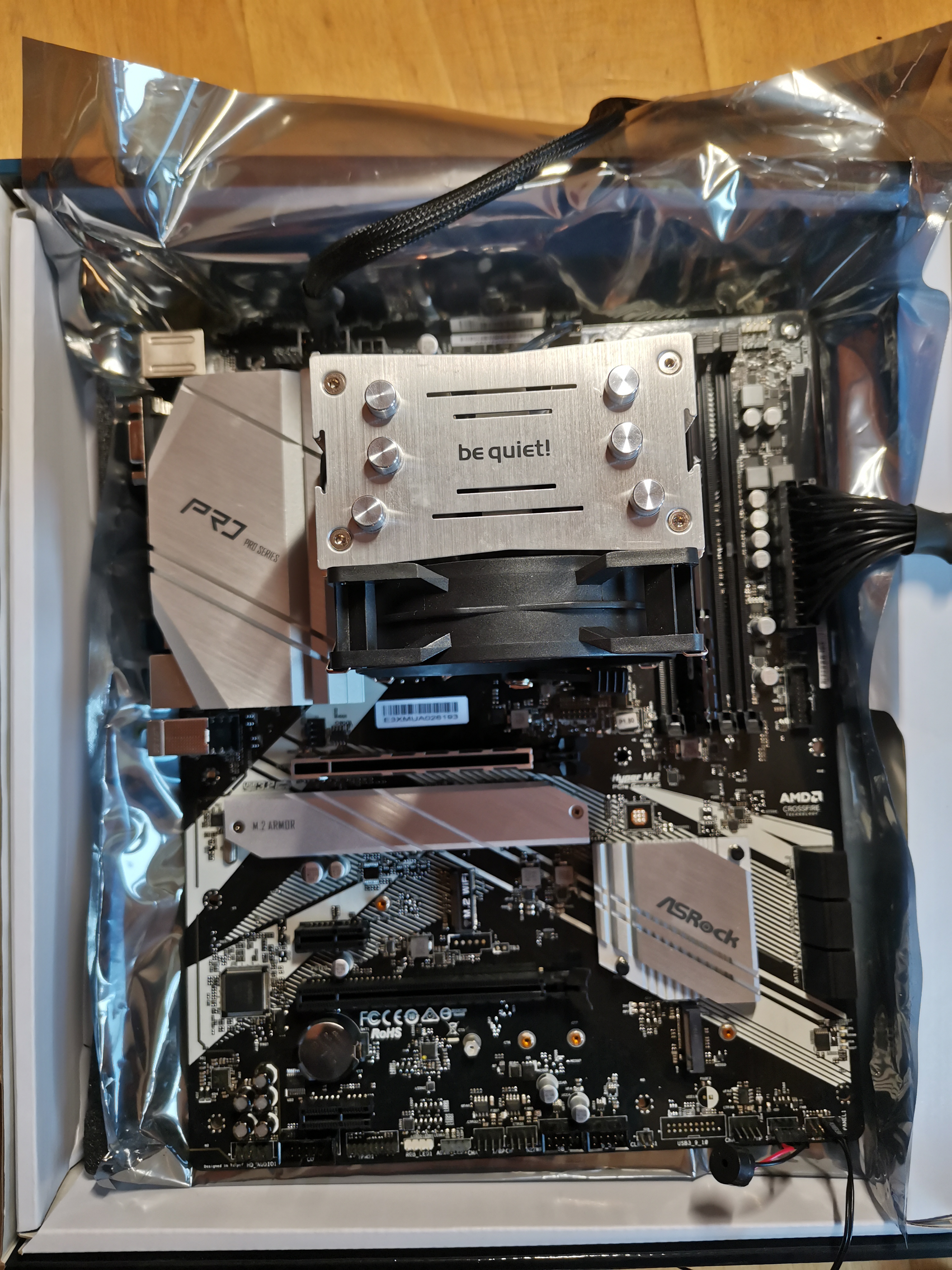

Nochmal den Nullmethoden Aufbau außerhalb des Gehäuses versuchen und dann Bilder machen und posten, eventuell gibts ja was zu entdecken :)
Nullmethode ist einfach CPU, Kühler, RAM und Strom oder? So hab ich das außerhalb des Gehäuses bereits probiert.
Bilder werde ich gleich raufladen.

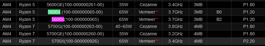

Bios 1.8 sollte die CPU definitiv supporten, egal ob Revision B0 oder B2.
Es reicht sogar die Version 1.2
Quelle: https://www.asrock.com/mb/AMD/B550 Pro4/index.asp#CPU
Das aktuelle Bios hätte die Version 2.2 von 03/2022 (1.8 ist von 02/2021)
Quelle: https://www.asrock.com/mb/AMD/B550 Pro4/index.asp#BIOS
Reaktionen: Restart001
Also ich sehe bei der BIOS Liste von Asrock auch nicht durch. Ich sehe 2x 5600X und 1x 5600. Beide 5600X arbeiten mit BIOS ab Version 1.20. Ohne kompatible CPU bekommst Du das Gerät nicht zum laufen. Das ist richtig. Am I/O Panel ist auch kein BIOS Flash vorgesehen, weil das Board extrem abgespeckt ist, wenn ich mir die I/O Blende so ansehe.
Du musst also rausfinden, welche BIOS Version tatsächlich auf dem Board vorhanden ist und/oder Dir eine CPU suchen, die mit allen BIOS Versionen funktioniert. Das wären dann alle Matisse und Matisse2 Cores.

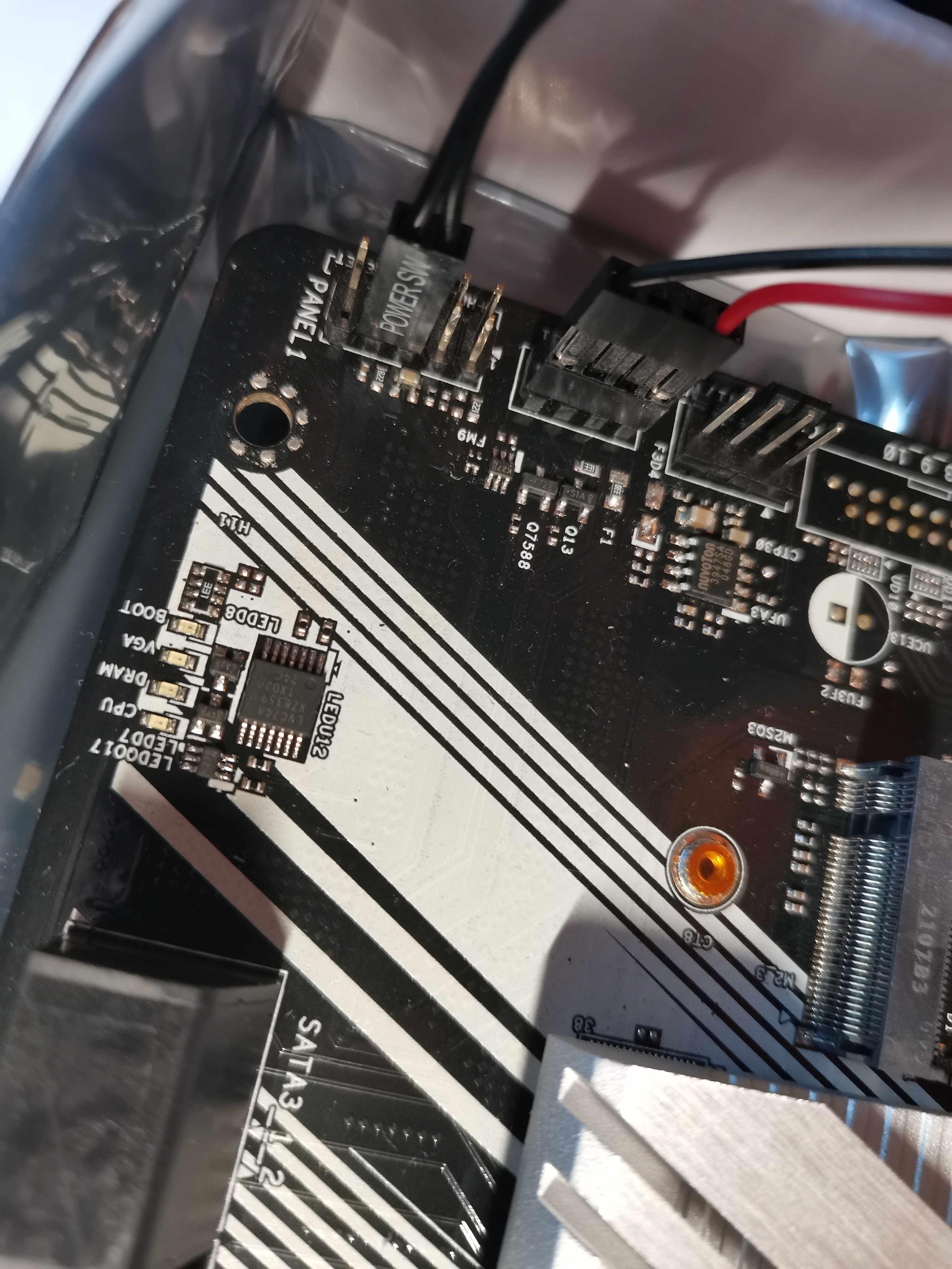

Smnckl schrieb:
Betätigung des Power-Buttons zeigte keine Wirkung) .
Und der verbindet die richtigen Pins auf dem Board? Steckt der am richtigen Ort?

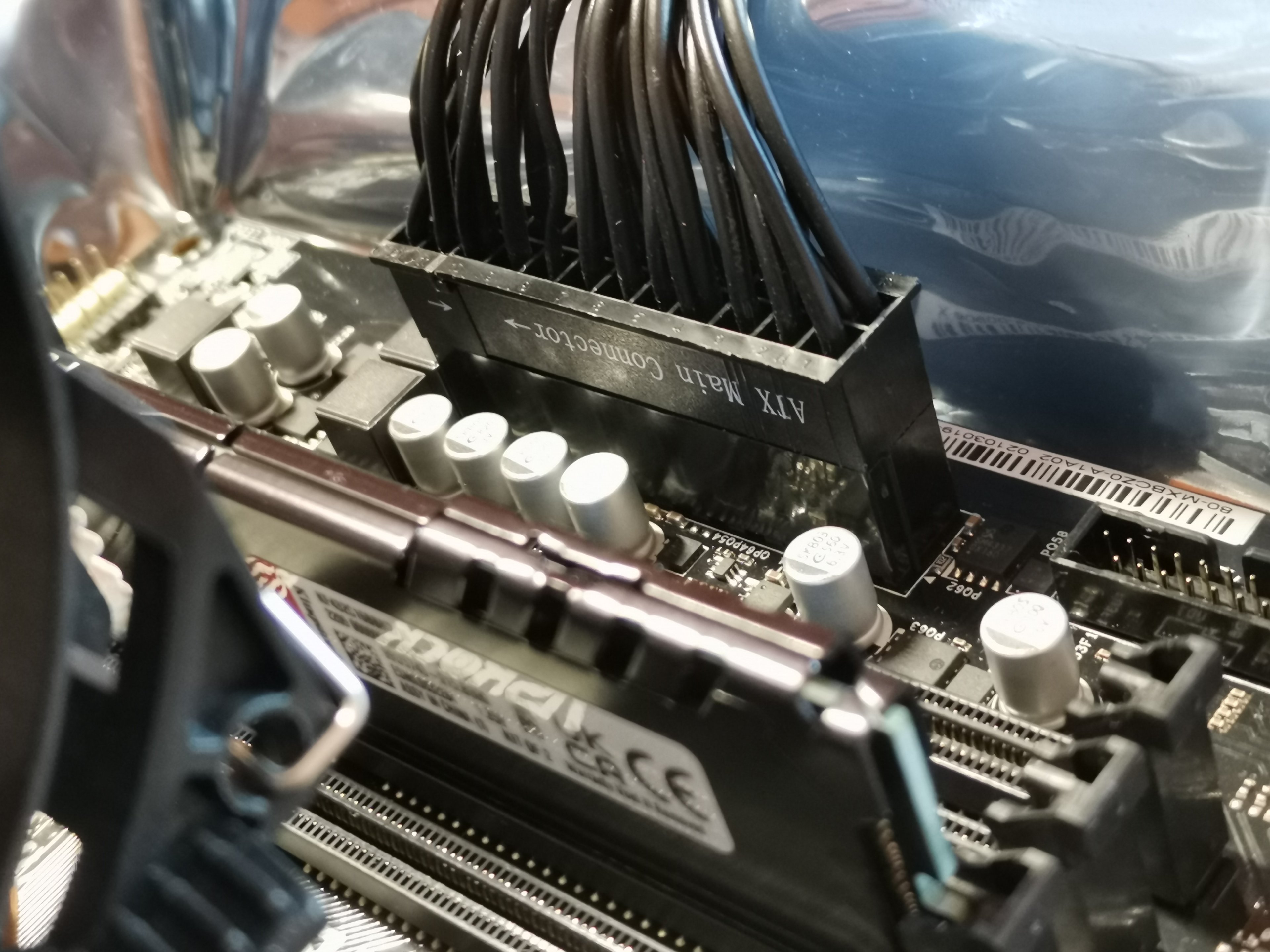

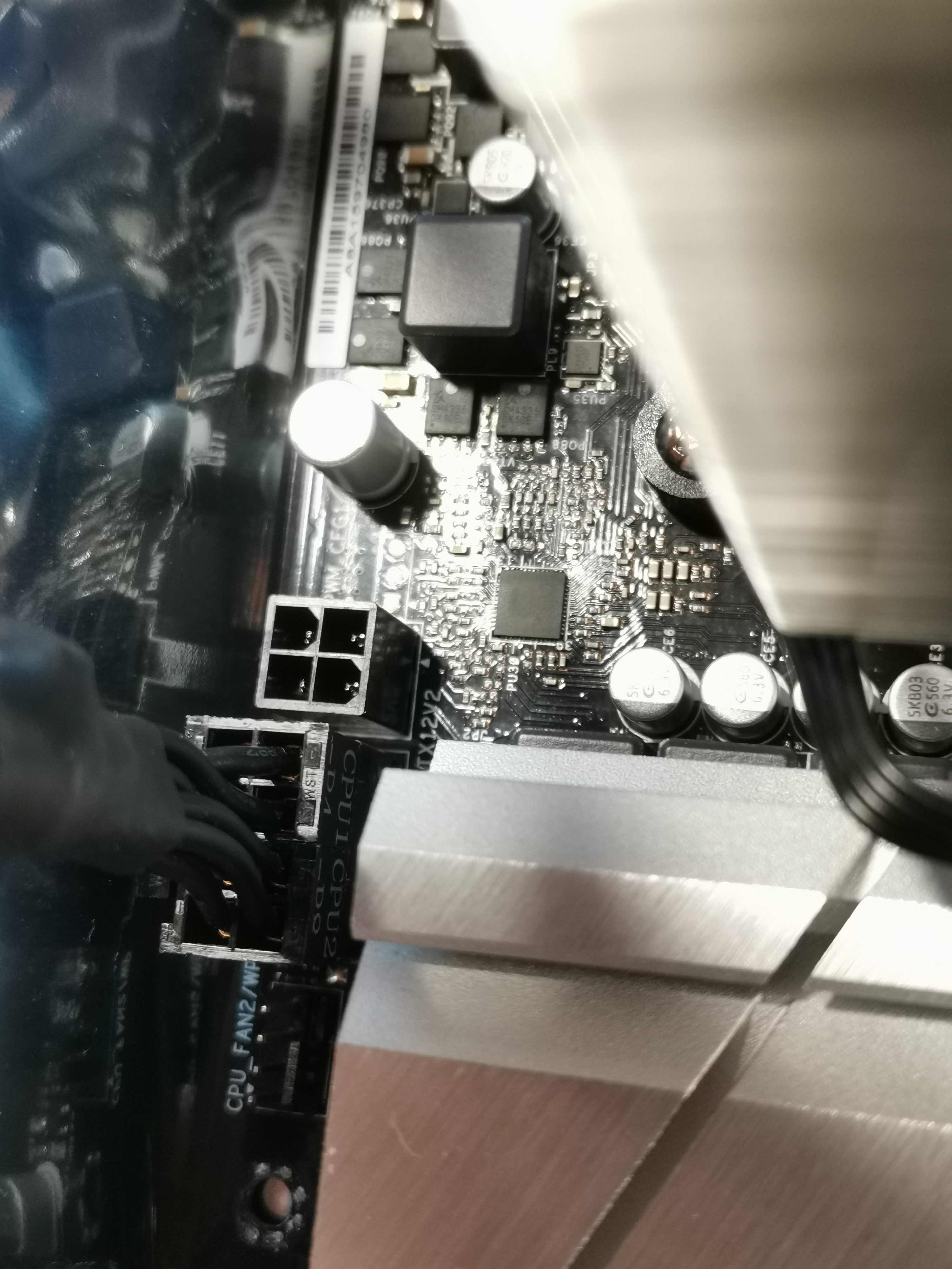

Hier sind einige Bilder. Auch wenn ich nicht weiß inwiefern das helfen soll
Ja, kannst ja am Bild überprüfen wenn du skeptisch bist. Mit dem Schraubenzieher überbrücken habe ich bereits probiert.

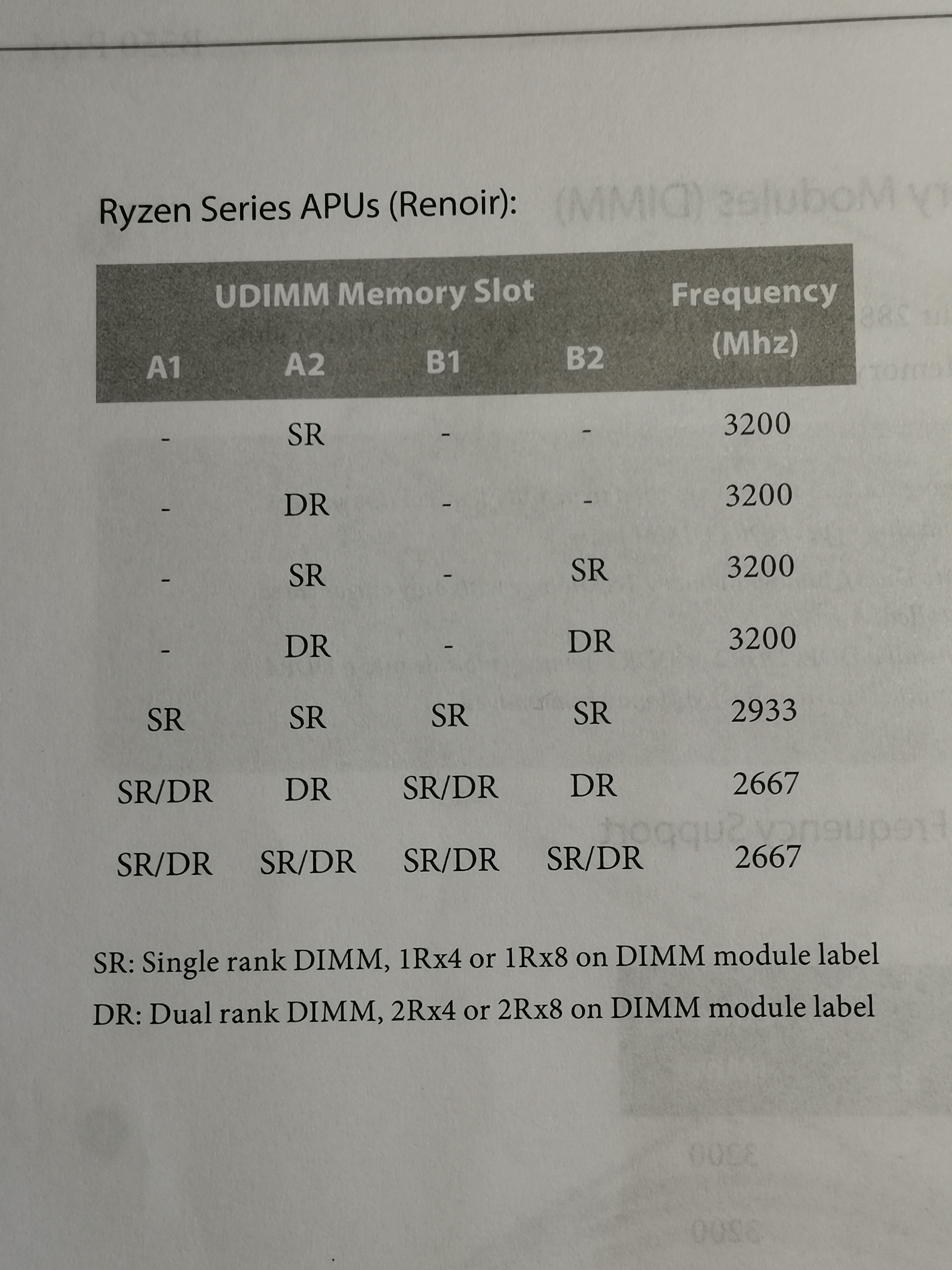

Ich würde Mal die RAM in Speicherbank 2+4 ab der CPU einbauen und mehrfach versuchen zu starten.
Auch den PWR SW mit Ben Schraubendreher kurz brücken.
Ich habe den RAM wie im Handbuch empfohlen auf A2 und B2 installiert. Für die Tests mit nur einem Stick auf A2[IMG]https://www.computerbase.de/forum/attachments/img_20220722_163215-jpg.1241475/?hash=6f5d405e2ef938ff3a757dad6e96739f[/IMG]

Ich habe auch den Händler kontaktiert. Ich warte erst einmal was die sagen bevor ich eine ältere CPU besorge. Das Pickerl am Mainboard schaut so aus:
Rechts die unteren zwei Pins. Deiner scheint ein Pin weiter zu sein.

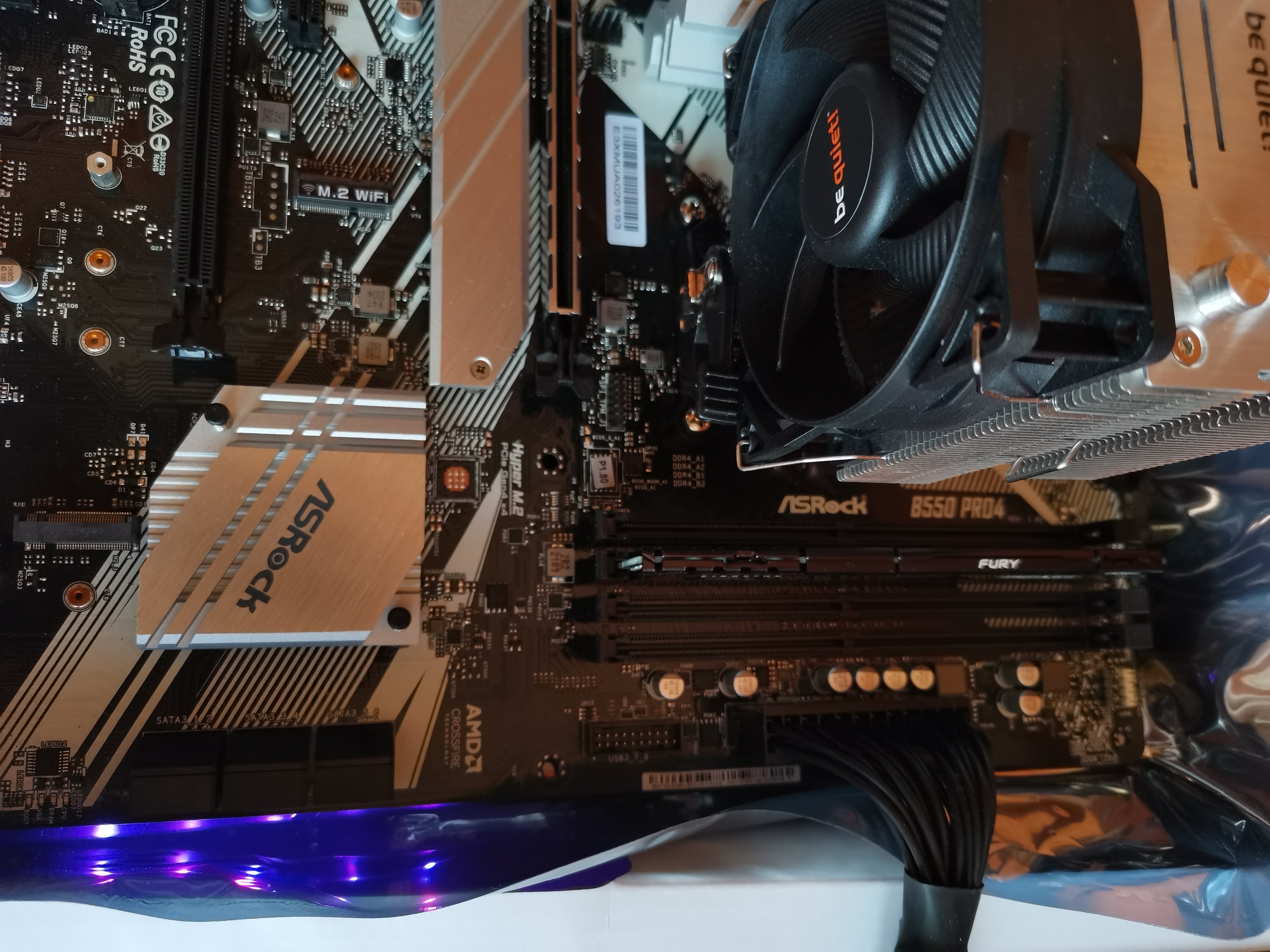

dvor schrieb:
Und? Was hat der von sich gegeben?
Nichts. Das ist ja das Problem. Es passiert absolut gar nichts. Sobald ich das Netzteil einschalte und das MB Strom bekommt beginnt es zu leuchten (siehe Bild). Aber egal ob ich den Startknopf drück oder die Pins mit dem Schraubenzieher überbrücke, es passiert nichts. Auch der CPU Fan dreht sich nicht und es leuchtet keine Boot LED.
