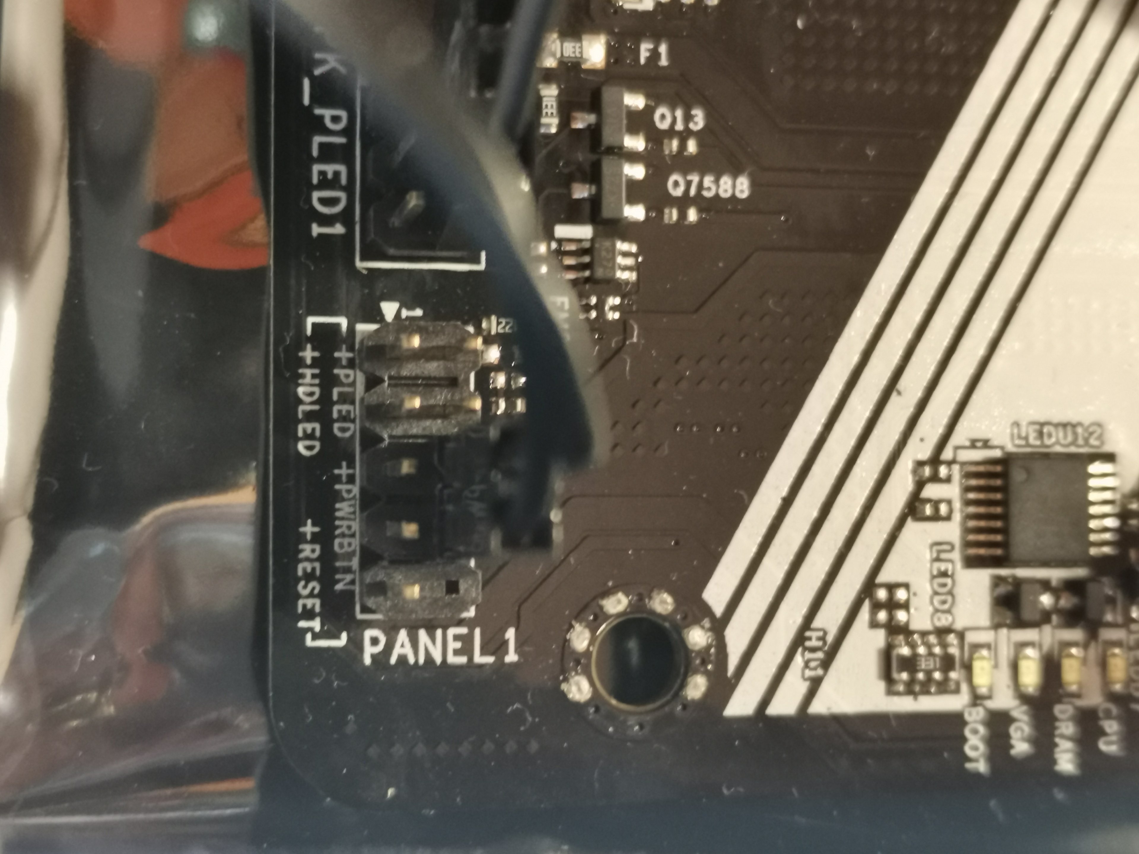

Schau nochmal hin. Die Pins rechts unten sind für reset.loser schrieb:Rechts die unteren zwei Pins. Deiner scheint ein Pin weiter zu sein.

Kein Problem. Ich hätte ja auch gerne, dass ich das Ding einfach falsch angesteckt habloser schrieb:Oh stimmt, sorry, war ne optische Täuschung.![]()

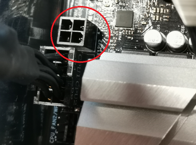

PS dieser 4-polige ATX12V2-Stecker, der bei dir unverkabelt ist, ist hoffentlich optional?
Ja das ist immer optional. Zumindest bin ich davon ausgegangen. Kann ja nicht sein, dass man ein 800w Netzteil braucht um das Board zu betreiben. Der zusätzliche 4pin ist wahrscheinlich nur von Nöten wenn du nen 5950x mit Flüssigstickstoff auf 6ghz prügeln willst was man mit dem Board sowieso vergessen kann. Insofern komplett unnötig, dass es das Ding überhaupt gibt.eYc schrieb:Ich kenne zwar keines dieser semipassiven Netzteile, aber ich schätze mal, dass auch hier beim Start der Lüfter wenigstens kurz angehen muss. Einmal weil noch keine Regelung aktiv ist (wie auch bei CPU- und GPU-Lüftern, wenn der Rechner startet), und dann zum Selbsttest und zu Diagnosezwecken (wie hier).
Wenn die beiden Netzteile sicher funktionisfähig sind, dann, meine ich auch, muss das Mainboard defekt sein.
