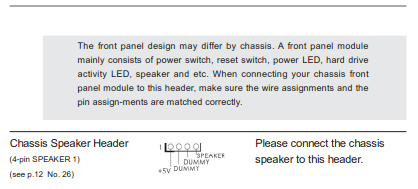

Ja, aber ich bin mir nicht sicher, ob der Speaker richtig angeschlossen ist, denn im Mainboard-Handbuch stand nur beim linken Anschluss +5V. Demnach habe ich den Anschluss mit der Plus-Seite nach links eingesteckt.
Da kann man an und für sich nichts falsch drauf stecken.
Auf +5V kommt der Pluspol (meist ein rotes Kabel) und ganz rechts außen der Minuspol.
