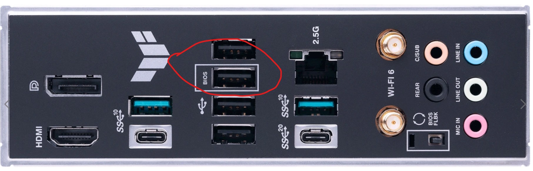

Einfach das im Board integrierte USB-Backflash-Tool nutzen: https://www.asus.com/de/support/faq/1038568/
Kein Datei auswählen im BIOS etc. --> einfach nach der verlinkten Anleitung den USB-Stick vorbereiten
Hinweis: für die genannte Funktion muss ein bestimmter USB-Port verwendet werden (siehe Anlage anbei).
