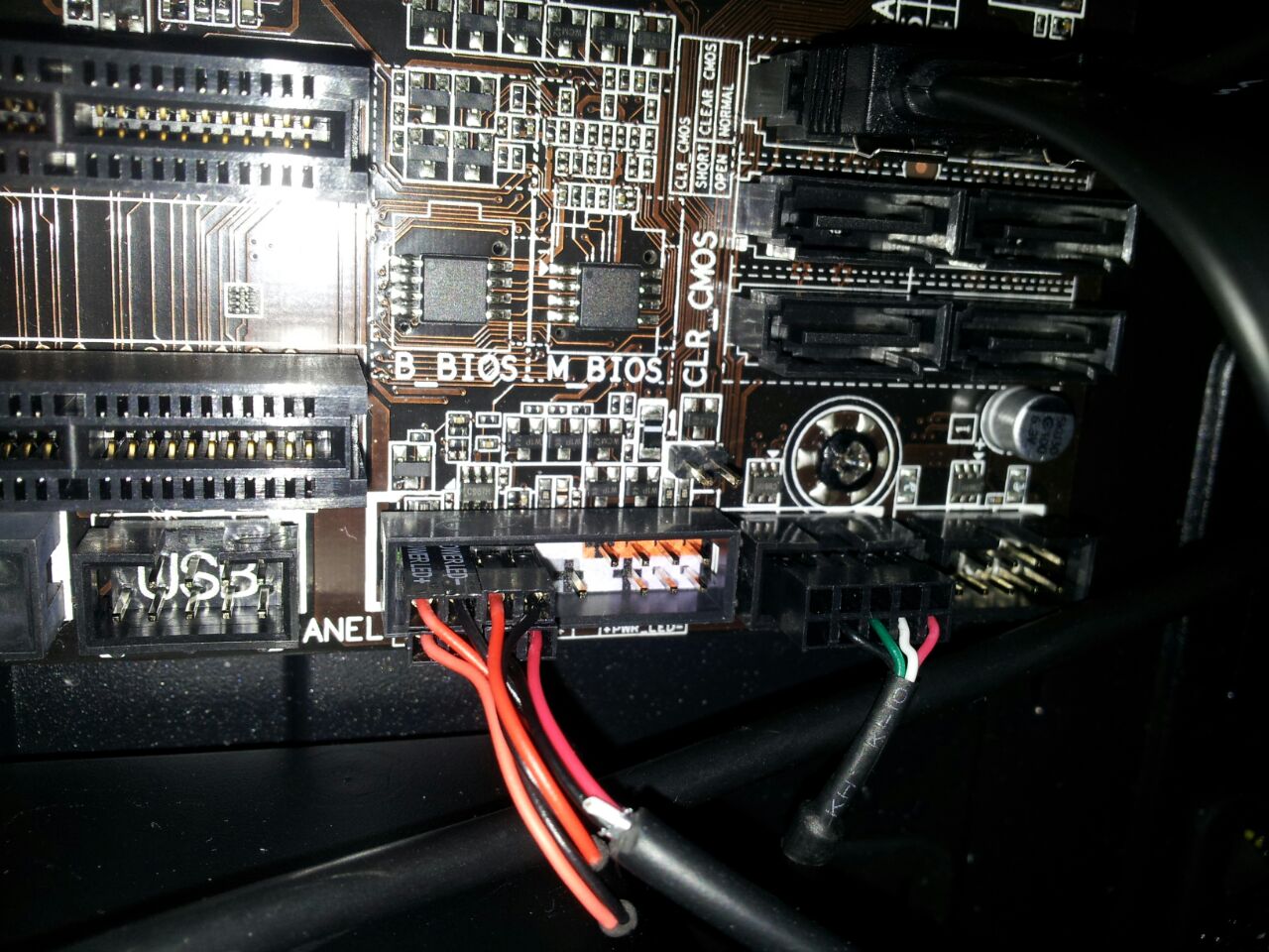

So hier die Bilder. War schwerer, weil das Netzteil direkt da drunter liegt.
Sieht eigentlich soweit i.O. aus.
Wenn direkt neben der Power LED der An Aus Schalter hängt müsste das ganze zumindestens angehen.
Wurde sonst auch alles angeschlossen? Häufig wird der der 8Pin CPU Anschluss vergessen. Wenn alles richtig angeschlossen wurde, die Abstandshalter richtig gesetzt sind würde ich mal darauf tippen das wohl das neue Board einen weg hat.
Wenn du glaubst das es am Gehäuse liegt, das ganze Frontpanel frei machen und einmal in der oberen Reihe Pin 3+4 mit einem Schraubenzieher kurzschließen(1 sek!). Sollte alles andere richtig gesteckt sein müsste die Kiste sofort anspringen, wenn da auch nichts kommt ist das neue Board tot.
