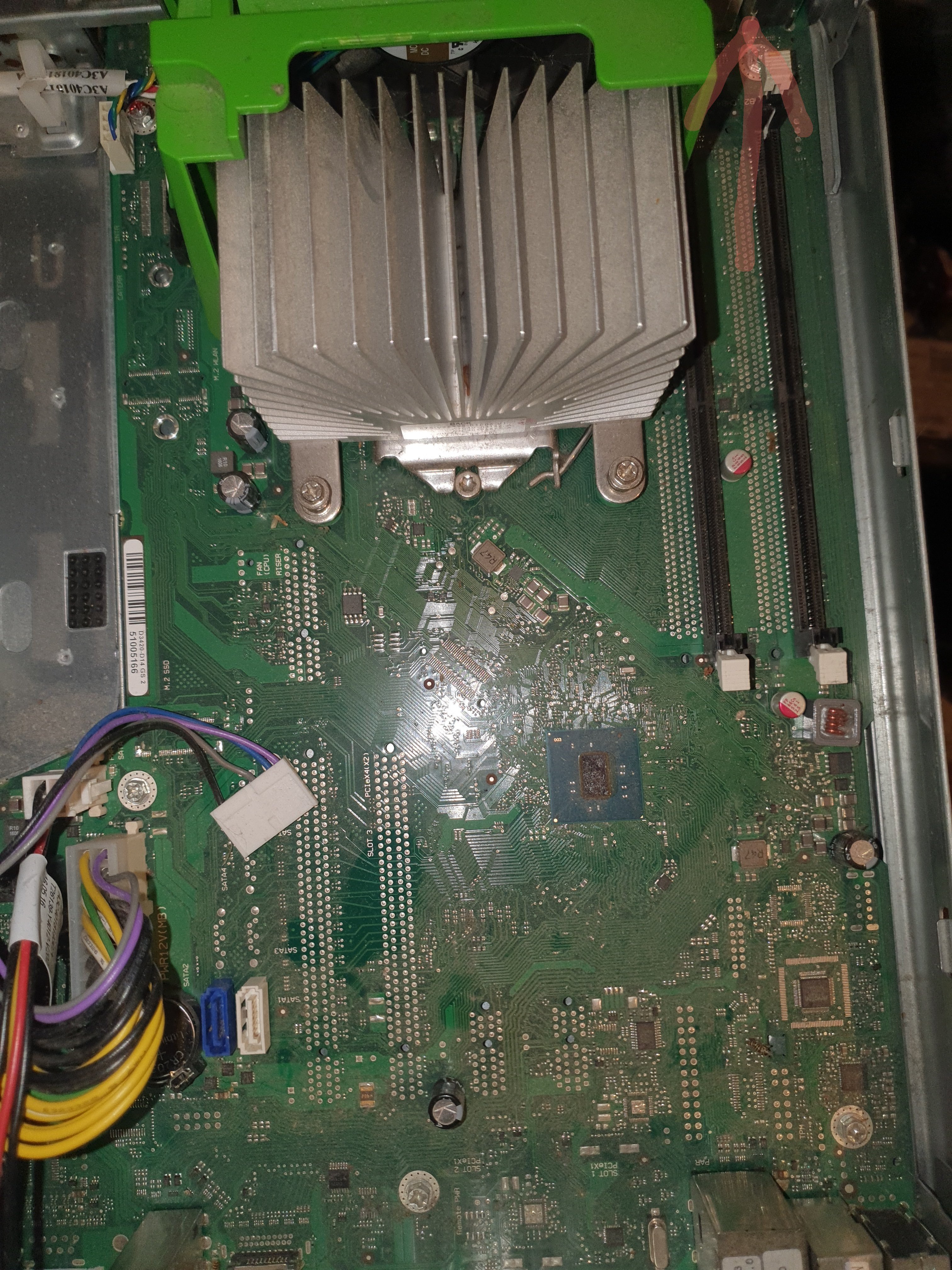

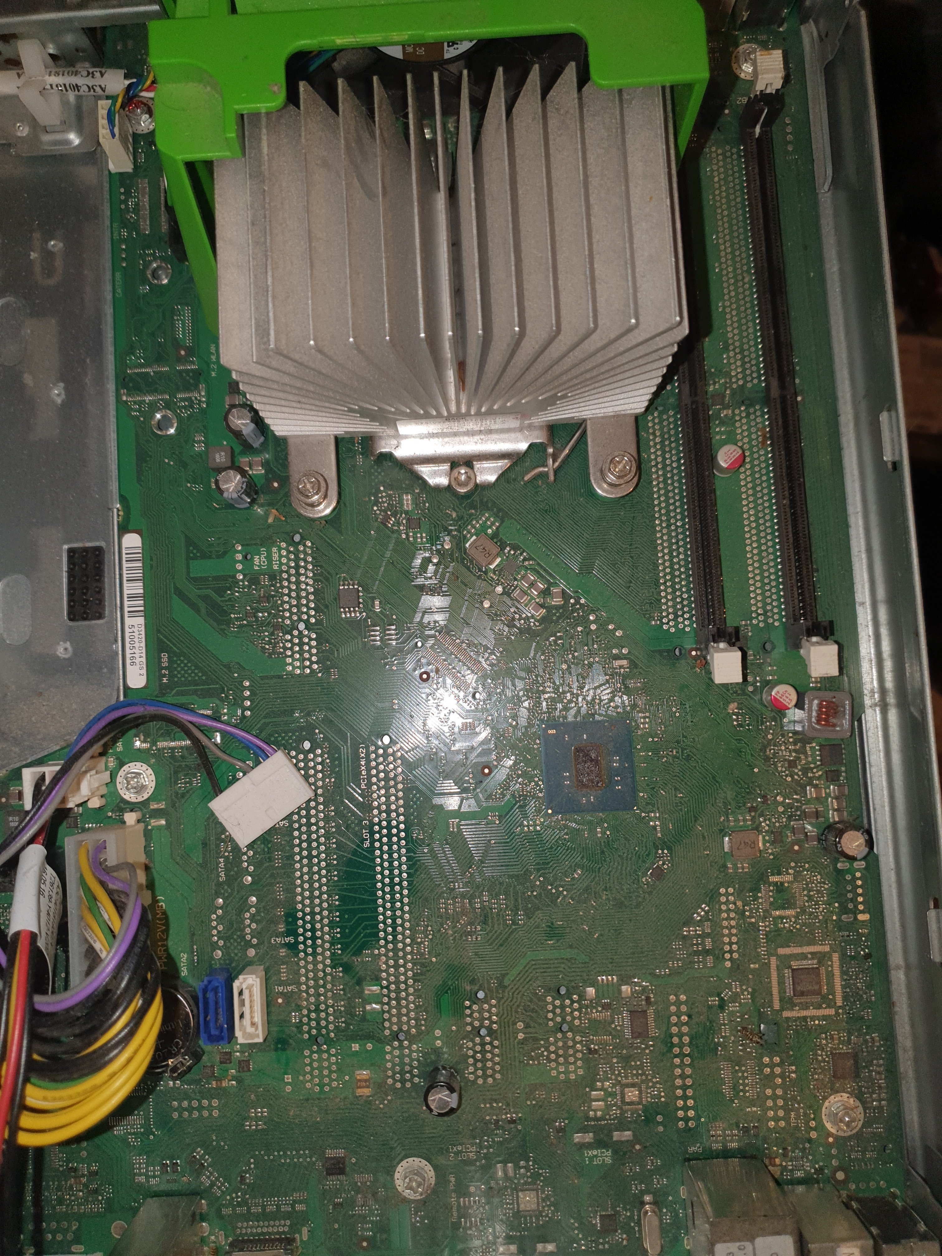

So habe BIOS Batterie gewechselt, alles ab und herausgemacht, was nicht benötigt wird, außer Stromkabel, nichts.
Anbei 2 Bilder von innen und Sorry, das der Staub drinnen ist, habe ich eine weile nicht mehr sauber gemacht

Wenn du den gerade schon auf hast, mach ihn mal an. Viele Mainboards haben ja noch LED´s auf den boards verbaut. Schau mal ob du da was findest und ob die an geht. Wenn nicht -> Netzteil.

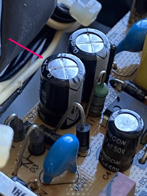

Schau bitte mal ob das auch Kondensatoren sind und wie die aussehen.
Schlecht wäre wie auf dem zweiten Bild.
Der ist hin.

Moin,
es ist sehr gut möglich, dass es nur an der Spannungsversorgung liegt. Wenn auf dem Mainboard keine aufgeplatzten Bauteile sichtbar sind, dann mit Sicherheit im Netzteil. Und beim Netzteil wäre dann Vorsicht angesagt. 👍
Das Gerät ist mindestens 10 Jahre alt. Da würde ich keine große Anstrengungen unternehmen, es sei denn man ist versiert und weiß was man macht. Ansonsten Daten sichern und nach Ersatz umschauen.
Reaktionen: UK Monkey
Erfahrungsgemäß Netzteil bei diesen Dingern, der eine Kondensator sieht auch nicht mehr toll aus, das es sich um ein proprietäres Netzteil handelt, kann man auch nicht mal eben gegen testen, weiterer Aufwand lohnt hier nicht.
